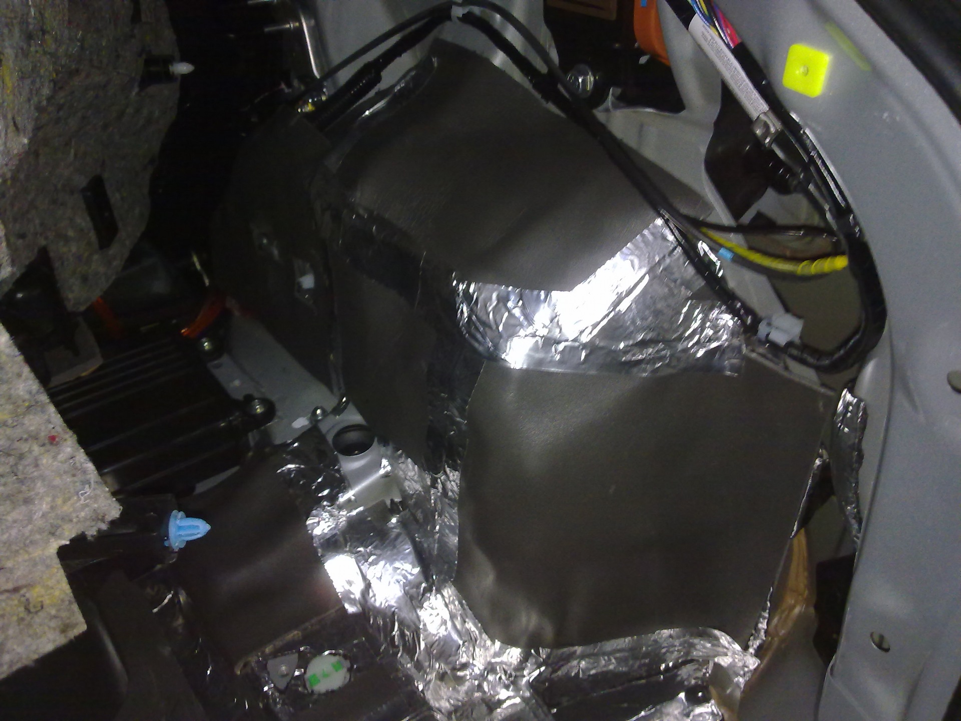

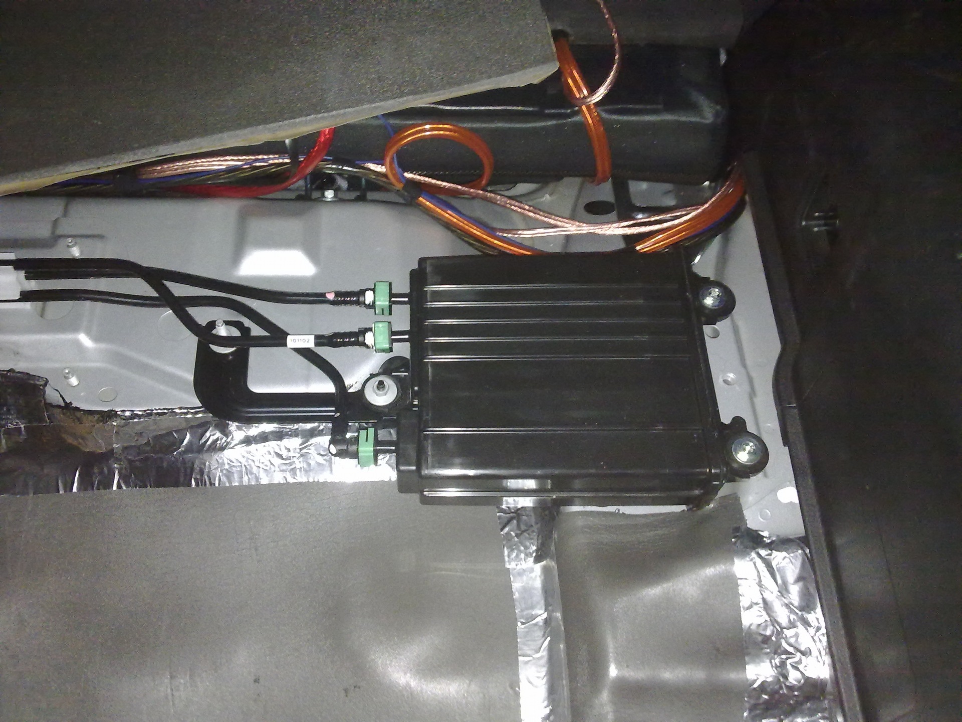

При установки музыки паралельно велась работа по шумоизоляции.Двери сфотографировать не удалось, т.к. меня просто не было тогда, когда их клеили.
Багажник.

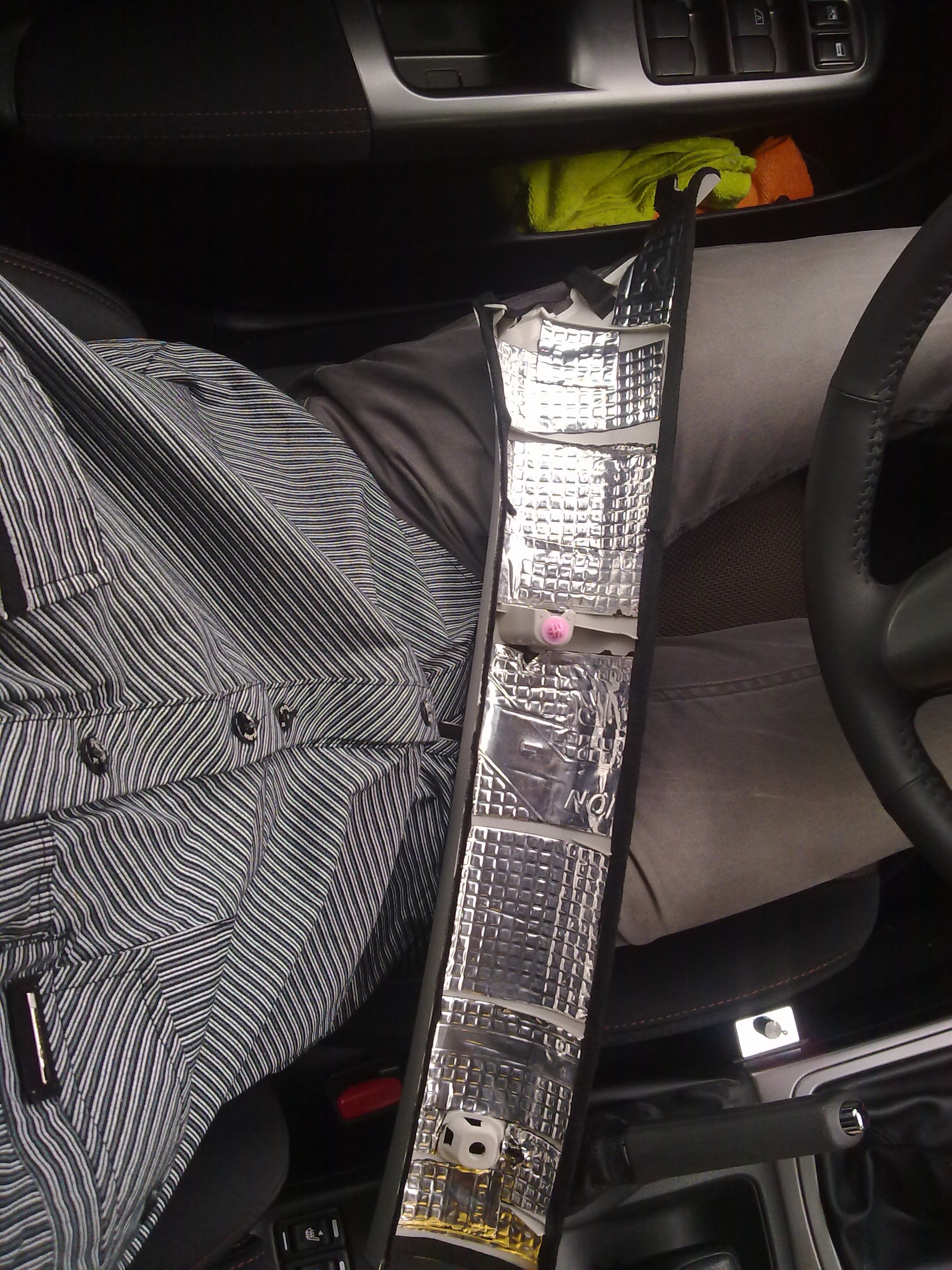

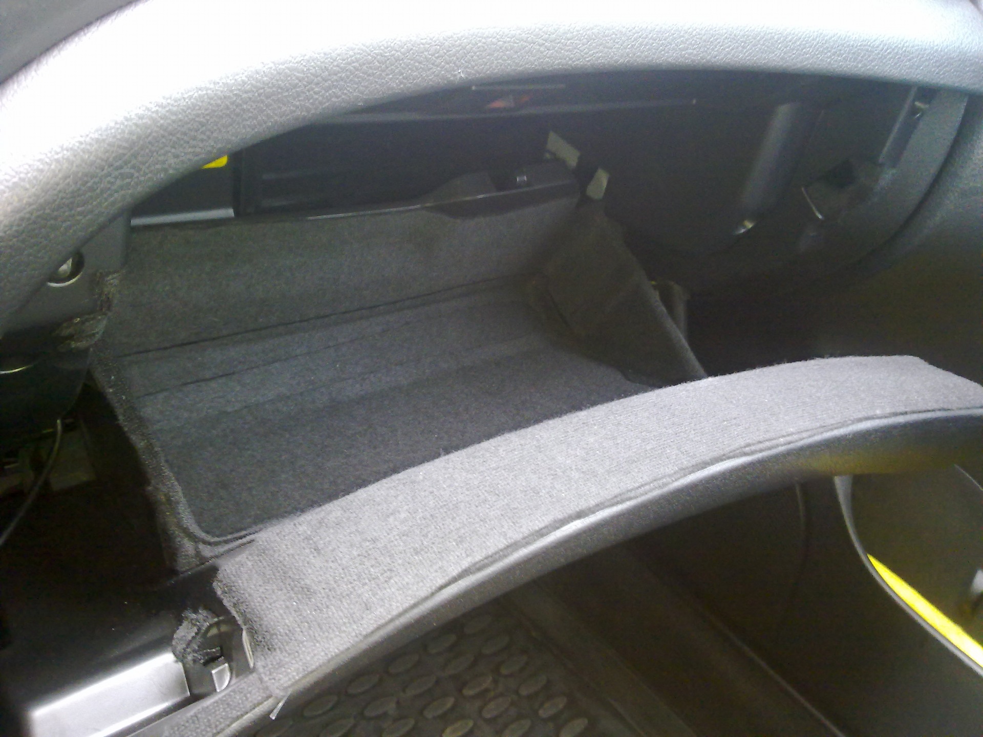

Теперь про пресловутые бардачковые сверчки:
Скажу сразу, тот сверчок который меня доставал после покупки, нашелся довольно быстро, попробуйте при езде положить руку на панель вверху магнитоллы, и сверчок исчезнет, вообщем при замене магнитоллы он устранился.
Но были еще, допустим барахтающийся фонарик в бардачке, замочки на молниях на передних сиденьях(устранил вытащив эти замки и приклеив их маделином.), поскрипывание стоек.
Боремся по мере их возникновения

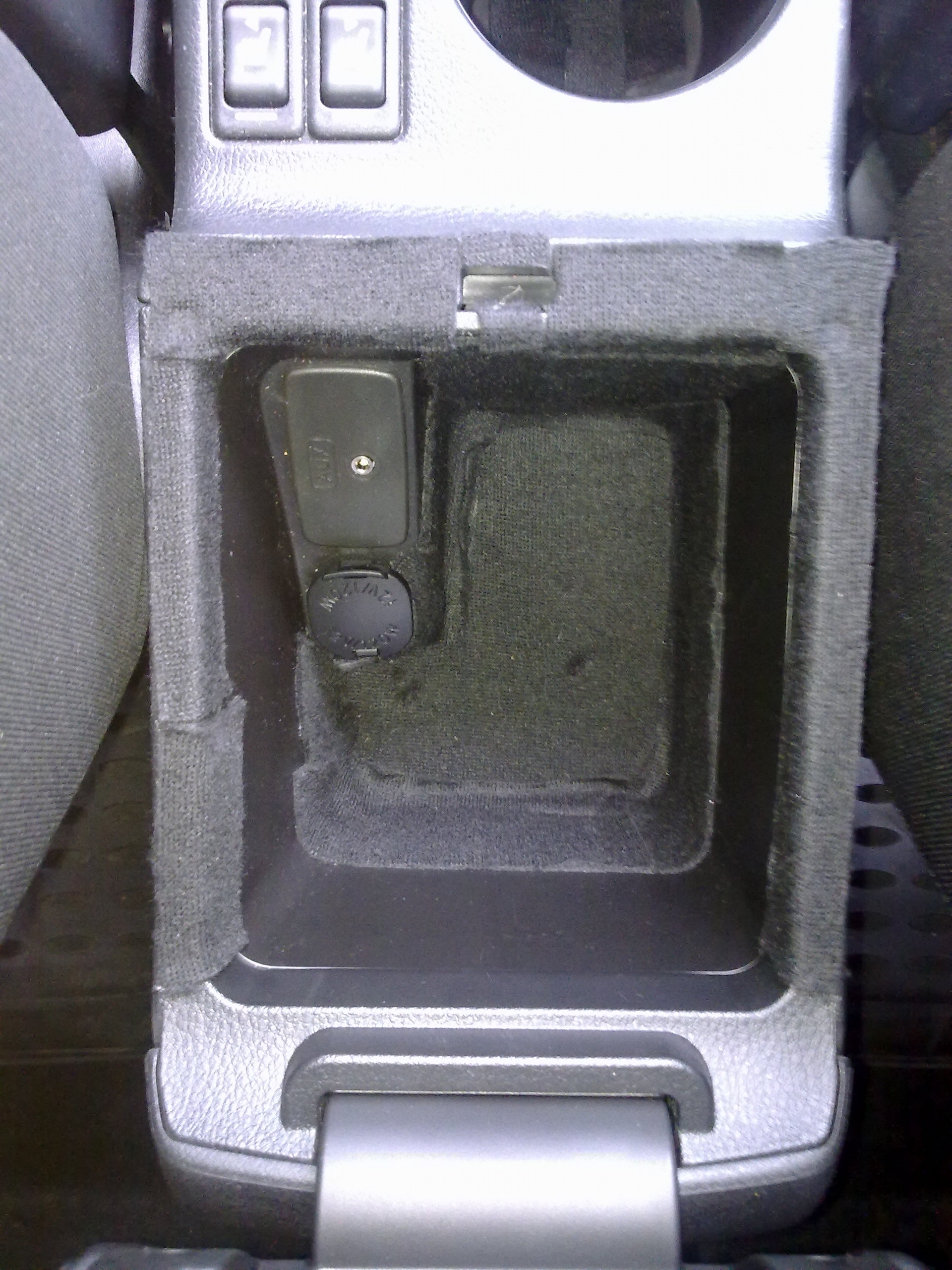

в подлокотнике считаю сделано ну вообще колхозно как то :( зачем ?
результат : что бы не гремело выполнен.
тут нет фото как выполнен подстаканник и кармашек в левой двери.
Они тоже не очень эстетичны, но свою функцию выполняют.
