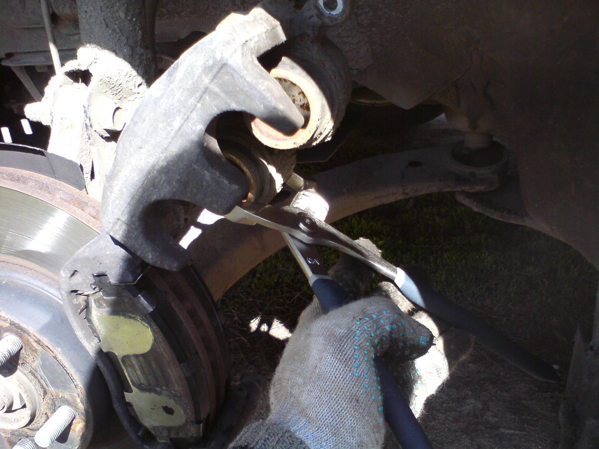

Откручиваем нижний болт крепления суппорта (ключ на 14) и поднимаем суппорт вверх, подвязываем его веревочкой к пружине, например. И вынимаем тормозные колодки из направляющих скоб (из тонкого металла). Колодки вынулись легко.

После этого нужно сжать тормозные поршни, чтобы суппорт налез на новые колодки (их ширина больше). Делаем это раздвижными клещами (удобно). При этом необходимо открыть заливную пробку бачка с тормозной жидкостью и следить за уровнем. При необходимости нужно откачать немного тормозной жидкости из бачка.
Нацепляем суппорт на место и закручиваем болт, устанавливаем колесо на место. Ну вот так получилось.
