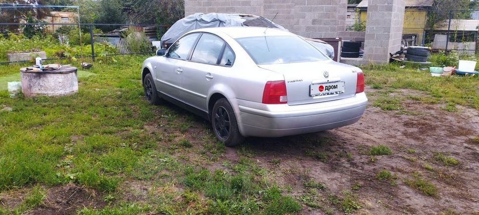

многие знают что на фольцах ауди и мож еще какой нибудь машины при закрывании дверей с ключа если ключ удерживать на закрытие и какое то окно открыто оно закрывается (удобная штука летом)) эту функцию можно сделать и с сигналки если ее правильно подключить и у сигналки есть выбор величины импульсов сигналов все современные сигналки с о/с это поддерживают облазив кучу форумов были найдены те самые провода куда надо будет посадить провода сигналки чтобы можно было сделать функцию закрывания окон с сигналки вооружившись изолентой термоусодочной трубкой и проводами поехал на дачу разобрал дверь и пересадил провода открытия и закрытия дверей на нужные перепрограммировал сигналку и вуаля)) теперь когда забываешь закрыть окно нажимаешь на кнопку закрыть и окна закрываются))
закрытие окон от сигналки
