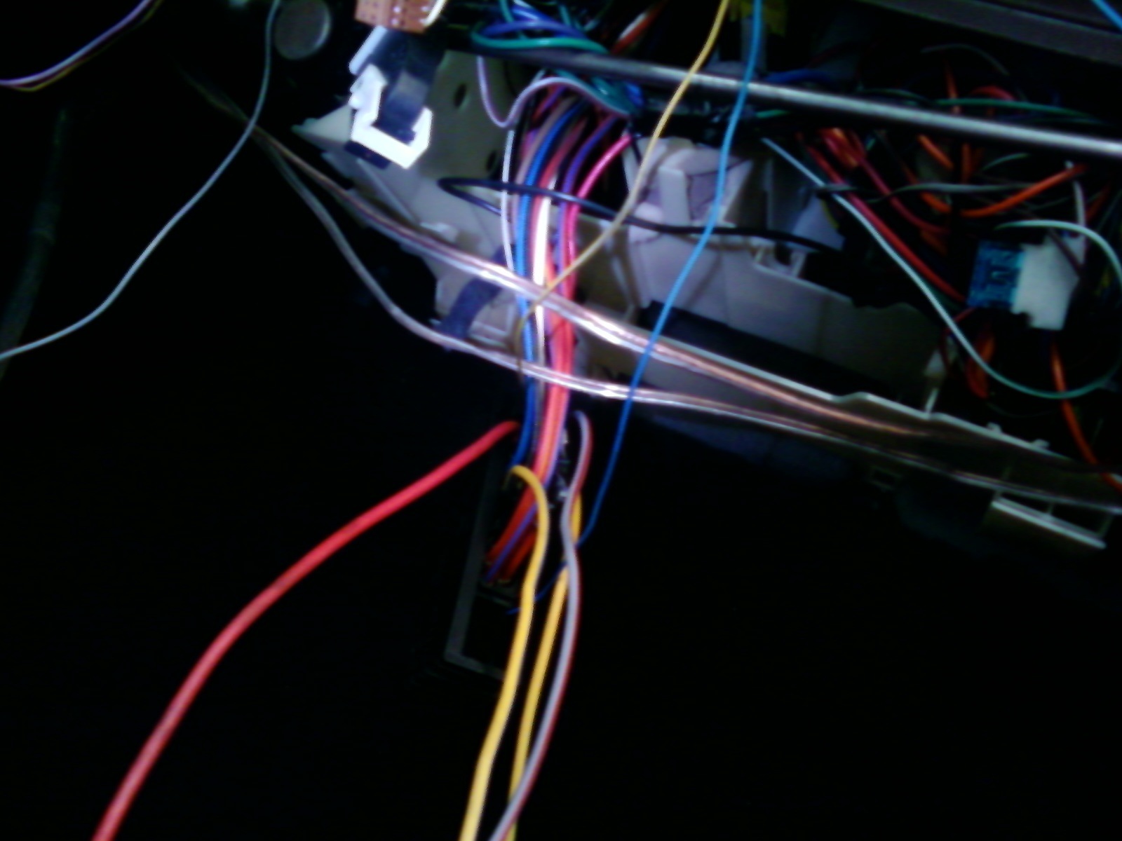

Всё проведение проводки(и её наращивание) особого затруднения не вызвало, хотя и сожрало более 6 часов моего времени(снятие дверных обшивок, сидений, переднего бардачка, центрального и со стороны ног водителя, разборка в электросхемах…). И вот когда все нужные провода подтянулись к нужному блоку управления, тут то я и понял за что с нас берут такие деньги за немецкие авто.

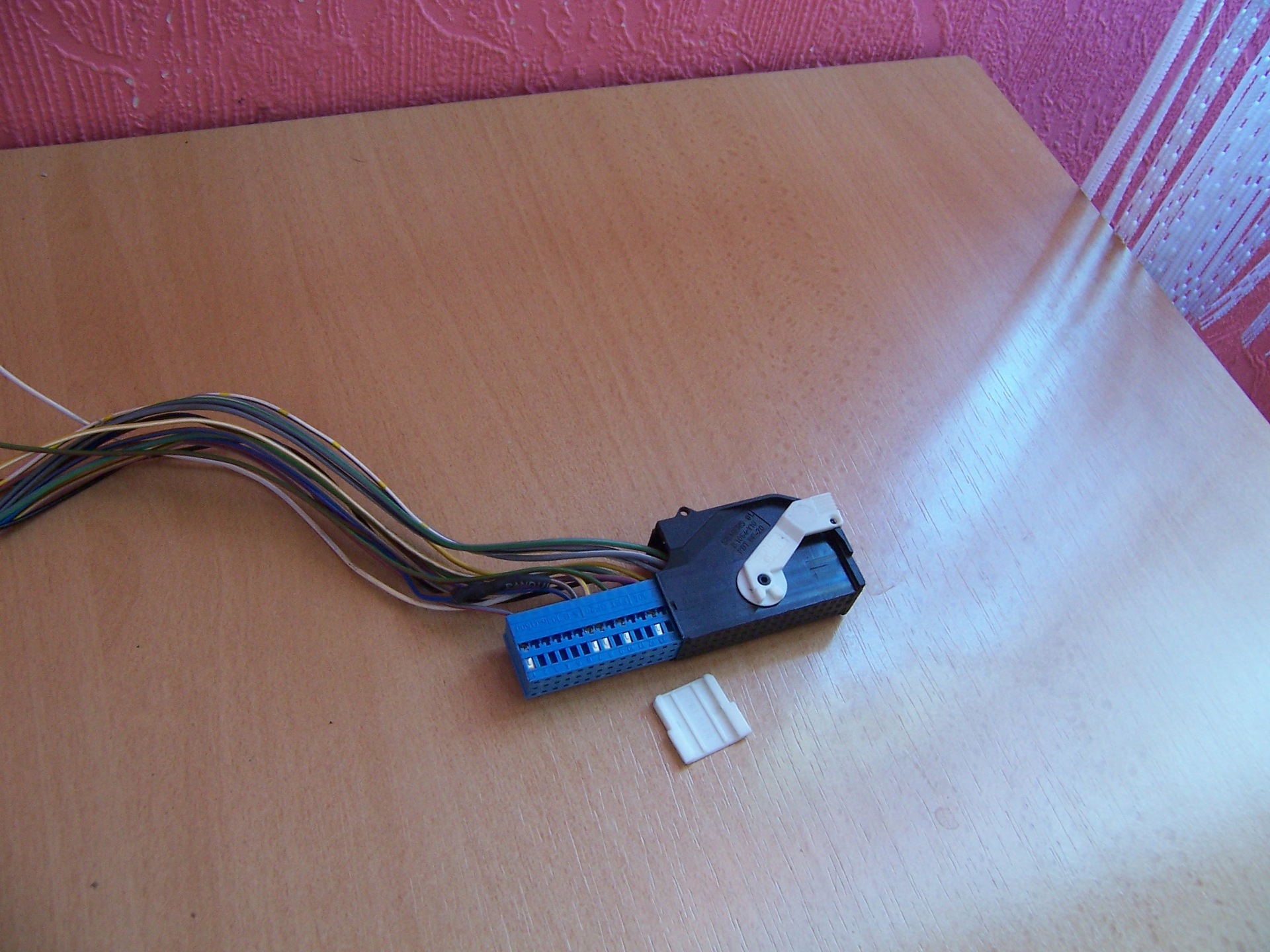

У фишек несколько степеней защиты от размыкания. Первая, это вращающаяся защёлка фиксирующая всю фишку, целиком, в блоке или в реле.
Вот виден белый вращающийся по кругу рычаг с защёлкой.

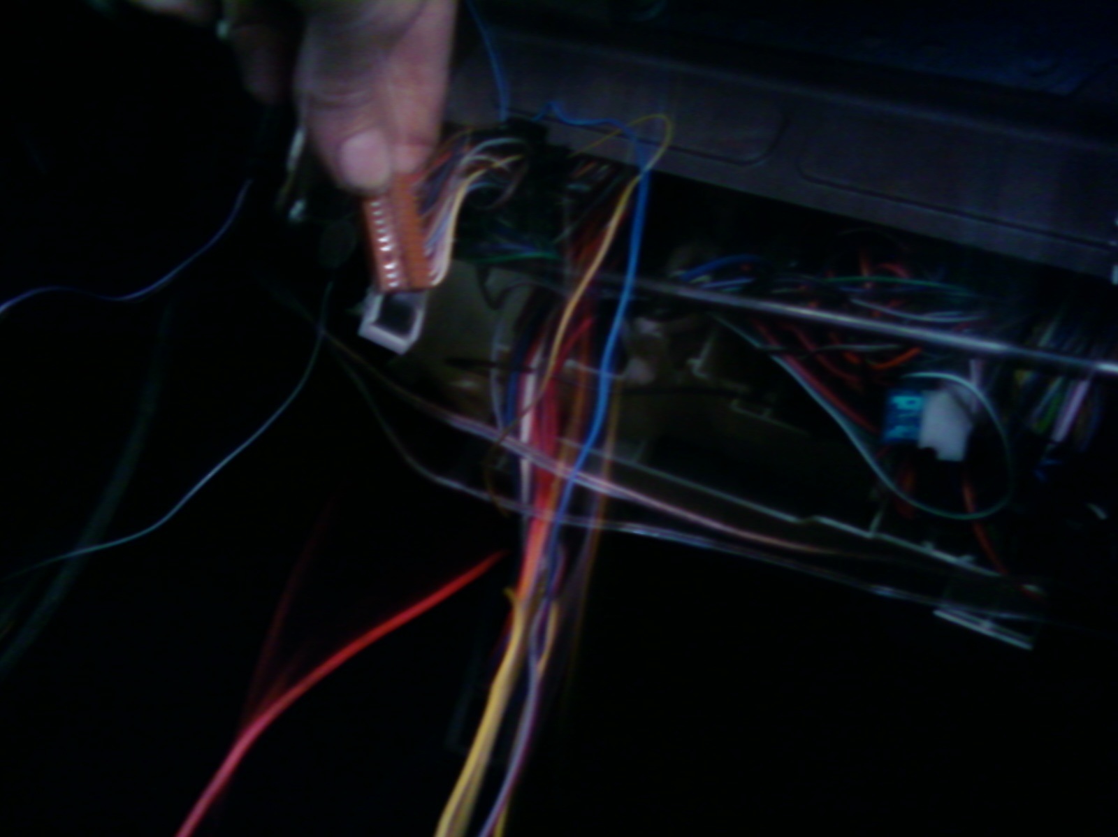

Отверстия состыковки настолько малы, что придумать что то другое нежели придуманное на заводе — невозможно. Поэтому удостоверившись, что гнёзда в которых должны находится провода управления стеклоподъёмом пусты, я принялся извлекать похожие по цвету провода из донорской фишки.

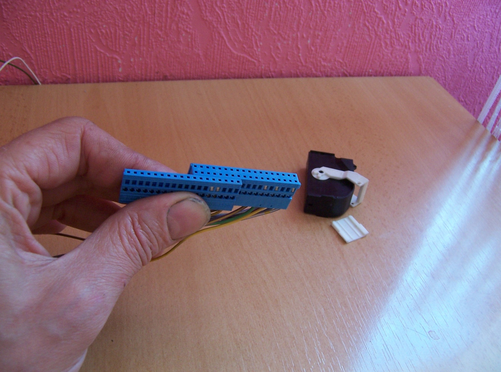

Фишка очень интересно разбирается. Приложив большое усилие сдвинул белый квадратик заглушки с её корпуса. Затем вынул синюю сердцевину.
Но и тут всё непросто каждый проводок надёжно сидит в своём гнезде и не вываливается при разборке.
если фишка 1или 2ух рядная, то можно сразу начать извлекать проводки, а если более рядов чем 2. то и сама сердцевина ещё сдвигается и разбирается на 2 или более частей(взависимости от рядности)

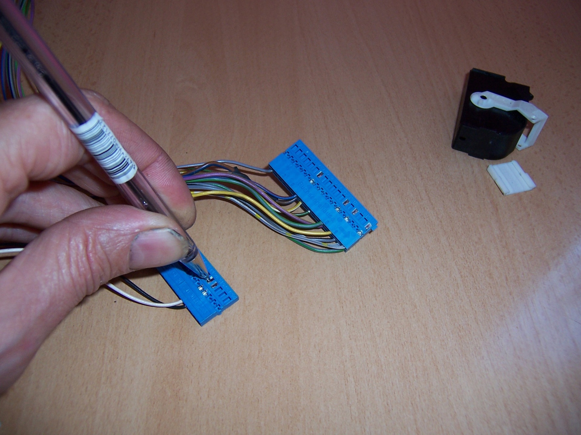

Когда с разборкой пластмассы было покончено. принялся за извлечение. Надавив острым предметом и потянув, провод можно освободить лишь на половину. Для полной свободы нужно надавить ещё разок.
Вот такая защита от размыкания электроцепей!

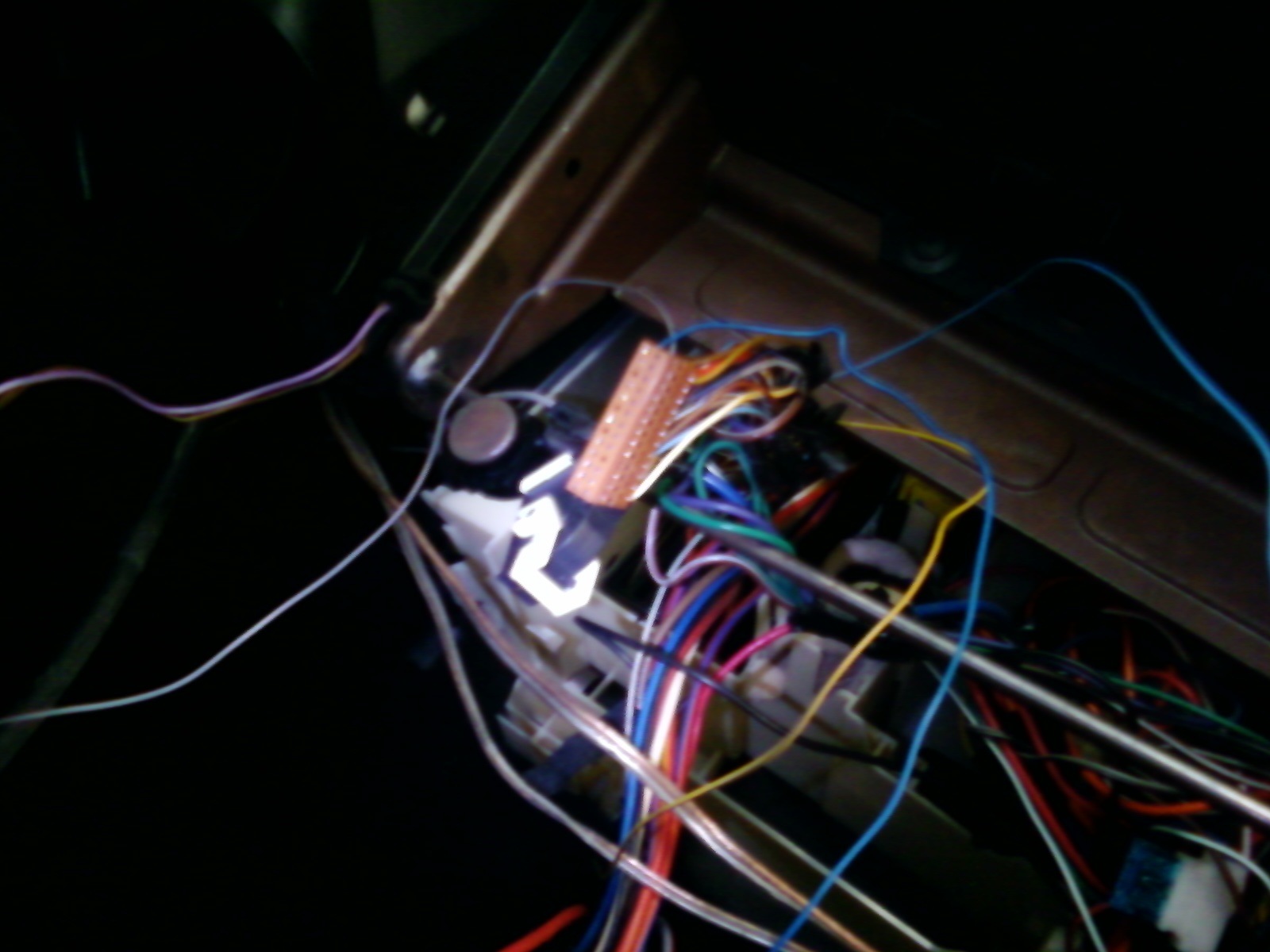

Да, и ещё порадовался, что этот огромный блок, к которому тянул проводку, не оказался
"не той системы" и после сборки всей цепи он заработал в режиме и задних стеклоподъёмников.
А это съёмка с мобилы той дыры под бардачком над ногами пассажира, в которой согнувшись буквой "ЗЮ", я и производил операцию по подключению к блоку управления.
