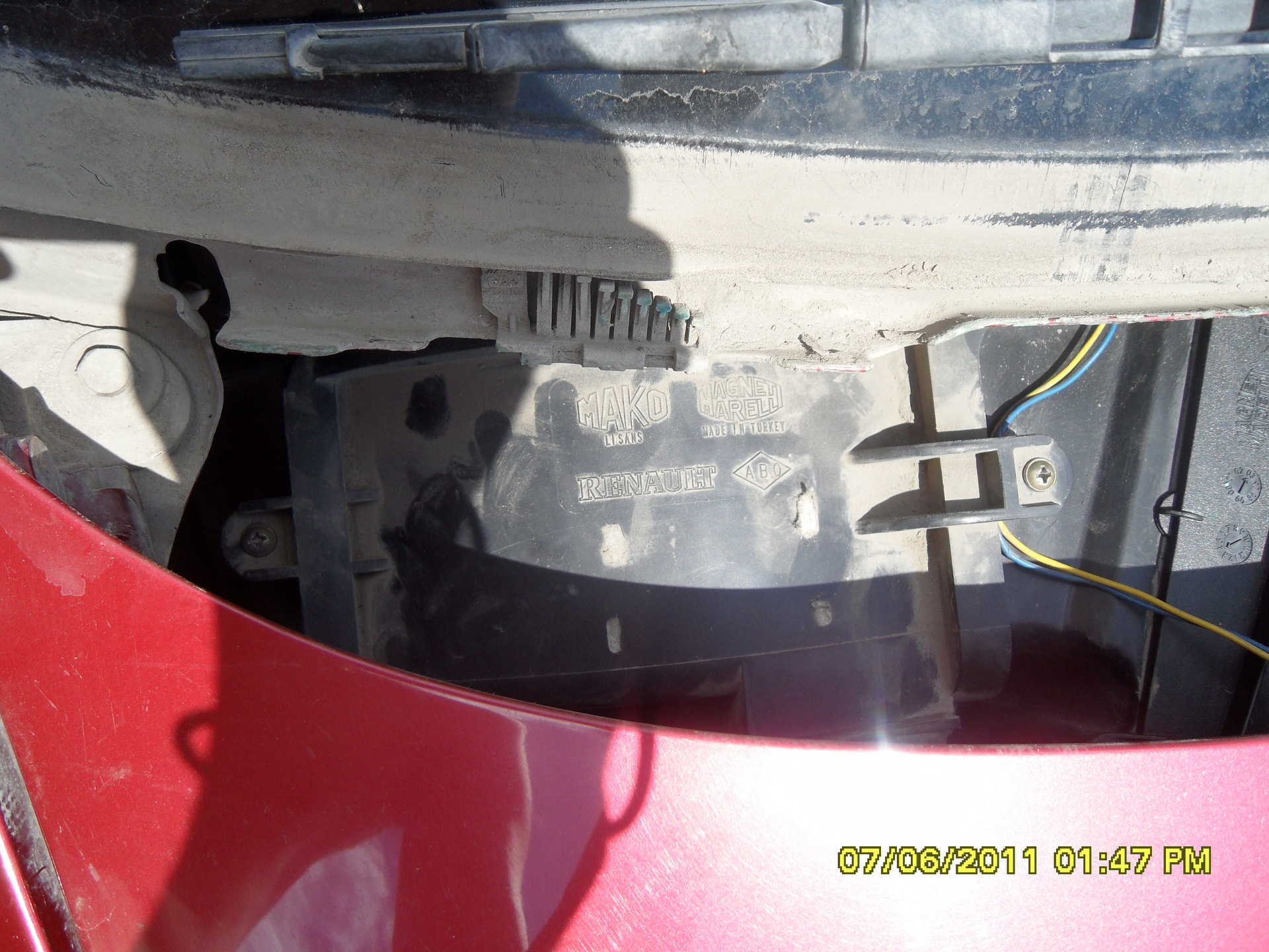

Для того, что бы добраться до посадочного места необходимо снять жабры.
Для этого снимается резиновый уплотнитель с перегородки между моторным отсеком и салоном.
Затем необходимо снять саму жабру для этого вытаскивается пистон крепления в нижнем левом углу
у меня, для того что бы снять пистон, необходимо надавить на его серединку и затем вытащить сам пистон
Затем жабру необходимо потянуть вверх и в сторону от крыла, что бы освободить последний пистон в крыле
Затем снимается водосборник с лобового стекла
для этого отстегиваются две защелки

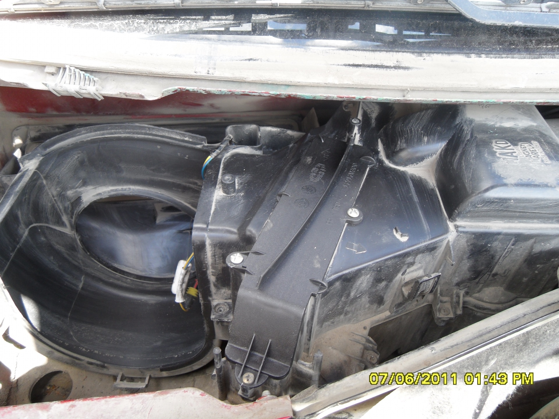

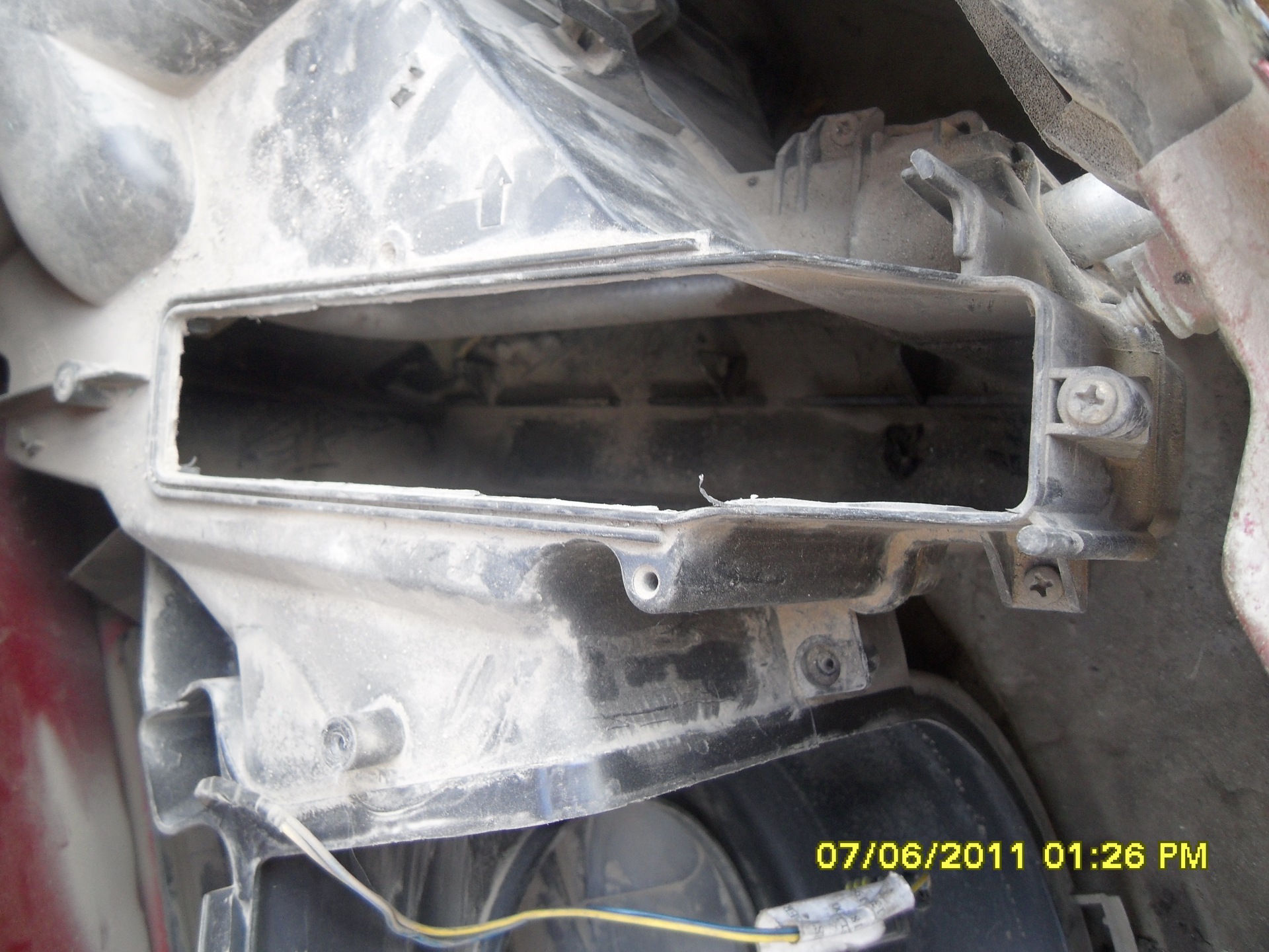

После этого можно вырезать заглушку и ставить сам фильтр,
но я решил снять вентилятор печки, чтоб можно было почистить заодно испаритель кондиционера
если кто будет снимать вентилятор имейте ввиду, что дальние болтики лучше крутить с закрытым капотом
Ставим фильтр
закручиваем болтики на крышке
Собираем все в обратном порядке.
Фильтр установлен
