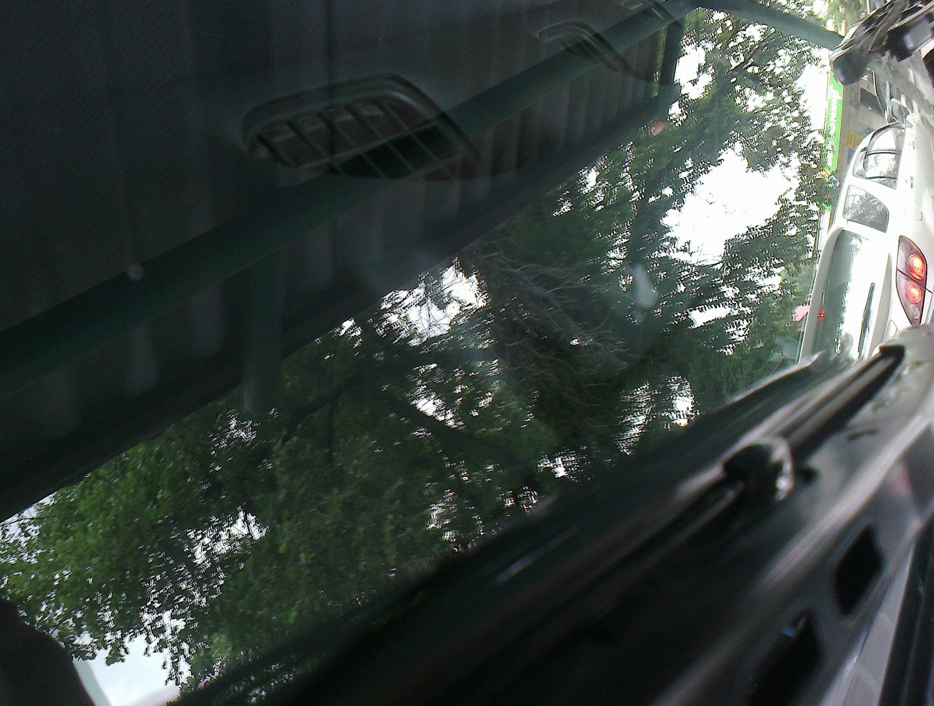

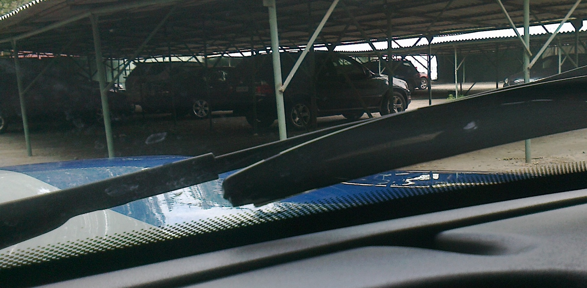

рассказываю — на выходных ездили всем семейством за город и как подобает за городом дороги были в плачевном состоянии, часто попадался гравий.
после поездки ни чего криминального замечено не было, а вот через пару дней когда возвращался с работы заметил, что какая то бяка прилипла со стороны пассажирского дворника, долго пытался ее смыть не помогло.
Бяка на проверку оказалась небольшим сколом с размером в 1 см и с приличной выемкой как по глубине так и по площади.
расстроился, так как понимаю, что при наступлении холодов этот скол даст трещину.
начал искать решение. в нете советуют просто отреставрировать его, но полной технологии самого процесса и его особенностей не нашел. пообщавшись с всезнающим "дядькой" и записав тел мастера поехал устранять скол.
расклад был такой — сколу минимум 3 дня, пыль и вода обильно поступали в нее так как заметил ее поздно и все думал смыть ее).
сама процедура не сложная все процессы понятны, единственное задумался о том, что скол не обезжиривали а только шлифанули его и заинтересовал вопрос о качестве самого полимера (вдруг просрочен) работы заняли от силы 30 минут.
маленькая трещинка исчезла а на месте выемки получился сероватый след, как будто капля грязная высохла.
вот интересует вопрос, а так должно быть? если верить рекламациям о данной технологии, то сколы вообще становятся незаметными.
ниже прикладываю фото.

Ильдарыч, а там, где ты делал, они полируют лобовики?
Привет! к сожалению нет, спрашивал его, он ответил что притив этой процедуры так как нарушается стекло и оно кривит потом
видишь если бы ты сразу поехал то вообще ничего видно не было. я на прадо трещину сделал. так честно виден шрам и то как бы перелом стекла а саму трещину не видно =) и на мурано делал все ок. а так я на твоем фото так и непонял где там скол?! как типа капли видно?!
где делал?
да вот где капля это было сколом, я мастера спрашивал ни чего страшного не было что прошло три дня и более, грит все норма полимар хорошо скрыл трещину возникшую. а вот почему цвет отличается сказал что скол такой у тебя поэтому переход типа между полимером и стеклом отдает серым.
но я вот в раздумьях многие пишут, что и не такие сколы лечили и не кто не замечал их
сьезди на КИЯ центр по суюнбая, мне там делали. пусть посмотрят тебе
Спасибо! обязательно смотаюсь
у меня другу делали аналогичную, я даже не сразу нашел где она была!так что или мастера такие или трещина особенная)
пока так поезжу, но все же думаю пробить в другом месте насчет заметности скола
