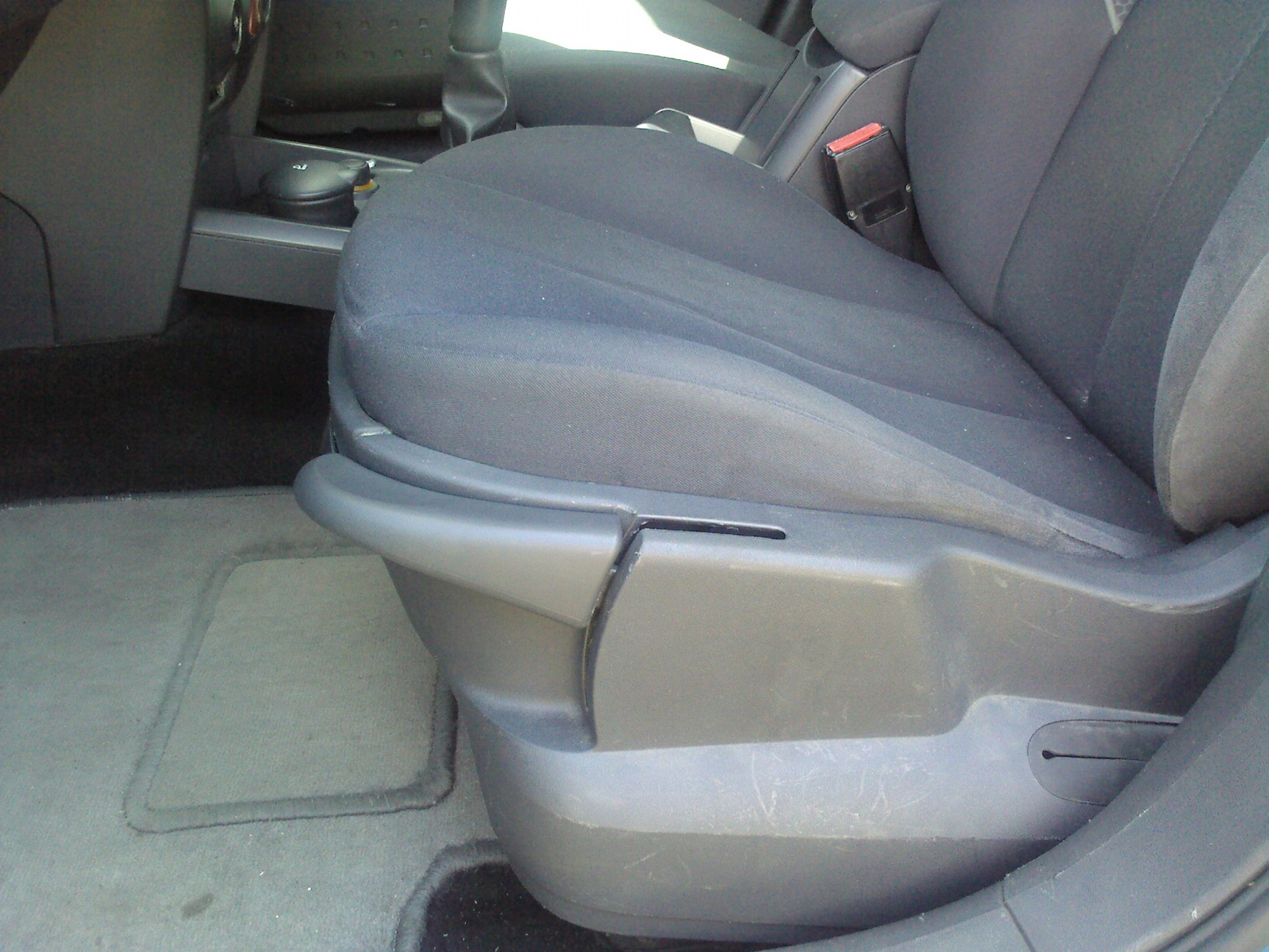

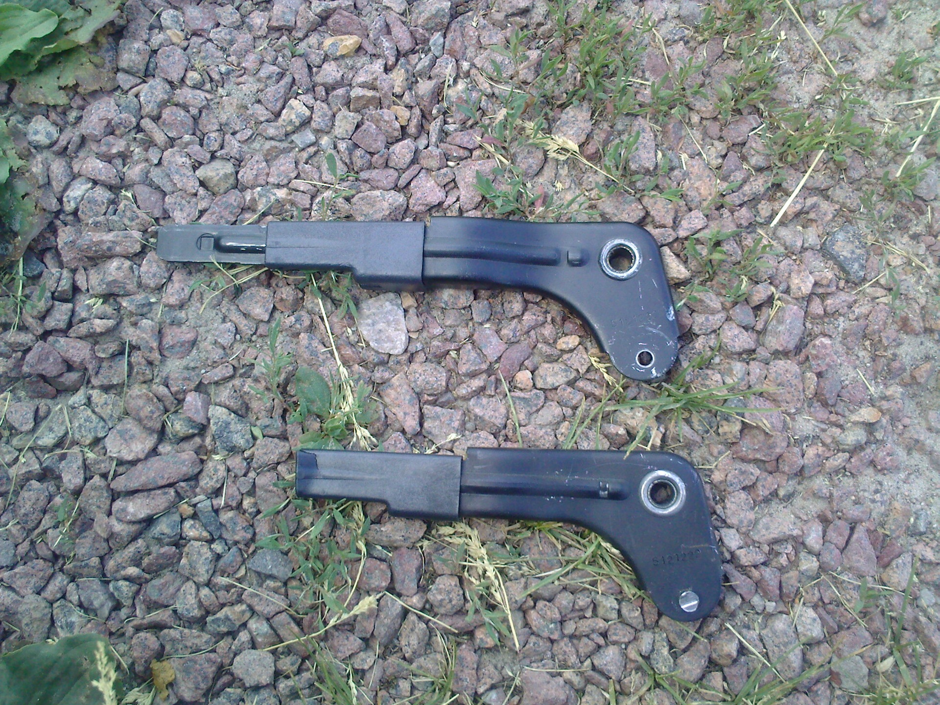

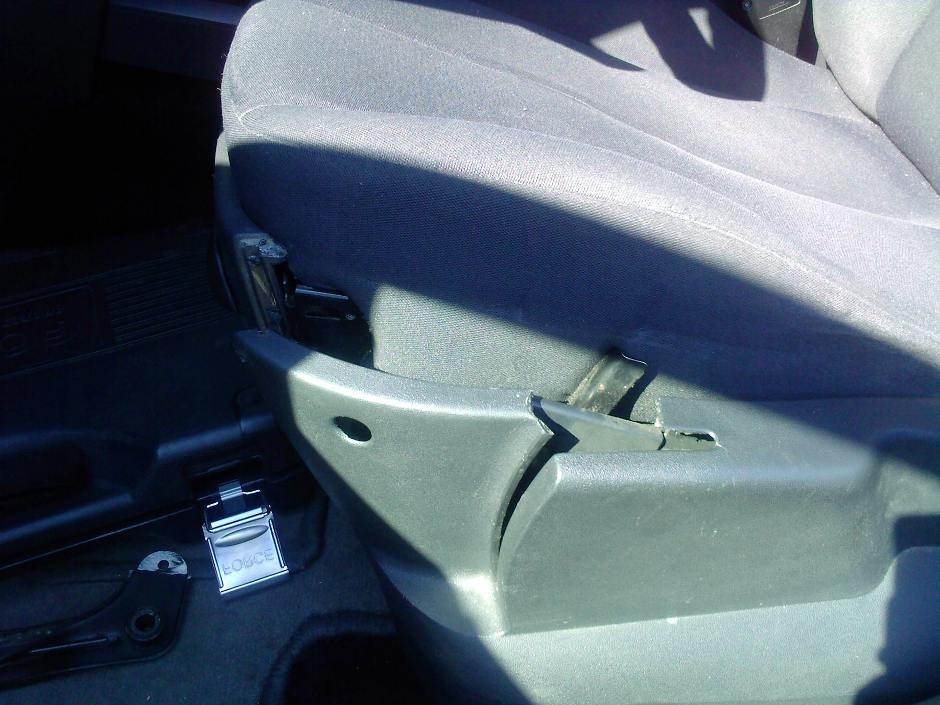

Закончил с ручкой регулировки выстоты водительского сидения. Смотрю на результат, поверить не могу в то, что я это сделал:) 1,5 года ездил без ручки, привык уже. Короче, любуйтесь:
было
стало

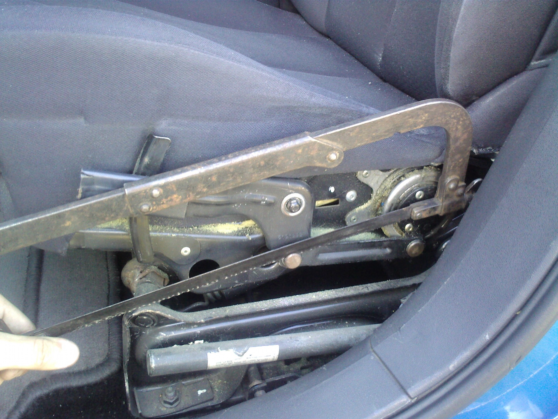

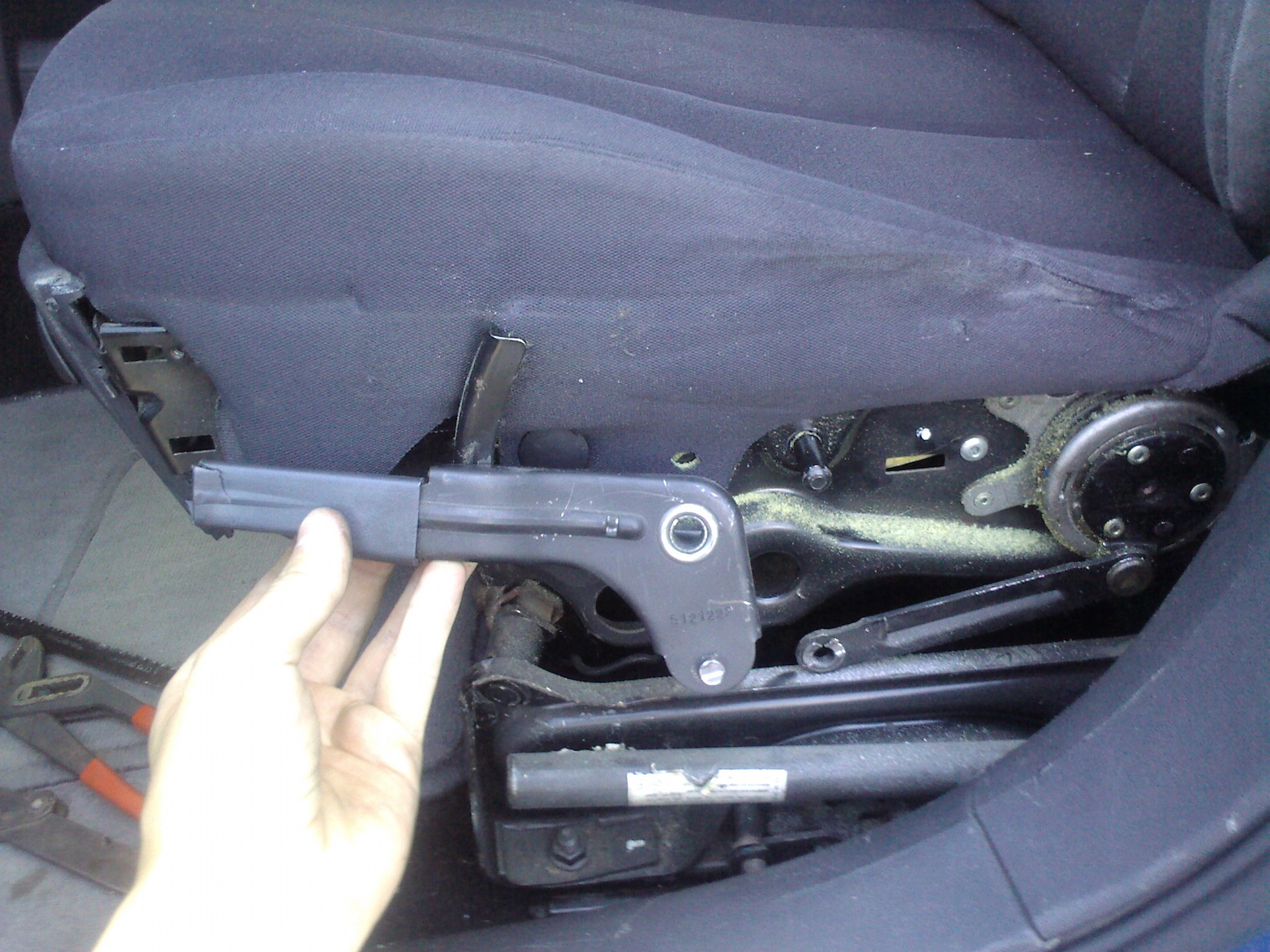

приступаем. немного матов, и накладка снята

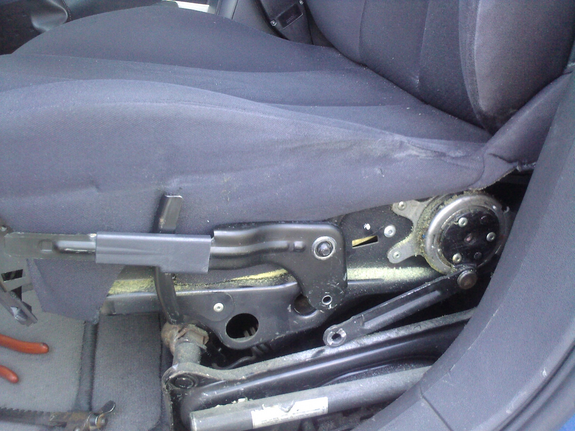

так выглядит механизм

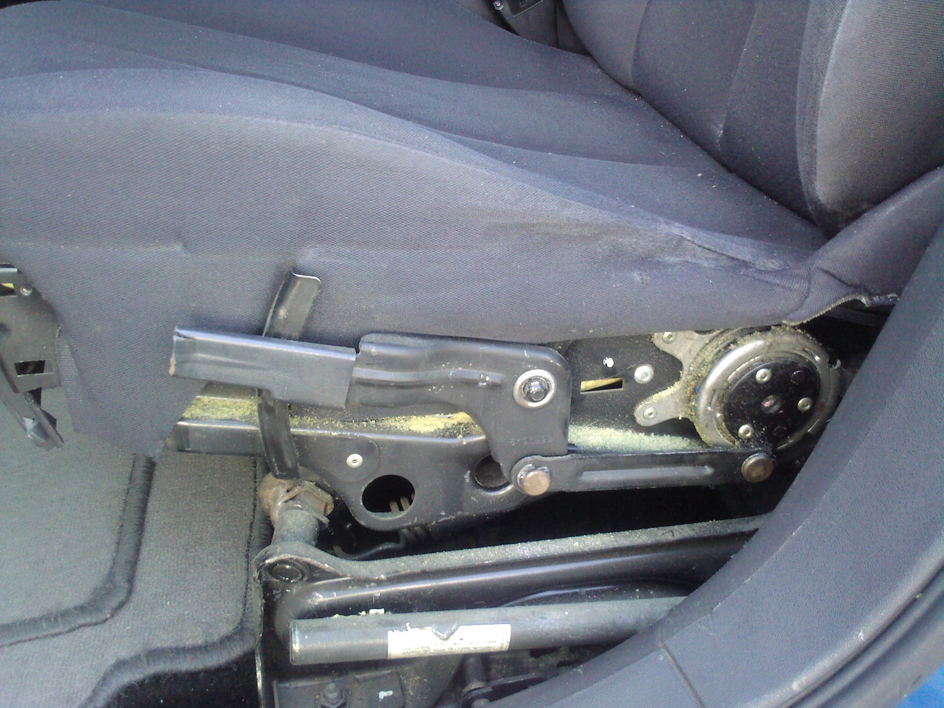

срезаем заклёпку нижнего сочленения, и снимаем шпонку верхнего
снимаем рычаг-основу
разница видна сразу. интересно, что сломался не пластик, а металлическая основа. как так нужно было давить? :)

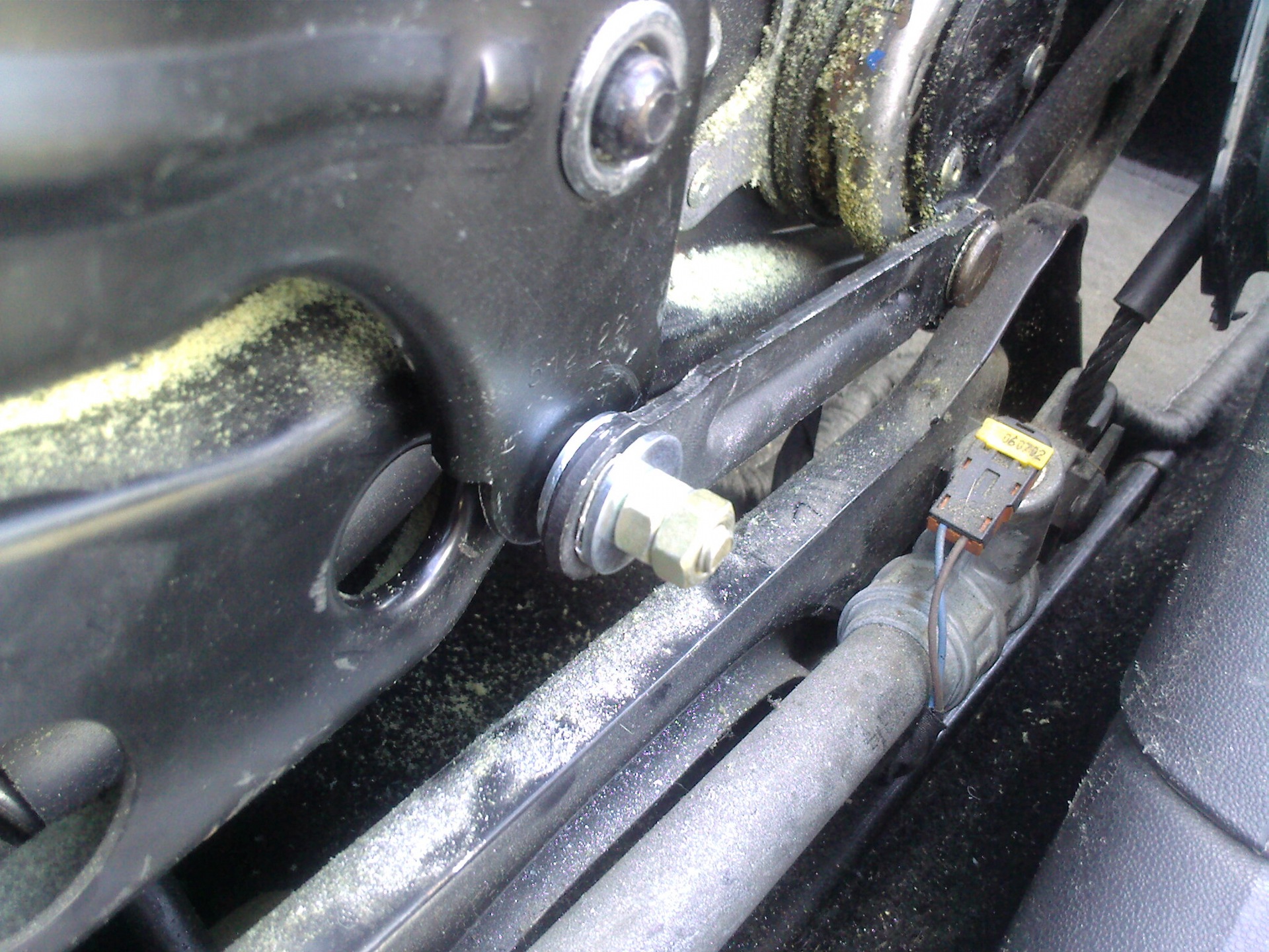

ставим новую ручку

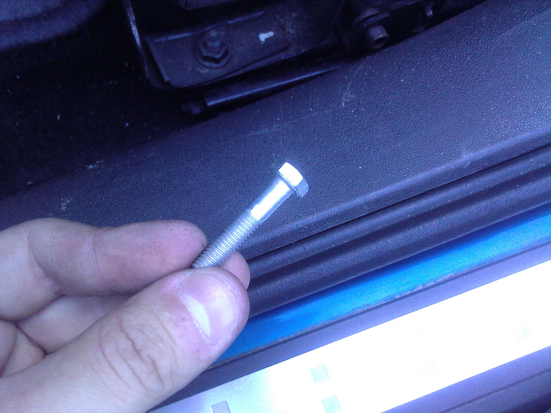

болт вместо заклёпки
две шайбы между рычагом основой и рычагом механизма +шайба со стороны крепления гайками
затягиваем гайку и контрим контр-гайкой

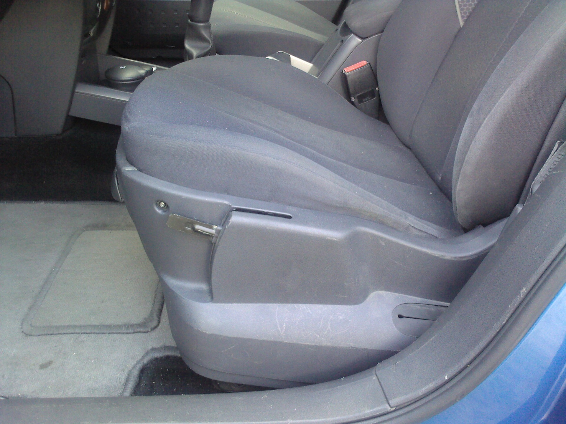

натягиваем пластик, французы и здесь вы#@нулись, ставить очень неудобно. чтобы продеть пластик через ремень, нужно снимать сиденье и мудрить. у меня получилось проще — пластиковая накладка была треснута, через трещину протянул ремень. запаивать трещину не стал, нет необходимости

Значит нужно просто спилить заклёпки и при сборке поставить болт с гайкой как у меня на фото

Теперь совсем другое дело!
Наши руки не для скуки!)Хорошо получилось.Особенно улыбнула фотка с ножовкой!Смелый вандализм!
а иначе никак)

Вот теперь точно красота. Некрасиво смотрелся тот обрубок пластмассы.
точно. теперь всё тип-топ)
