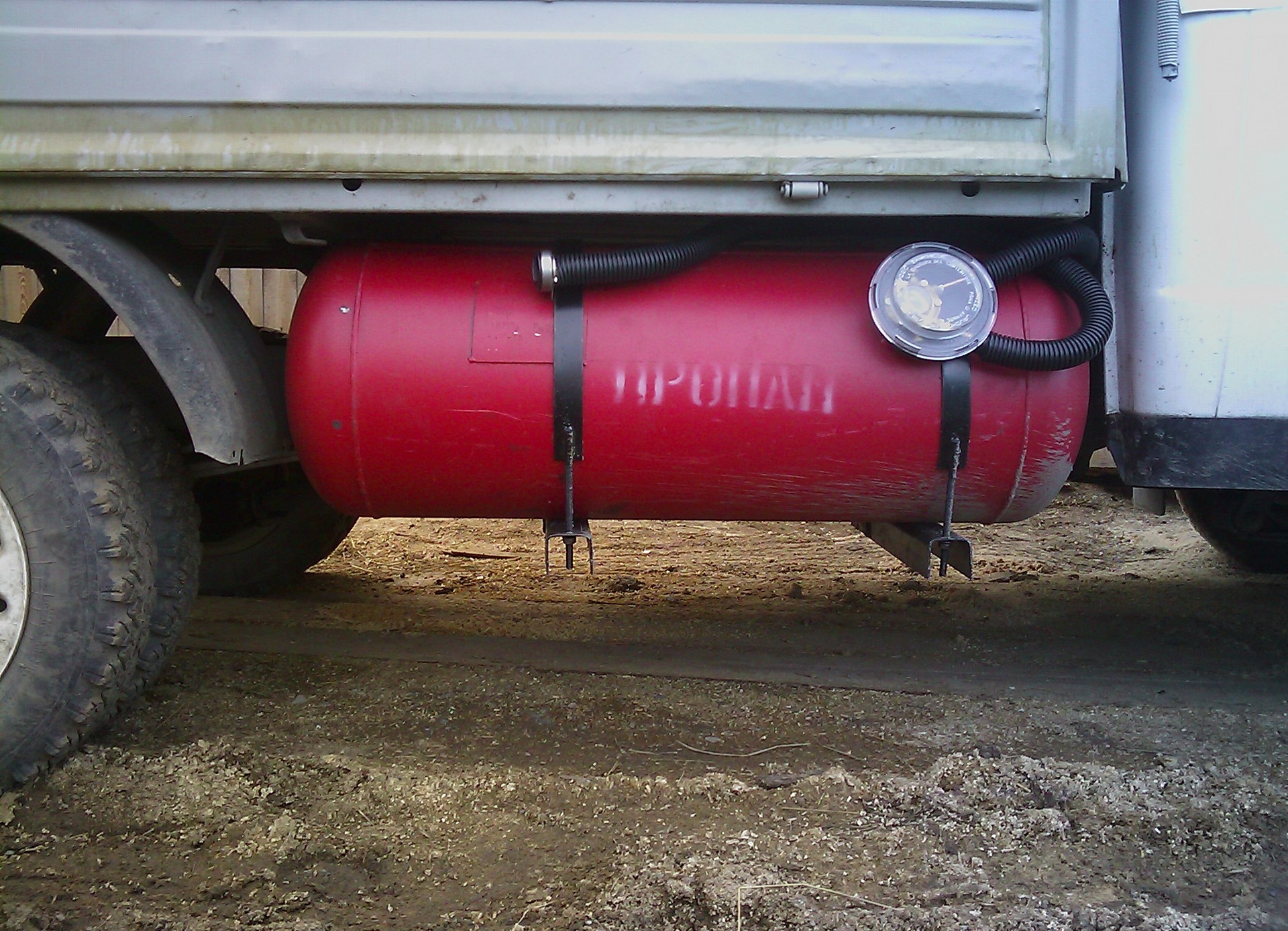

Решили поставить газ.
До этого на машине вообще небыло газового оборудования, Бывший хозяин был против этой идеи.
Многие спорят, вредит ли газ автомобилю. Послушав разных специалистов и следую совету друга, у которого машина на газу уже проехала 150 000 км, и неизвестно, сколько до него на газу прошла машина, решились.
Сначала спросил в магазине автозапчастей для газелей, мол, многие говорят, что двигатели выходят из строя из-за газа. Были названы такие детали, которые никак не влияют на двигатель при сгорании газа. Было сказано, что машина не проёдёт и 20 000 км. Затем у установщиков газового оборудования спросил, сказали, что если бы он был вреден, маршрутные такси не ездили бы на пропане.
Также на примере из жизни видел, как выглядит головка блока цилиндров, если ездить на газе и на бензине. На газу она чистая, а бензиновая вся чёрная. Также бензин у нас не самого хорошего качества и в него можно добавить присадки, а в газ уже ничего не добавишь, он чистейший.
Дальше договорились на определённый день и загнали машину в сервис по установке газового оборудования. Машина была готова к нашёму удивлению через 4 часа. Попросили заправить в бак 20 л и настроили редуктор.

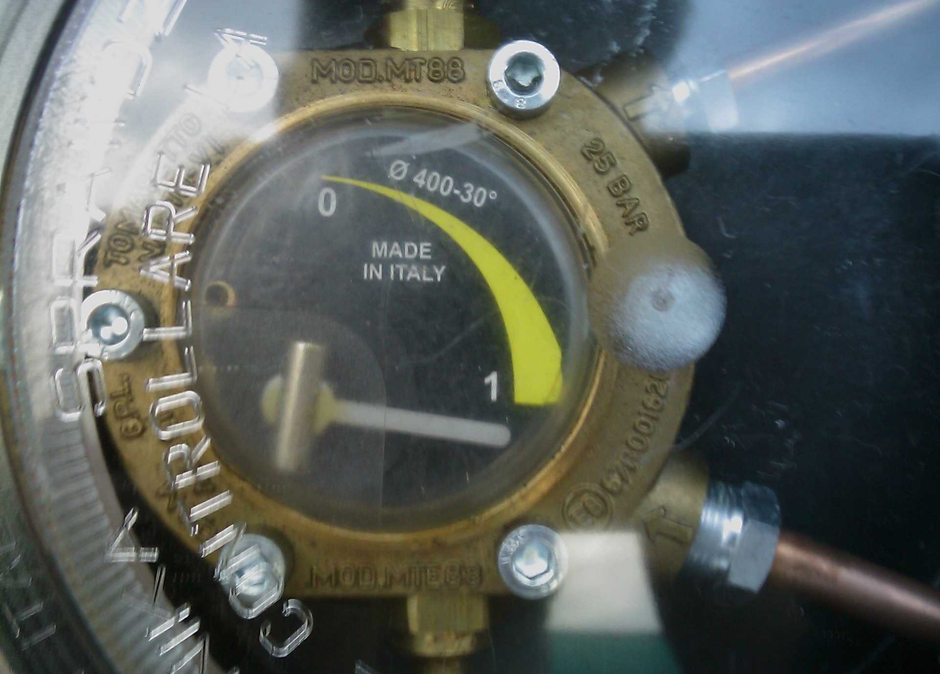

Из оборудования вышел баллон на 130 л, и редуктор LOVATO.
Прокатившись на газу, стало заметно, что машина движется мягче, это конечно моё личное субъективное мнение.
Сейчас ездим на газу и только радуемся, что сделали правильный выбор.

Газа хватило по одометру на 450 км. А парни писали что балон на 130 л. хватает на 550-600 км. Скорее всего причина в неисправности одометра. По навигатору в деревню показано было 57 км расстояние, а обратно по сброшенному суточному 46 км.
