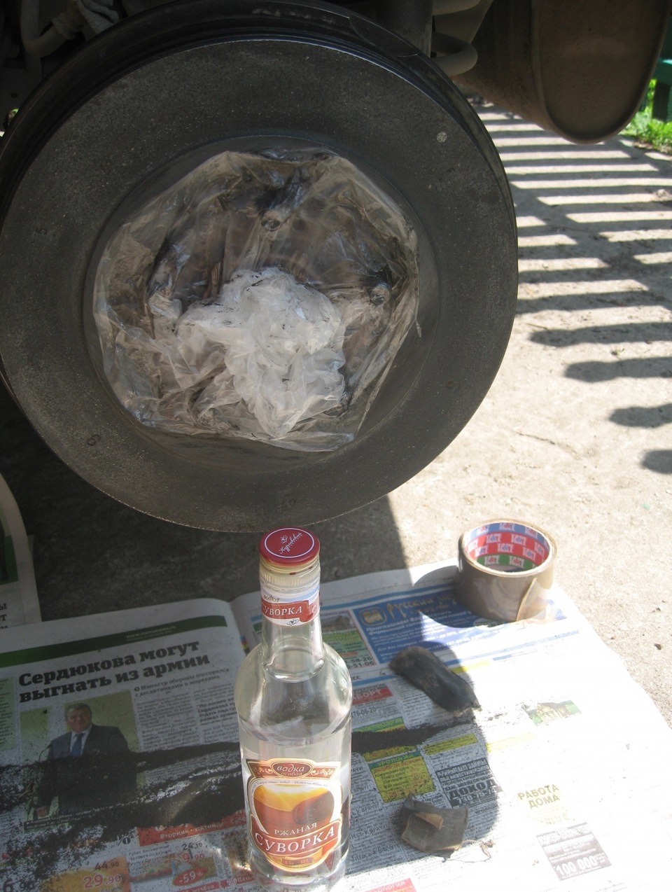

И вот суббота, солнечный день, суббота, отдыхаем три дня – вряд ли еще такой случай подвернется. Под рукой имеется все необходимое: металлическая щетка, шкурка, газеты, пакеты, малярный и обычный скотч, сухая ветошь, ножницы, грунтовка, краска и спиртосодержащая жидкость для обезжиривания поверхности. Приступаем к работе!

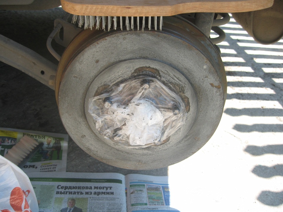

Перед покраской имеем пару ржавых «красавцев».

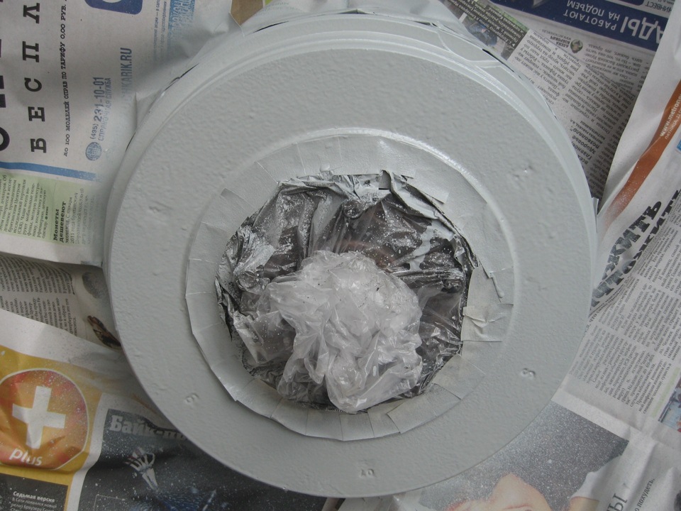

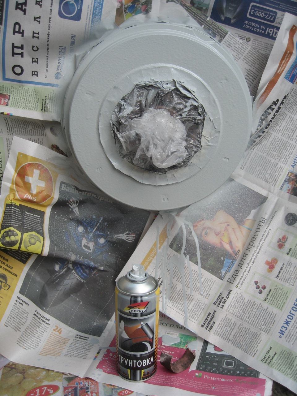

Подготовительная часть – очистка барабанов от смазки, грязи и ржавчины. С помощью пакета прикрываем центральную часть от попадания туда грязи при очистке поверхности барабанов.

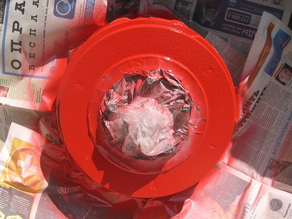

Согласно инструкции наносим два слоя грунтовки с промежуточной сушкой 15 минут, и ждем полного высыхания не менее часа.

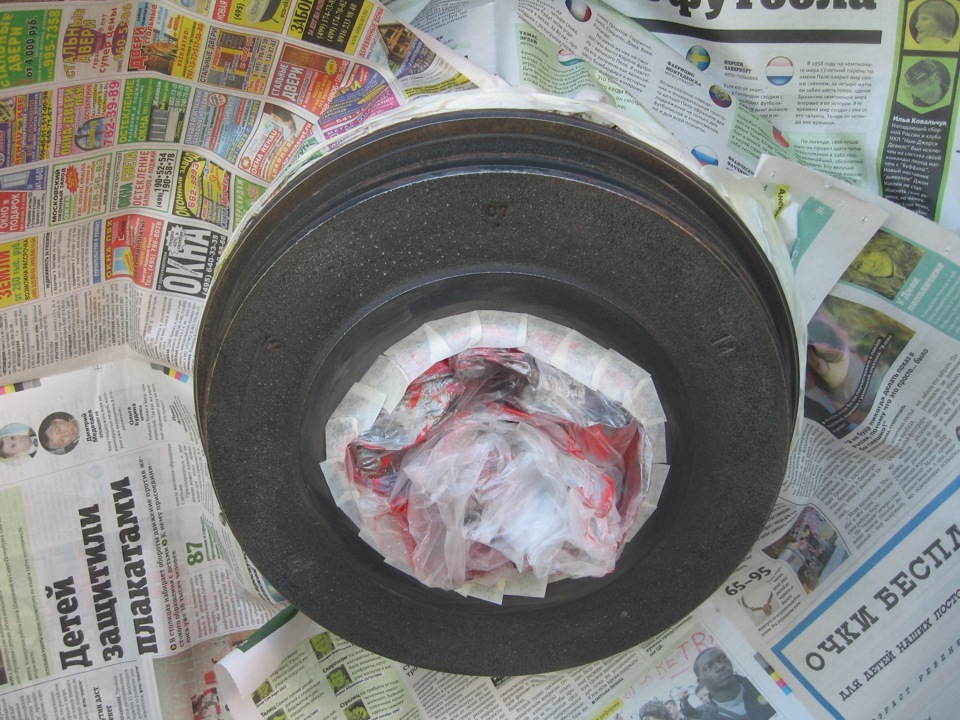

Приступаем к покраске краской, нанося её несколькими тонкими слоями. Полное время высыхания — сутки.

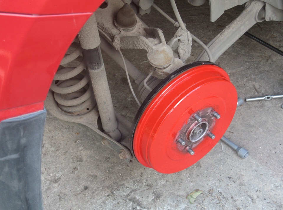

В результате, после покраски имеем покрашенные тормозные барабаны:

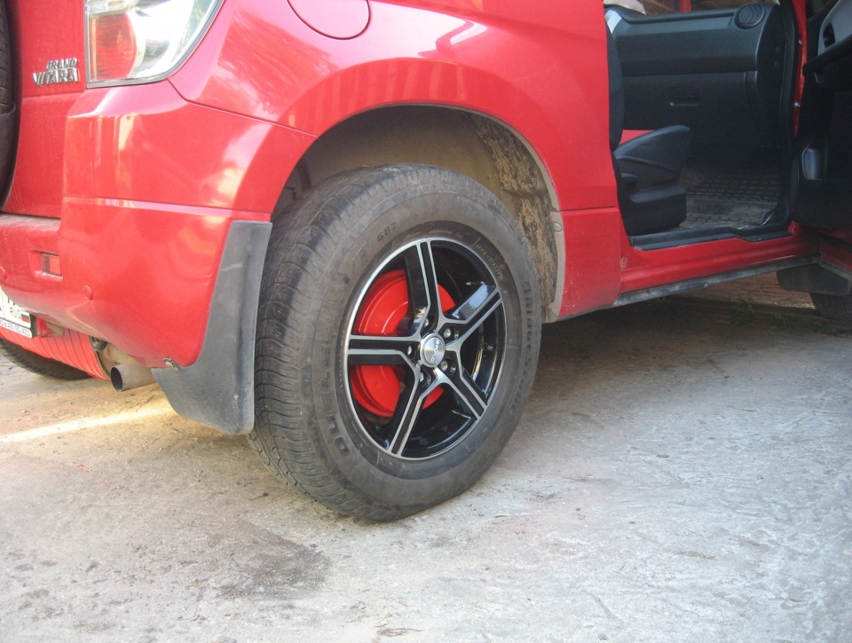

А вот как теперь выглядят задние колеса:
Совсем другое дело!

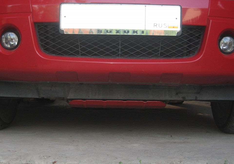

Под шумок еще зачистил и покрасил видимую часть защиты двигателя, а то уж больно в глаза бросается…

а если перед грунтовкой средством типа цинкаря обработать? может тогда на дольше хватит и не так жуки полезут?
Есть мнение, что после нормальной зачистки дрелью с мет. насадкой, цинкарь дополнительно — "слону — дробина".
+ народ по отзывам грунт под краску кладет специальный термостойкий, и какова термостойкость того, во что ржавчину превратит цинкарь — вопрос.
Все красят термостойкой краской. Но кто грунтует, кто нет. А является ли грунтовка термостойкой? Вряд ли)
Есть термостойкие грунтовки, вроде.
Я думаю, что есть всё. Просто толком не искал.
и как держится? Я просто зачищал от ржавчины и обезжиривал. Грунт не наносил. Но каждую весну наблюдаю "цветуху"(((
Сложно сказать, с момента покраски и до весны следующего года выглядело отлично. А потом машину я продал и уже два года ничего о ней не знаю…
аааа) Не посмотрел, что она у Вас бывшая
можно глянуть у safinru, он аналогичную операцию собирался делать… (см. комментарии выше)
Взял на заметку и сделал!:) скоро выложу)
Привет! Как процесс покраски прошел? Нет ли рыжих пятен после зимы?
Да ерунда все это) у меня все слезло, ну точнее все в ржавых подтеках, может быть это от неокрашенных мест течет(со ступицы), хотя делал все по мануалу.
вот же ж блин… Аналогично. Я не грунтовал. Почистил барабан, обезжирил и краской для суппортов покрасил. После зимы оба барабана "зацвели". Вот теперь думаю, может порошковой краской покрасить. Есть у нас в Москве конторы, которые красят
Я рыжиков не наблюдаю особо) она из недр вытекает)

грунтовал в два слоя, и красил в два слоя. В черный
