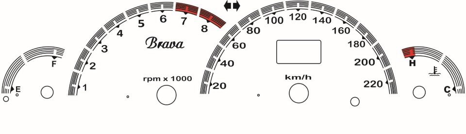

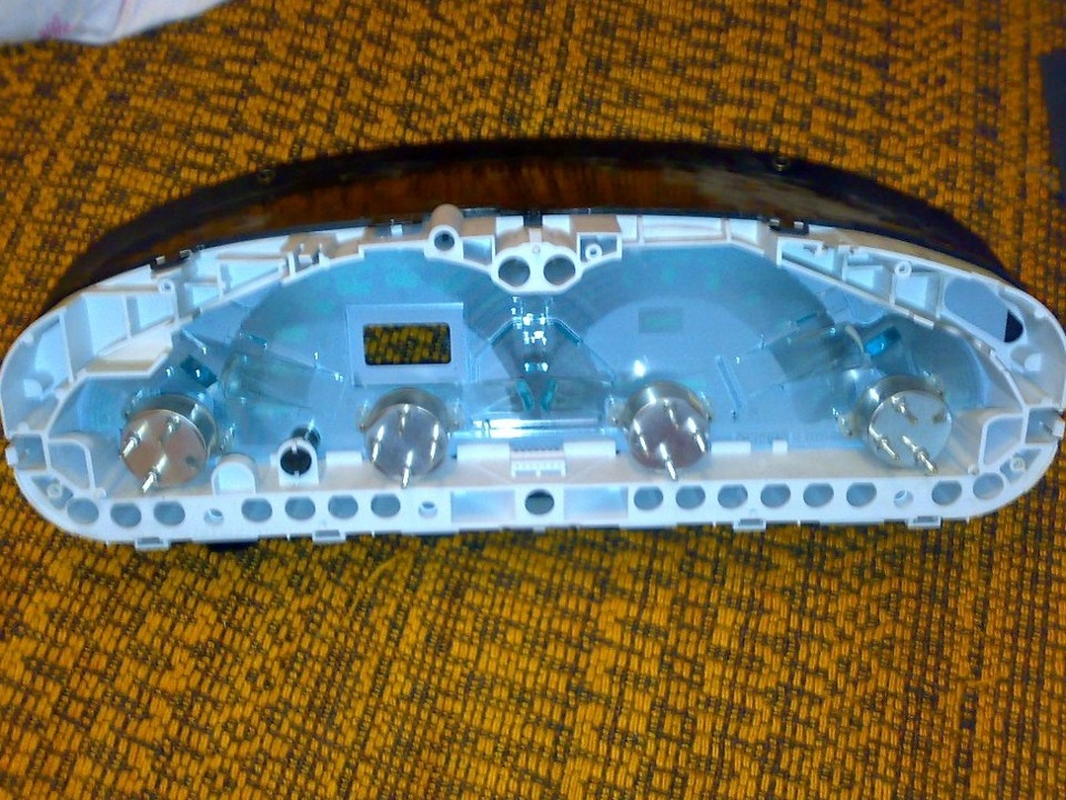

Решил переделать и приборную панель в белый цвет.
Тут уже все посложнее т.к. приборка у меня не из кругляшей.

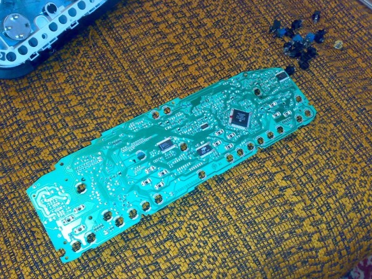

процесс начался
1. Снимаем козырек над приборкой.
2. Откручиваем, отсоединяем и вынимаем саму приборную панель. (руль не снимал достал так немного помучавшись).
3. Аккуратно разбираем ее выняв все лампочки и т.п. предварительно пометив где что было.
4. Cнимаем шкалы, стрелки снимать не рискнул т.к. очень хрупкие, просто аккуратно разрезал лезвием под ними.

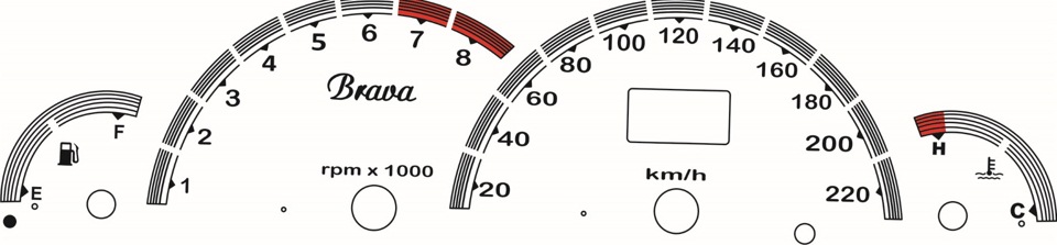

5. Сканируем шкалы (на A4 не влазит) целую сделать не получится придется делать не 1 общую а отдельно на топливо и температуру.
6. импортируем изображение в corel и рисуем по верх изображения что нужно.
7. пока рисую to be continued
Тоже буду делать в синий цвет
Процесс движется

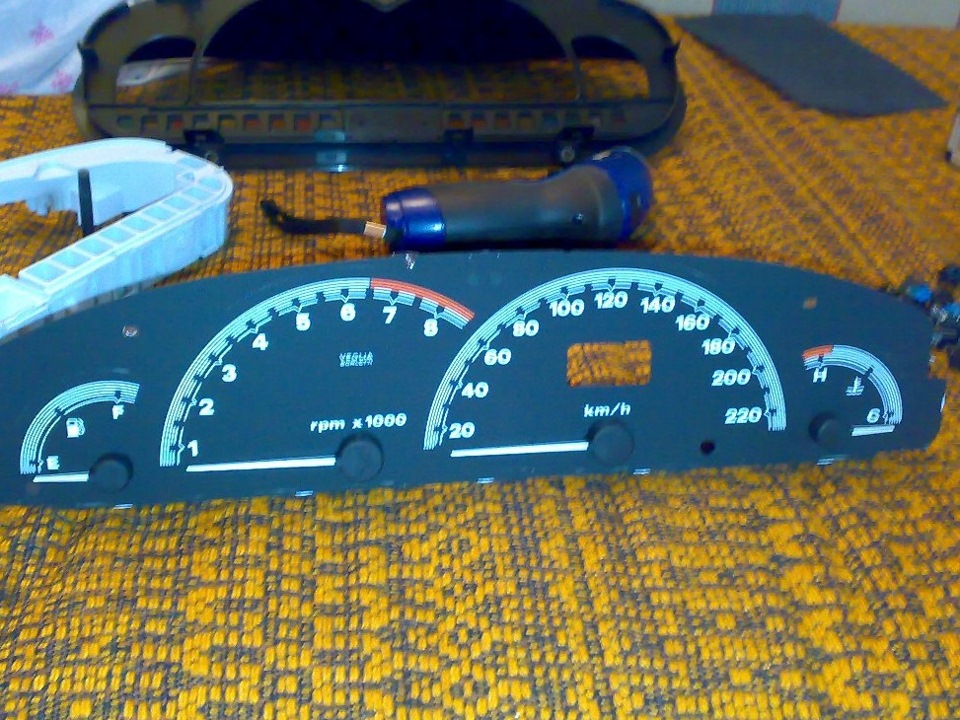

Переделывал раз 10, надоело, в итоге остановился на такой, буду ламинировать и пробовать ставить.
Вот и первая ласточка с кучей косяков:
1. Почемуто сместились шкалы при печать на толстой ф/бумаге и ламинировании, на обычной бумаге при проверке все сходилось.
2. Светодиоды светят слишком точечно из за чего немного видна консрукция отражателя, буду пытаться заматовать мелкой наждачкой, если нужного результата не даст буду искать рассеивающие.
3. Нужно чтото думать с зеленым табло пробега и километража, буду пытаться тоже переделать в синий.
ну ниче буду дерзать дальше пока желаемого результата не добьюсь.
Со ворого раза получилось намного аккуратнее, осталось придумать какуюто хромированную рамку вокруг табла пробега, и еще проблема с подсветкой чтото нужно думать чтобы диоды более равномерно подсвечивали а то видны пятна света.

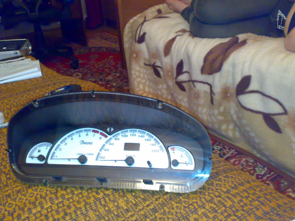

После второй попытки :)
Пробуем ставить

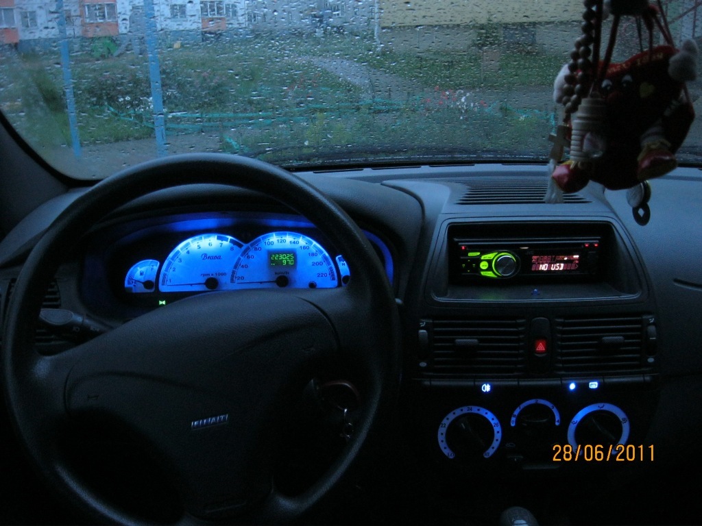

Подсветка, в живую намного лучше, мобильник в темноте плохо фоткает, но всеравно буду пытьться добиться равномерного свечения.
Общий вид, (ну почти козырек не прикручивал)
В итоге светодиоды в штатных места были заменены на 2 гибких светодиодных ленты, а попутно и перепаял подсветку кнопок, вообщем результатом теперь доволен.

С корелем не дружу, не был бы так добр скинуть шкалы? хотяя…лучше наверное подскажи. у меня машинка без тахометра и совсем по другому приборка выглядит.как лучше сделать? снять на сканере отсканировать и в корел перегнать? в личку если можно ;)
сканируеш импортируеш в корел и рисуеш по верху, скинуть могу

вижу, ты как я понял не ламинировал, если нет они от температуры пожелтеют 100%, я вроди с корелом на ты, векторную графику давно рисую но подогнать ппц кусок работы

косячно с 1 раза получилось ф/принтер странно напечатал а я и не примерил сразу, уже вроди все подогнал буду переделывать
Я тоже не с первого раза попал :), трижды переделывал :). Я еще и стрелки красил красным лаком
проше маркером, чето я не нашел у тя что ты переделывал, да и в сьере помойму кругляши, их сделать просто а у меня все цельное :(

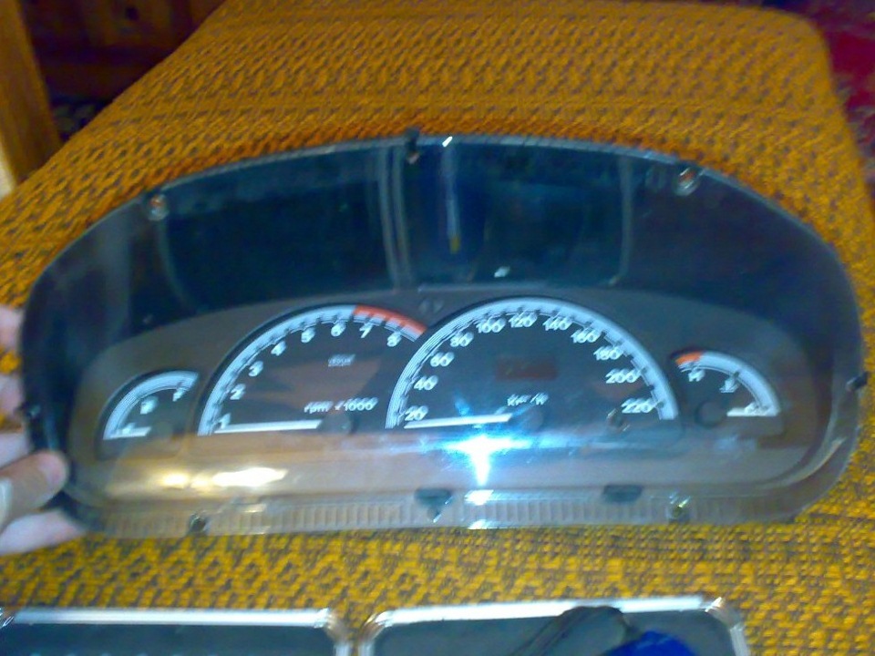

там шкала цельная по другому ее не достать, а про стрелки нука обясни как их снять, они стекляные боюсь даже дергать, и еще у тя стрелки красные были или красил чем?
Красил маркером обычным… Чтобы снять стрелки береш тонкогубцы с загнутыми концами и с большим усилием снимаеш, главное держать не за вал, а за низ опоры стрелки а то можно вместе с валом выдернуть, хотя ниче страшного при этом не будет… Гимор их потом откалибровать…
Получается неплохо, больше А4 свободно распечатывается на плотере в типографии стоит копейки) Только вот зачем ты всю приборку разобрал когда надо было всего лиш снять стрелки, они легко снимаются…
