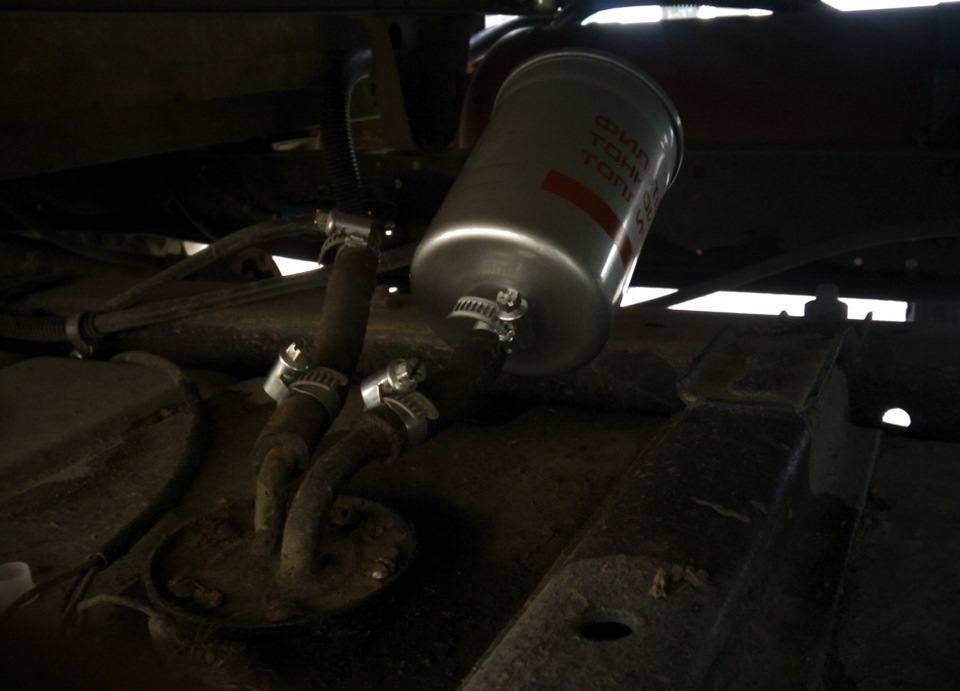

После покупки топливного насоса, Заводится машинка стала отлично, но при закачке топлива шёл какой-то странный шум у насоса, как будто он подкачивал воздух.
Разобрав с трудом фильтр грубой отчистки, у которого все болты заржавели и его походу никто никогда не чистил, обнаружили полнейшее загрязнение и внизу аж волосяной покров на сеточке.
Фильтр почистили, но шум не закончился. Поняли что тут ещё замешен фильтр тонкой отчистки.
Таких моделей фильтров давненько не видели. Открутили первый болт, у второго сорвало головку. Отсоединили от рамы фильтр, и, перерезав шланги, соединили на время напрямую, при этом заводили машину пока только с газа.
Сегодня купив новый современный фильтр, врезали в систему и всё заработало на ура. Никакого шума нет, насос работает как швейцарские часы.
