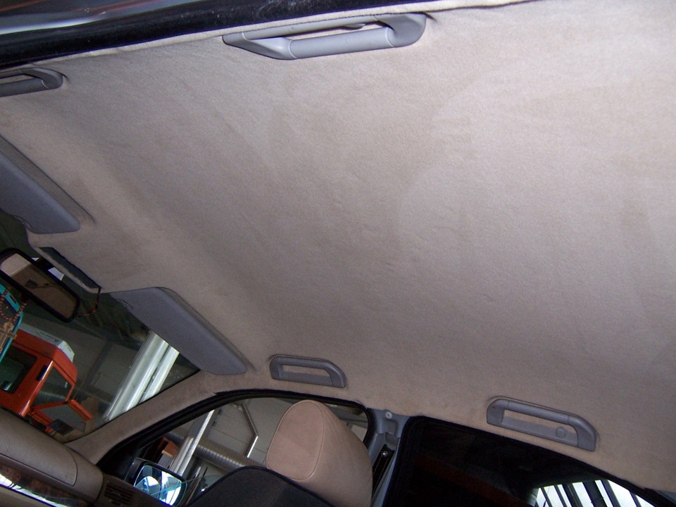

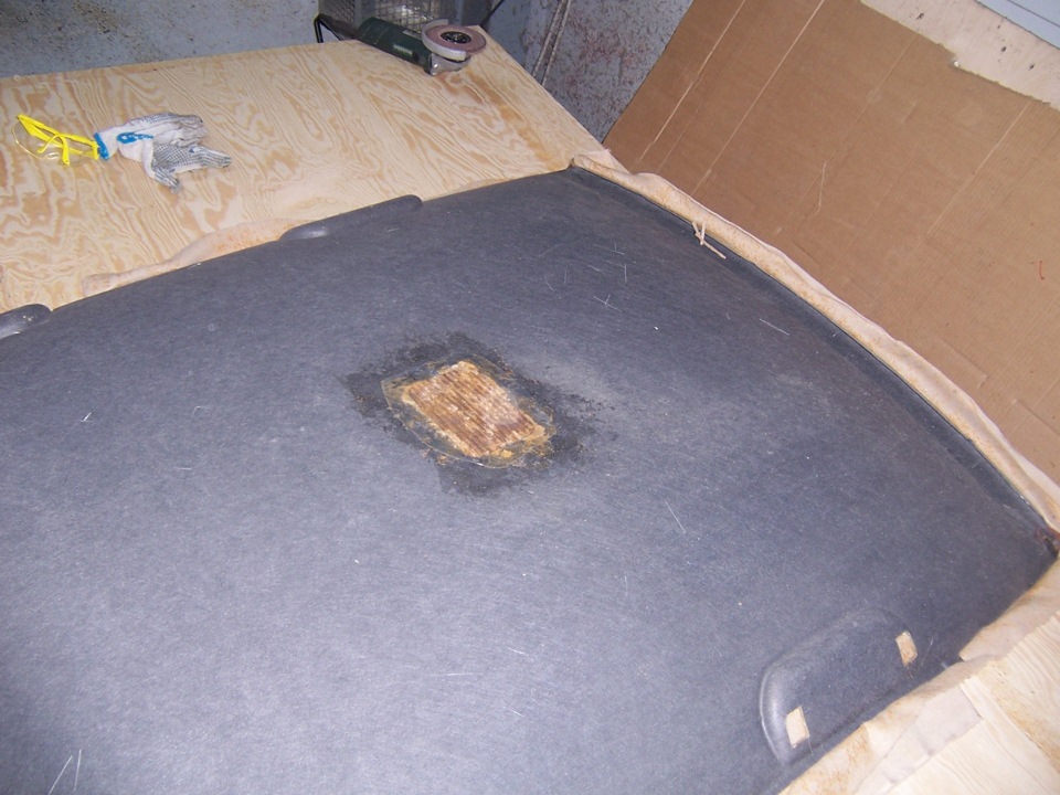

Раз уж решил делать салон бежевым, то и крышу из серой нужно превращать в бежевую. купил в магазине ткань очень похожую на родную крышную, только ворс с обеих сторон. Цвет точно совпал с цветом пластмассовых бежевых деталей в салоне. Из цветов ещё был синий серый и чёрный. Кстати сейчас пошёл бум на чёрные крыши. и цена за крышу и 6 стоек доходит до 300долл. Так что еслиб надумал получить чёрную крышу, получил бы её за 20долл+10клей…
В воскресенье занялся переклейкой. Вся работа заняла 7 часов.

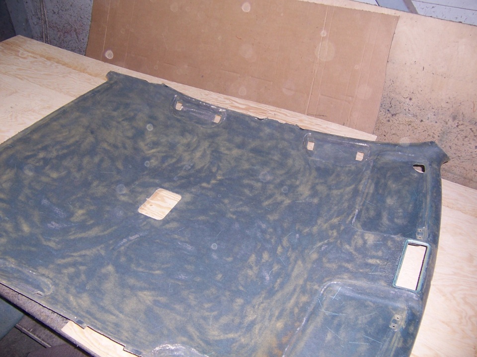

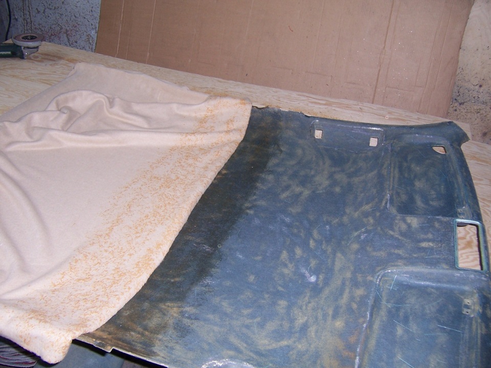

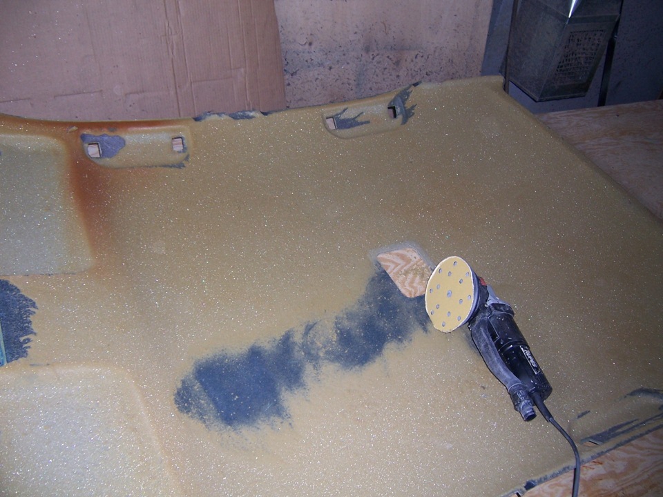

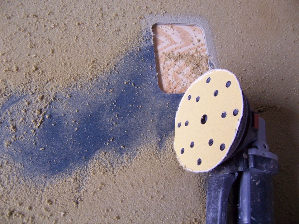

Серая ткань снялась легко, но вот поролон, местами прогнивший, за крышу держался крепко.
Но с помощью техники проблема решилась.

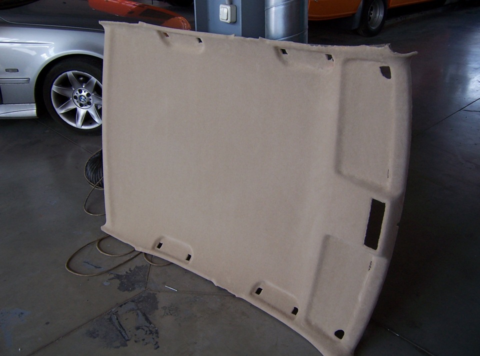

И уже через 3 часа крыша была очищена и готова к поклейке.

Дальше начал тянуть крышу. Ткань хорошо тянется и проблем с углублениями не возникло. Проблемы возникли в том что ворс нехотел прилипать к клею. И пока нестал мазать клеем ворс и фрагментами прижимать его к крыше.

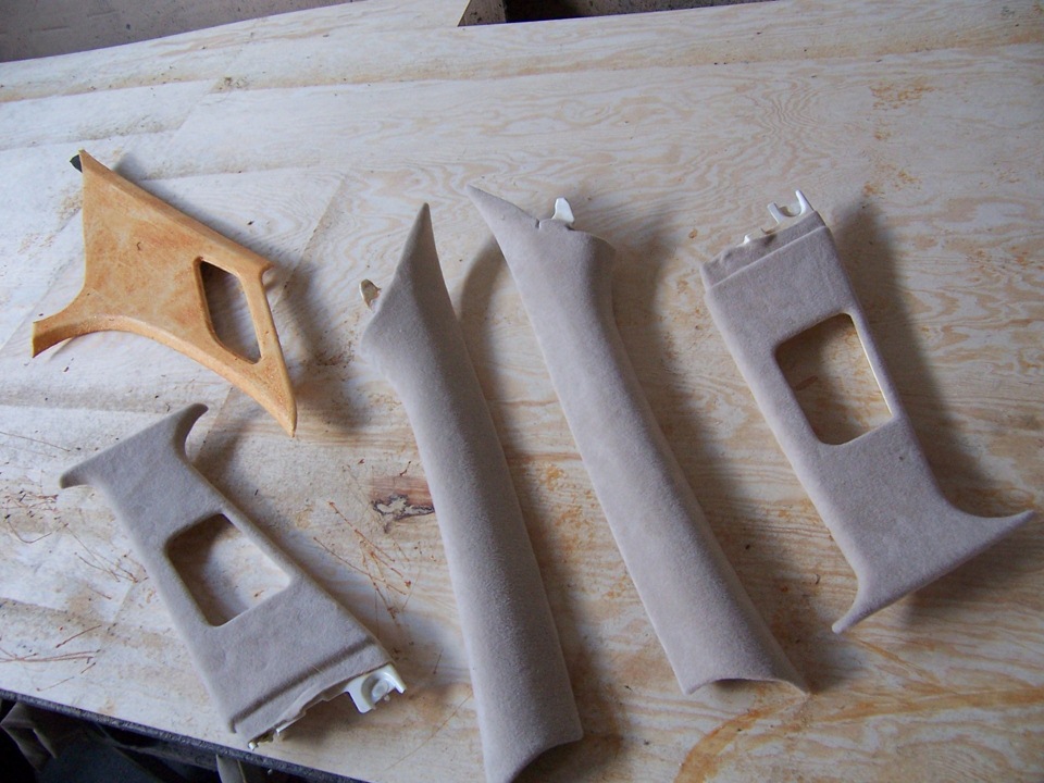

Затем осталось оклеить все стойки.
И установить крышу в машину.
Теперь осталось перетянуть козырьки и поменять или покрасить ручки с плафонами.

Поролон убирал чтоб ткань прямо к крыше приклеить?
Крыша снялась очень легко, но так как часто приходится разбирать новейшие автобусы, то очень аккуратно отношусь к тому чего непонимаю, чтоб несломать. А тут не мог понять как открутить козырьки? Пластинка крепления очень тоненькая и кажется хрупкой, а оказалось нужно её поддеть вниз и она останется висеть на штыре козырька(этот треугольничек крепится всего 3мя усиками покраям) А уже под этой пластмаской шурупы и козырёк снимается.
Ручки вообще удобно откручиваются. Часть заглушек отстёгиваешь и они перекрывают захлопывание ручки так, что удобно крутить отвёрткой.
Порлон убрал из опыта- когда на автобусы клеют крышу(готовую ткань с поролончиком), то любой перелив клея или пережимание ещё непросохшего, оставляет вмятины от пальцев и вернуть первоначальный вид тяжело.
