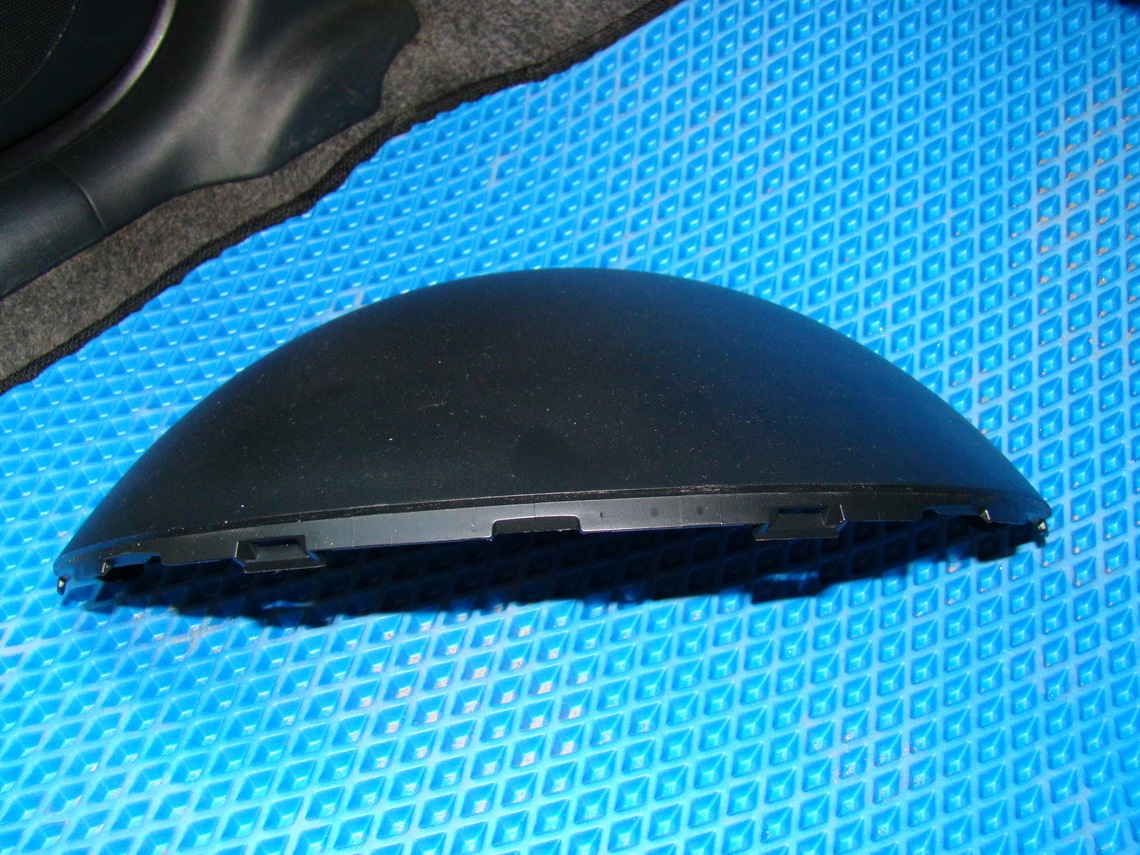

тянем на себя декоративную накладку, она крепится на защелках
и отклыдываем ее в сторону, что бы не мешала
далее откручиваем 4 шурупа и снимаем еще одну пластиковую накладку
и также всторону ее)))
далее нам еще предстоит открутить 7 шурупчиков и они последние)))
снимаем козырек

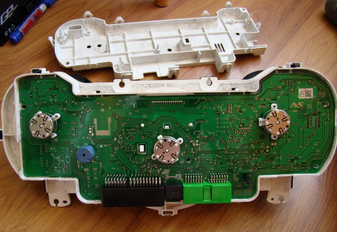

несем ее домой и начинаем курочить дальше, переворачиваем панель, отщелкиваем вот эти защелки
и откидываем всторону отсоединившуюся часть
далее переворачиваем и откидываем в сторону другую половину со стеклами и видим такую картину:
снимаем стрелки! но, перед этим нужно задвинуть их за ограничитель, и где стрелка остановится, помечаем чем нибудь местоположение стрелки, что бы обратно поставить на то же место. кстати, стрелки снялись легко, просто потянул их вверх на себя и они снялись…
убираем шкалу и вынимаем плату

Стрелки еле выдрал. Теперь погоду показывает. Вроде делал все по уму а неполучилос.

описал хорошо, спасибо, а как назад стрелки выровнять, чё то я просахатил момент, даже карандашом отметил, а показывают всё равно нето
И у меня какой-то косяк с этими стрелками. Теперь показывает погоду. Причём каждый запуск стрелки куда хотят показывают.
