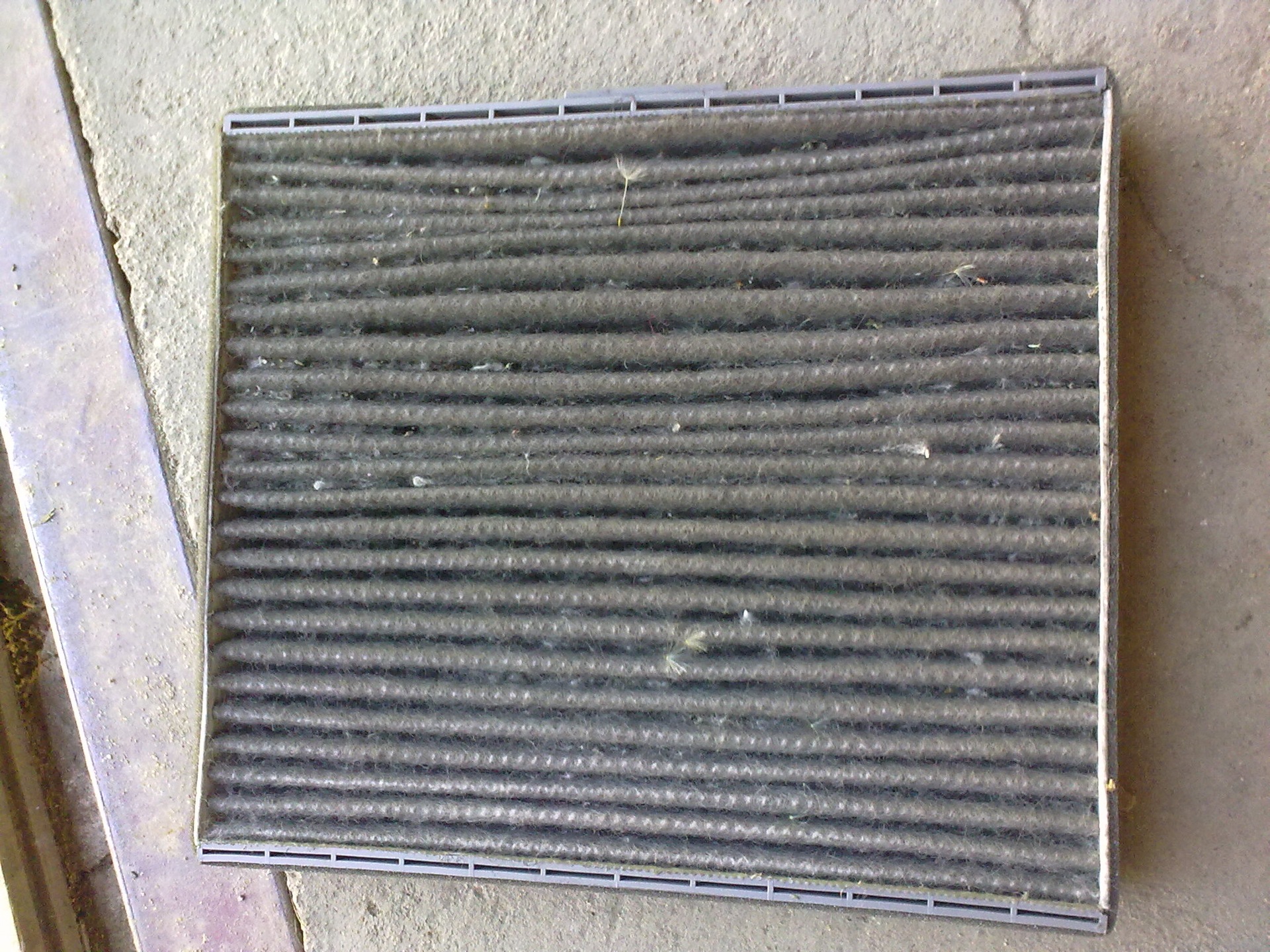

А вот так вот выглядел старый фильтр, при том, что когда менял остальные фильтра его просто доставал и вытряхивал, т.к. тогда заказал не правильный фильтр.
Фильтр который стоял выглядит намного лучше по конструкции :) Боковины сделаны из пластика и он сам по себе крепкий, а вот оба неоригинала как желе и имеют бумажные боковины, но экономия на лицо, угольный неоригинал стоит 300 рублей, а бумажный оригинал больше 1000 рублей
