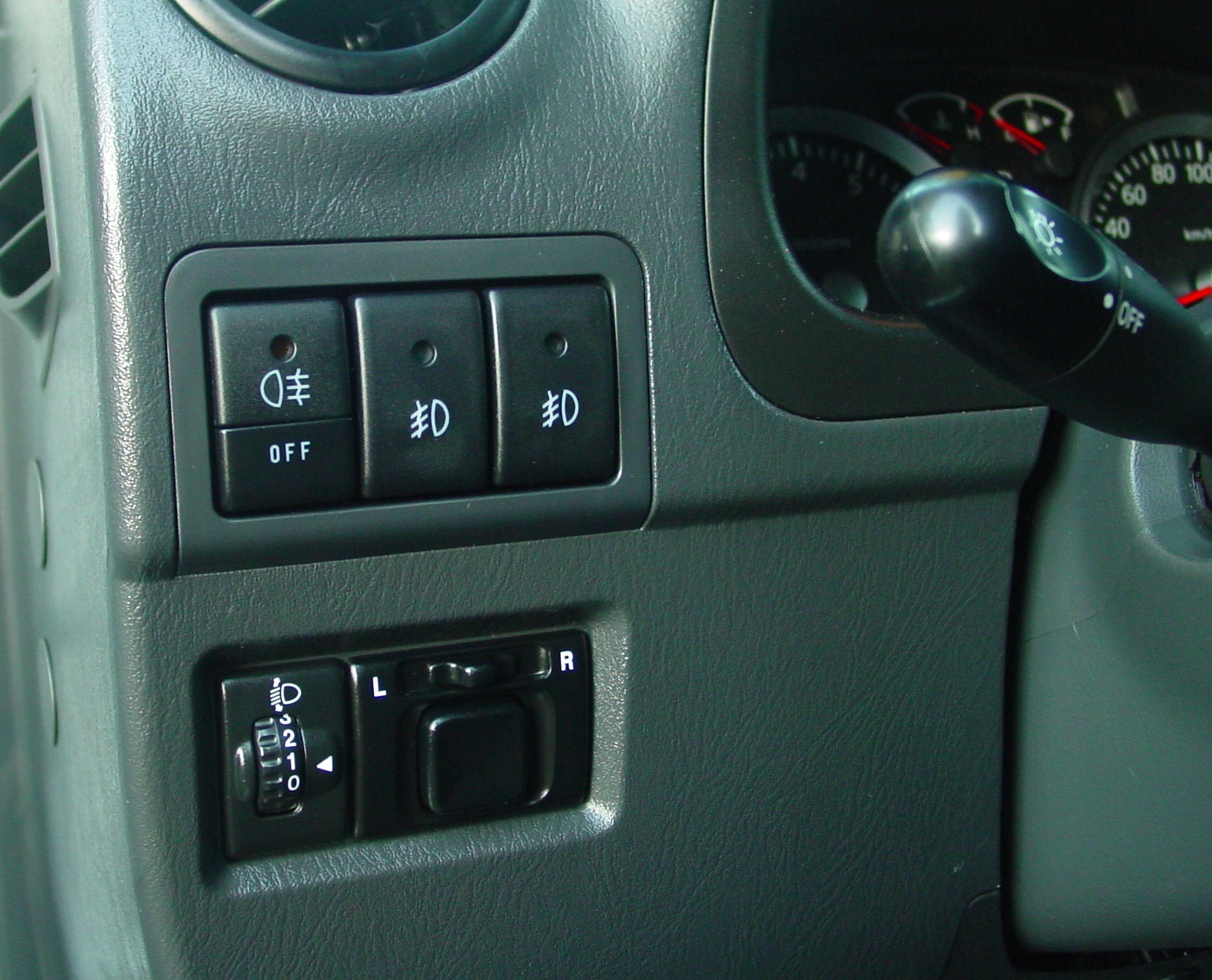

Нештатная ситуация N 1.
Однажды мне нужно было подъехать в ночное время суток к объекту, не обращая, по возможности, на себя внимание.
Покинув освещённую зону я выключил свет фар и …,
О чёрт!
Включились ходовые огни!

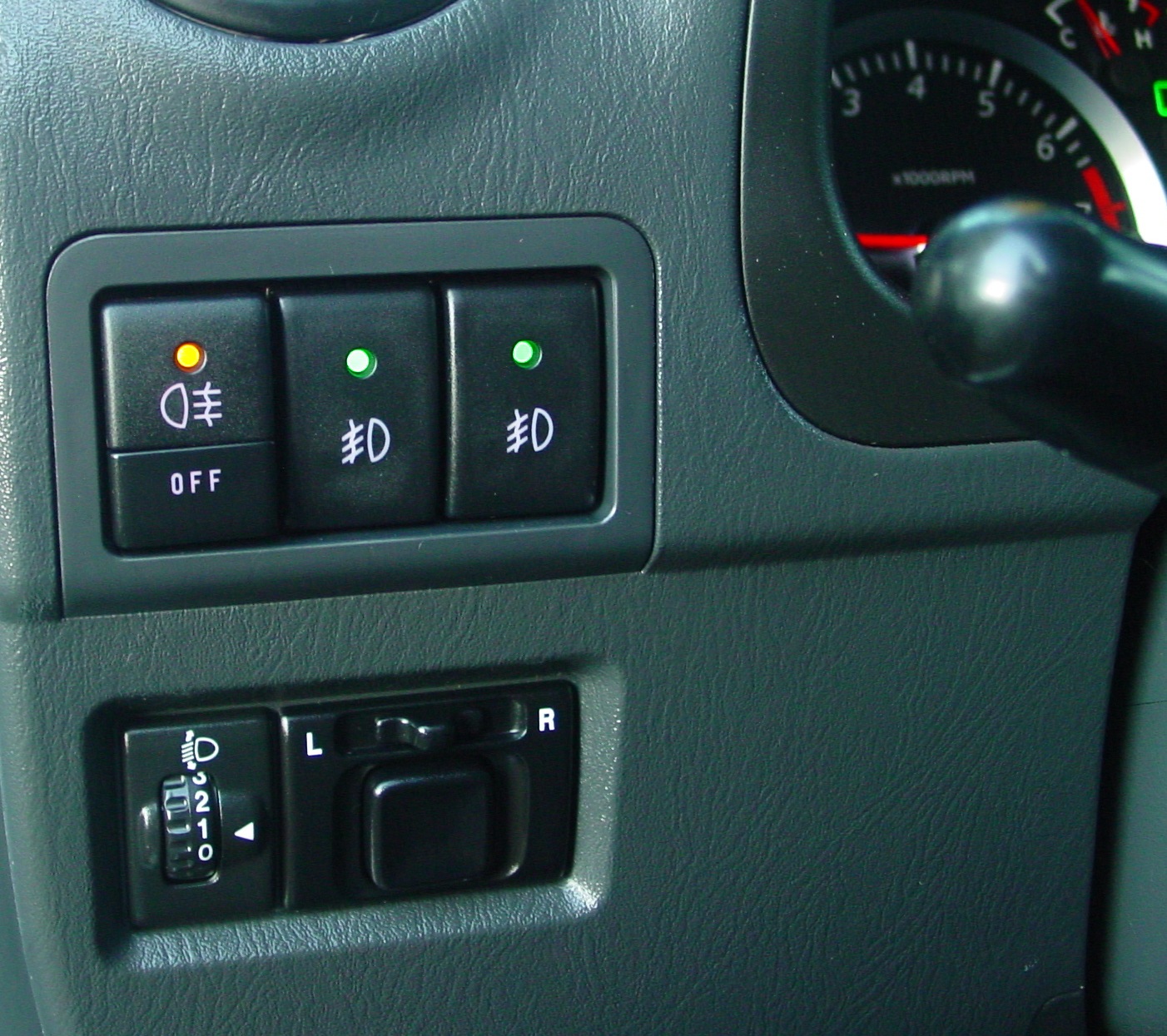

На следующий день я поставил выключатель, который при необходимости разъединяет цепь питания Дневных Ходовых Огней.
Стандартный выключатель, точно такой же как и на противотуманках:
Теперь, по контрольной лампочке, я вижу когда Дневные Ходовые Огни включены, точно так-же как работают выключатели противотуманок, передних и задних.
Сейчас всё включено:
В следующий раз, при возникновении нештатной ситуации, типа описанной выше, мне достаточно будет нажать кнопку и ДХО погаснут…:)

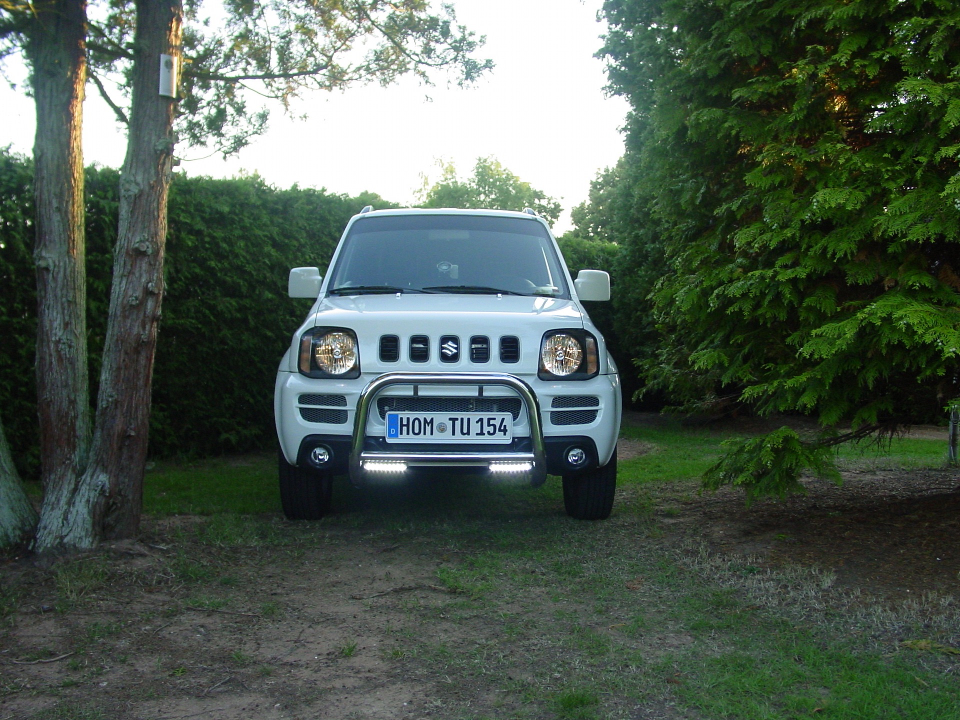

Нештатная ситуация N 2.
Проезжая длинный туннель, в середине солнечного летнего дня, я включил, как и положено ближний свет фар.
В этом случае Дневных ходовых огней не достаточно, так как необходимо, что — бы мой автомобиль своевременно заметили и водители идущих следом, с большей скоростью, автомобилей.
Только три часа спустя, паркуя автомобиль я заметил, что так и ехал после туннеля со включенным ближним светом, а ходовые огни, поставленные мной в целях повышения безопасности движения в светлое время суток, так и остались благополучно забытыми…:)
Во избежание подобной ситуации я установил ещё один выключатель в электрическую цепь, подающую напряжение на реле отключения ДХО, во время включения габаритных огней, а также ближнего и дальнего света.
Его я разместил под рулём.
Место конечно не самое удобное, но и пользоваться им приходиться не часто.
Не каждый день мне попадаются места, где приходиться включать днём ближний свет фар или габариты.
Что теперь я имею?
Включив оба выключателя я обрекаю Дневные ходовые огни на работу в автоматическом режиме, как и предусмотрено инструкцией.
Ручной режим.
Если же мне нужно выключить их тогда когда мне это необходимо я нажимаю на верхнюю кнопку, если включить тогда когда мне нужно, нажимаю нижнюю кнопку.
Выглядит это так:

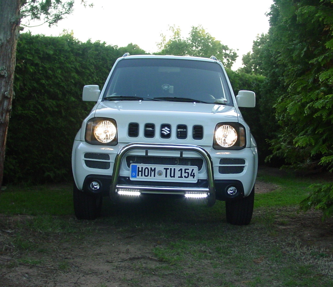

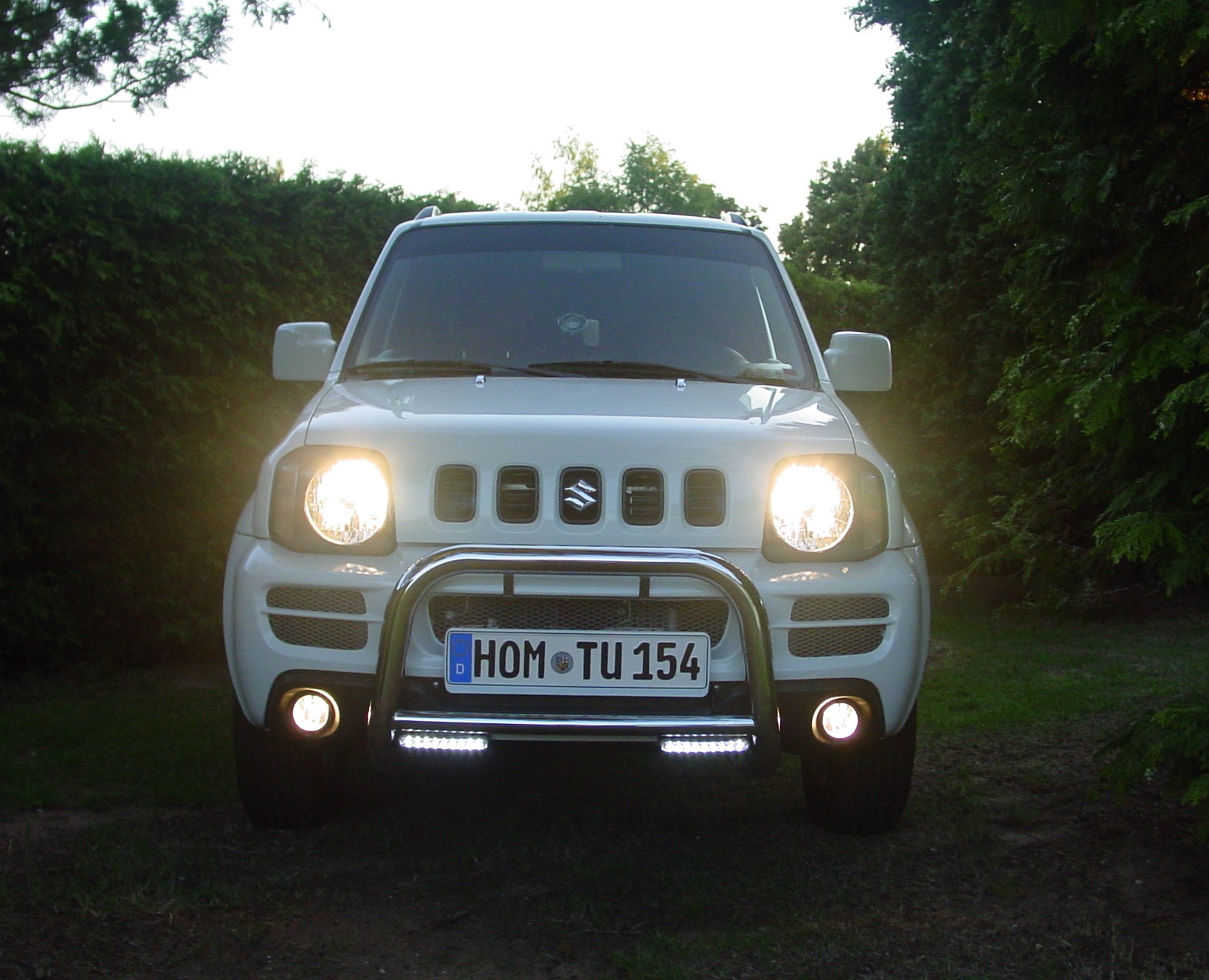

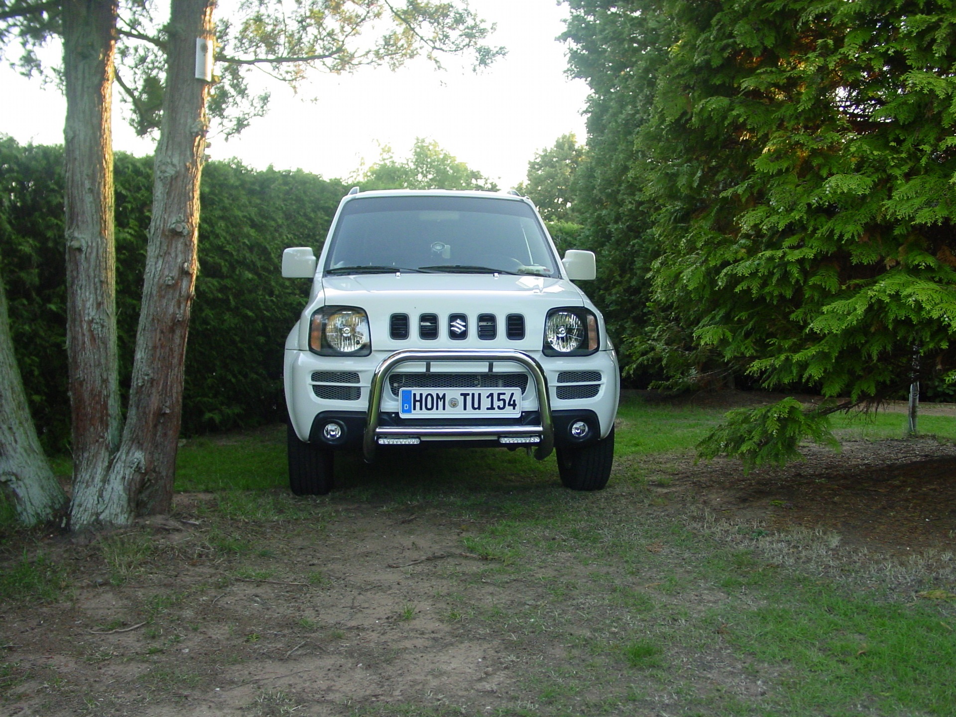

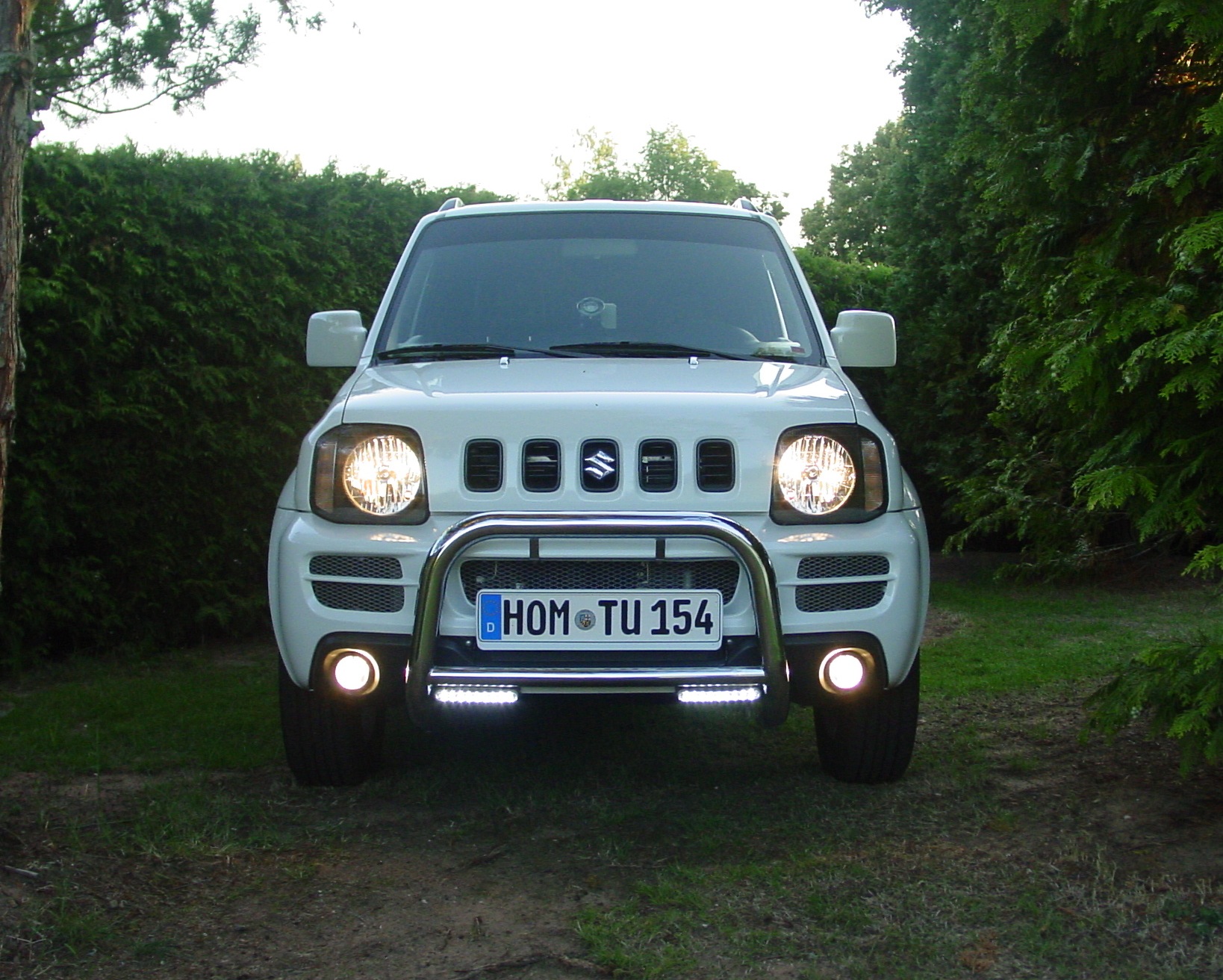

Всё выключено
Включены габаритные огни и ДХО.
ДХО и ближний свет:
ДХО, ближний свет и противотуманки:
ДХО, противотуманки, дальний свет.

Дело в том что к ДХО подходят три провода:
два плюсовых и один минусовой. С минусом всё понятно, а вот плюсовые…
Первый плюсовой провод идёт от клеммы замка зажигания.
Принцип простой — повернул ключ в замке — пошёл ток к ДХО.
У более дорогих модификаций ДХО, этот провод можно подсоединить непосредственно к аккумулятору. Мозги ДХО сами определяют работает двигатель или нет и подают или не подают, соответственно напряжение к лампам.
Вот этот то провод и надо разъединить при помощи выключателя, для того что бы можно было всегда, когда нужно погасить ДХО.
Второй плюс идёт от габаритов на "мозги" ДХО.
Как только включаются габариты, пошёл плюс от них, "мозги" отключают ДХО.
В более дорогих версиях "мозги" уменьшают яркость свечения огней и ДХО превращаются в позиционные огни.
В этом случае инструкция приписывает собственные габаритные лампочки удалять, а на их место ставить специальные "штучки", которые имитируют работу лампочек, но это только для "умных" машин, у которых просто так не выкрутишь габаритку, без проблем с "внутренней службой безопасности"…:)
Вот этот, (второй плюс) и надо разъединить выключателем, что бы не давать возможность отключать ДХО, (естественно нарушая правила), заставлять их работать с ближним и даже дальним светом.

А откуда такие выключатели? как будто с завода
Тот что рядом с противотуманками — заводской, купил у дилера на SUZUKI, а под рулём который, в авто магазине.
Там выбор не малый…:)
Спасибо :) меня интересовал как раз тот, что возле противотуманок

Как сложно… а чем руководствуются люди, ставящие ДХО? Чем не устраивает ближний свет фар? Ценой лампочек? Потребляемым током? Внешним видом? Я просто никогда этого не понимал, вот интересно… Опять же вон сколько нештатных ситуаций…
ДХО на западе являются обязательными. Рекомендуют установку светодиодных, так как там (внимание!) люди думают головой! ) ) ) Если ты едешь днем со включенным ближним светом вместо светодиодных ДХО, ты выбрасываешь в атмосферу больше вредных веществ.
Если это основной довод, то тогда за то, что я переделал систему выпуска — меня казнить надо! И никакие ДХО мне не помогут! И кстати там не обязательно их иметь! Там даже не везде надо включать свет днем.

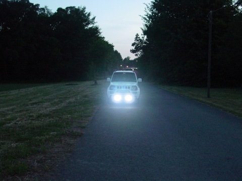

Не основной довод. Основной — это безопасность, т.как яркость свечения диодных ДХО намного больше, чем у обычного галогена штатного ближнего света.
Посмотри разницу на фотках или видео в этом БЖ.
Да я на самом деле часто вижу на улице… в общем это субъективно. Хотя просто у меня всегда были такие машины, на которые просто нельзя это ставить. А в целом я совсем не против. Порывался себе пару раз поставить, но всегда здравый смысл побеждал!
eugtor
Кстати, я специально выбирал высоту камеры и фотоаппарата такой, что бы ДХО не слепили их.
Если это не соблюдать то фотка вышла бы такой: смотри последнюю, специально добавил.
Ну правильно, примерно от уровня глаз и велась съемка
