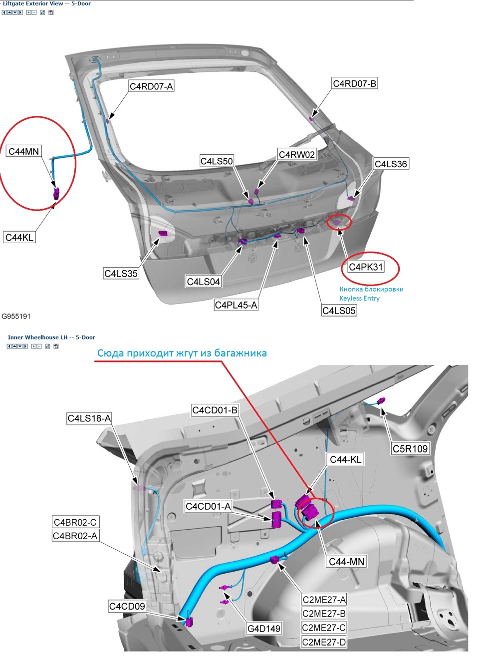

После установки всех компонентов в двери, желательно добавить кнопку в багажник. В принципе, можно и без неё, но я её добавил. Нужна она только для закрытия авто со стороны багажника.
У меня была только кнопка и фишка с 3см провода. Один провод – масса, другой нужно протянуть до ближайшего разъёма, который находится в левом заднем крыле. Если есть проводка багажника, можно заменить её всю, но 1 провод прокинуть не критично. Заодно я совместил эту процедуру с установкой камеры заднего вида.
Также нужно либо заменить всю площадку, где находится ручка и подсветка номера, либо сделать в ней отверстие под эту кнопку с правой стороны. У меня площадки не было, сделал её с помощью гровера. Также можно грубо выплавить её мощным паяльником, потом подравнять напильником.

P.P.S. Для лучшего понимания процесса и сравнения проводки выкладываю схему Keyless Entry.

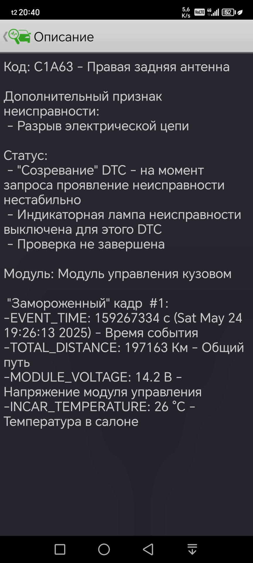

У меня рест, перестал открываться багажник и с кнопки на брелке тоже, висит ошибка, задняя правая антенна, ее отдельно купить можно? Или надо весь замок покупать в двери?

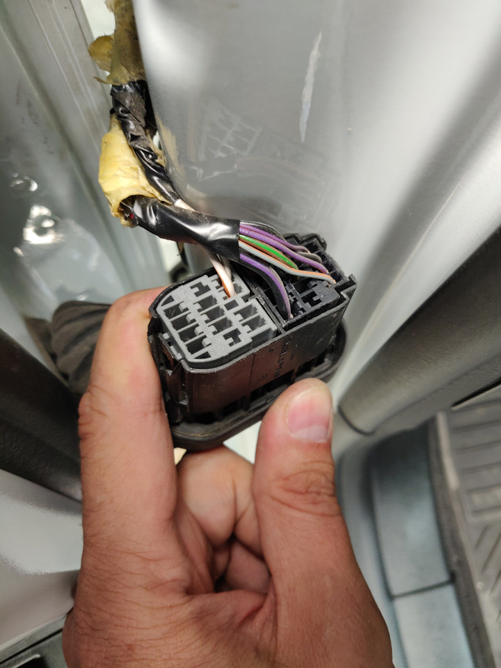

Скажите пожалуйста, сколько проводов должно выходить из сало на сером разъёме? У меня во так.
У тебя провода идут только на динамик проводки под entry нет

Добрый день, можно схемку кейлес в личку, а то тут действительно нифига не видно

Можешь в личку скинуть оригинал схемы Keyless entry?
