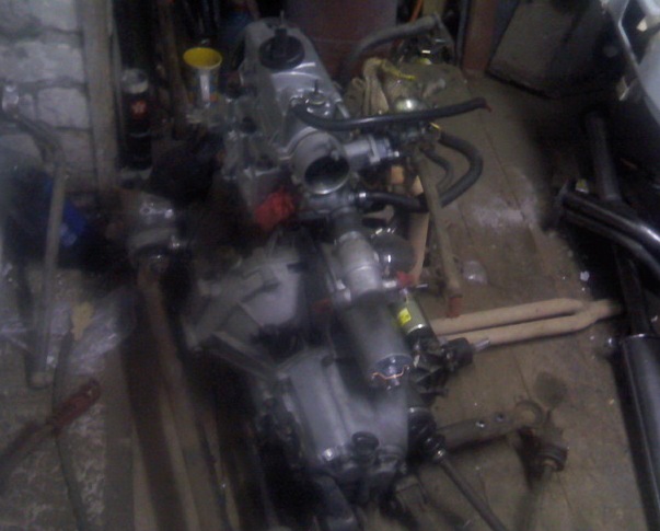

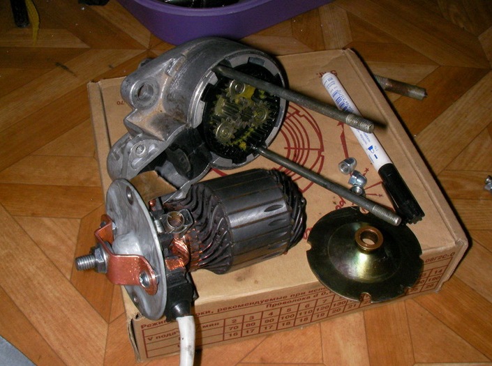

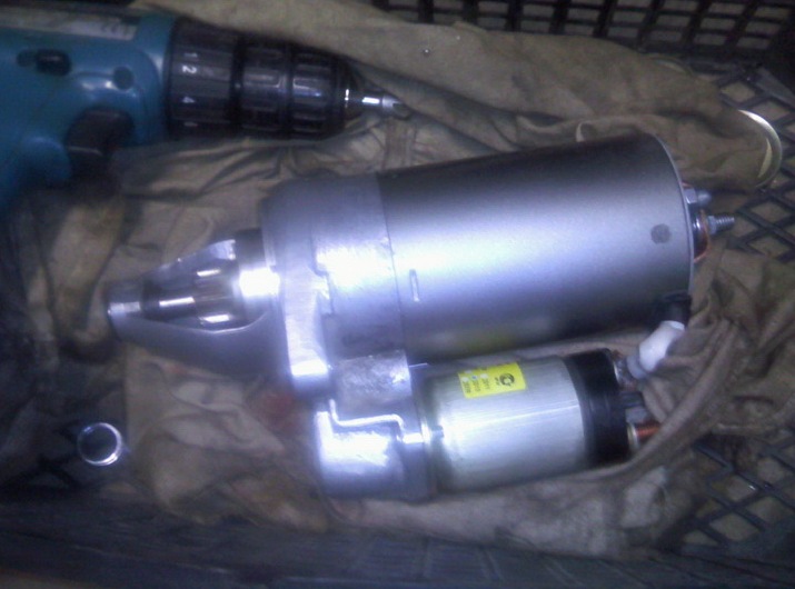

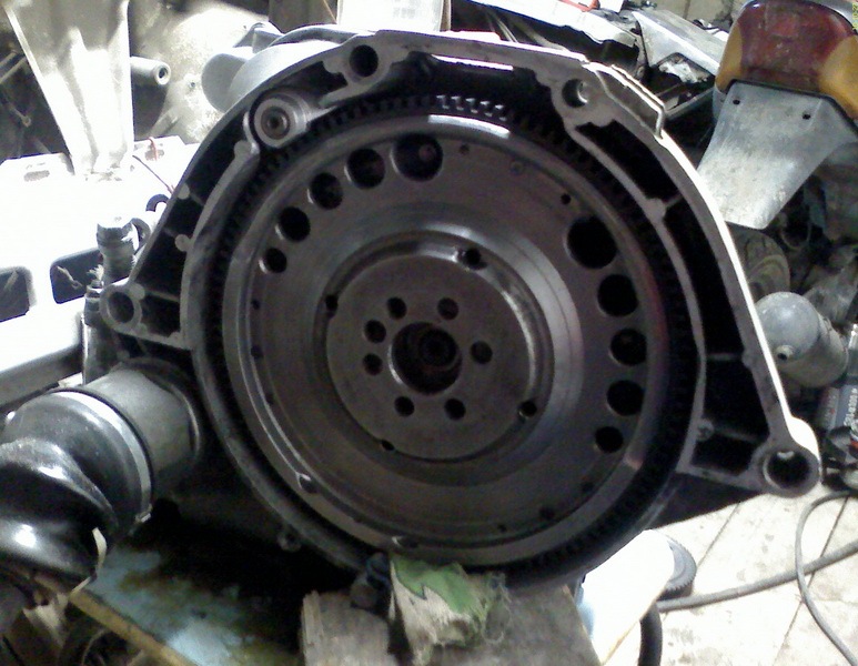

Думается, все уже давно знают о приемуществах редукторного стартёра, и уж тем-более, если он на пост. магнитах. Решено было таковой и поставить, с "десятки". Именно у него ведущая шестерня и диаметром и модулем совпадает с оковьим.
Стартёр был куплен неисправный за 200 рублей с рук, производства родного ЗИТ (бывший КАТЭК или КЗАТЭ). Коечто поменяно, всё вычещено, покрашено и смазано.

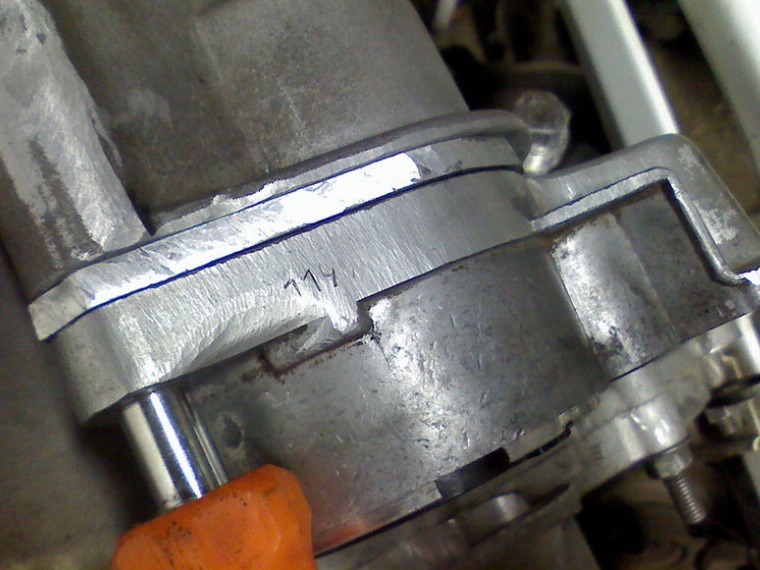

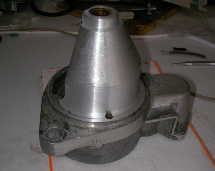

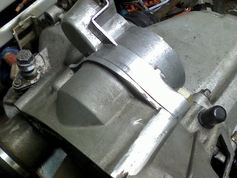

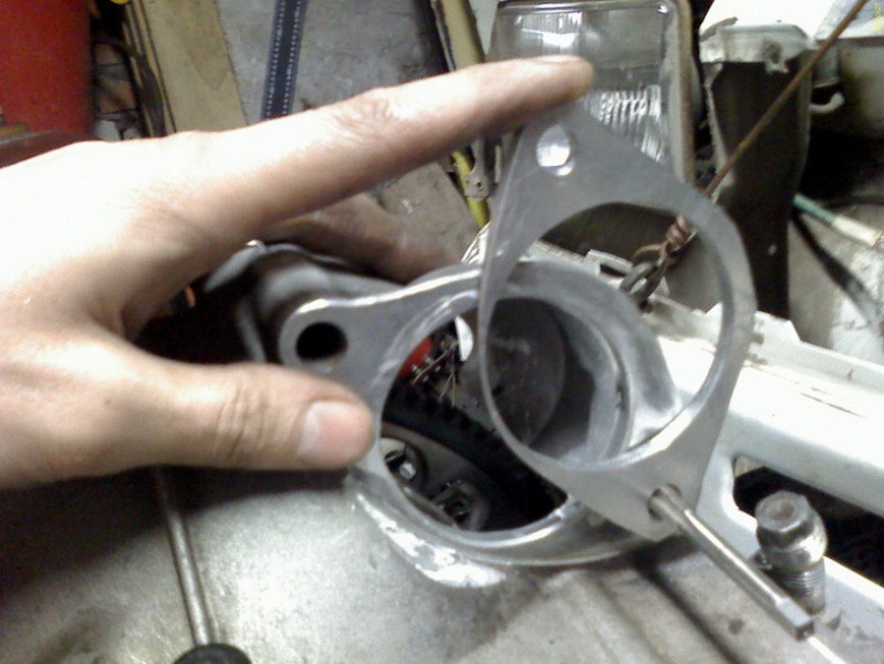

Клюв пришлось обточить снаружи, поэтому коробка перетерпела минимум разрушений.

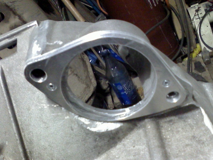

Расст. между крепёжными отв. у 10 стартёра меньше, поэтому из коробки крепёжная шпилька было вывернута и в отверстие под неё на холодной сварке загнана дюралевая заглушка. После чего уже в нужном месте засверливаем коробку и вворачиваем шпильку.
Результат — зимой, в значительный минус померил ток — оказалось 105А (!) Это всего на 15А больше чем летом на родном! Сразу-же попробовал крутить гелевым аккумулятором на 18 А\Ч — крутит на ура, так-что судьба стоять такому.
При всём при этом — никакой дурацкой втулки, звук приятный и легче на килограмм, хотя в полтора раза мощней.

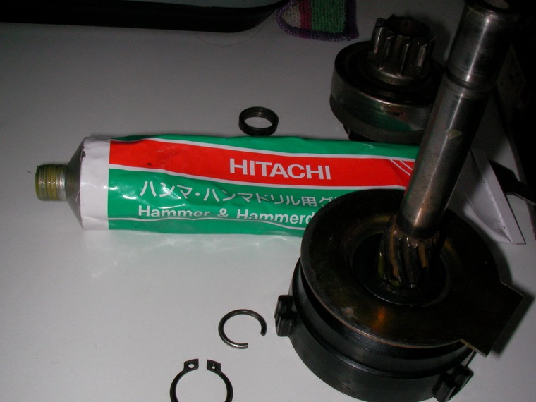

И кстати, кто вообще покупает такие стартёры с новья — имейте ввиду, редуктор почти не смазан. А то чем смазан смазкой является недолго. Сразу разбирайте и полость редуктора заполняйте нормальной смазкой (не полностью конечно), вам-же дешевле выйдет.

купили голову от стартера КЗАТЭ — 2110, в принципе всё подошло от окушных внутренностей! Вопрос — а есть ли резон точить катэк-голову?
У меня по ходу штудирования статей на эту тему сложилось мнение, что нужно "поймать" 2 размера — под посадочное место и учесть, что после него "колокол" ещё чуть сужается — я прав? То есть — снять с клюва можно лишь в районе посадочного диаметра — то есть с граней, параллельных центральной оси стартера, верно? Есть просто токарь, он может сделать центровочное кольцо на стартер — навроде таких, как на колёса.
не совсем понял…
Если центровочное кольцо — стартёр встанет также как родной окушачий но изза отличия расстояния между крепёжных отверстий придётся резать уши. Так многие и делают.
У меня-же повторюсь, стартёр смещён таким образом что ухо под общий болт крепления и стартёра и кпп сохранено, под другое ухо пересверлено отверстие в колоколе кпп а старое отверстие заклеено, тут это видно c-a.d-cd.net/92cg8s-960.jpg

1) Насколько много протачивался сам "клюв"?
2) Как у вас получилось при "переносе" шпильки отцентровать стартер? На картинке, где проставка прикреплена к картеру КПП — как будто отверстия немного не совпадают…

1. Протачивался значительно. Знакомый тоже ставил 10 стартёр, но бошевский. Помню он говори что почти ничего не протачивал, якобы потомучто у бошевского нос острее.
2. Насколько я помню у стартёров разное расстояние между крепёжными отверстиями, поэтому стартёр был сдвинут до совмещения одного отверстия, через который идёт болт крепления КПП, второе отверстие в колоколе КПП было "заклеено" с дюралевой ввёрткой и засверлено новое отверстие + резьба.

Я просто почему уточнил о снятии металла — вроде бы на ваших фото, где видно как стартер установлен на место — там заметный зазор, значит с передней части можно снимать не так много?) вообще конечно понятно, что все надо обмерять/примерять))) а по поводу электрочасти, к сожалению вообще не ясно как быть — померить в магазине точно не дадут) беспокоит даже не эл.часть а редуктор — высота его оси. В общем дурная голова рукам покоя не даёт, будем пробовать))) после ещё 6 примерок)))))
думаю лучше делать вообще без всякой токарки, ну или точнуть совсем немного но потом уже подпилить напильником по-месту под сам колокол, который кстати очень удобно распиливать дрелью с шарошкой.
я по-правде говоря не совсем понимаю — почему-бы просто не найти 10 стартёр целиком? Этого хламу везде навалом. В чЁм проблема?
У человека почти новый окушный, его можно перебрать, а токарка — планшайбу сделать негде, а токарный станок есть. Посадочный диаметр ока — 68, а 2110 — 76,2. Точить, по идее нужно до 68, но 4 мм остаточной высоты нужны вместо проставки. В инет магазе новая голова под стартер — 350 рублей… Как то так. Да и спортивный интерес))
проставка легко делается хить из дюральки, хоть из стеклотекстолита. Снаружи ножовкой, изнутри токаркой.

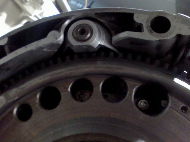

Я правильно понимаю, что от посадочного места втулки в кожухе сцепления ничего не осталось?
ну почему-же ничего, остались воспоминания)
Правильно подумал, он обточеный. Иначе кожух сцепления ковырять сильно придётся
размеры чего именно? Если крепёжные отверстия на стартёре по-краям порезать в пазы — то проблема одна остаётся — запихнуть клюв стартёра в кожух сцепления. Для этого по-любому коробку надо скидывать. Зазор между флянцем и коробкой (около 5-6 мм) можно и просто шайбами получить
Да я чет подумал что ты клюв у стартера на токарнике обточил, вот и хотел узнать че там к чему, потом присмотрелся, вроде стандартный =)
