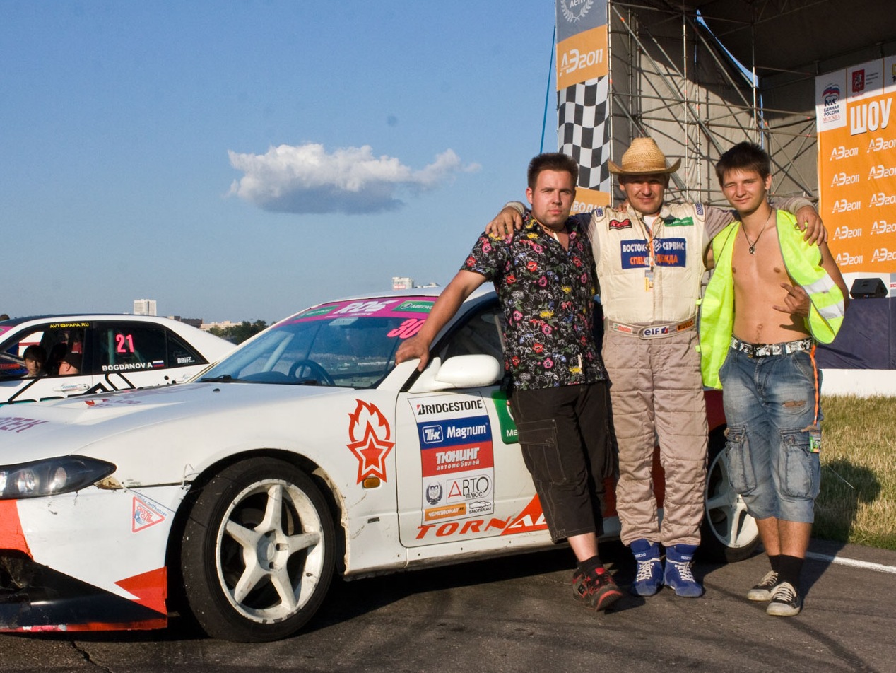

Пока сидели в техпарке, под руку подвернулись баллончики с краской и мы решили придать склеенному накануне выезда бамперу более презентабельный и, я бы даже сказал, креативный вид.
В таком виде бампер прожил до вечерней квалификации, где после первого же вылета был перемолот колёсами сильвии до состояния "Puzzle". Однако уже к следующему дню с помощю универсальных зиптаев был восстановлен до первозданнного вида… ну или почти первозданного…
И по-моему, стало ещё креативней! "А где же фото самого дрифта?" — спросит читатель. Увы, но я был настолько быстр, что ни один фотограф не успевал меня запечатлеть на трассе! :) Выезд на тренировку — 2-3 круга и … машина стоит в техпарке с согнутой рулевой тягой. Причем неизменно правой. Так, собрав все найденные в парке запасные рулевые тяги, я успешно все их загнул. Всего получилось 4 штуки — 3 в субботу и ещё одна в воскресенье.

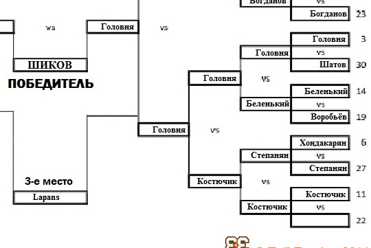

Тем не менее я умудрился квалифицироваться и попасть в ТОП32, где попал на украинца Алексея Головню. В первом нашем заезде я довольно много лошил (пару раз выпрямлялся, один раз зацепил обочину), но удержался за ним до самой финишной черты, а во втором заезде мой соперник развернулся и я уже было обрадовался, но … судьи объявили ОМТ. Как потом мне объяснили: "Сумма твоих (моих) ошибок была равна цене его разворота". Ну а во время перезаезда у меня опять закусило рулевую и я развернулся в первом же повороте. А Головня прошёл дальше в ТОП16 и… по сложившейся традиции завоевал серебро :)
