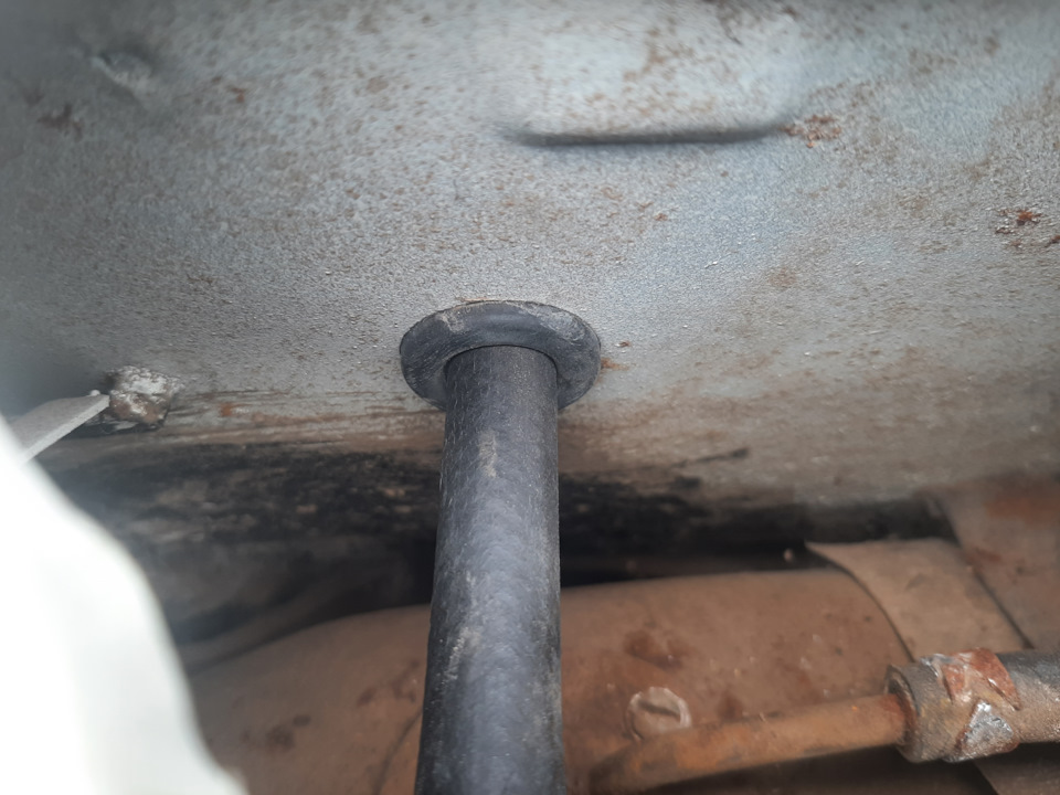

Резиновая прокладка сквозь которую проходит шланг от бензобака в моторный отсек: оригинальный номер "968-3724054". Идеально встает от ВАЗ 2108-1006148

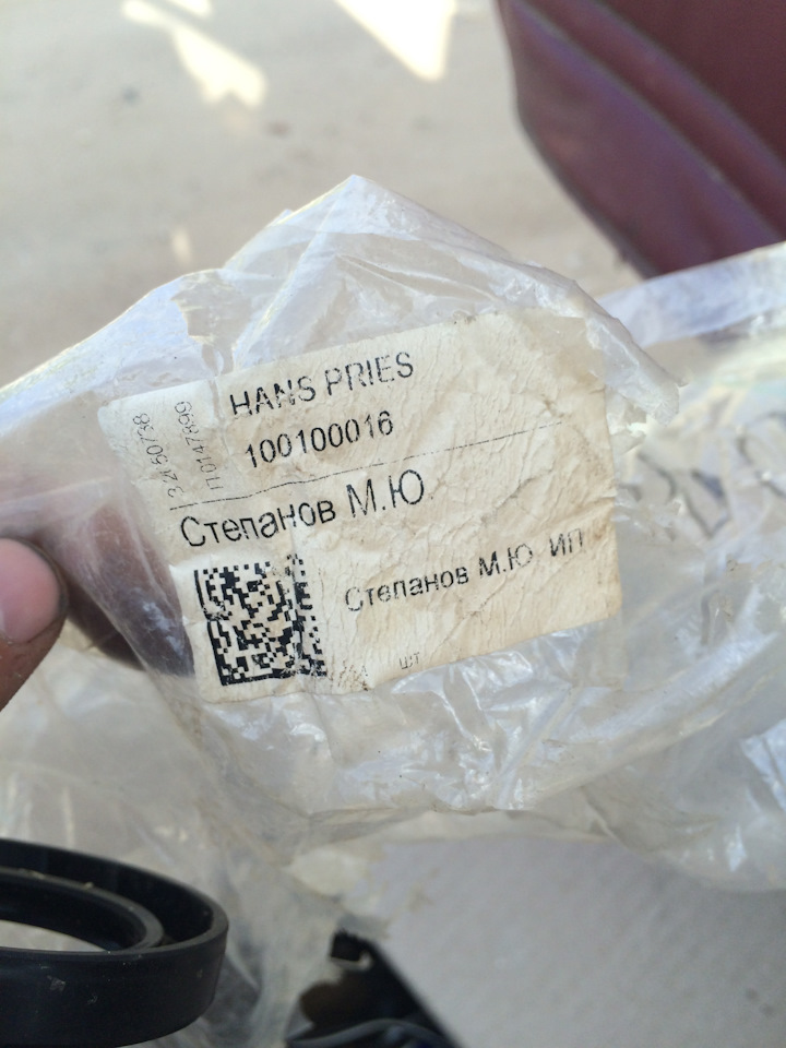

Вот сальник от старого порша
Куда подходит?

сальник к-в пер nk188
Сальники идеально встают на колено 965?
Да но только на перед, где центрифуга.
