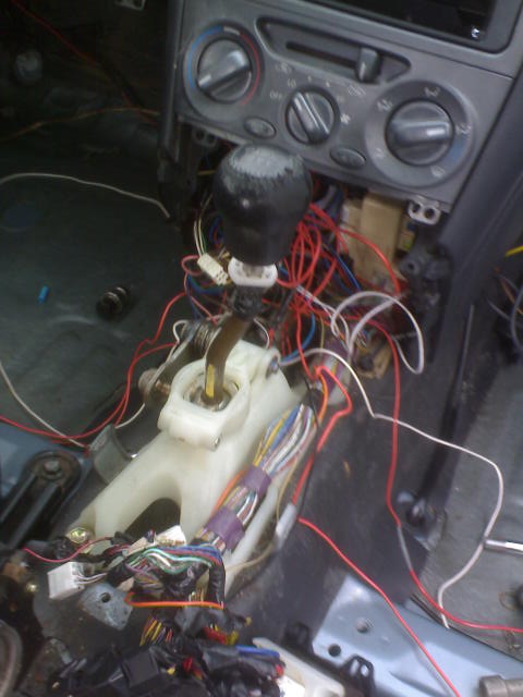

Купил её еще пол года назад) но руки не доходили поставить) И вот пока салон разобран вспомнил про неё) а также купил на ебее новый набалдашничек КПП TRD)
ебай.сом для поиска вбивай "trd shift knob" код детали PTR04-00000-06 Возможно в наличии в москве есть в магазинах которые тюнингом на японские машины занимаются)
2 пальца то об клавиатуру можно ударить?) есть магазины которые за ваши деньги исполнят любой каприз) в том числе привезут товары из магазинов\аукционов за границей) Яндекс в помощь) gt-shop.ru как вариант)
Если ход меньше, то усилие соответственно больше) по сравнению со стоком заметно туже), привыкаешь быстро) Приятель после своего лачетти садился и еще про стоковую говорил что ужас какая тугая)))) так что всё относительно)
Я купил себе китайскую, поставил, 4 дня танцую с бубном т.к. ход не просто тугой, он мегатугой. И если яуже привык то это не значит что привыкнет жена.
Смажь все втулки и шарниры, я смазывал. Может чтото притрется со временем и полегче станет, но врятли кардинально. Из корткоходок самая "длинная" ТРД наверно и самая легкая из них) Ну или полгодика поездит, руку накачает и все равно привыкнет))) или ставь обратно сток) тут уж хз)
Короче, я вернл стоковую кулису предварительно смазав тросы шприцем — переключается пальцем. Берусь за середину палки — уже с трудом. Так что это тупо правило рычага. Шортшифтер был самой бесполезной покупкой :-)
Ну как бесполезной) я доволен) ходы короче и четче, фактически можно щелкать движением кисти а не всей рукой) а усилие, для меня оно приятное) а так стоковая на селики изначально вполне себе))

У тебя по идее китайская короткоходка?

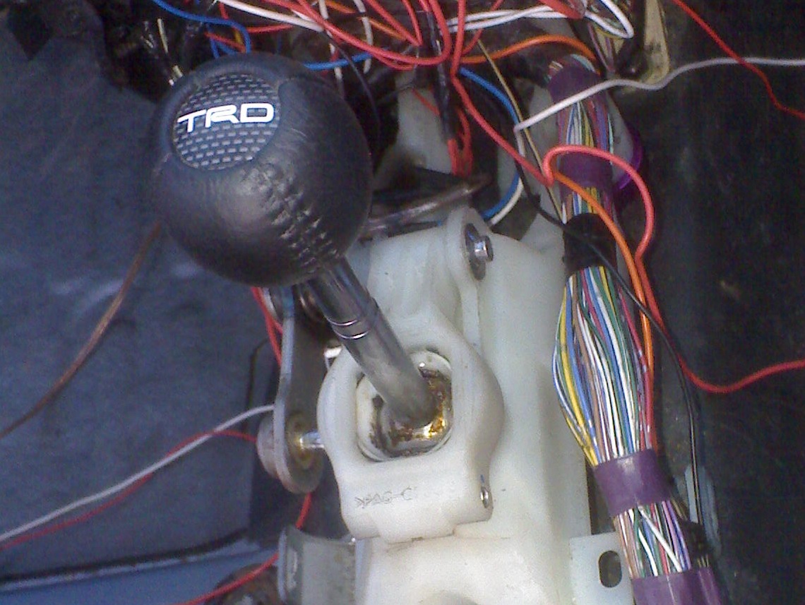

Какие именно втулки и шарниры ты имеешь ввиду? В самой кулисе или со стороны КПП?
Трущиеся части и движущиеся! На второй(последней) фотке основной шар в центре, и который на "отростке" слева тоже во втулке.
Объясни это моей жене)
с кулисой проще))
