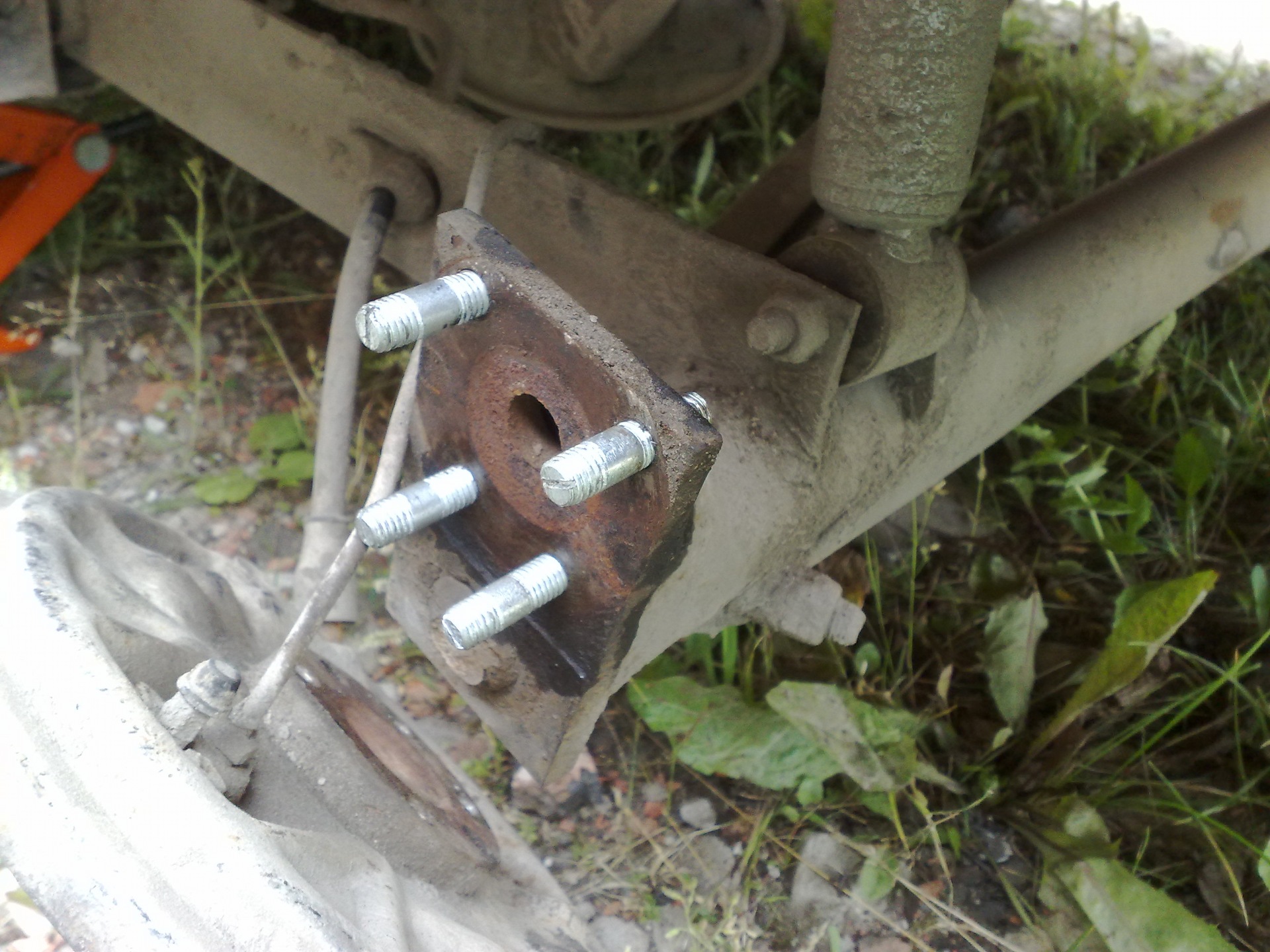

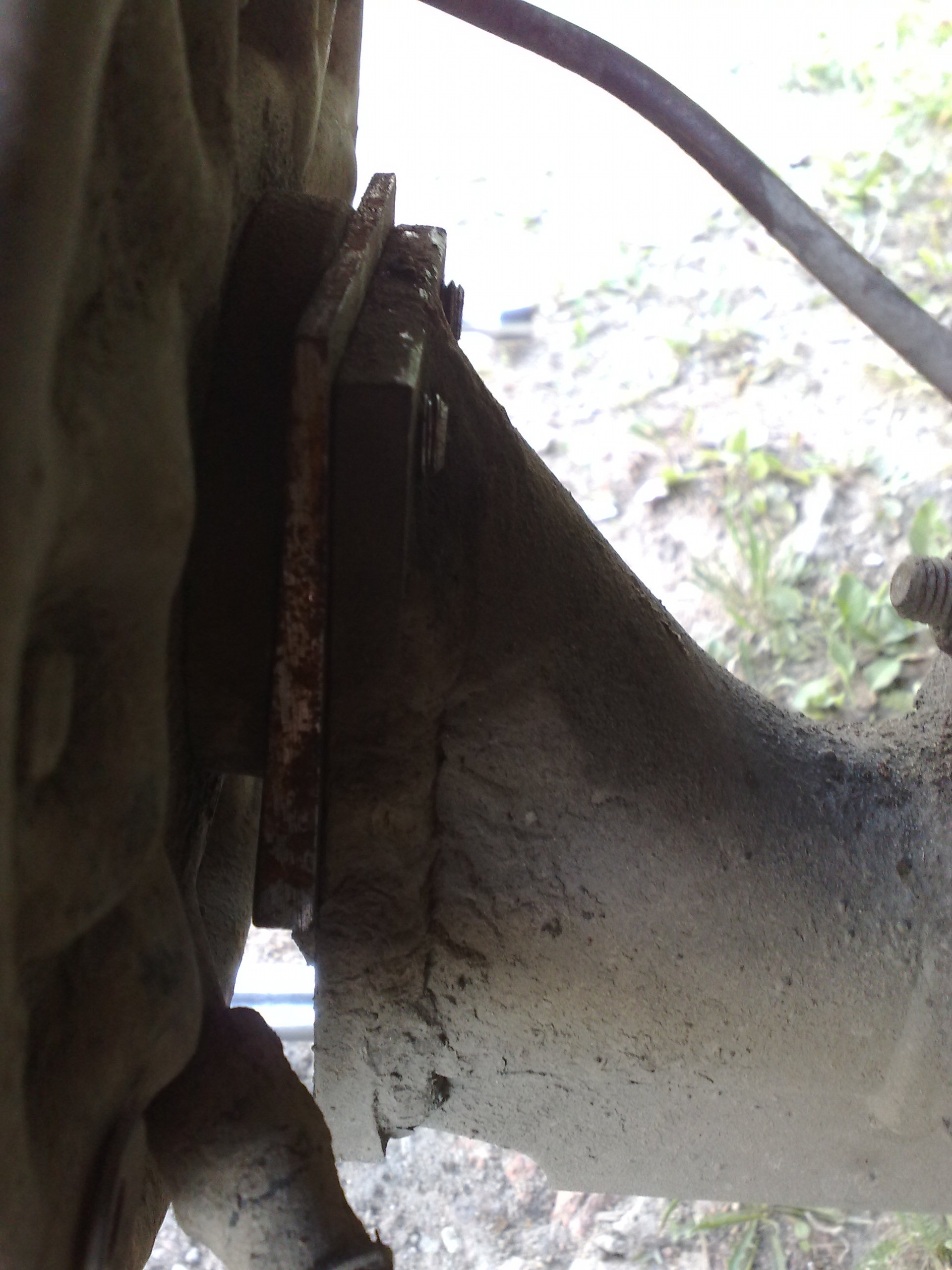

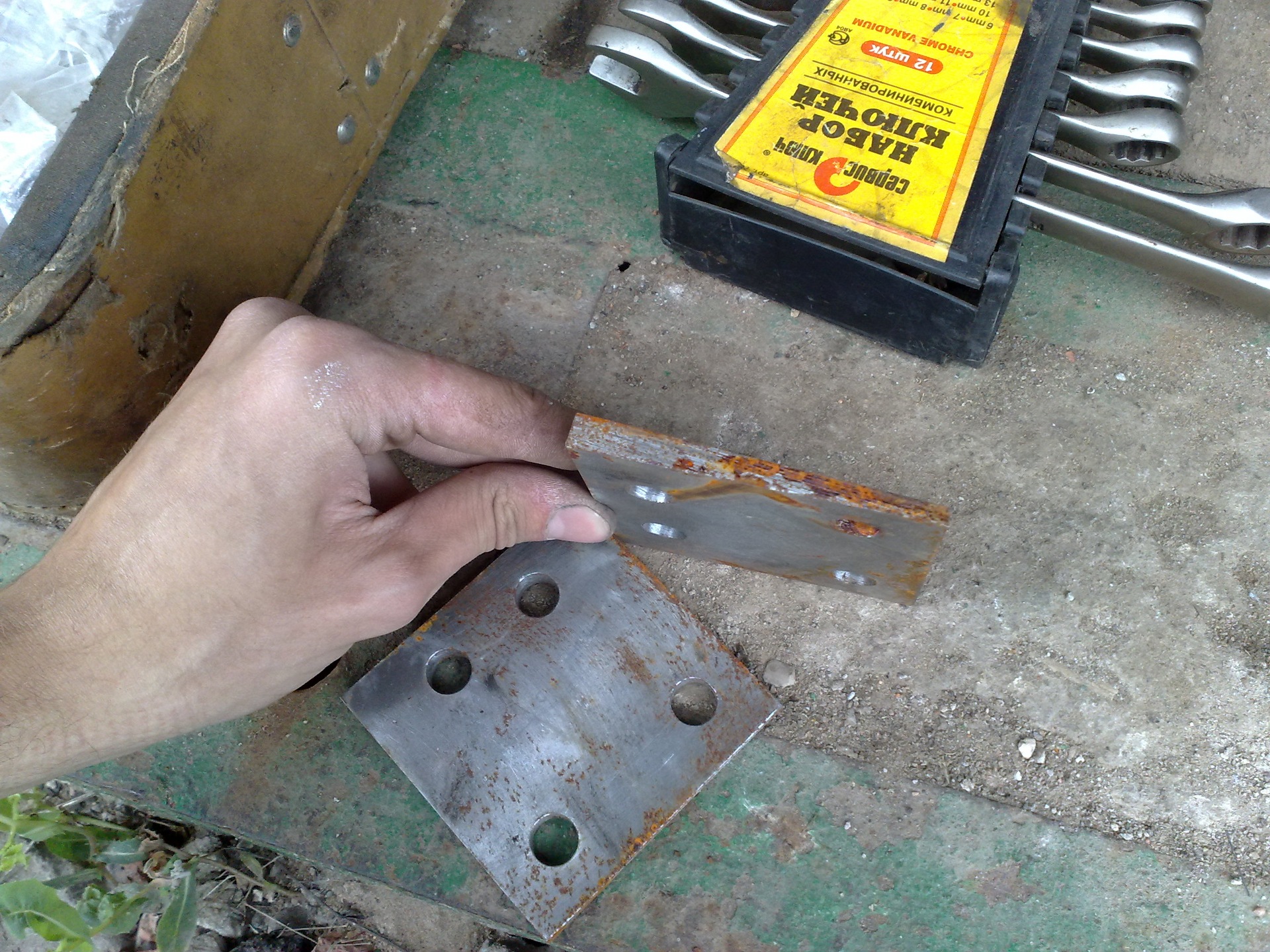

Собственно этап "шайбочного" закончен. Перешел на следующую ступень под названием "развальные пластины"! Пластины делали по моим чертежам, угол 3 градуса (думал будет много, а оказалось мало).

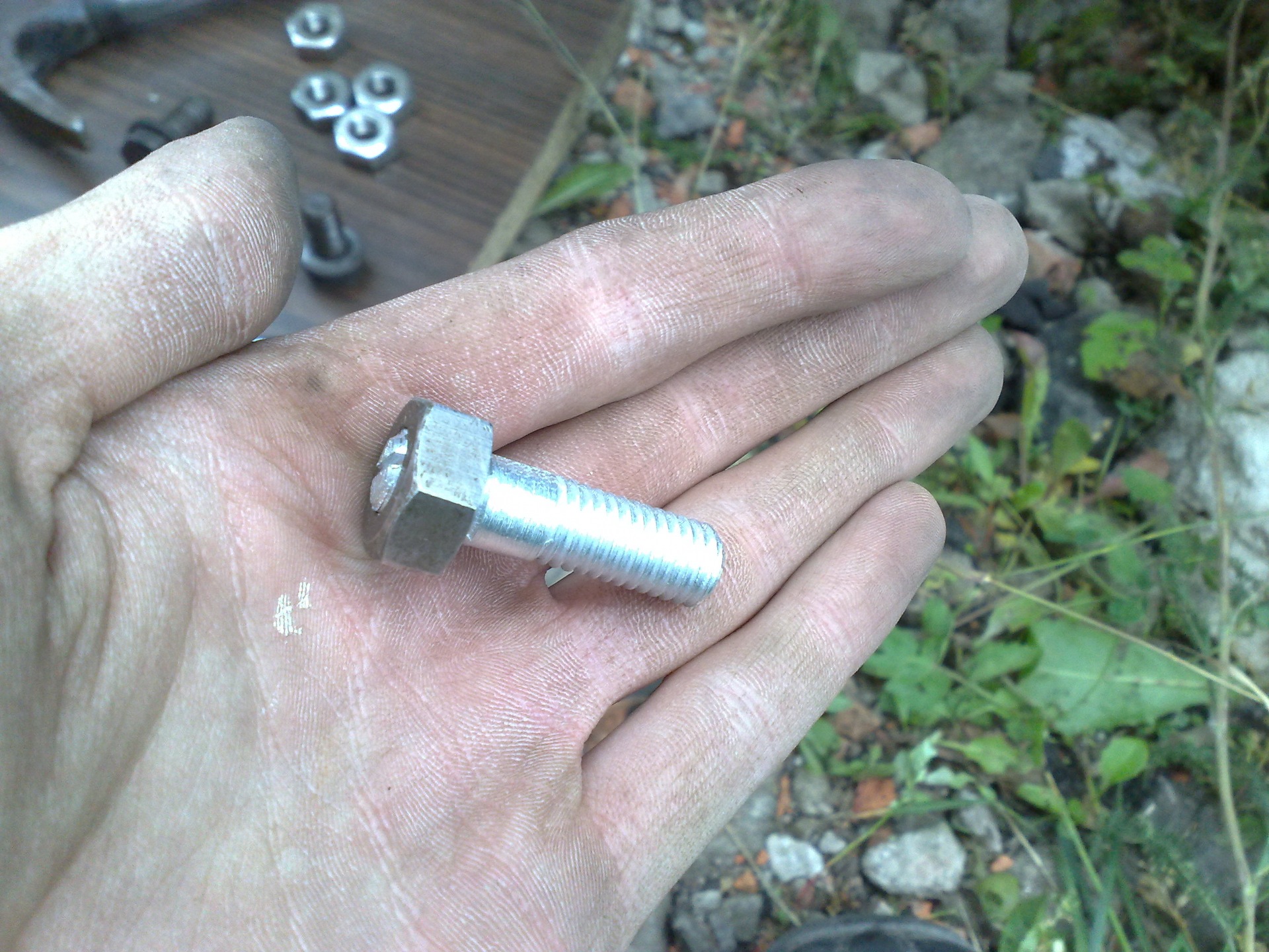

Ну а теперь про крепление. Длины штатных болтов не хватает, но покупать длинные болты не стал по причине того что при затягивании шляпка болта притягивается под углом 3 градуса, там создается напряжение и бла бла бла…вообще пол Земли ездит и пофиг, но мне так спокойнее. По этому заказал шпильки из какой то там стали (токарь говорил, но я не запомнил, в общем пипец какие прочные))). Смысл в том что шпилька может чуть изогнуться (как раз на эти 3 градуса) и гайка будет вкручиваться параллельно плоскости. Ну в общем я аж утомился что то, пока писал это))) Еунда все это, не берите в голову))) Смотрим фото и комментируем. Фоткал на мобильник, по этому реальность искажена, все какое то не такое и бочка как джип))

шпильки от чего брал?
шпильки с гайками токарь делал, марку стали не помню, ну в общем с адским усилием на срыв, что бы наверняка)
а то планирую делать проставку между балкой и ступицей, чтобы не делать проставку на самой ступице и не нагружать подшипники сзади
ну так правильно будет.
а че лучше будет поставить — болты или шпильки?
при большом развале шпильки конечно, болты на излом будут идти пока ты крутить их будешь, а так ты сверху гайкой танешь а шпилька на месте стоит
понял, спасибо, приму к сведению!

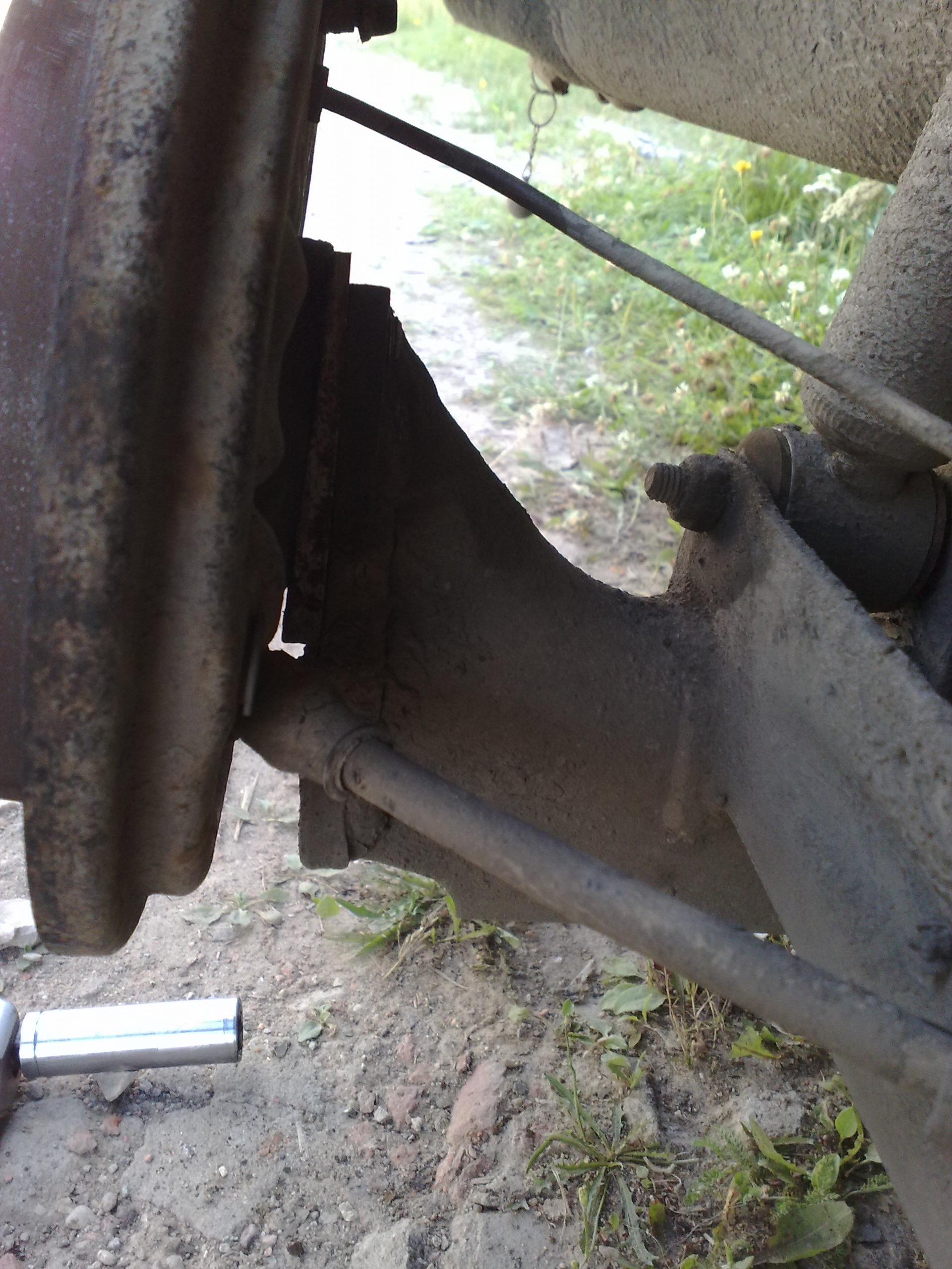

сегодня разобрал зад, а вот куда крепится ступица, она же криво как-то стоит, а как она ровно садится туда?

а пластины делал токарь?
да знакомый токарь на заводе
а чертежи остались? )
нет все было на листке в ручную начерчено. Там просто ступицу разбери и штангенциркулем все замерь.

это ж получается снимается полностью барабан…потом опять подшипники надо настраивать?
И еще вопрос: ты не думал заднюю пружину не срезать а нарезать на стойке резьбу и сделать чтоб чашка опускалась на гайке большой?
Да полностью разбор, желательно снова смазка подшипников. Вообще думал, надо токарям отдать и без проблем, запас там большой.
если не трудно скинь пожалуйста чертежи, уж больно загорелся!
Чертеж простой. Вот смотри imageshack.us/photo/my-images/15/37356284.jpg/

И такой вопрос: s3.images.drive2.ru/car.j…8ce1b59465bd746-large.jpg А с этой стороны ничем не закручивается разве?

По ссылке: там торчит резьба от шпильки, то есть она вкручивается в балку а с другой стороны гайкой притягивается. Просто я с запасом по длине делал, по этому и вылезло))

Спасибо, что разъяснил. Оно, в принципе, по предыдущим фото всё видно) Только вот я не сразу догнал)

скажи пожалуйста размер пластин угол сужения? заранее спасибо))
2 или 3 градуса
