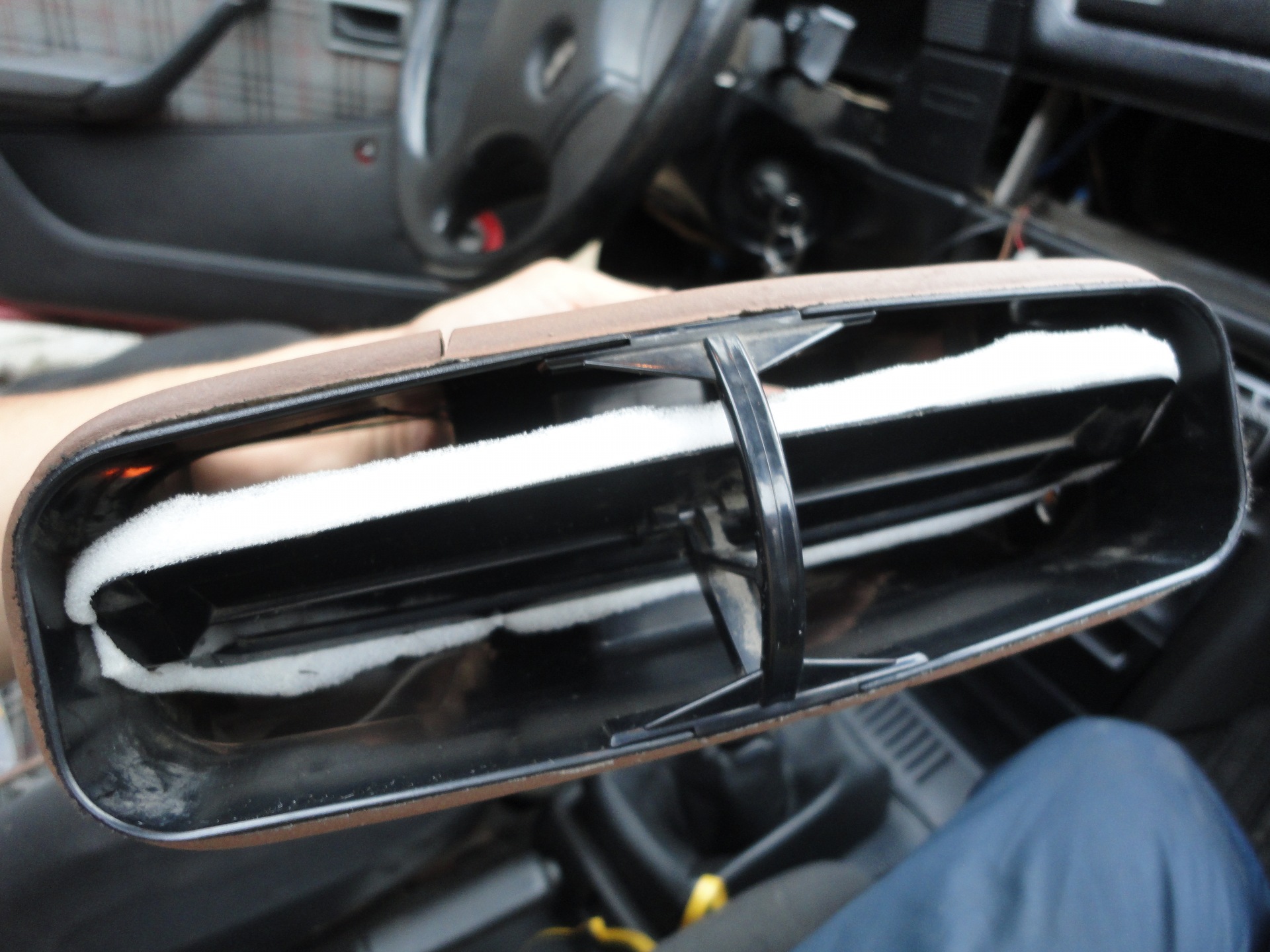

Представьте себе такую ситуацию: едешь по трассе когда за бортом плюс тридцать а тебе в ноги дует горяченный воздух. Как вам? вот и мне не нравится. Ладно зимой но вот летом… это жесть. Проблема вот в чем — сгнил от старости уплотнитель на заслонках печки и его требуется заменить. Чем я и занялся.

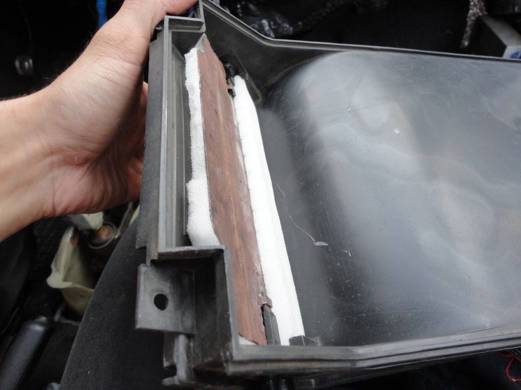

Начал с мотора печки. Снял его и увидев заслонку практически голую без уплотнителя

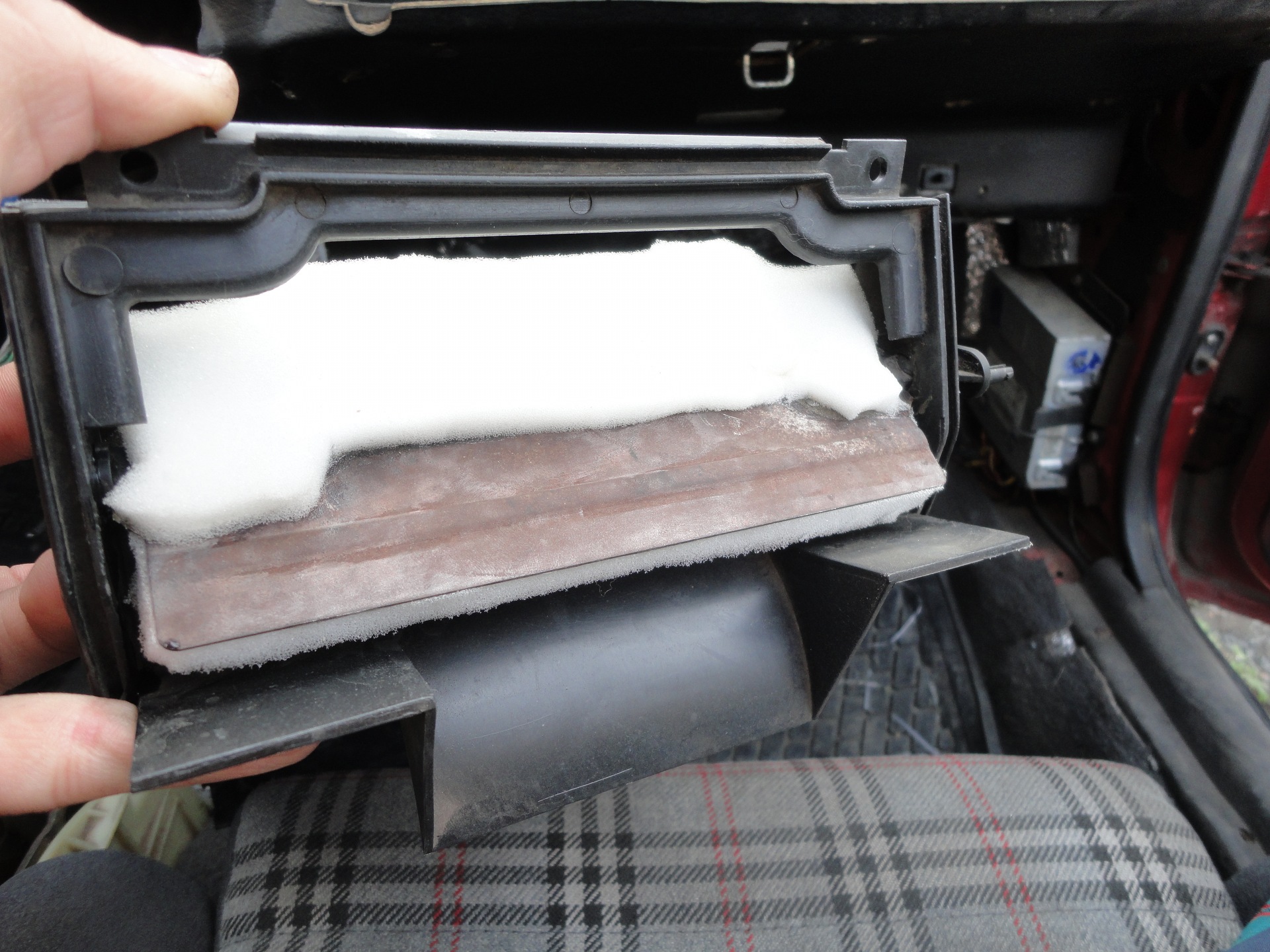

я понял что придется углубляться в проблему и разбирать еще пол салона чтоб добраться до остальных заслонок. Немного разобрал салон чтоб был доступ к корпусу печки.

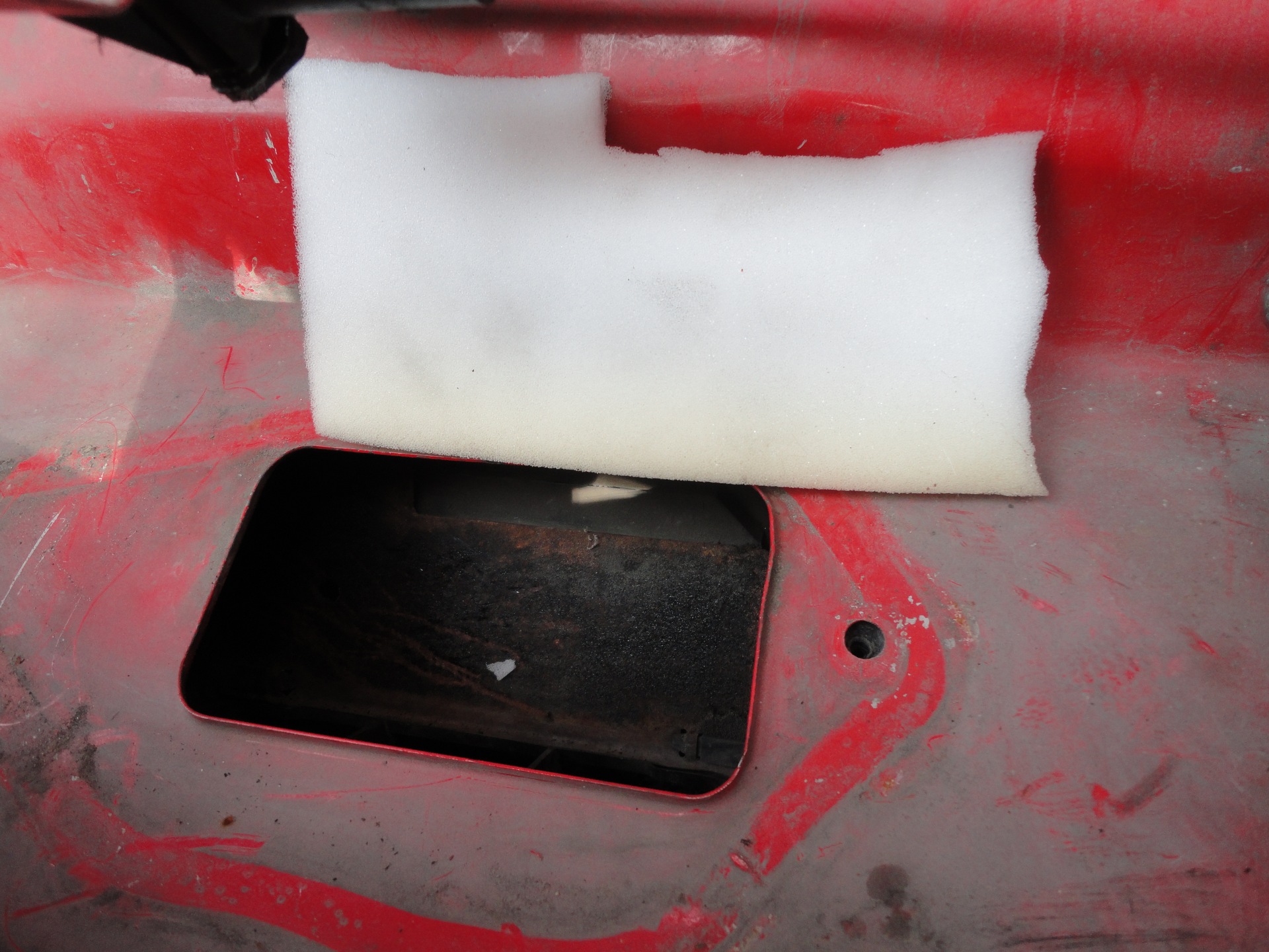

Заслонки снять не сложно и чтобы их вытащить надо поснимать пластиковые защелки по бокам. Восстанавливал уплотнения губкой толщиной в 10мм. Просто отрезал нужной длины полоски и приклеивал их на "момент гель".
Заслонку которая за мотором печки вынуть не удалось — пришлось так клеить через дырку.
С другими проблем небыло, они поснимались легко и были проклеены.
Таким же способом были проклеены центральные сопла и боковые — из них изрядно поддувало прохладой…
После собрал пластик на свои места, все довольно легко и доступно. Теперь об результатах — великолепно! Теперь не продувает совсем, ни горячий ни холодный воздух ниоткуда. Если открыть горячий то идет только горячий и от туда куда его направишь сам а не везде по немножку так же и с холодным.
Вобщем я доволен проделанной работой. Если есть вопросы по этому поводу то велкам, попробую рассказать и подсказать.

До духовки всмысле до радиатора? радиатор я не снимал, добратся до него это надо снимать центральную консоль где магнитола и регуляторы тепла. Снимите сначала поворотные заглушки (решетки на соплах))) поглядите вовнутрь при открутой заслонке и увидите стык с гофрой вот его надо разобрать/отщелкнуть потом вывернуть из торпеды корпус заслонки ну и поменять в нем поролон. С центральной заслонкой позапарнее, там надо разбирать пластик но вроде тоже ничего невозможного тупо снимать все что мешается, сейчас уже не вспомню.

Доброго времени суток, а не подскажете как снять решетки на соплах, тоже хочу провести подобную операцию и боюсь сломать.
Привет! Снимаются легко, направь их до конца наверх и потом как бы на излом дальше дави чтоб как бы открыть еще больше они вывернутся из крепежей. Ставятся в обратном порядке, прокрутив нажав вниз с силой. Не бойтесь, тама не сломается.
Как именно проклеить? Защитки то снять не вопрос, а вот добраться до паралоновых, это я не знаю и прошу помощи в обяснени.
Дак там типа корпуса с заслонкой он тоже отстегивается от шланга гофрированного, только он там очень плотно сидит и не очень то удобно но реально. Я вроде помогал плоской отверткой, пихал ее внутрь за заслонку и отгибал ею шланг от корпуса и так его отщелкнул.

а радиатор проложил паролоном?) я сам только вчера этим занимался, все так же проклеил )
ГЖ )
Всмысле радиатор? зачем? радиатор я не снимал, смысла не видел да и геморно шланги отцеплять — больше неудобно. У меня была цель избавится от продуваний при закрытых заслонках.
радиатор снимать не обязательно, можно просто в шели между ним и корпусом печки проложить паролон.
А зачем что это даст?
у радиатора довольно мелкие соты, да и забиваются они быстро всякой фигней. и воздуху проше пройти в щели, чем через соты, из-за этого он меньше нагревается.
АА, вы в этом смысле. Не я не протыкивал тама, вроде дует горячим хорошо.
