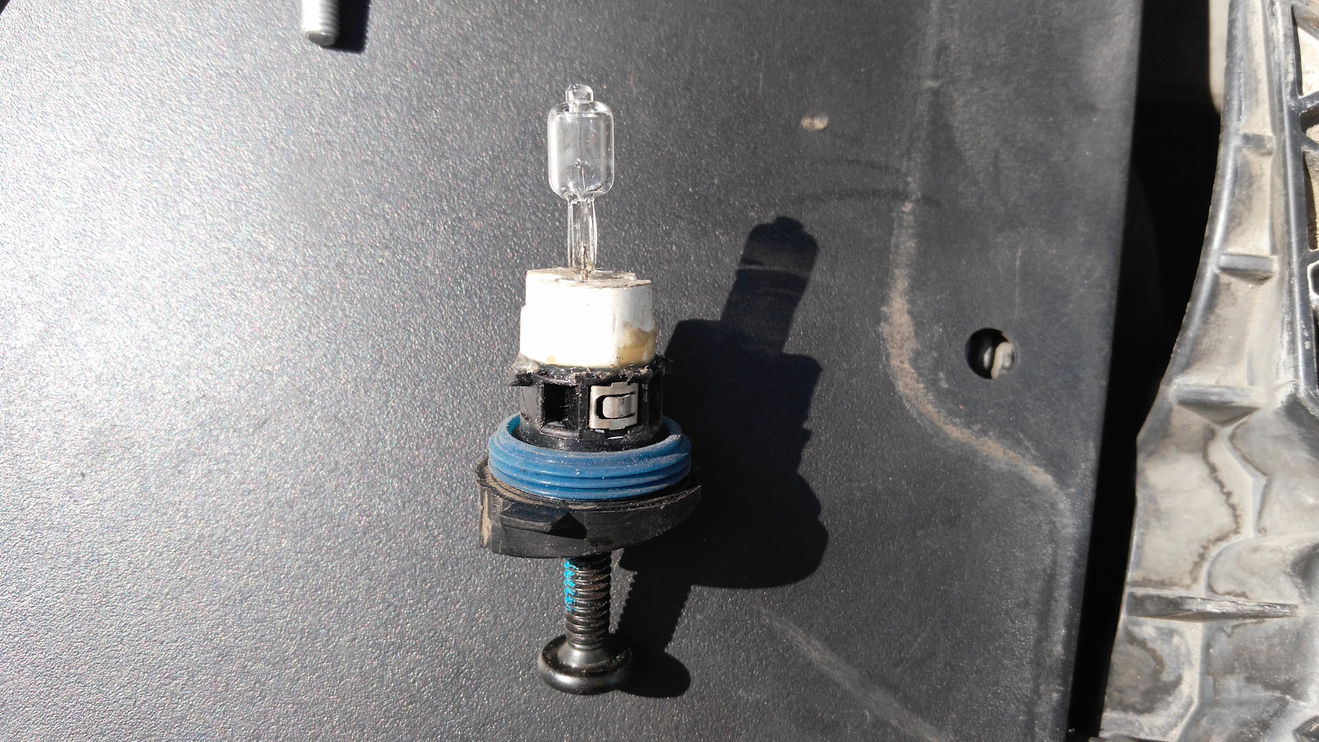

После извлечения лампы из патрона, видны 2 отверстия с контактами. Вот туда-то и вставляем галогенную лампу. Лампа обязательно должна быть мощностью не выше 24Вт, т.е. в нашем случае подойдет только 20 Вт, иначе расплавится патрон. У меня не получилось найти лампочку такой мощности без отражателя, поэтому пришлось взять такую.
Отражатель легко раскалывается и вуаля… Я взял с GU4 и немного не попал в фокус (коротковата), поэтому советую GU-6.35.
Менял сам. Если менять у дилера, они обязательно скажут вам, что нужно снимать бампер. А реально, снимать его нужно только на 3-х литровых ситроенах. На остальных можно извернуться и поменять без снятия. Собственно об этом я и хотел сказать. Всю процедуру доставания лампы описывать не буду, она есть в мануале. Скажу вот что: изюминка в том, что когда залезаешь рукой под фару и при этом держишь в руке угловую отвертку-торкс
нужно руку совать под проводом в пластмассовом рукаве, который проходит прямо под фарой (когда полезете, поймете, о чем я), иначе не будет места для маневра. Примерялся очень долго, весь изматерился и исцарапался. Чтобы этого вам избежать, написал эту заметку.

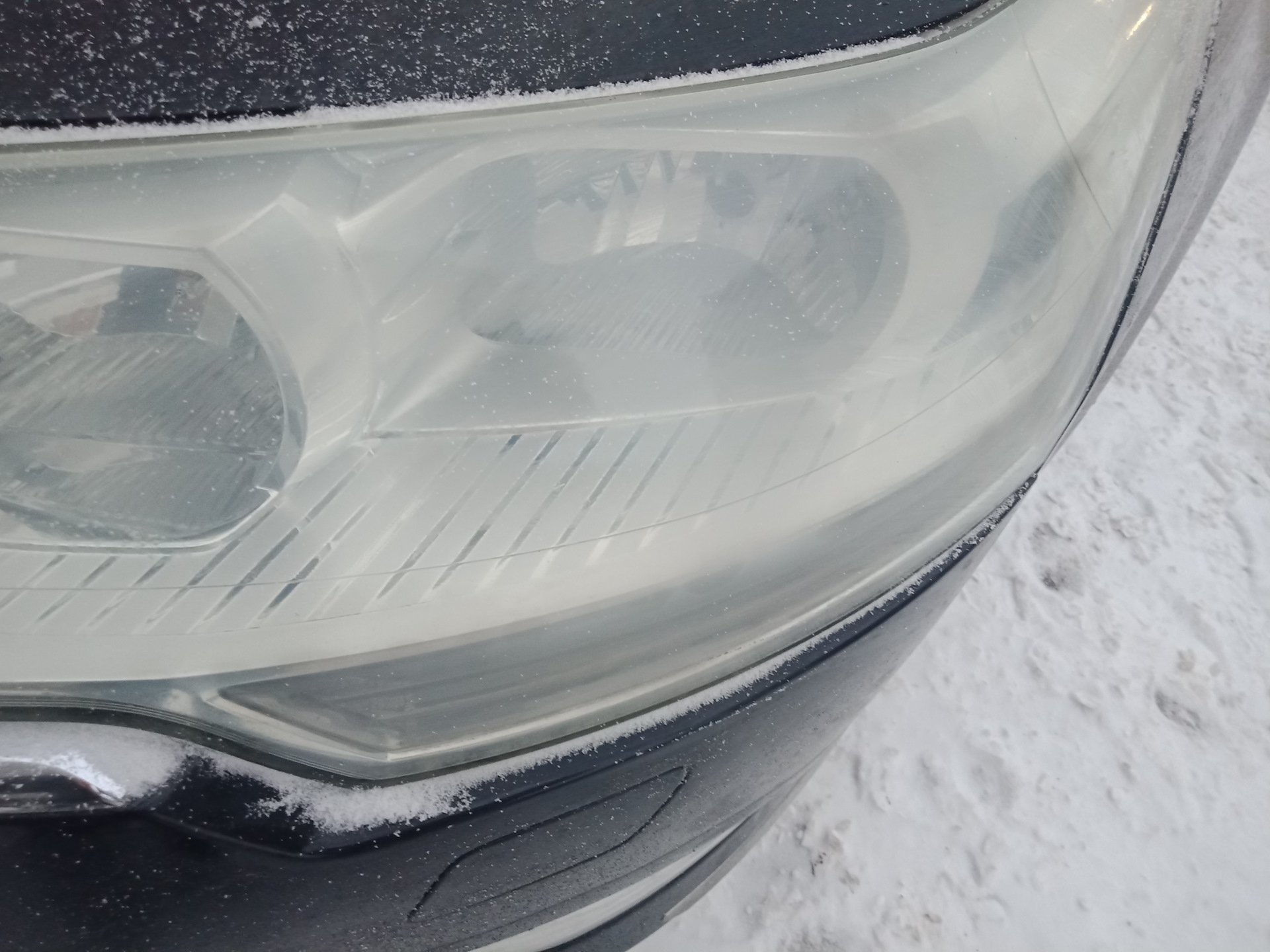

Не вводи людей в заблуждение, своими советами, сплавилось и еще, как теперь фары все белые от дыма, нужно снимать бампер, фары промывать искать какое-то польское средство для чистки пластмассы или купить новые фары, если короче то полная жопа, а все что послушал тай совет решил сэкономить))), тебе прислать фотографии фото отчет? Лампочки все целые, плафоны похожи на кусок сплава, удали совет свой, чтобы еще кто так не встрял, если ты нормальный человек !
Удалять не буду, это мой личный положительный опыт, никому не навязываю, у меня ничего не сплавилось, зачем мне врать? За 8 лет существования этой записи никто не жаловался. Возможно, тебе не повезло с лампами, сочуствую. Твой коммент покажет людям, что такое бывает. В любом случае, если хочешь сэкономить надо быть готовым к риску. Я сначала хотел поставить 35 Вт и перед установкой в фару протестировал с аккумулятором, чуть не расплавил патрон. Поэтому и написал жирным шрифтом про мощность. С 20 Вт ничего не сплавилось и ездил так еще пару лет.
Капец, все сплавилось(20w ставил, обычные не диодные) и в догонку еще белый налёт на обеих фарах.Теперь штудирую инт, как избавится от налета. Как говорится небыло б печали, да "черти" накачали:(
От 20Вт на 12 В не могло ничего сплавиться по определению. Чертей ищите в другом месте

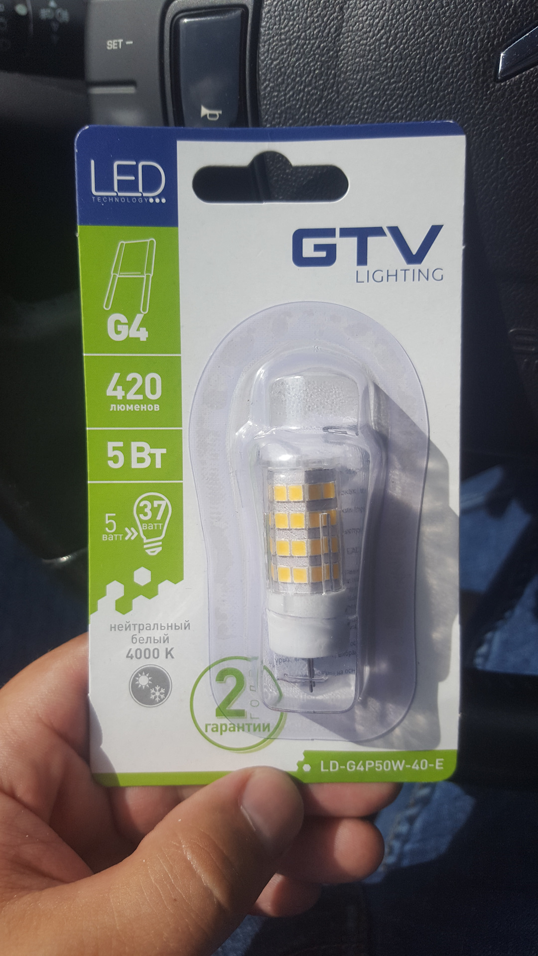

Поставил светодиодную. В фокус поподает отлично. Если сравнивать с родной, чуть выше цветовая температура. Лучше брать на 3000К. (Не было в наличии). По световому потоку 420Лм.( родная 500Лм). Разницы в яркости не заметил. Цена 3$ вместо 25$. Становится с доработкой, т к диаметр лампы слишком большой. Обломал бортики, оставил лишь один. К нему можно закрепиться силиконовым кольцом.
Поплавились патроны от простых галогенок, ну и заколхозил себе такое. Цена вопроса: патрон G 5.3 — 13р., лампа — 35 и клей поксипол. Полёт нормальный, ничего не плавится.
А фары после таких ламп наверняка помутнели?
www.drive2.ru/l/4820065/
262610001R от Лагуны 3, поворотниках стоят, краску смоете )))) цена в среднем 300р
Чем краску смывали? Спирт, ацетон, дихлорэтан, ортофосфорная кислота не берут. Буду пробовать димексид, но кажется не колба снаружи окрашена, а стекло по объему, как пивная бутылка. Пытался царапать, краска не убирается. Upd. Серная кислота и уксус также бесполезны.

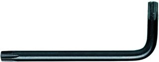

Блин! Какой торкс нужен? Я ужен неделю 30-тым патаюсь отвернуть, нихрена не получается )))
Прочитай переписку тремя комментами ниже, надеюсь поможет. Народ пользуется 40-вым.
Да блин, столько вариантов- закачаешься! Есть инфа, что это стопудово Т45.
Я помню, вообще не заморачивался, взял из набора пару угловых торкс на глаз, один не подошел, второй подошел, даже не смотрел какой был на нем номер.
так вот их то у меня и нет. А покупать углы неизвестной размеренности по 100 руб. каждый- не комильфо (((
чё-то дорого, у меня весь набор дешевле стоил.
вот только что с рынка.
black-zpl
Т 45

А какой именно torx? Пробовал из набора вроде 40-большой, а 35 (или 37) прокручивается
К сожалению, я уже не помню, (( а проверить уже нет возможности.
оказалось торкс40. Но! после поворота патрона градусов на 90-никакого толка, никак не вытащить. Как это делается?
Помню долго мучился, но как-то получилось, раскачивал немного, лампа и вышла. Еще я торкс к пальцам изолентой приматывал ))
Колбу филипс можно вытащить из тойотовского цоколя лампы арт. 90981AD011 и вставить в цоколь PSA. цена 263 — 329,31 р

По совету Maksim06 куплены две светодиодные лампы Feron LB-403 3W, 18 светодиодов. Родная лампа была извлечена из патрона, крепёж лампы в патроне обломан (отрезан) заподлицо. На площадку патрона и донную часть светодиодной лампы наклеен толстый двухсторонний скотч для того, чтобы как-то дополнительно фиксировать лампу и постараться исключить неконтакт в будущем.
Светодиодная лампа вставлена в патрон. Патрон в ставлен в фару. Всё работает.
Максиму спасибо за идею!
посмотри мою запись, я её дополнил, может поможет сэкономить кучу времени.
Спасибо, конечно, но я уже всё сделал. Светит вполне пристойно.
Я не удлиннял ножки, а обломал верхнюю часть патрона, там где крепёж родной лампы. Всё равно родной лампы нет, не нужен и крепёж для неё. Поэтому штырьки весьма плотно вошли в грёзда. Ну и скотч для прочности.

По поводу отделения самой лампы от патрона: маленькой отверткой подцепить цоколь лампы в щели между лапками патрона, которые держат цоколь. Пойдет сначала туго, ведь она там припаяна.

так вот один вопросик ещё: какого размера отвертка торкс нужна?
Да, такие случаи встречались, что не активирован пункт в меню. По поводу торкс, сейчас уже не помню, но посмотрю специально для тебя ;)
буду весьма благодарен! =)
Торкс Т40, но удобней Т30. Она немного посвободней входит, но плюс в том, что Т30 меньше и с ней удобней маневрировать под фарой. Усилие небольшое на четверть оборота =) Удачи!
