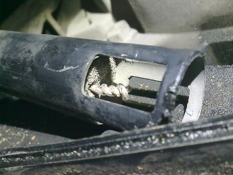

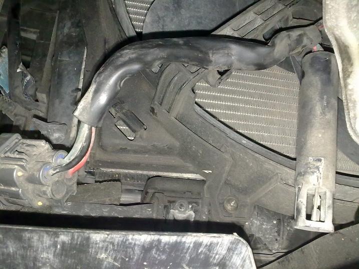

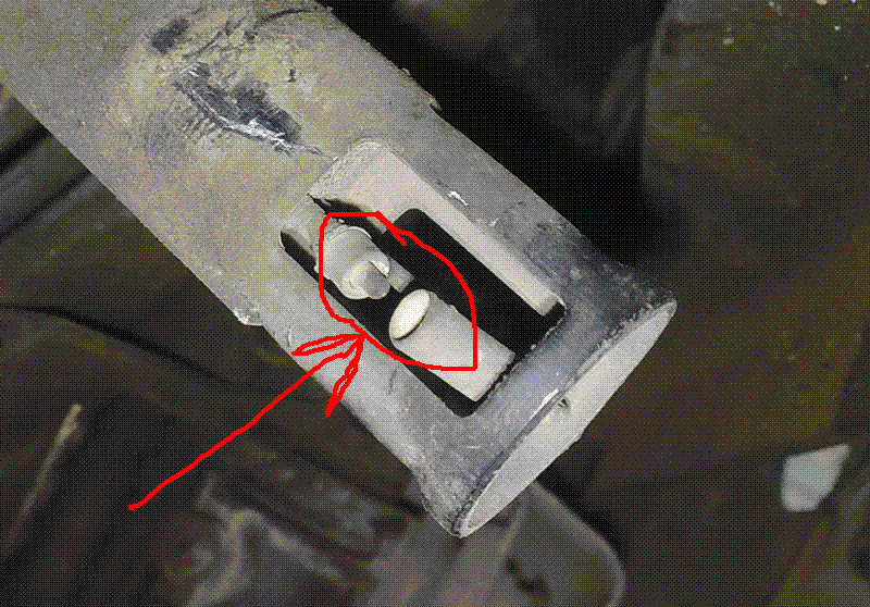

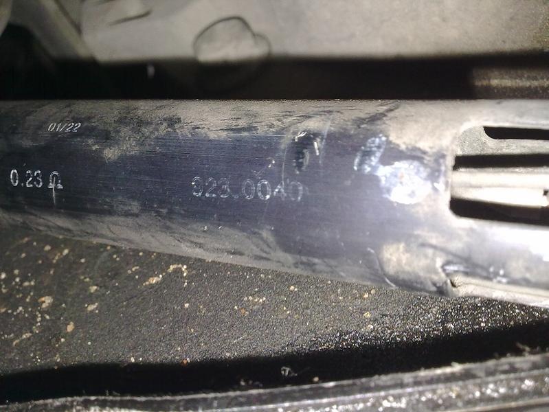

При включении кондиционера или когда машина долго работала на холостых без движения, стал обращать внимание на громко работающий вентилятор радиатора. Сначала подумал, что с лопастей слетели балансировочные грузики, но при ближайшем рассмотрении вибрации особой он не дает. После долгих мучений механиков, электриков и мусоливания форумов интернета пришел к выводу, что не работает первая скорость вентилятора. Потом долго искал причину, но в конце концов разобрался. Регулировка скоростей вентилятора происходит с помощью резистора. Резистор оказался не простой у него есть защита в виде термистора, который при критической температуре резистора разрывает цепь и первая скорость перестает работать (на фотографии обвел красным кружком). Если заказывать эту приблуду (резистор) на официальном сервисе, то можно штаны снять с нашим белорусским курсом. Решил восстановить старый. Пока не найду термистор для замены взял и напрямую скрутил 2 проводка в цепи которых и стоял термистор. Первая скорость появилась. Но как говориться – нет ничего более постоянного, чем временное. Уже месяц вожу в багажнике этот термистор, но руки никак не доходят. Отсутствие этого предохранителя реагирующего на температуру может привести к небольшому такому пожарчику. Хотя резистор сделан из металла и крепиться он на металлические держатели по идее не должно ничего плохого случиться. Надеюсь…
P.S. Первая и вторая скорости еще могут не работать если релюшки в блоке предохранителей вышли из строя.

Наврятли термистр будет отдельно продаваться. Проще сделать как я скрутить проводки и не париться.
