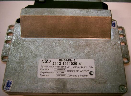

1. Идея номер раз .
"Январь 5.1"
Загнался, активно проштудировал Golf клуб, а так же vwts форм. Все об этом знают, все говорят круто, но инфы в свободном доступе минимум. Зимой нашел того кто сможет помочь мне это сделать. Приехал поговорил что по чем и как.
Плюсы: Относительно надежно, дешево в обслуживании, можно воротить что угодно и как угодно, меленький но все же прирост лошадочек
Минусы: Если делаешь не сам то цена вопроса варьируется от 25 тыс до 50. При этом где 25 тыс не гарантировали работу тахометра и вообще ни чего не гарантировали =).В моем случаи по любому терялась работа бортовика. Покупая VW старый и ставить на него Тазовпрыск это по моему кощунство.

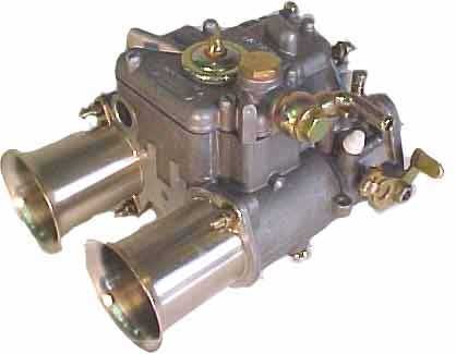

2. Идея номер два
"Weber Dcoe 45"
Тут изначально планировалось несколько вариантов.
-9A + Weber
-2E + ГБЦ(9А, ABF, KR) + Weber
Проще чем с январем по моему. Что как зачем и почему? Всю это информацию можно найти на webers.ru. цена вопроса при этому приблизительно чуть меньше чем переход на январь.
Плюсы: Относительная простота в постройке такого двигателя, прекрасный звук работы двигателя, красота и эстетичность, что достаточно стильно. во круг двигателя можно выбросить куча всякого хлама.
Минусы: Это карбюратор, любит бензин, любит хороший уход(чистенький фильтр и так далее).

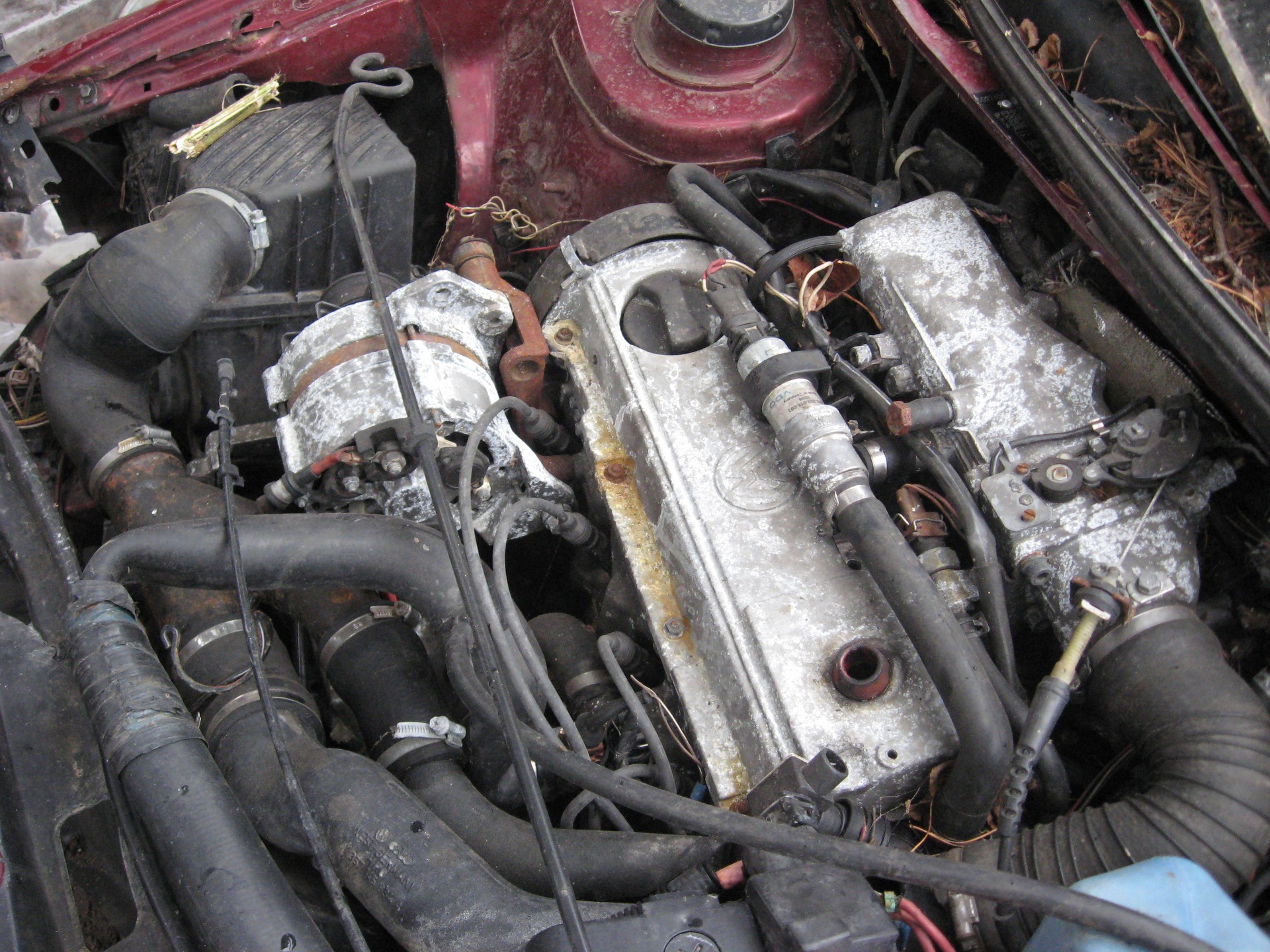

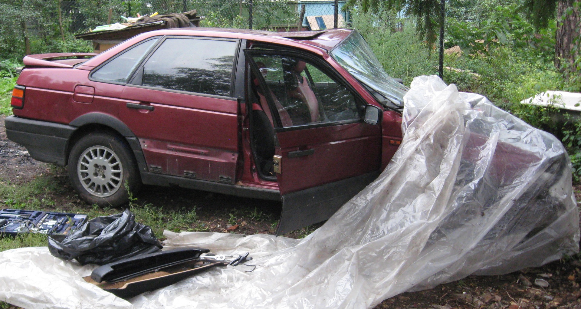

Долго смотрел варианты и цены на них. PG я за месяца два не видел в продаже. Были VR6 но цена не устраивала. Собственно в один прекрасный день вижу звоню договариваюсь.Еду за 130 км от дома смотреть. Нравиться, через неделю забираем. и вот собственно все на фотографиях.
-Компрессор убитый его сняли.
-Коробка мертва
-Труп полноприводный
Сейчас все нужное снимается — остальное распродается(пишите что кому надо)
Двиг за зиму пытаюсь сам перебрать и поставить компрессор
— Орижинал
— SC 14
— Кого нить из семьи "итонов"

Так какой мозг будет управлять мотором ?
Родной ПГ"шный" возможно позже замена шкива на более мешего диаметра и следовательно поднятием давления до 1 — 1.2 (но это мысли пока что)
Мозги с проводкой оставил с разобранной машины ?
На мозгах наклейка фиолетового цвета или белого ?
да все с нее=) наклейка вроде фиолетовая. в чем отличия?
Фиолетовая -второй дигифант.
Белая — первый. Более древний что ли…

Наконец я увидел тот труп который ты так долго описывал!
есть уплотнительная резинка с внешней стороны с водительской двери?
очень нужна если ровная:)
неа. от нее толком не чего не осталось +)
Цветик такой-же! Жаль… и листва присутствовала!
Он уже весь разобрал половина ушла в металолом=) а так же хозяин в нем очень много чего колхозил…
