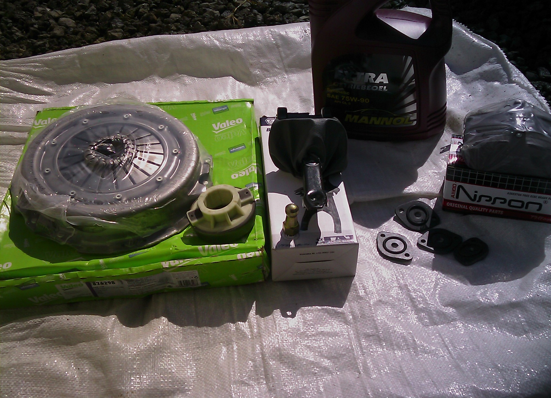

Было куплено:

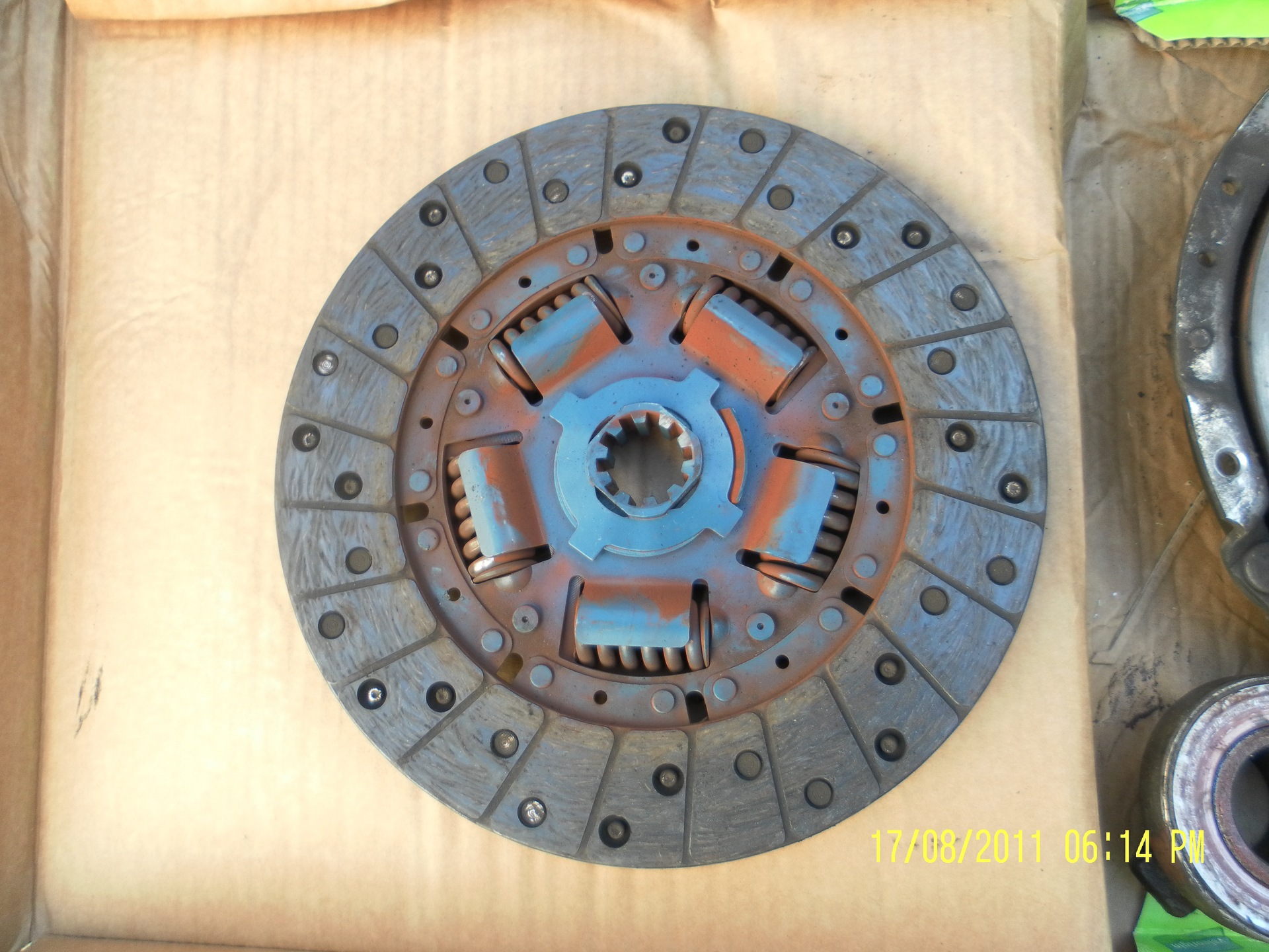

Комплект сцепления VALEO 4250р

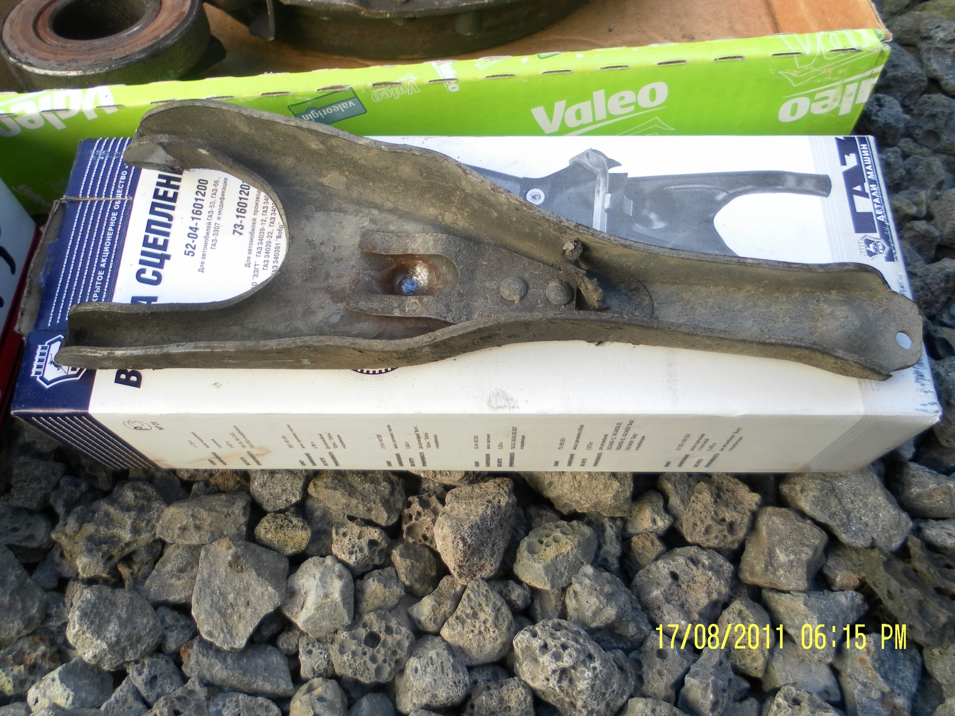

Вилка сцепления 117р
Болт опорный вилки сцепления 16р

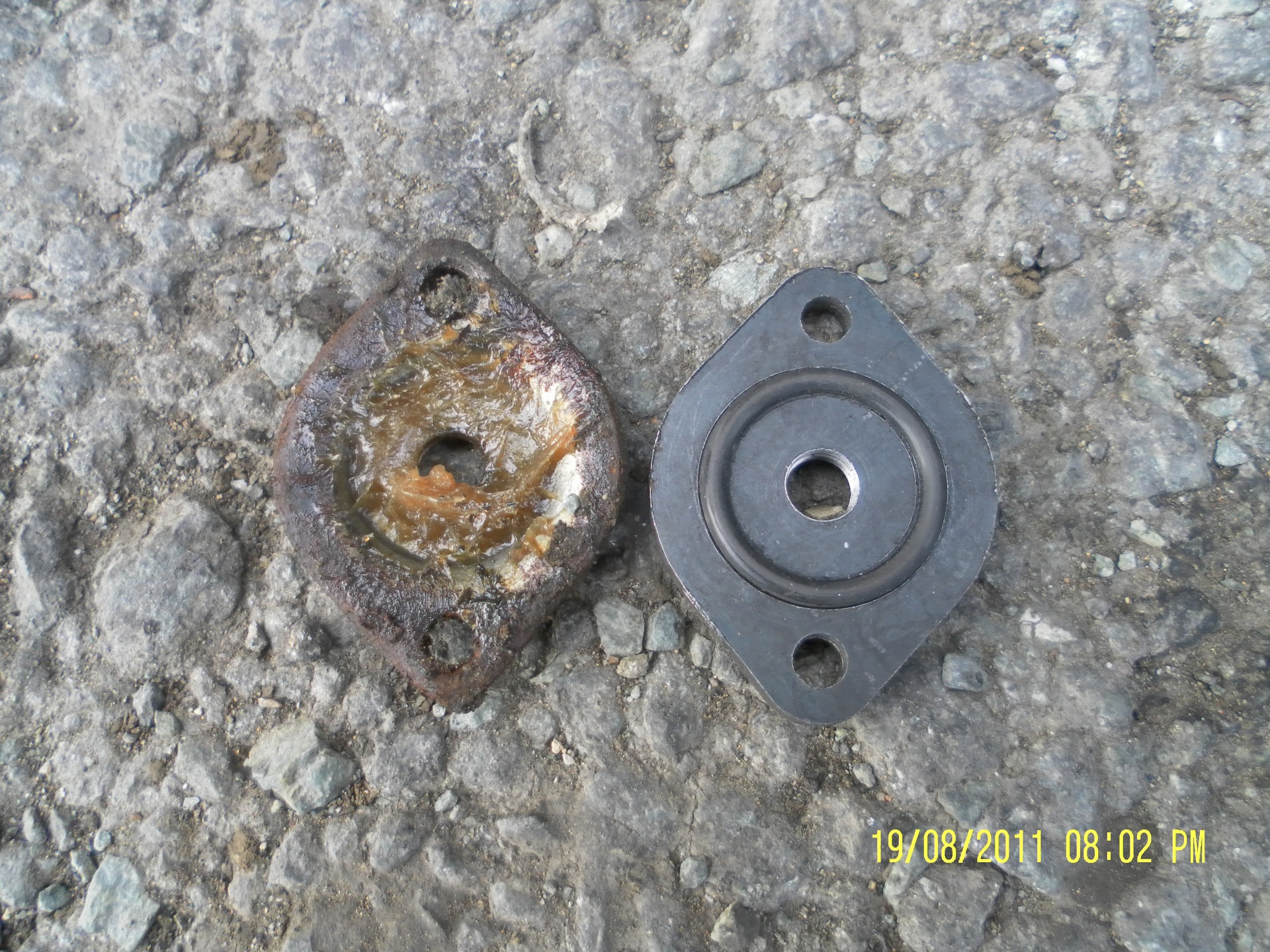

Крышка шкворня (усиленная) 21 х 4 = 84р
Кольцо уплотнительное РТЦ Ф32 3,5 х 4 = 14р

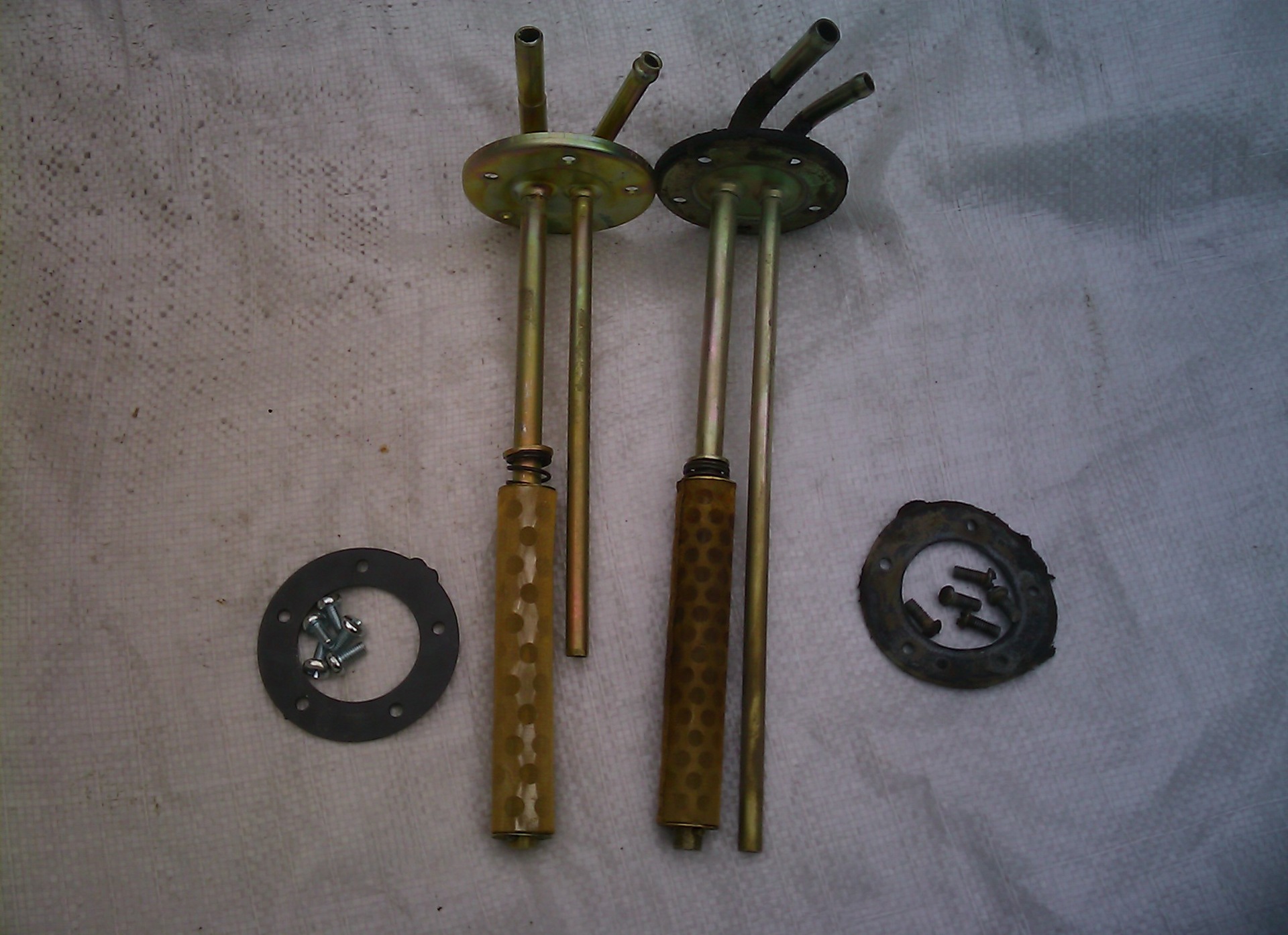

Затем увидел, что машина на бензине плохо заводится, фильтр тонкой отчистки меняли недавно). Купил фильтр грубой отчистки, что в бензобаке за 223р и прокладку под бензодатчик за 10р. Поменял, непомогло. Решил всё таки поменять опять фильтр тонкой отчистки за 250р, помогло. ( топливо продают с волосами и песком).

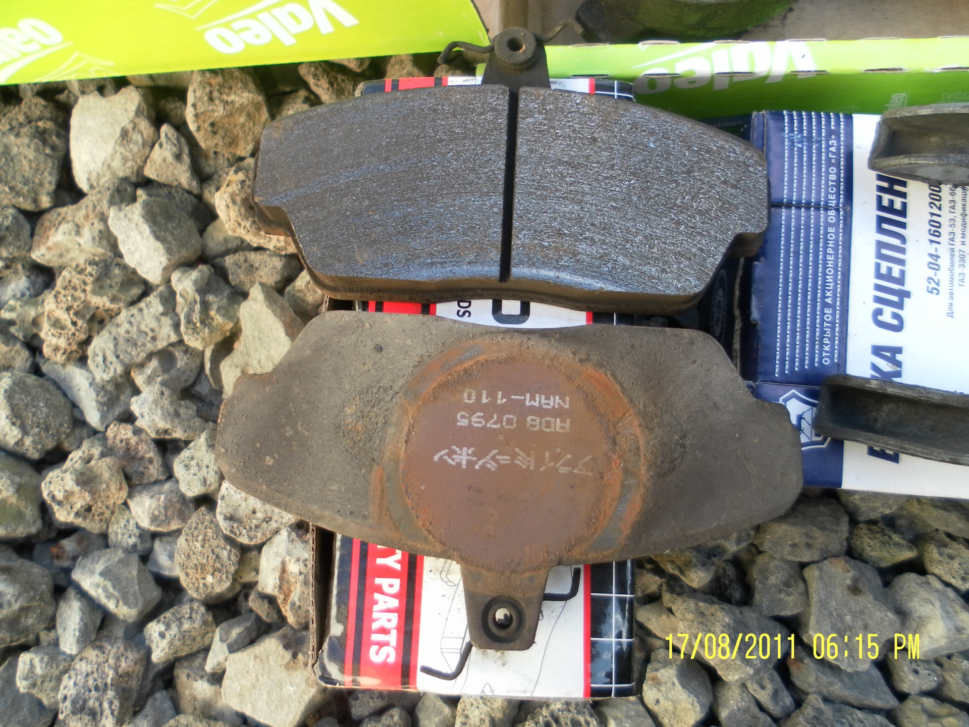

Решили ехать 22 августа (понедельник). Я решил отказаться от заказов в четверг и пятницу и подготовить машину к дальней поездке. Запчасти что лежали на полке (написанные выше), а также передние колодки и масло заднем мосту и коробке заменили за 1200р.
и старые детали

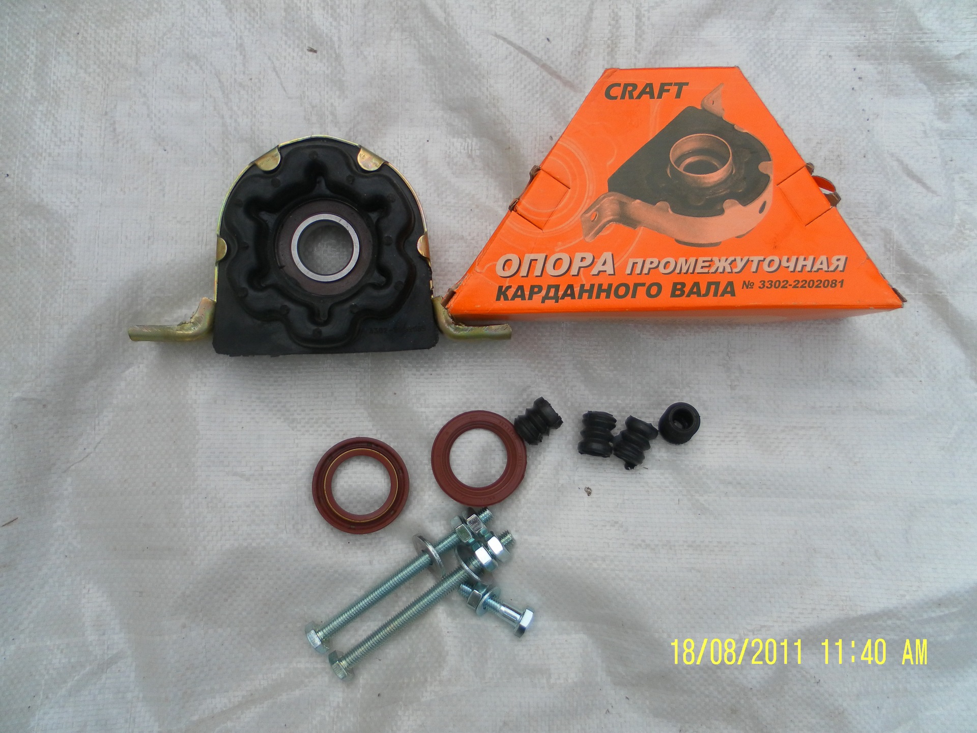

Но я попросил посмотреть вообще машину по ходовке, давление масла и т.д. В итоге выяснилось, что надо докупить подвисной подшипник на кардане за 255 и сальники на коробку 2 х 35р т.к. сальник, почему то был один, и масло подтекало немного. Ну и за работу ещё 250р. Про ходовку сказали в очень хорошем состоянии.

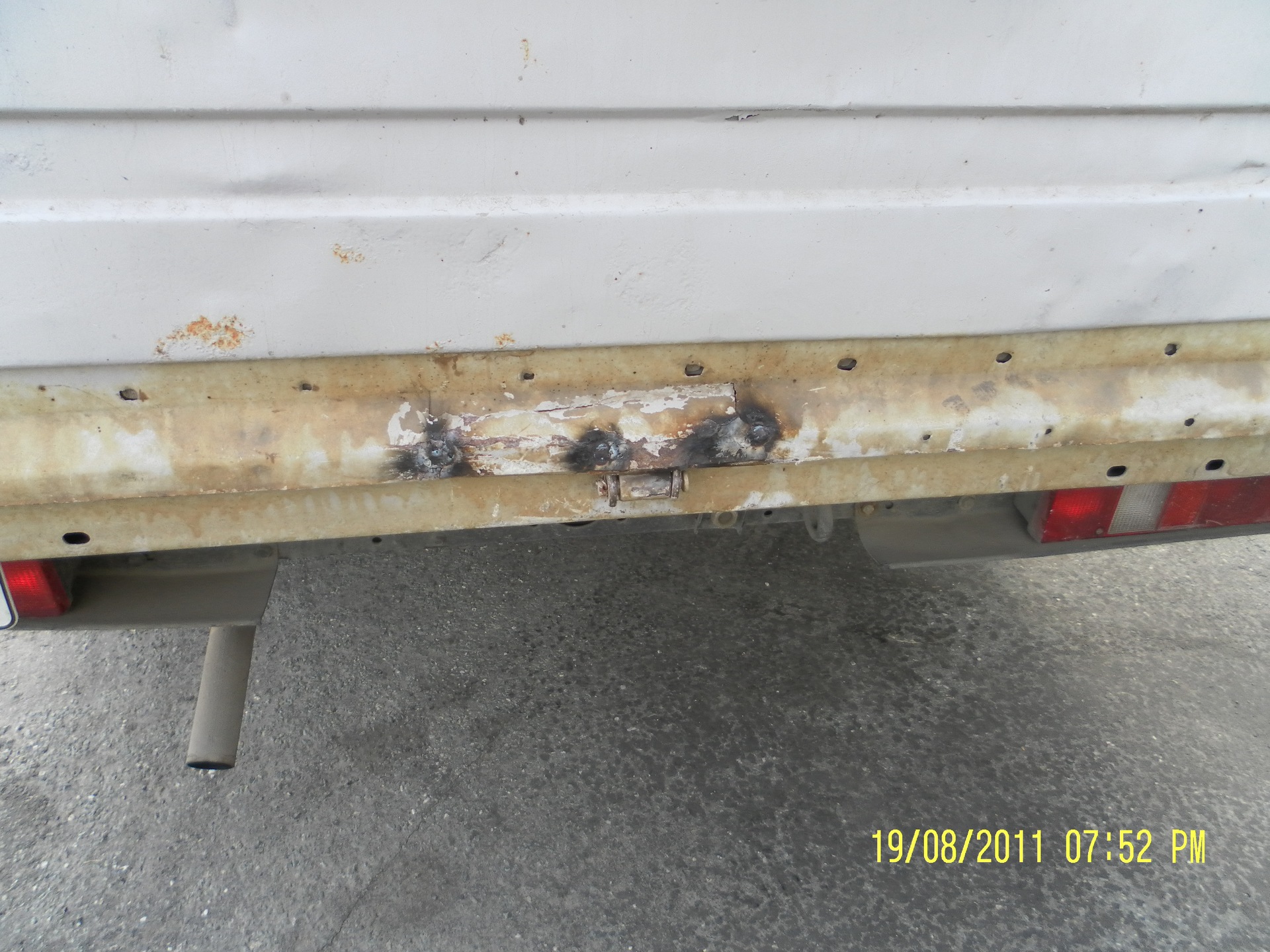

Также решил заехать к сварщику, познакомился через заказ, дедушка раньше работал на севере, и может из двух машин сварить одну.

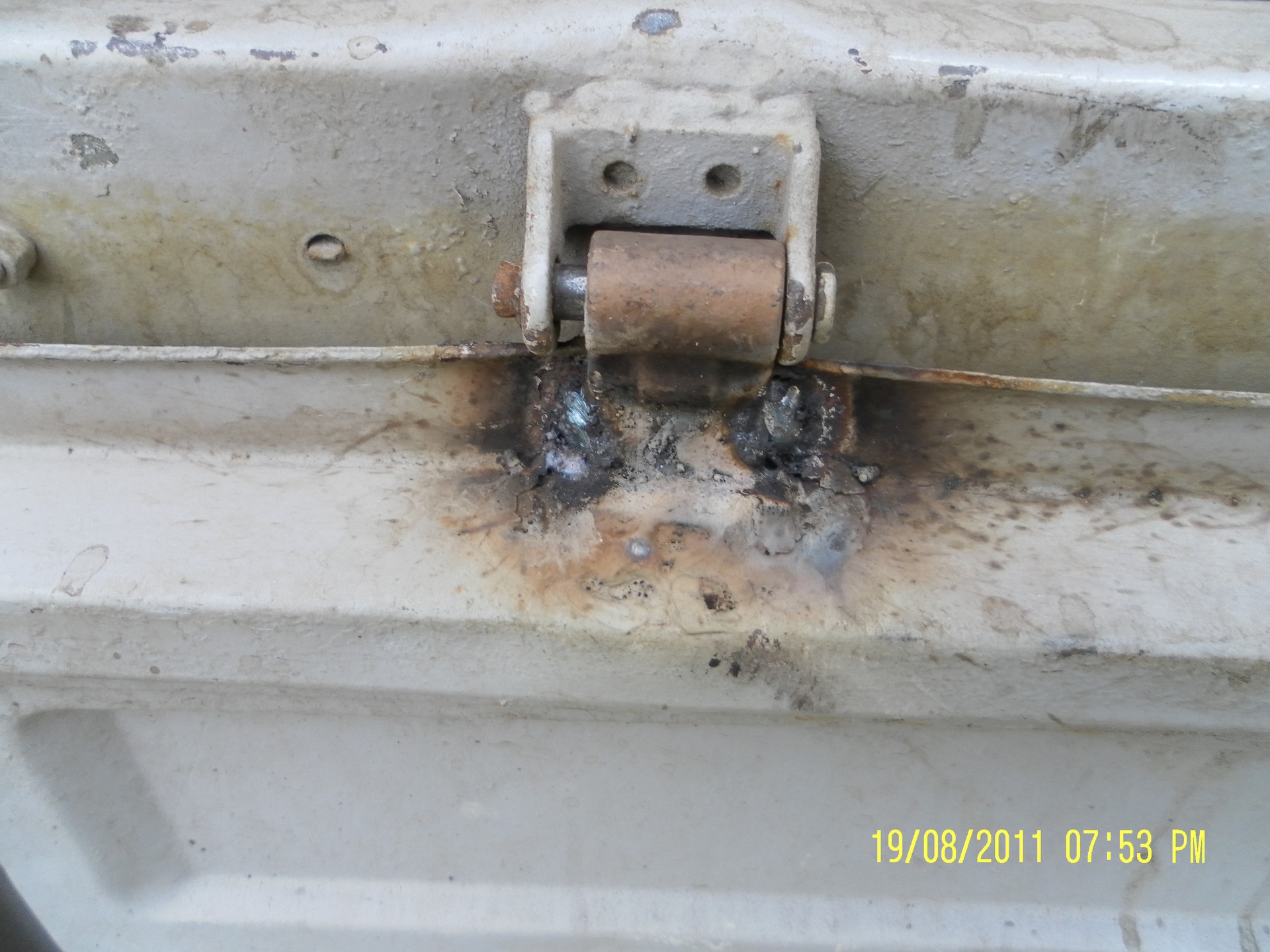

Как я ранее писал, и фото было, лопнула задняя дуга под тентом. Заварил всё профессионально. Да ещё и борт подварил немного. На задней крышке крепления треснули немного.
