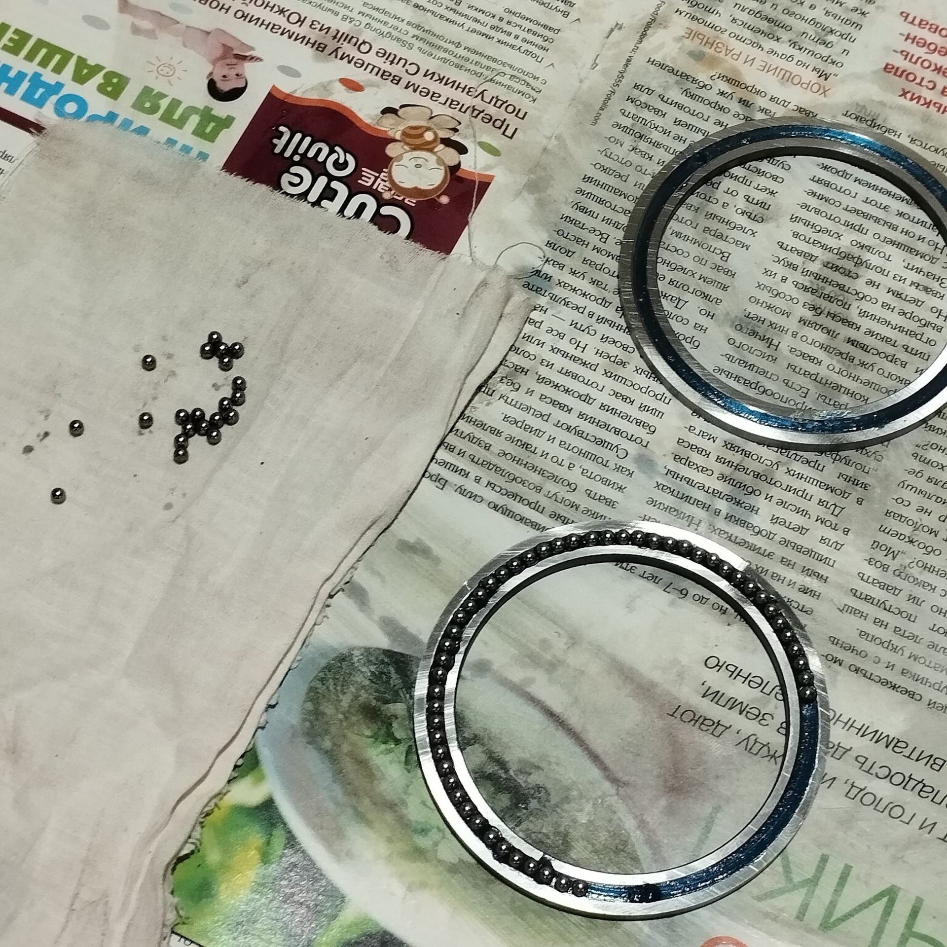

Здравствуйте!У меня чуть-чуть иногда при повороте руля передняя пружина делала как вы написали кккшшш-бздынь!Не снимая стойки выташил подшипники, их смазав поставил обратно на свои места.После этого звук усилился, подумал что подшипникам конец.Заменил на новые зоводские подшипники vbf.Но звук так и остался.Не поможете в чем дело?
Нашел причину?
Опорный подшипник
Новые брак?
zek666
Привет. Нашёл причину? Я уже раз 5 снял поставил, всё равно звук есть
Машина калина 2. Меняли мне vbf 3 раза. И все новые подшипники начинало закусывать, ставили от Калины 1. Потому что грантовских уже нигде нету ну и короче психанул купил скф позавчера сам поменял на этом все мучения закончились. почему-то когда пружина начинает подпирать подшипник его закусывает намертво. и так со всеми тремя. Даже подшипник разбирал шарики в идеале смазки достаточно🤷♂️
