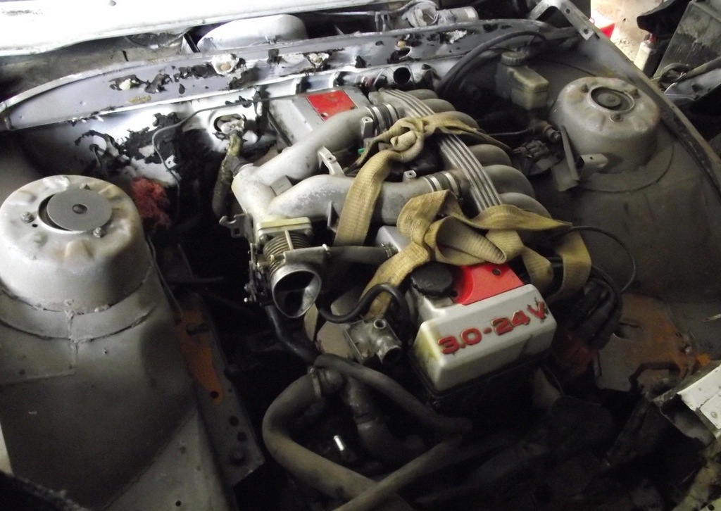

Потому что перспективные они, лёгкие, найти не проблема. С твоей мордой проблем будет предостаточно при установке C30SE, у меня ещё неизвестно встанет ли радиатор с штатным вентелятором на вискомуфте с передом от Коммодора, а в Рекордовской морде ещё меньше места
Комментарии 11
тоже думал такой же движок засунуть, вот только в моем городе такой не найти(((не одного сенатора нет
в Рекорда это будет сложно, а я сам Сенатора брал за 600км от своего города
тож такой хотел себе вдуть…пока останавливает финансовая сторона вопроса…((( а сколько твой встал?
Я взял Сенатора целиком за штуку баксов.
В твоём случае я бы задумался о C20XE или C20LET
почему именно они?
а едет как?
Пока что никак) Ещё не едет, ехал в доноре отлично
То, что надо!
Первые шаги! Поздравляю! Удачи Антох!
Ща уже все кронштейны приварены и всё выкрашено под капотом :)
