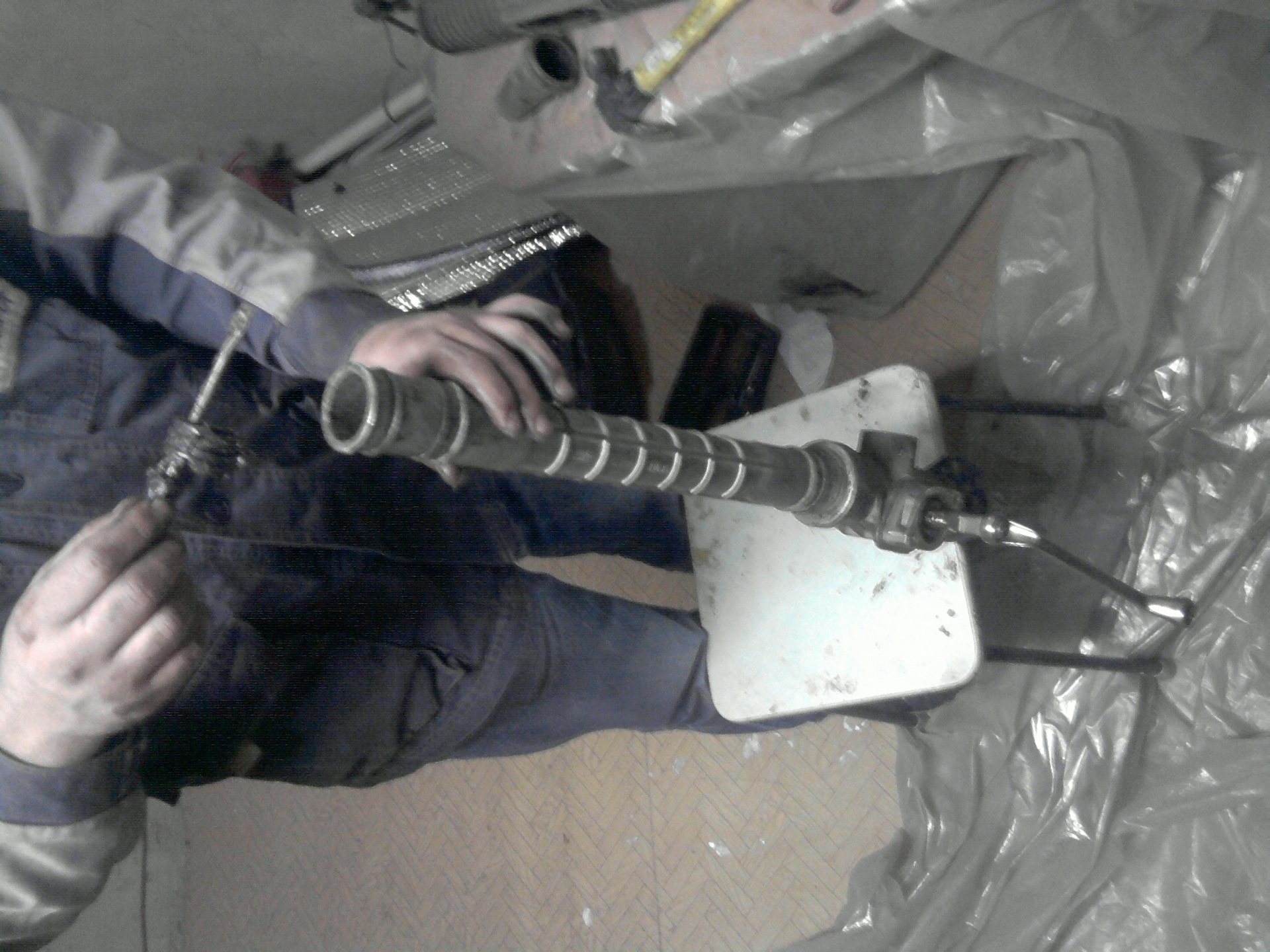

Погода на выходных была дождливая, делать особо нечего, поэтому решил поменять ремкомплект в рейке, который уже очень давно валялся в багажнике. Загнал машинку в гараж и приступил к операции. Ну что сказать…сама рейка открутилась легко, но вот две рулевые тяги (усы)…короче они были так затянуты, что я СЛОМАЛ накидной ключ на 15 и естественно жутко ударился рукой обо что-то там (даже не понял обо что)

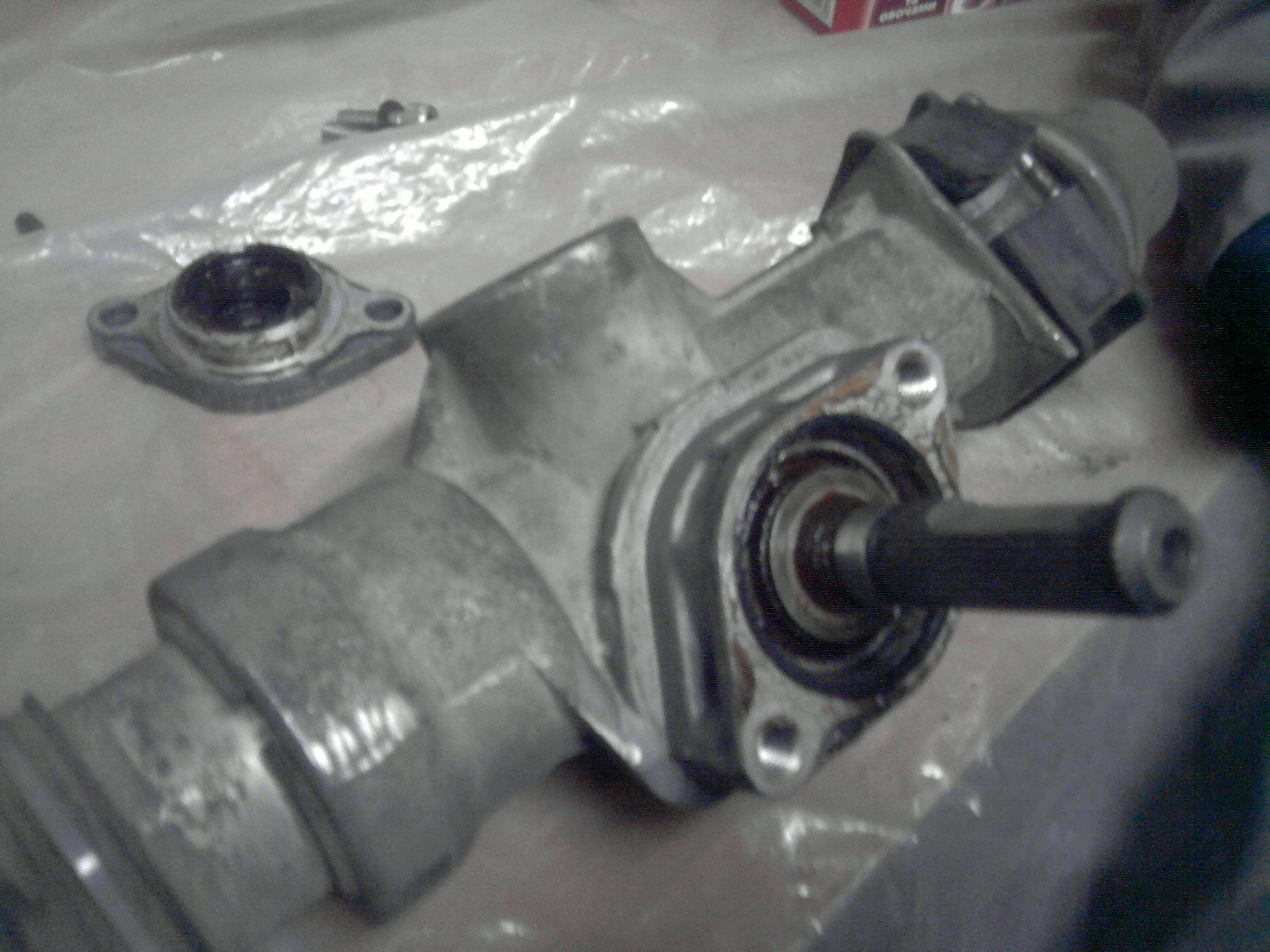

покрыл матом всех тех кто затягивал эти тяги, сдался и пошел залечивать раны:) спустя минут 20 вернулся, взял головки и решил ими…поматерившись отдуши эта хрень всеж поддалась! Дальше полез в салон и под рулем открутил болт на рулевой колонке. Тут то и началось, теперь надо было выдернуть рейку из колонки…конечно же она застряла в самом конце. Тут запас матерных слов закончился и я позвонил другу, дабы попросить помощи! Когда приехал Диман, коекак мы всеж выдернули рейку и вытащили через левое колесо. Теперь надо ее распотрошить. Снял все резинки и пыльник. Открутил маленьким шестигранником два болта
и снял защитную крышку подшипника,
хотя зачем снял — непонятно, так как в ремкомплекте небыло ни одного подшипника, поэтому напихал туда смазки и засунул обратно. Потом открутил регулировочную гайку, под ней пружинка и поршень,

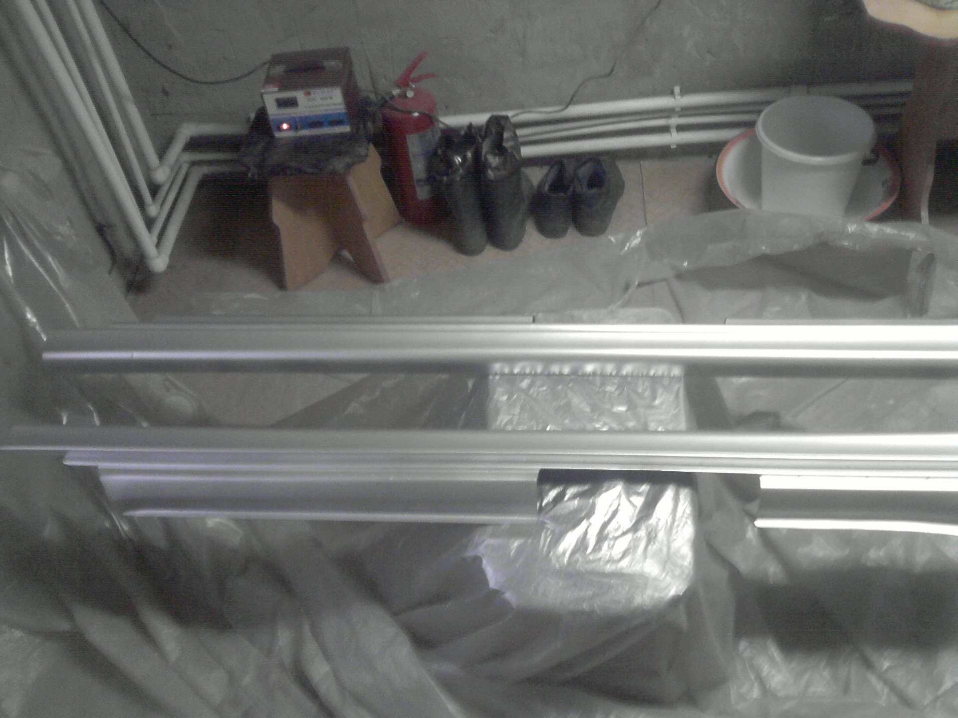

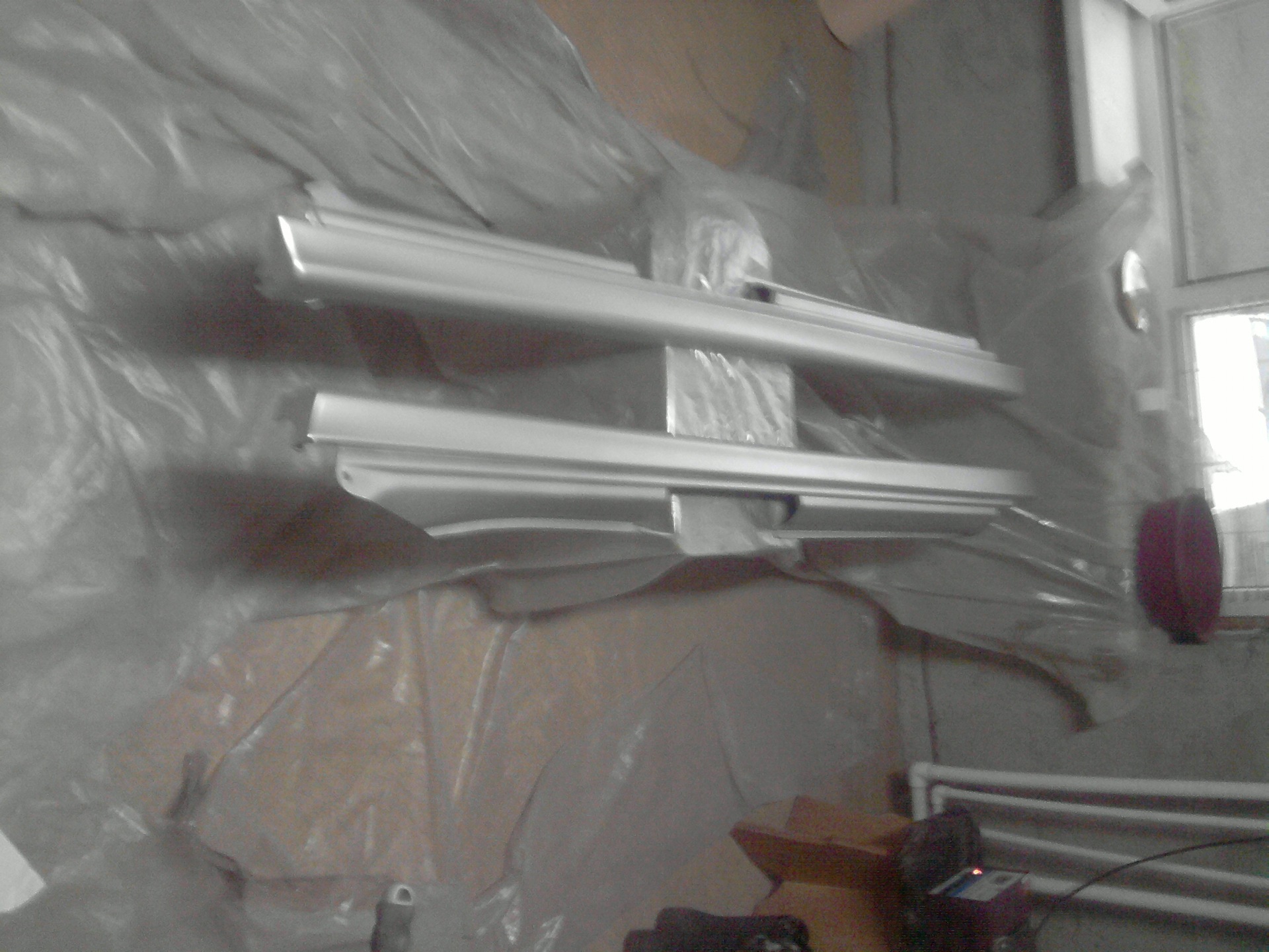

Так же, этой же ночью, снял пороги и покрасил их по нормальному!
