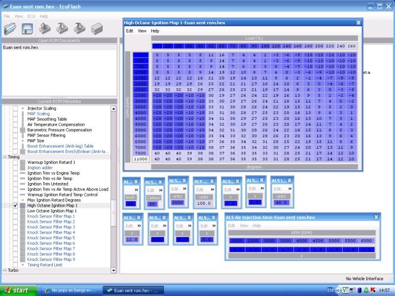

Да, конечно, можно прописать без проблем как в 5-6 так и 789.
Больше воздуха в выпускной коллектор, сильнее банг-бенг) Но я бы сразу не сверлил, может и стока будет достаточно, если просто охота пострелять.
Да, можно, поставить кнопку в разрыв на клапан САС. Управление будет включено в ECU, но при выключенной кнопке просто не сможет активироваться соленойд. Как быть с топливом, не готов сказать. Нужно все пробовать.
SAS стоит на всех JDM версиях, а не только RS
Работа SAS прописывается в ECU, в стоке он отключен.
i16.photobucket.com/album…b37/sgt_peppr/EuanRom.jpg
По трубке в выпускной коллектор идет воздух, время подачи воздуха прописывается в ЕЦУ и зависит от оборотов. И точно так же прописывается время подачи топлива.
Там же и все условия для начала работы SAS и время до выключения.
Что бы максимально напугать всех, нужно обязательно расточить банжо-болты, вкрученные в коллектор и настроить. На МАФе система работает только с байпасом.
В стоке без прошивки ничего не стреляет ) )
