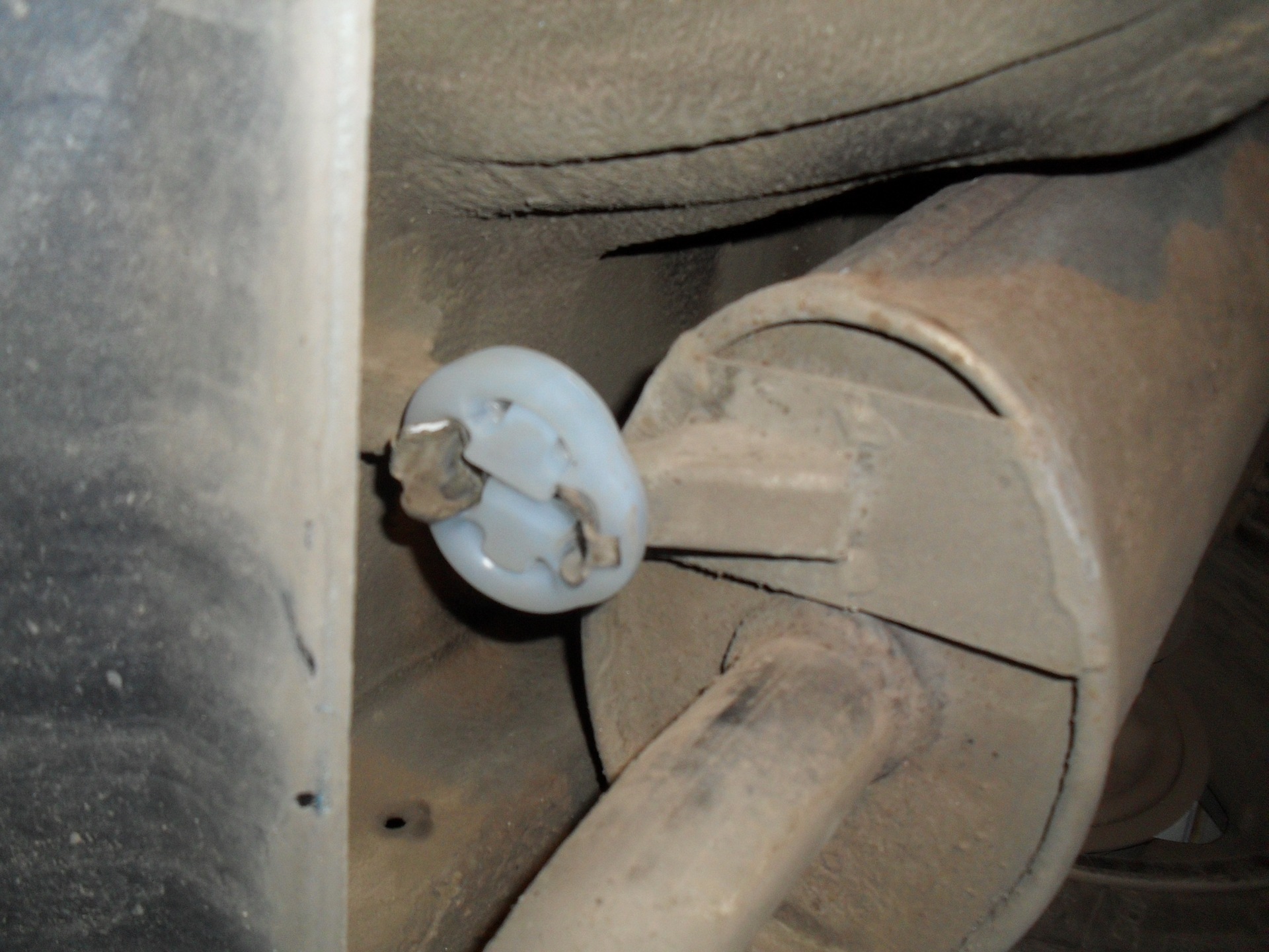

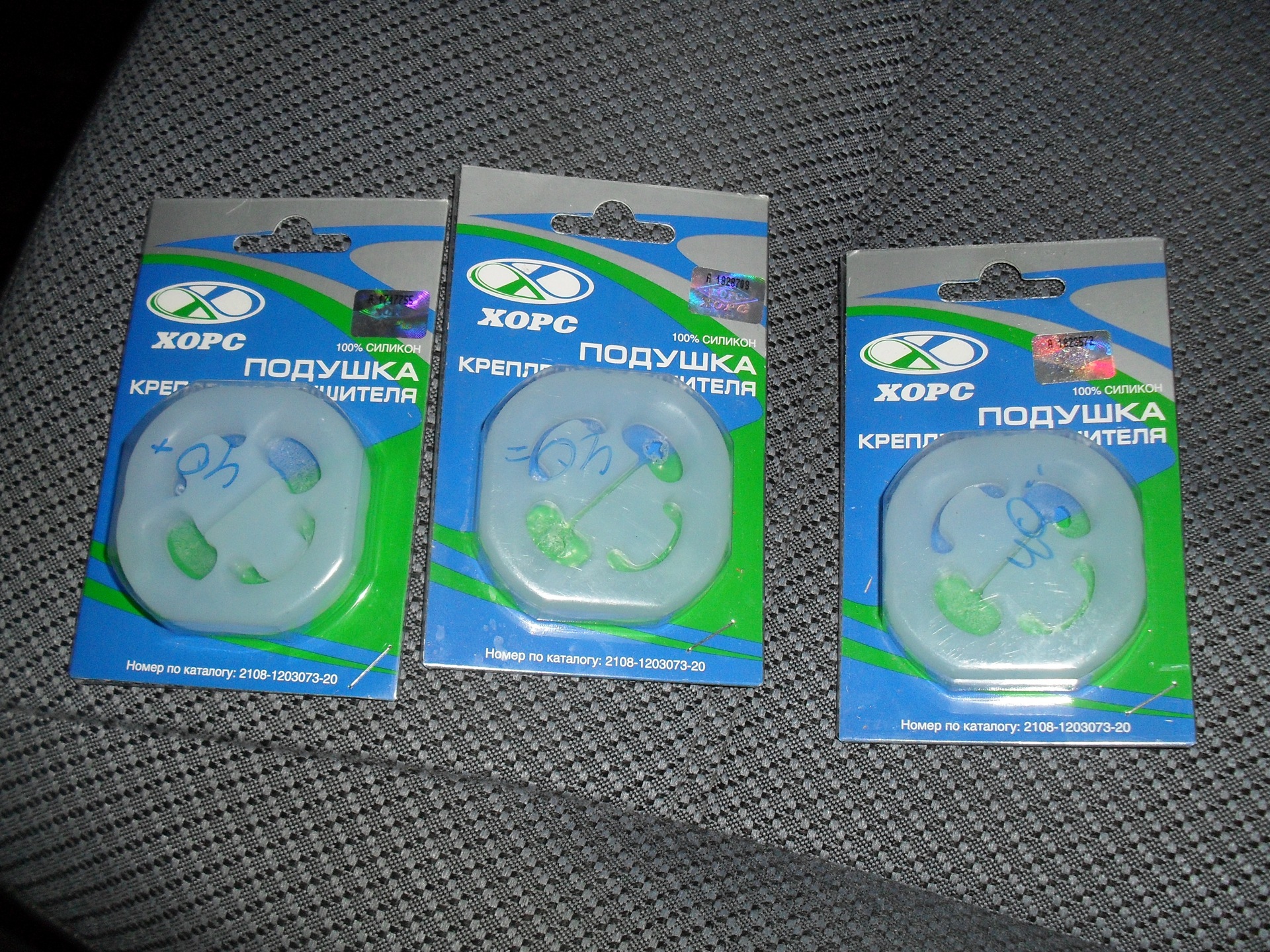

Вообще я не пишу в БЖ о таких мелочах, но тут другое дело, результат оказался лучше чем я ожидал!
Все знают о проблеме резинок на которых весит глушитель, вот и я исправно менял их раз в месяц! Читал у людей что ставят калиновские или приоровские(сам хотел так сделать) но случайно в автомагазине увидел силиконовые, приобрел и вот результат- уже два месяца никаких проблем, посмотрим что будет дальше!
Запчасти на фото: 2108120307320

они у тебя рвутся потому что вешаешь не так, как должно быть.
на последней фотке, поворачиваешь его на 90 градусов и ставишь, там эти пипки выступают как фиксаторы самих кранштейнов.
еще как вариант попробуй хомуты расслабить, чтобы весь тракт ходуном ходил, вешаешь на новые подушки и затягиваешь.у меня тоже было что за месяц пару комплектов уходило, а потом посмотрел просто как они в рабочем положении висят.

от аудюхи или от фольца древнего подходят. Они потолще будут и рвутся меньше

Мэн, если ты и все предыдущие резинки ставил, как сейчас на фото стоит силиконовая, то не мудрено, что они у тебя рвутся
Че наоборот надо?
неправильно они у тебя стоят мэн)))))
Спасибо, понял!

у меня вот тоже под замену лежат калиновские, но они не подходят по прорезям под крепление…пока стандартные ставлю(((
Там отверстия ножиком увеличивают, вроде!)
Ножикам там делать не чего! Калиновские просто поворачиваются на 180 и ставятся! А с приоровскими вот что делаю www.drive2.ru/cars/lada/2…/288230376152398132/#post, главное что бы не подделка!

бывают еще и полиуретановые, только они ск горят если прислонятся, зато крепче их вообще не видел. хорс стояли, ну не сказал бы что прям чтото супер, но лучше стока. стояли еще с металлическим кордом внутри, вата полная, сам хочу попробывать калину или приору
Спасибо за инфу! Полиуретановые сколько стоят?
чето рублей 40 вроде. в 44ом боксе на амз есть только
Огонь, в следуюший раз их попробую!
