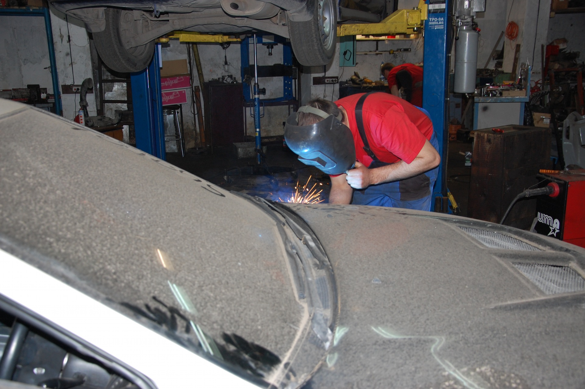

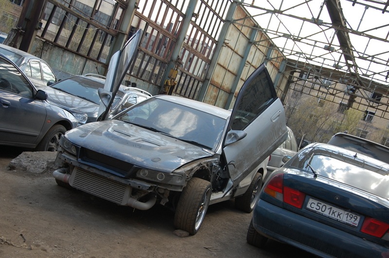

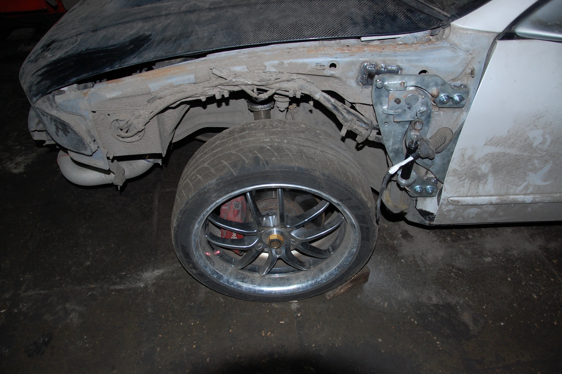

Поставил ламбо-петли, конфиг петлей позволяет достаточно широко откидывать двери в стороны без подъема для удобного выхода/входа из машины. Для правильной установки петлей пришлось изготавливать пятки с внутренней резьбой М10 и варить их кузову. После прикручивать к ним петли, вот теперь они сидят как надо
