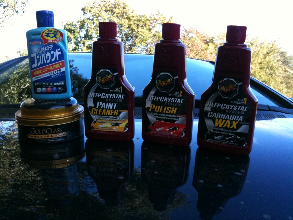

То что использовал и использую :
0) =) Ликви моли, черепашки и т.д в опу эти полироли =)
1) Глубокий очиститель краски MEGUIAR'S (этап1) эффект очень классый цвет краски оживает становится более насыщенный .
2) Прозрачная полироль MEGUIAR'S (этап2) — эту полироль советую не покупать хрень полная … ее эффект после очисти краски практически не заметен, больше покупать не буду .
3) Воск MEGUIAR'S (этап3) стоящая вещь с ним действительно эффект полировки сохраняяется еще дольше …
4) Паста MEGUIAR'S Gold glass carnauba+(этап2) После нанесения и растирания поверхность становиться сверх гладкй и блестючей !
5) Полироль Ultimate Wax MEGUIAR'S только приобрел .

Андрюх, не морочься этим 3-степом магваеровским… Того не стоит, держится не долго, хотя выглядит хорошо.
Купи ихний магваеровский quick detailer с глиной для очистки лака и полироль эпоксидную Wurth. Пол года подержится точно.

Да, я полировал в начале прошлого года 3 степом магваерс. С очисткой глиной предварительно. Эфект есть, но что-то месяца три максимум держится.
Потом купил полироль которую выше писал, но оставил очистку глиной магваеровскую перед полировкой.
Скажу тебе так, если глиной не чистить кузов, то это потраченное время зря.
И да, это просто защитка, не абразив.
