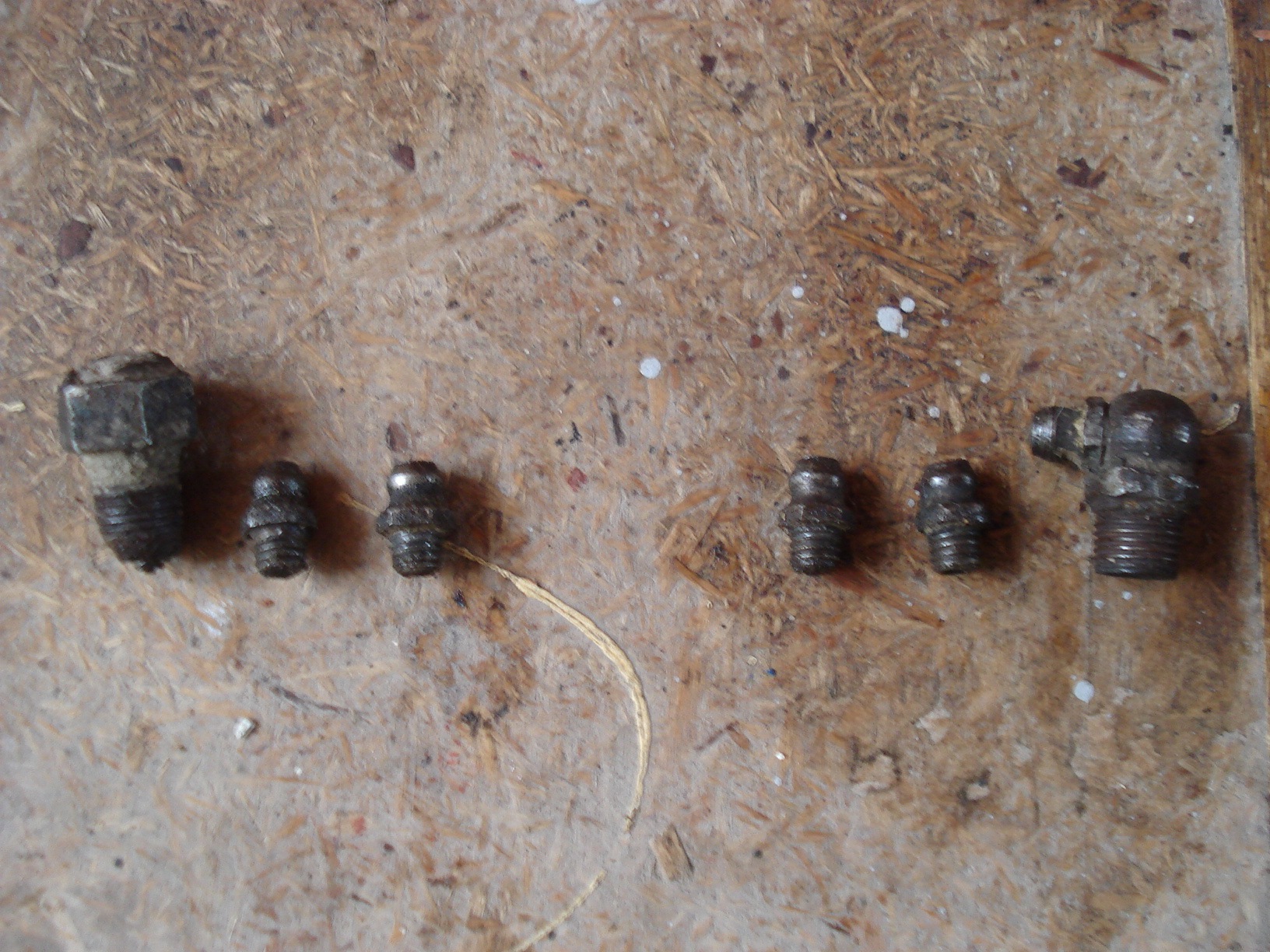

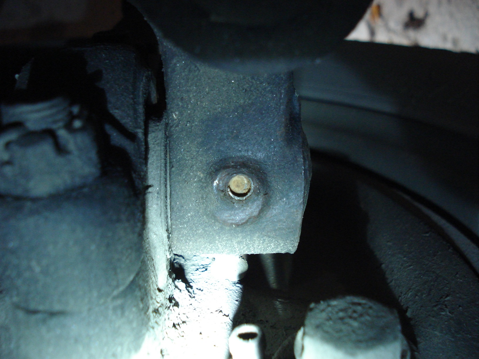

Предыдущие хозяева видимо не знали (или знали но забили…) что подвеску у 24ки надо как бы шприцевать, в следствии того что, видимо, подвеской вообще никто не занимался пресс-масленки заржавели и забились грязью, полости за ними, предназначенные для масла так же были с грязью, но никак не с маслом…

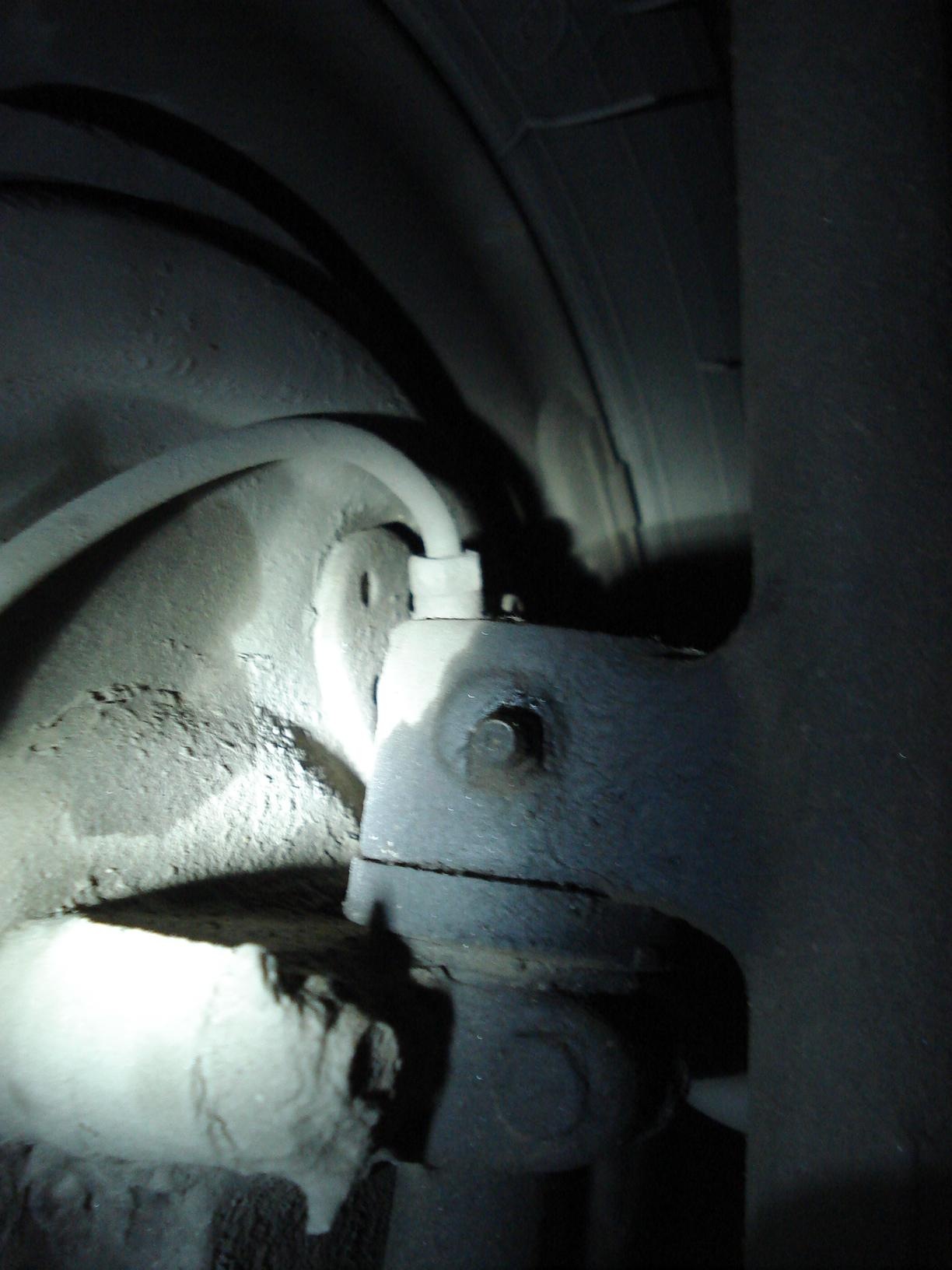

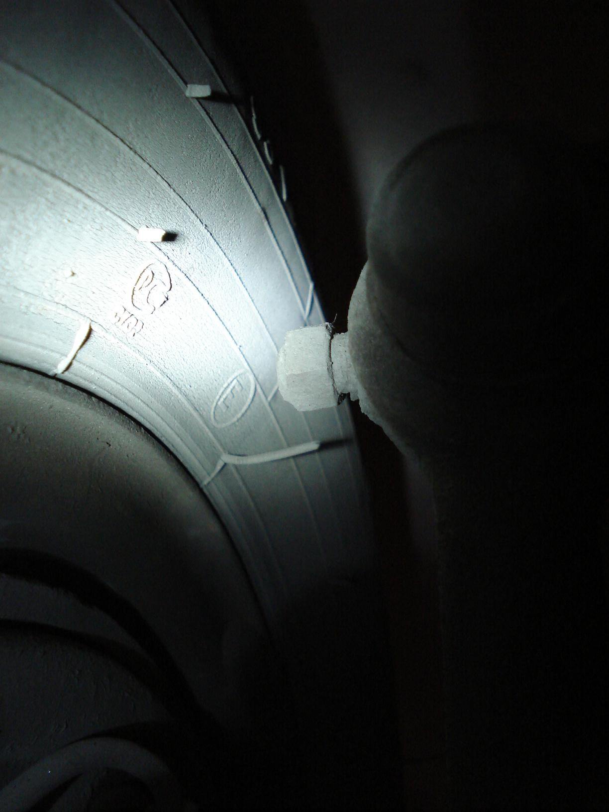

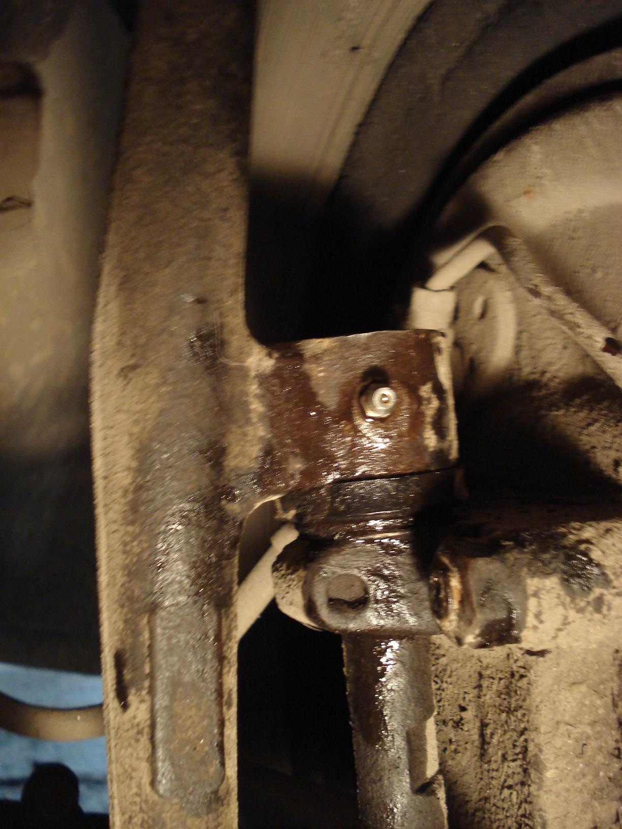

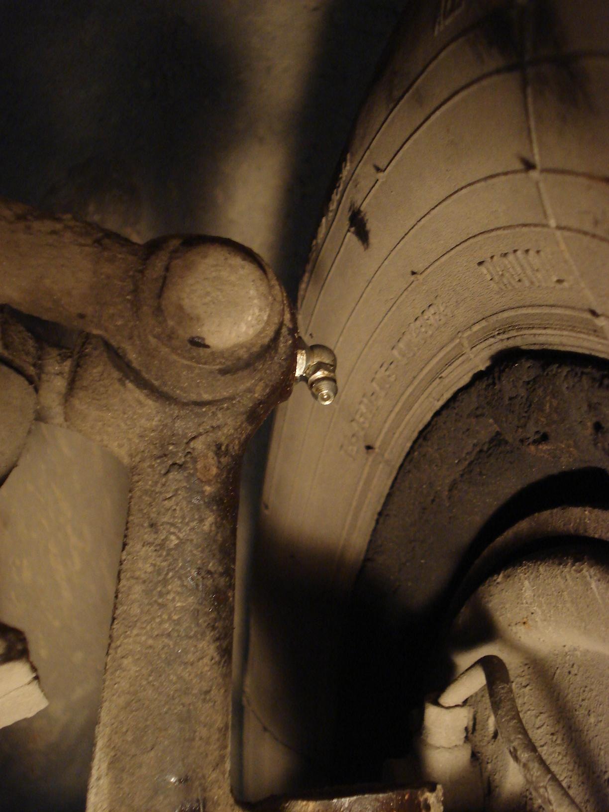

подвеска жутко скрипела, WD-40 помогал, но недолго…купил масленки, выкрутил старые, прогнал резьбу метчиком, повыковыривал грязь, пробрызгал WD-40(чтобы убрать как можно больше грязи) и вкрутил новые, все подтянул, и шкворни и конец верхнего рычага прошприцевались мигом))по окончании сего процесса одел, как положено, резиновые колпачки на масленки, также одел их на клапана прокачки передних тормозов
Комментарии 2
Всё правильно сделал! А ещё советуют вместо жидкой смазки литола туда шприцевать. И не так гадко, когда вылазит из-под уплотнительных колечек. Пальцем собирать легко и вымывается во много раз меньше.
а у меня шкворни менять пора и заглушек металлических сверху и снизу не хватает, вот и вымывало)
