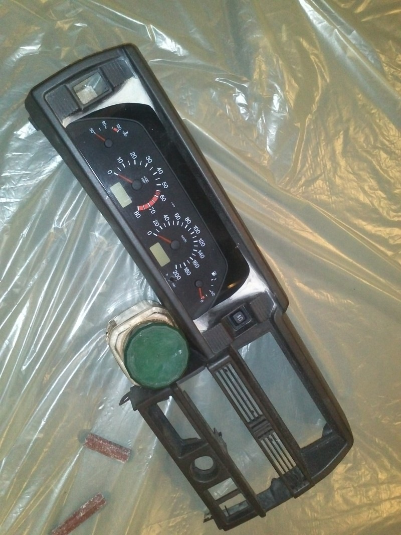

Так как девятос имеет квадратные грани, то её высокая панель тоже отлично вписывается в интерьер. Всё впринципе в приборке ВП меня устраивало, но дергатня резкая стрелок и прочие мелочи (закрывается руками спидометр и тахометр). Решеил установить приборку 2115 VDO (с двумя экранчиками) себе в ВП.

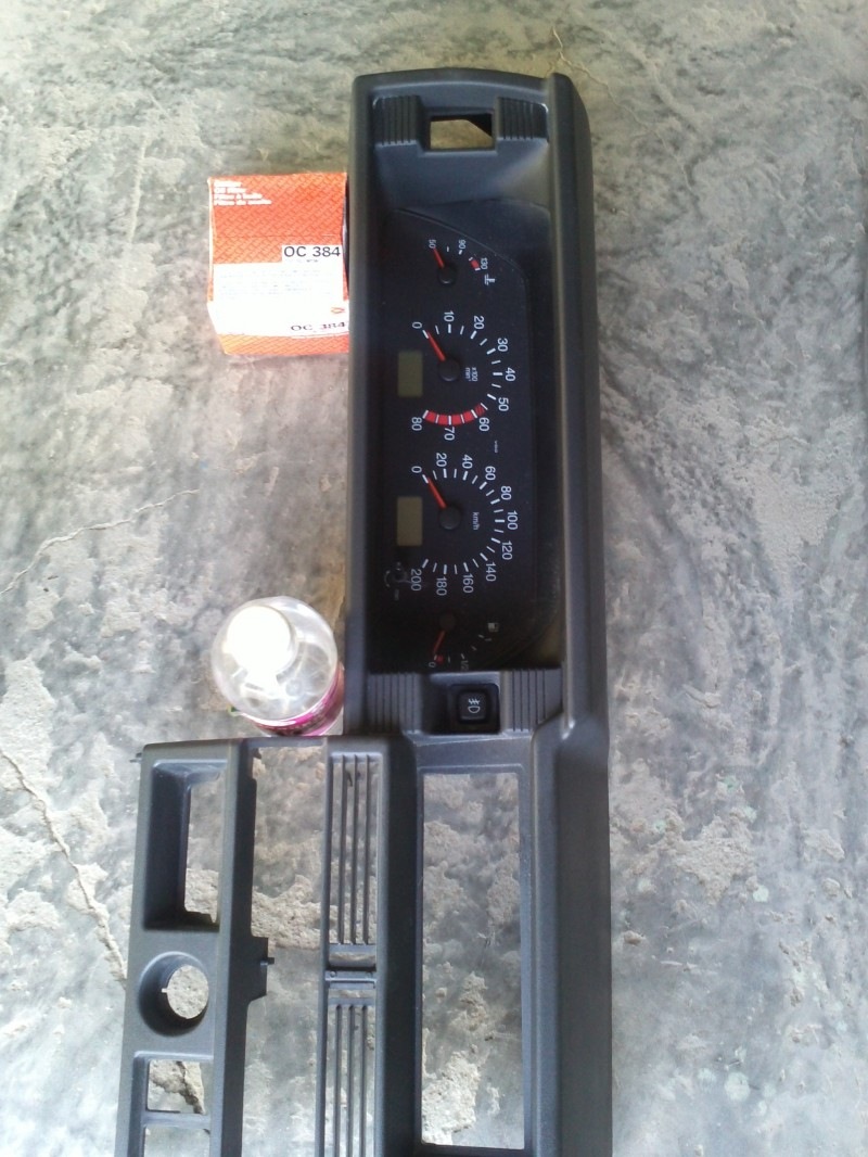

После пары дней занятий промежуточных — это выглядит так:

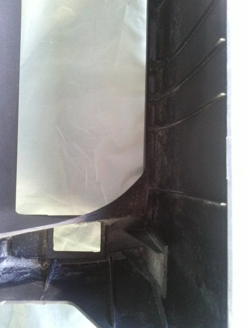

Добавил ещё пару фоток. Впринципе ещё немного вышпаклевать и можно красить…

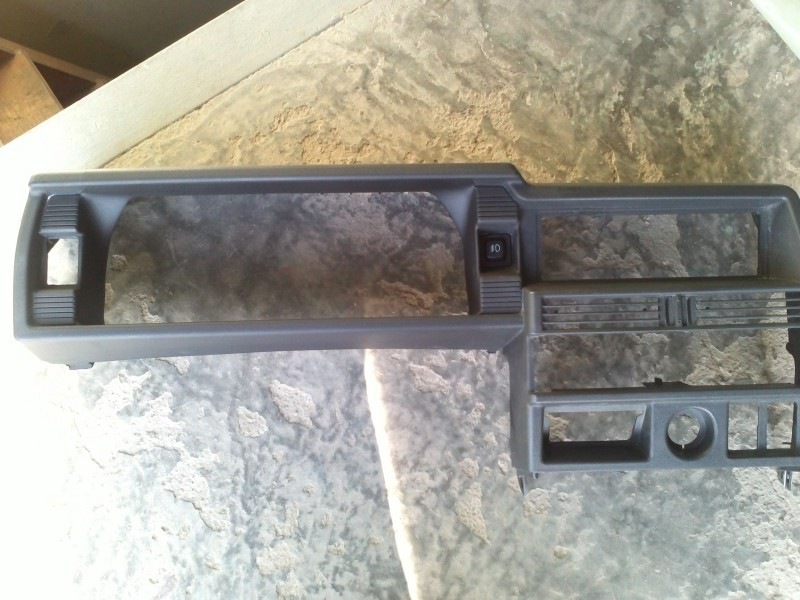

ГОТОВО!
Ну и окончательный вариант на последней фотке

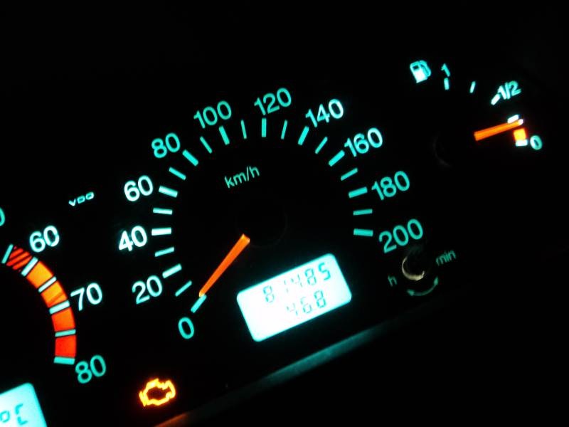

UPDATE Январь 2012. Заменил подсветку на светодиодную. Стало поярче и поприятнее для глаза.

а ты её красил всю или лишь козырек приборки?
только внутренность козырька. Всю не красил
грамотно ) красава мне нравиться твоя работа)
очень симпатично вышло
Спасибо а крипления самой приборки подходят или переделывать нужно
, там одно ухо помойму нужно немного удлинятть. По месту хорошо видно.
Как сверху уголки закрыл
стеклоткань + эпоксидная смола. Потом всё обработал наждачкой, зашпаклевал и покрасил

Подскажи отличаеться схема VDO от счетмаш?
Распиновки идентичны и для VDO и для Счётмаш и для Автоприбор.
Потому что датчик температуры наружного воздуха скорее всего кирдык.
классно!тоже себе поставил только у меня в первом окошке какую то хрень непонятную кажет (((не кто не знает что может быть такое ?
что за материал использовал?
Подскажи с распиновкой проводов, как разбирался
Познавательно. Спасибо за материал )
Очень круто! Себе тоже думал так сделать, а тут вот и пример есть!))
Красил с балончика — матовой краской. Сначала положил один ровный слой, потом с расстояния — чтоб образовалась мелкая шагрень. Выглядит — нехуже заводской ;)
какая краска?
ну вот шпаклевку ты чем красил?)

к карбюраторной как подключить не знаешь?
к карбюраторной тоже можно. Ставишь проходной датчик скорости. Датчик дроссельной заслонки на приборке есть. Тахометр тоже можно подключить.
Вообще вот статья — chozen.ru/09-misc/vdo1.htm
каким образом ты ее туда впулил?и как подключать к родной проводке?
да. Там только перетасовуются фишки в колодках. и всё.
вот тут всё описано — chozen.ru/09-misc/vdo1.htm
Привет я чет не по нял эту таблицу .например я из своей белой колодки перетыкаю провода тоже в белую только от десятки.подскажите пожалуйста:-)
Вытаскиваешь провод из белой колодки и вставляешь его на то место как он должен быть в десятке, например в белой колодке пин1 должен быть провод из красной колодки пин7 и т.д., ниче сложного сам относительн недавн тосовал
