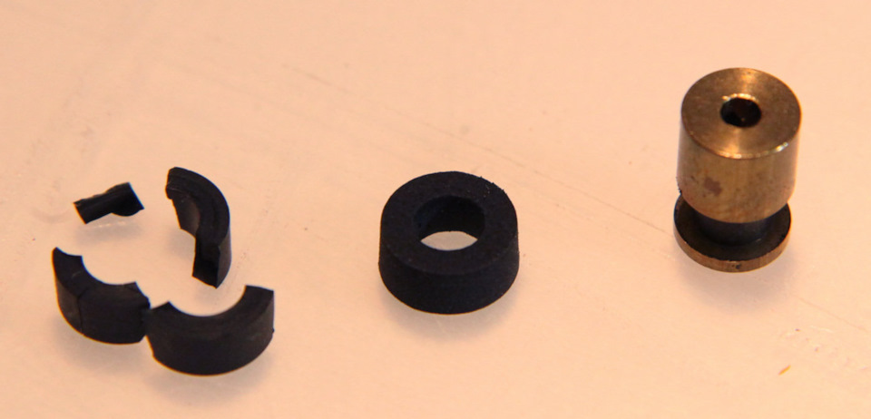

Вот, например, промежуточный ролик кассетного магнитофона. Латунный шкив и резиновое колечко. Выпуск 1982 года. Резинка за 40 лет стала "каменная". она крошится при попытке снять. Меняем на новую…
AstranavtOpel
Ок, допустим и это, реклама мол. Но вот почему про металл никогда не говорят и не пишут 'усохший металл', а про резину — на каждом углу ? Выдумывают ?

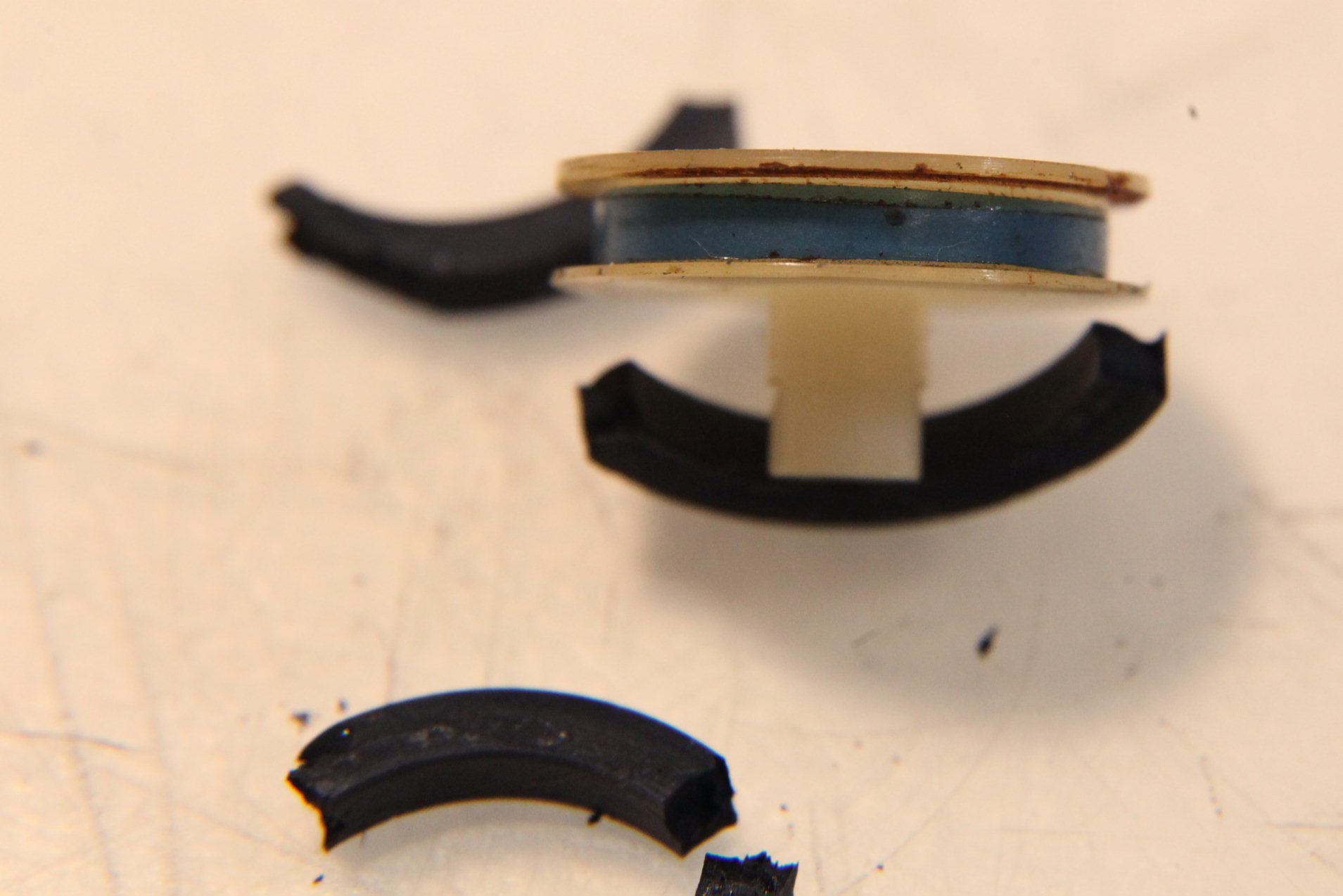

Вот ещё "клиент". Тоже промежуточный ролик, которому чуть больше 40 лет. резинка как пластик, раскололась. Вот это и есть старение резины
Хорошие примеры. За сравнительно небольшой срок 40 лет резиновый валик стал из мягкого 'каменным' и даже раскрошился Тут и измерений по роквелу не надо, на ощупь понятно. А латунный шкив не изменил твердости ни на йоту. С металлом более менее ясно, а вот с резиной почему такое происходит, как думаете ?
Основная причина старения резины — это окисление. Кислород входит в состав молекул, разрывая связи и укорачивая их. Это приводит к потере эластичности. Воздействие повышенной температуры, света ускоряет окисление.
Резина и эбонит — продукты вулканизации каучука. Вот старая резина напоминает эбонит…

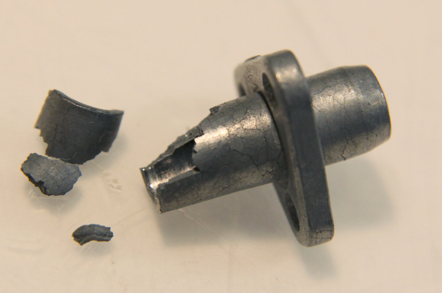

С металлом, кстати, тоже иногда происходят "чудеса". Вот силуминовая втулка из аппарата 1981 года выпуска. Рассыпается в руках. И это не первый случай с силумином. Прямо "силуминовая чума"!
Причём, в аппарате их две. Чуть разной формы. Так вот, вторая вполне себе нормальная.
'Основная причина старения резины — это окисление. Кислород входит в состав молекул, разрывая связи и укорачивая их. '
Да, и разрыв молекул полимера (в местах присоединения атомов кислорода) сопровождается образованием ТРЕЩИН. И вот этими трещинами резина и впитывает тот же силикон. Почти как кожа, только кожа от рождения имеет каналы, а резина их получает в процессе старения. Чем старее, тем больше…

Может это усталость, а может контакт с неподходящей смазкой. И кислород.на некоторых металлах, наоборот, образует консервирующую пленку.
Но в резине еще есть одна особенность — тех. резина- помимо каучука это смесь кучи всяких добавок — пластификаторы, анистарители и пр, некоторые из которых со временем улетучиватся, добавляя пористости резине и на их места ложится силикон…Кстати, насколько я понимаю, основу жидких смазок-спреев для приводных ремней и составляют пластификаторы, которые используются при производстве резины.

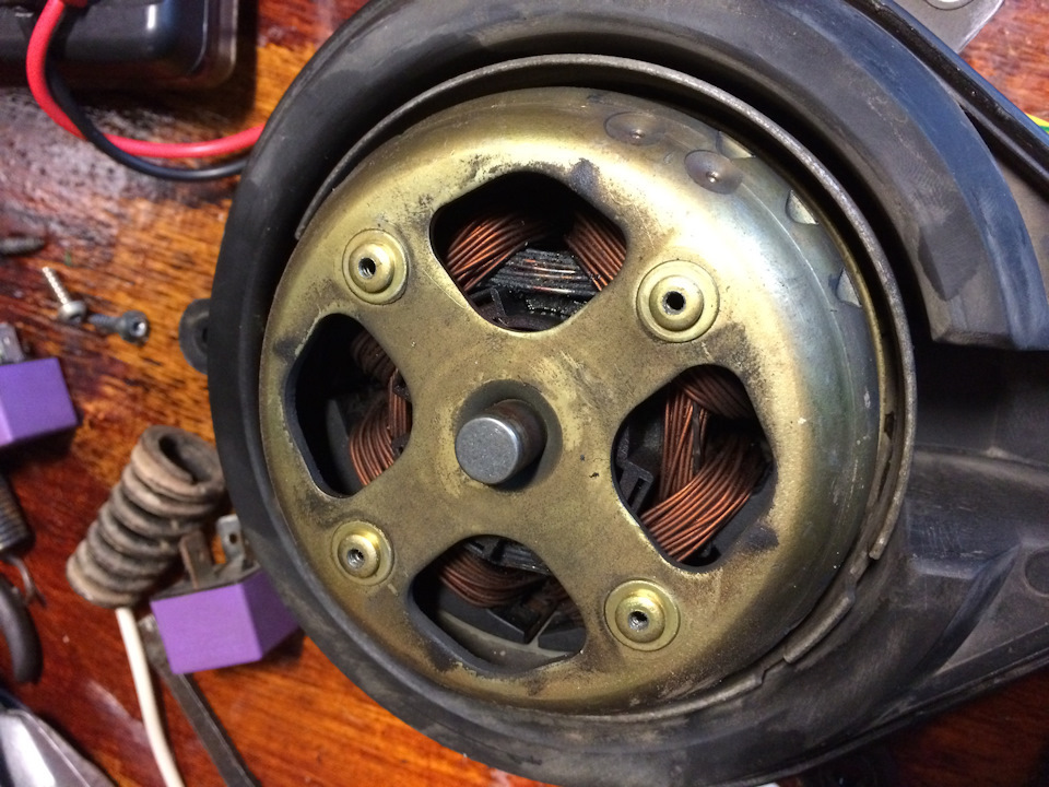

О! У Вас, как всегда, по делу)) Вопрос такой: можно ли смазать силиконовой смазкой обмотки моторчика печки, чтобы не было того, что на фото(прикреплю к комментарию). Интересуюсь этим потому, что у меня "межвитковая коза" случилась. Само собой перематывать обмотки не стану -я меди столько не найду, да и дешевле купить б/у моторчик рабочий. Что и сделал. И вот хочу на приобритенном моторчике как-то обработать на всякий случай изоляцию, там силиконовой смазки залить, или цапонлака. Что скажете?
Нет, силиконовая смазка здесть не причём. Как вы поняли из текста выше, она используется для смазки не металлических пар трения.
А здесь на лицо низкое качество исполнения. Витки обмоток ротора должны быть надёжно закреплены, чтобы избежать их взаимного смещения и трения друг об дружку. Для этого обмотки пропитывают лаком или эпоксидной смолой. На фотографии я вижу полное отсутствие пропитки… Так что результат не удивителен!
Понял! Спасибо! Могу у Вас совета спросить?
Скажите пожалуйста, есть ли смысл доводить все до ума? Или если заводом-изготовителем это не сделано, то и самому туда лезть не стоит?
Моторчик разобрать не сломав, не подпилив что-нибудь невозможно. Пытался сгоревший разобрать, без "потерь" не обошлось.
Залить там цапонлаком или эпоксидный и не горевать потом… хотя бы с обмотками. Тут они неподвижны, находятся на статоре, щёток при разборке тоже не обнаружил.
Где находятся обмотки — без разницы.
А не проще заменить его на что-то более высокого качества?
Проще, но найти уже сложнее.
Буду искать! Спасибо!

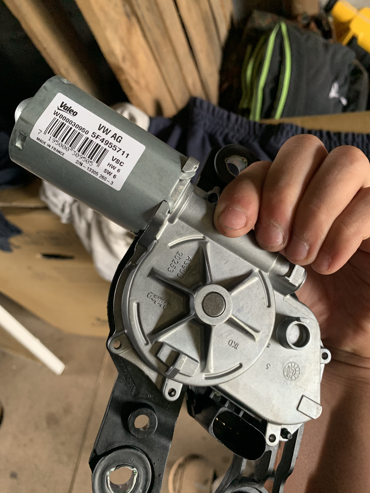

Моторчик дворника, сами шестерни смазал графиткой, а к моторчику не добраться, а оттуда скрип идет. Вот и вопрос что туда пшикнуть для смазки? Подскажите пожалуйста.
Обычно в таких моторчиках используются подшипники скольжения. Чаще всего, они сделаны порошковой бронзы (т.е. содержат микропоры, каппиляры), поэтому для смазки подходит жидкое масло, можно моторное.
Вот здесь пример смазки подобного подшипника
www.drive2.ru/l/8500953/
