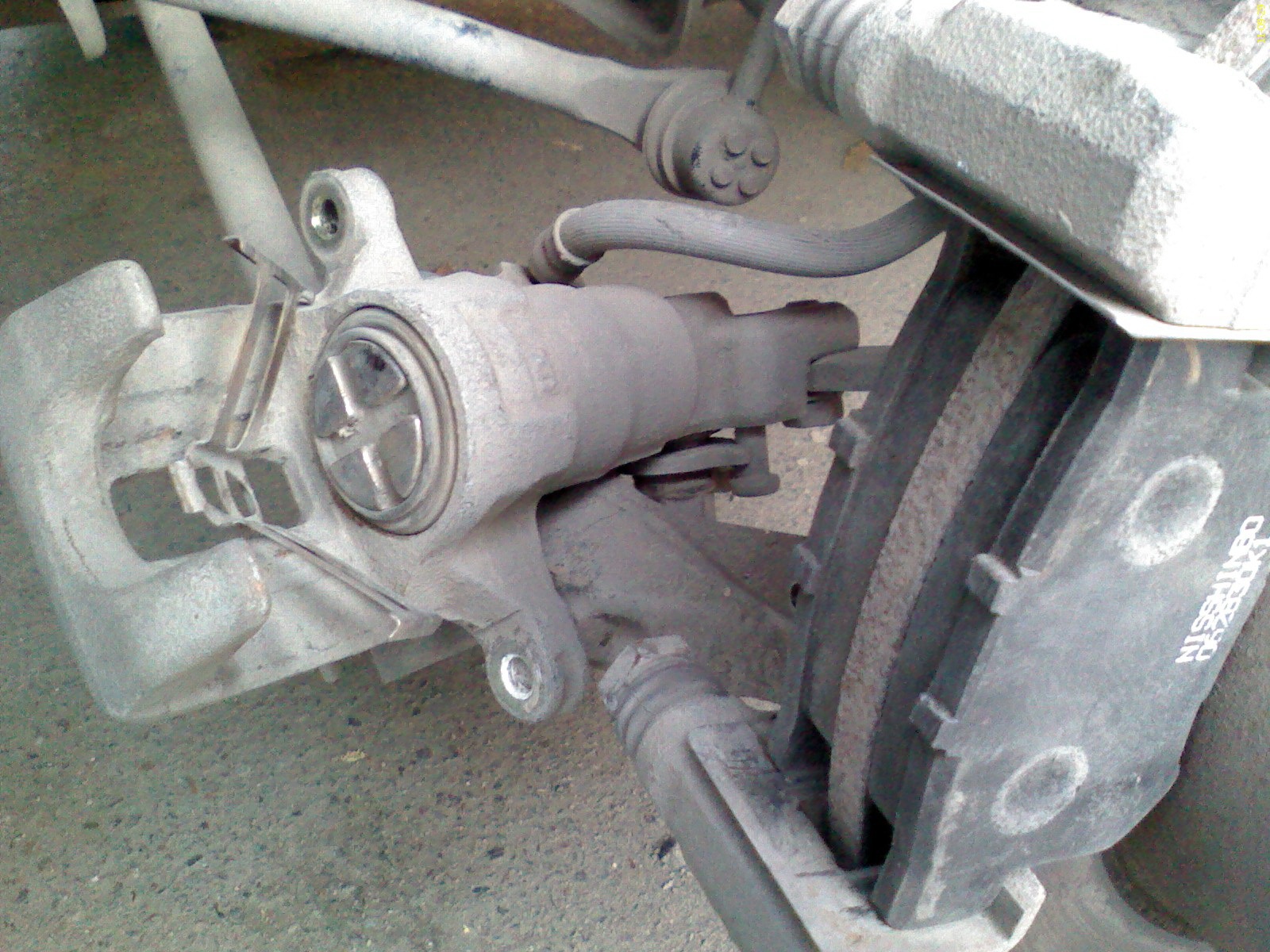

Откручиваем гайки колеса, снимаем колесо, видим:

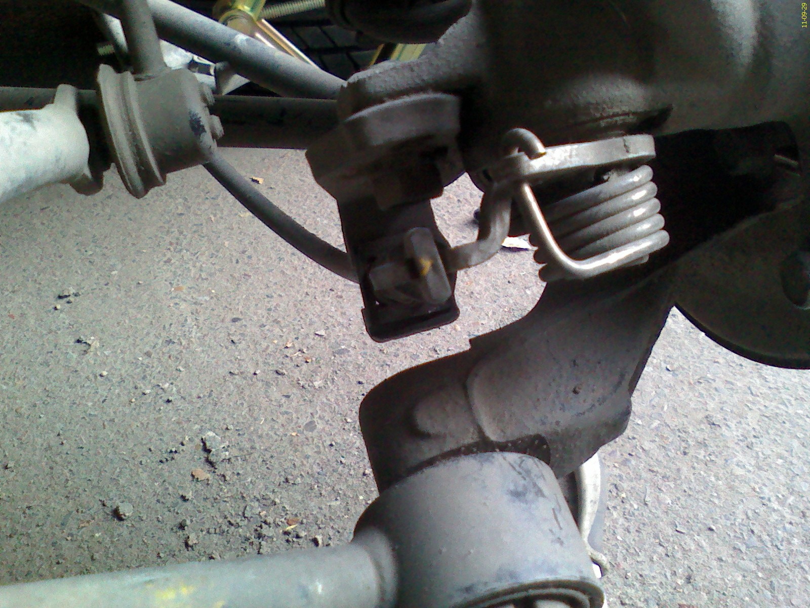

Заглянем сзади:
Снимаем суппорт
1. Берем ключик на 12мм, желательно накидной, либо качественный рожковый!
2. Отвинчиваем два болта, что сверху и снизу держат суппорт (на фото сзади), с другой стороны держим ключом на 17мм.
3. Плоской отверткой немного пытаемся разжать колодки, если не получается разжать, то снимаем пружинку что снизу, и с рычага скидываем наконечник троса стояночного тормоза
Колодки должны немного разойтись.

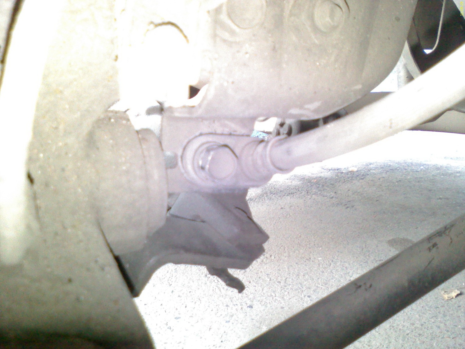

4. Вытаскиваем суппорт:
если будет мешать прикрепленный шланг, то открутите снизу болт ключом на 12мм:
5. Закручиваем поршень с помощью монтажки или чего-нибудь плоского и крепкого (я вообще сломанным ножом закручивал) и ставим на место новые колодки
6. Ставим на место суппорт в обратном порядке.
Если до этого сняли пластинки, которые придерживают колодки, Не забудьте поставить их на место!

На ручник те же самые по идее колодки идут?
То есть поршень нужно не задавливать а закручивать?
Задние закручиваются, передние вдавливаются
54erm
Ну закручиваются, и вдавливаются одновременно, намного легче чем передние, можно просто большой плоской отверткой, если имеется

Тормоза надо прокачивать?
Если никакие шланги не откручивались, то нет, просто пару раз нажать педаль тормоза и все встанет на место

Насчет неравномерности наружной колодки:
1. Возможно был перегрев суппорта, и наружная вилка (что прижимает колодку к диску) выгнулась (проверь перпендикулярность вилки к диску).
2. Возможно подкладочные пластинки не ровные.
А буртик на диске из за просроченной колодки.
Сугубо мое мнение!
