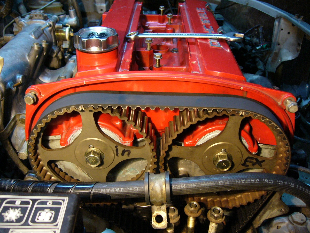

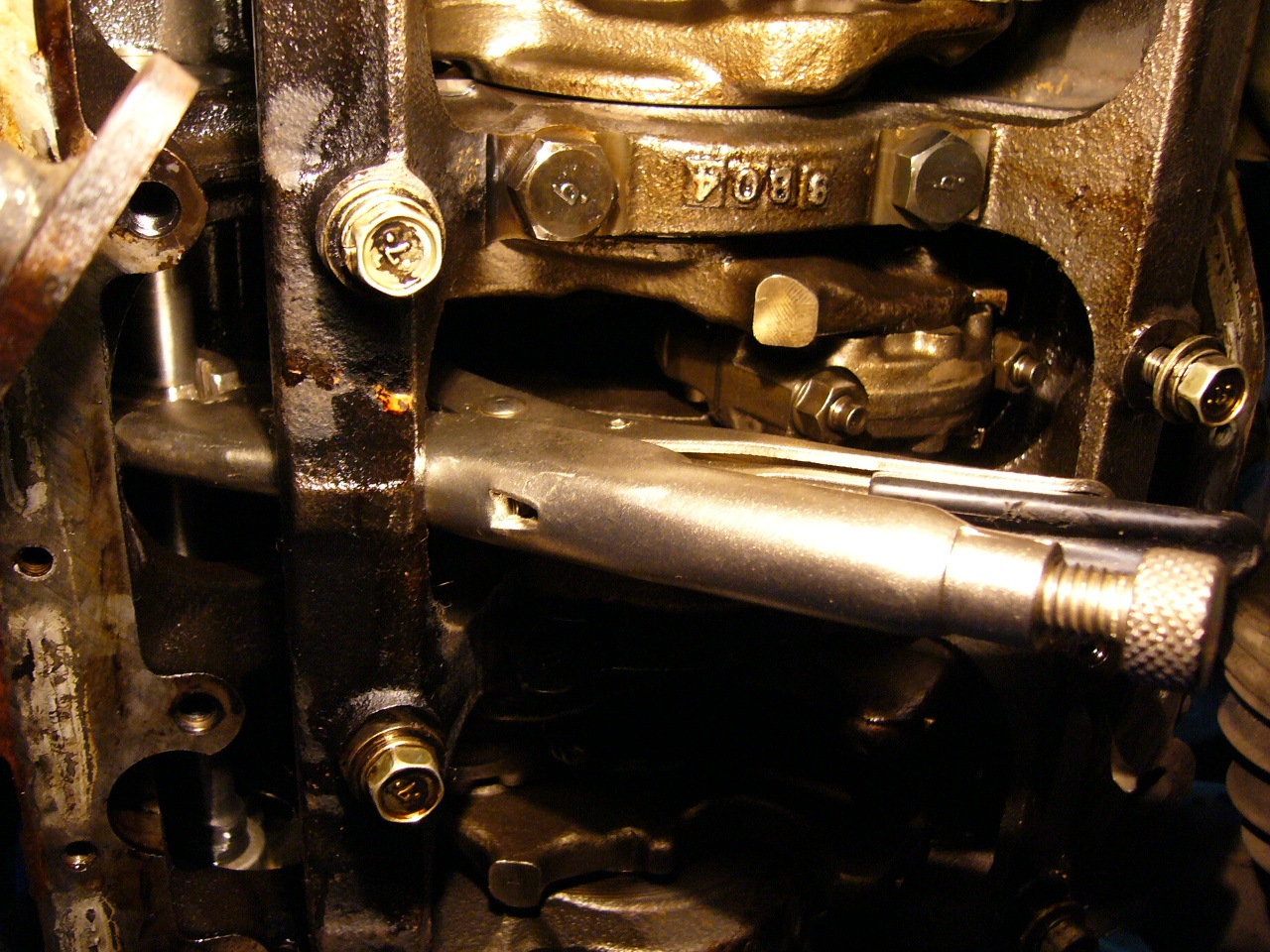

ну общем-то процедура более чем штатная :), но как всегда и бывает возник интересный момент: чтобы закрутить шестерню маслонасоса надо крутить ее с моментом что-то там 40-50 нм. и контрить для закручивния ее надо таки чем-то, завод изготовитель предлагает откручивать на маслонасосе специальную заглушку спецключом и контрить так, я решил эту минизапарку всеспасающей струбциной :) и контрил через фиксацию проточенного балансвала.
вот собсна как это все выглядит. когда уже закрутил, подумал что мог бы законтрить через тот же проточенный балансвал обыктовенным ключем на 13, так как я при проточке оставил вырезы под ключ.

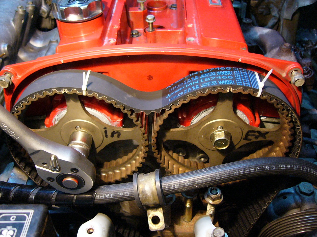

при натяжении грм незаменимые друзья — стяжки + как рекомендовано в мануале между метками на шестернях валов считаем 17 зубьев
натянуто — вид сверху

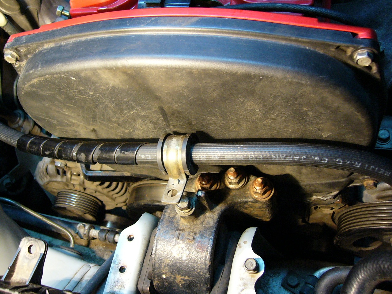

накинул крышки

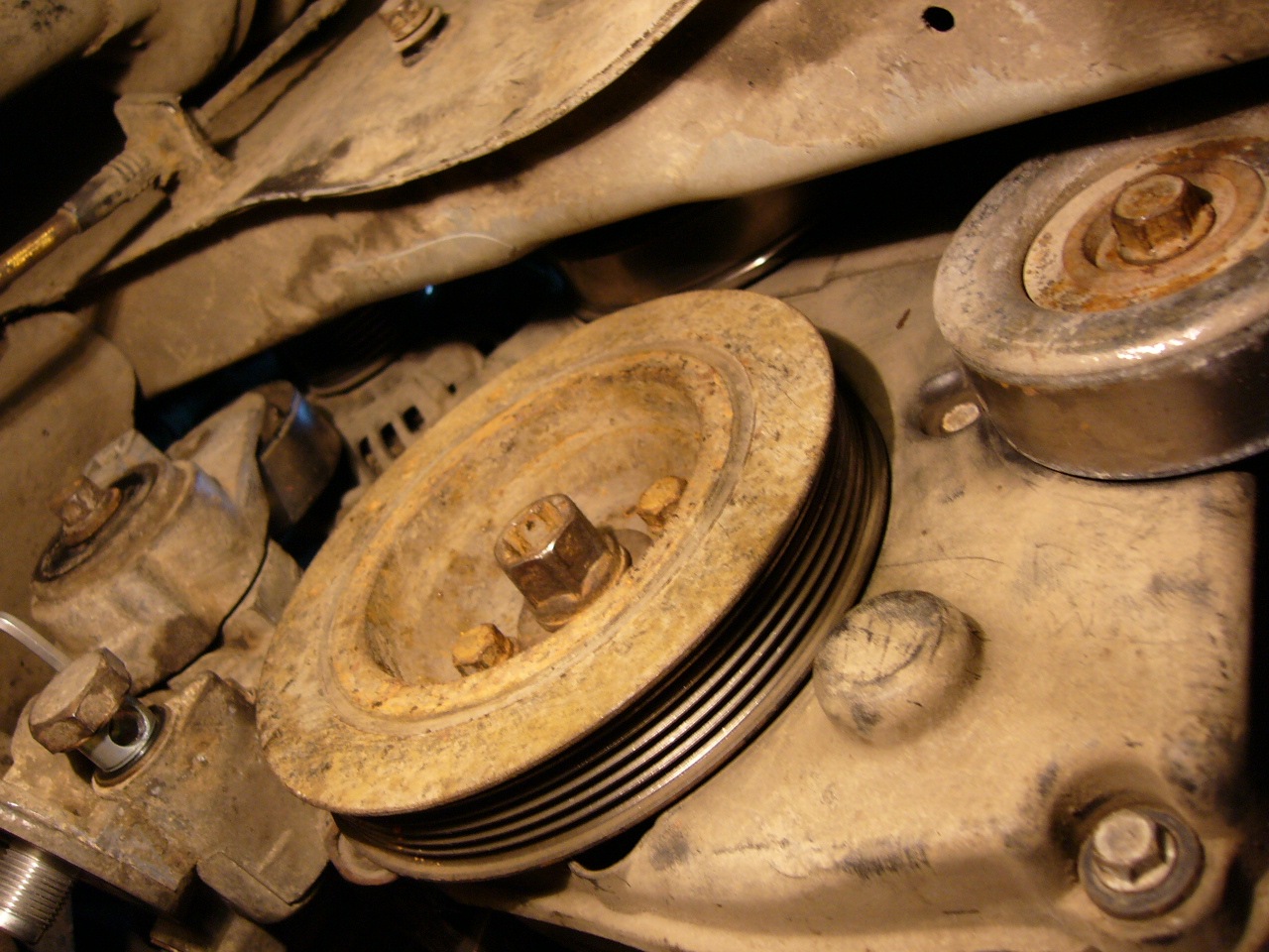

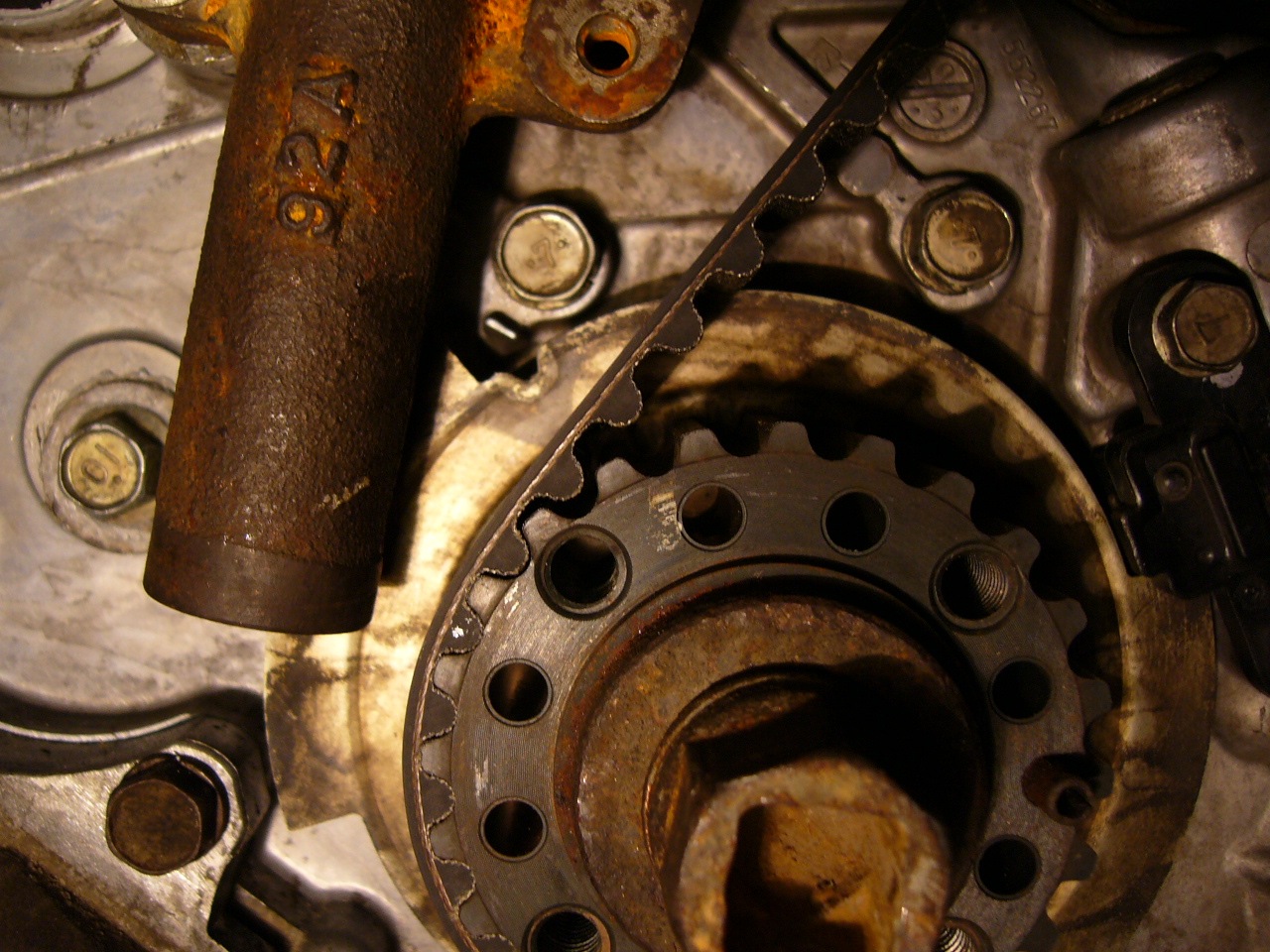

ролики и натяжитель под налетом ржавчины, они живые?
ага как ни странно все ролики как новые :) причем ржавчиной покрылись уже у меня в гараже :)))) отсырели собаки. ниче как начну ездить само отвалится :))))
