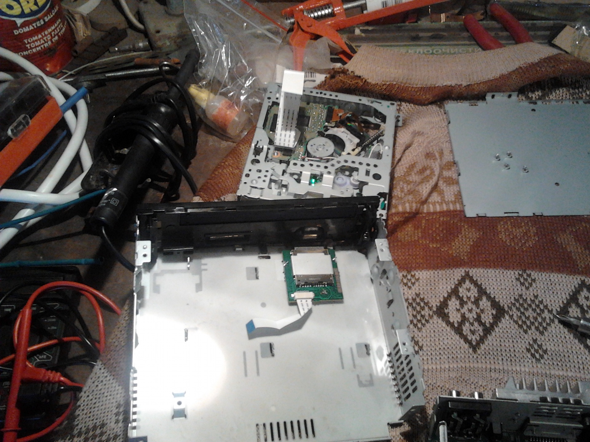

Доброго всем времени суток. Решил выделить эту тему в отдельную запись. ОЧень многие обладатели новых магнитол этой фирмы имели неосторожность сделать неаккуратный минус на усилителях либо дернуть линейники при работающей аппаратуре и получили аццкие помехи и наводки на линейных выходах. Это происходит изза того что сгореает предохранитель массы линейных выходов. В принципе хорошо что он там есть но на кой ляд разработчики запаяли его наглухо в плату а не сделали выносным непонятно. В общем в свое время была необходимость в инфе где ж он находится в магнитоле? Перерыл весь инет но так и не нашел. Была инфа на драйве только по 88му пиону. Сегодня раз уж вытащил магнитолу решил ее разобрать и показать наглядно где его можно найти в других моделях этой фирмы. Разобрать магнитолу не сложно. Суем в магнитолу диск чтоб он закрыл лазер и вынимаем ее. Верхняя крышка сидит на защелках. Снимаем ее, откручиваем 4 болта крепящих транспорт. На раме магнитофона на них указывают стрелочки. отводим транспорт в сторону. Шлейф можно не выдергивать. Вот кружком обвел его.
Мултиметром проверчем его целостность. Если он не прозванивается тестером то либо аккуратно выпаиваем его и ищем аналогичный либо что проще напаиваем на его выводы жилку из многожильного провода. Затем все внимательно и очень аккуратно в обратном порядке.
Если на плате вы ничего подобного не нашли, то снимите плату и проследите дорожку которая идет от минуса линейников. Она самая широкая и гдето рядом зайдеи в предохранитель. Возле него должен быть восклицательный знак в треугольнике.
ВНИМАНИЕ если вы не уверенны в своей аккуратности и терпеливости не делайте ничего из вышенаписанного. Доверьте эту работу спецам.
P.S. мой предохранитель оказался целым. Но и наводок в общем то не было.И я не удержался и разобрал мафон полностью :) ну и потом собрал естессна :) Вы можете этого не делать ;)
