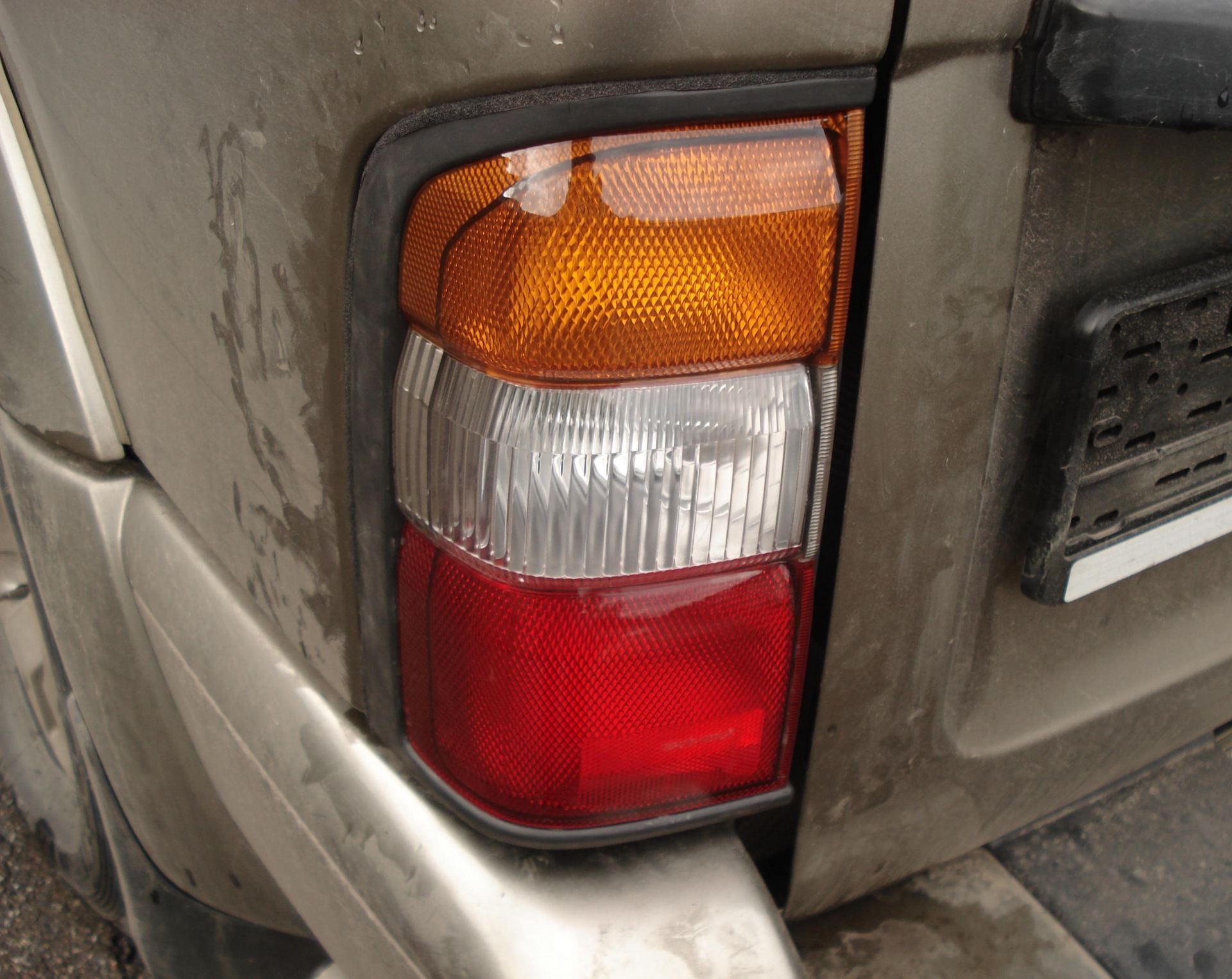

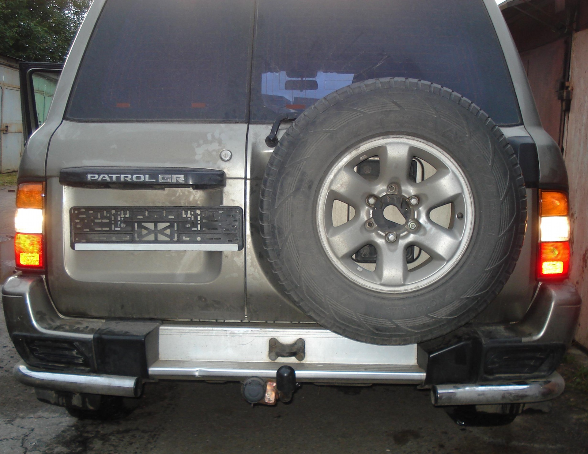

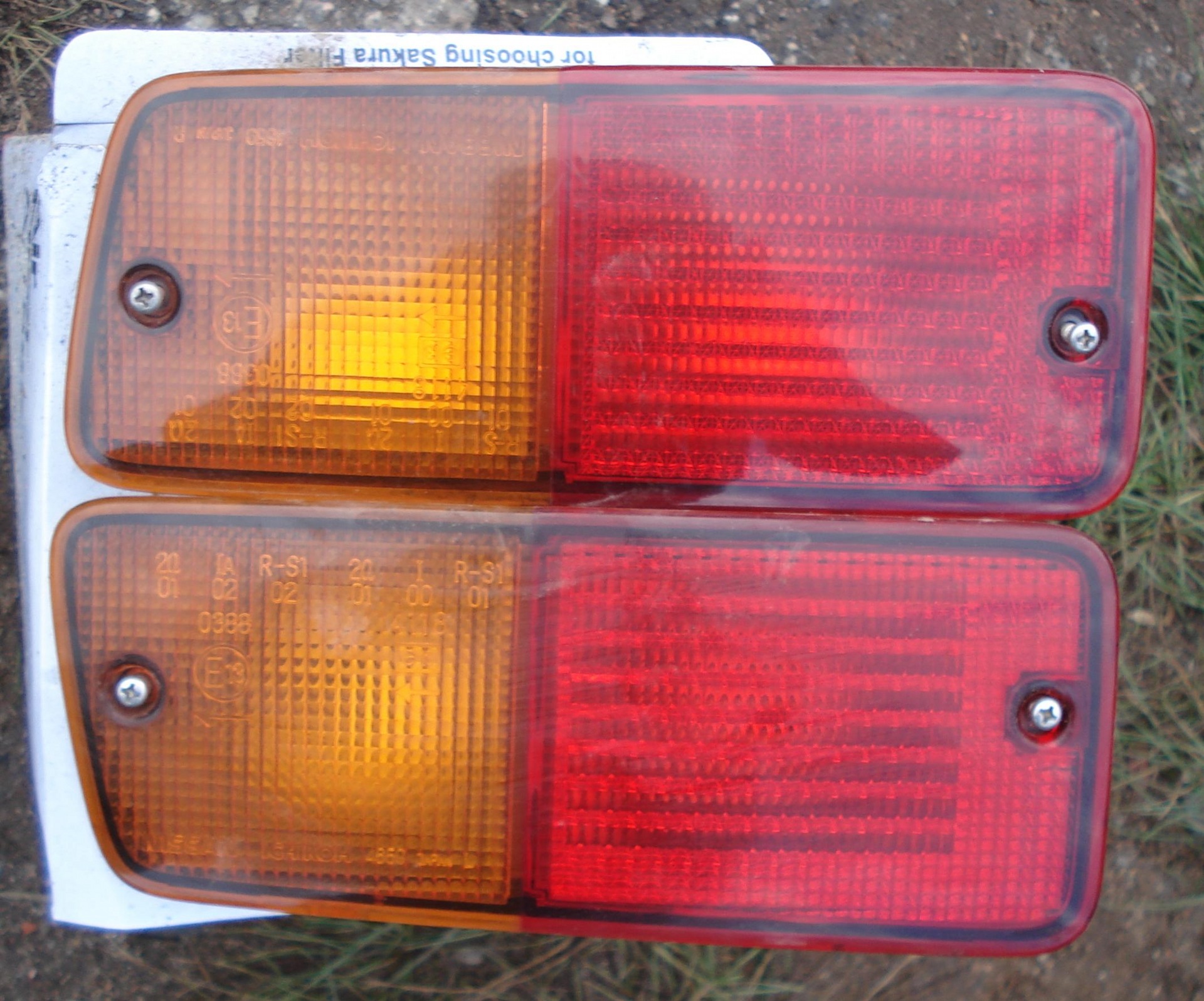

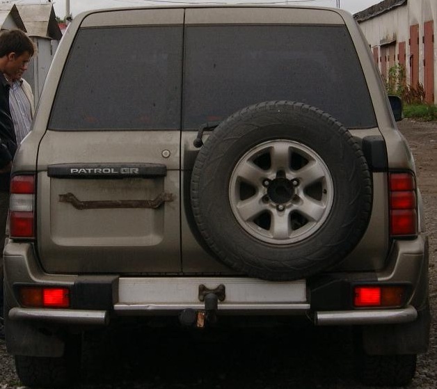

Уже давно я замечал что на Еропейцах отличается задняя оптика от Японцев. А именно на Патролах есть вставки в задний бампер, которые отвечают за поворотники и габариты со стопами. Кстати на бензиновых моделях, как я понял фонари стоят как у Японцев. Так как в Европу поставлялись официально только дизельные версии — то для Европы и делали эти вставки в бампер. Левый верхний стоп отражает задний ход и противотуманная задняя фара. Поворотник заглушен. С правым верхним стопом всё хуже, он просто пустышка, причём противно красного цвета.

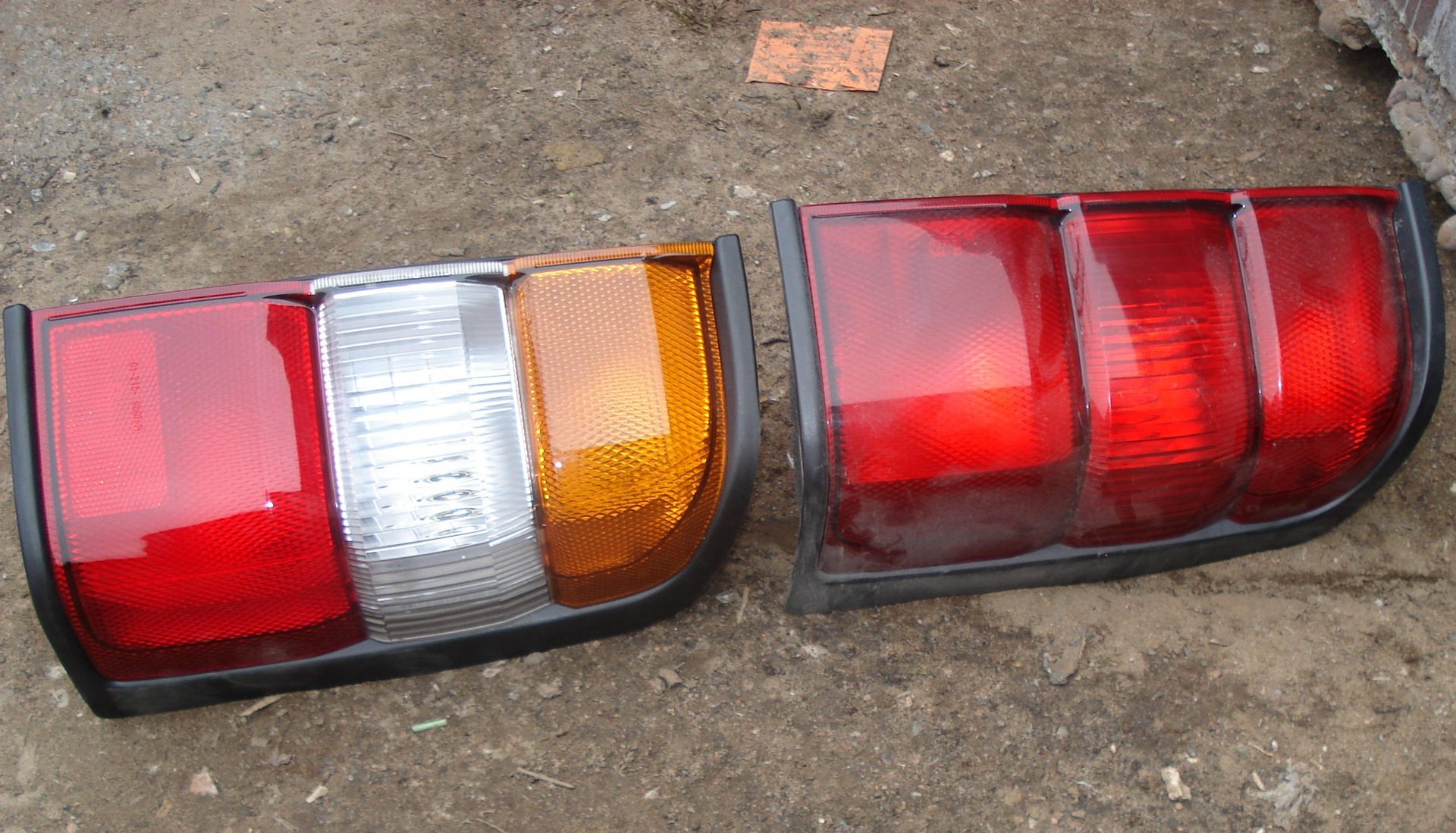

У своего кореша занимающимся запчастями я узнал что задние фонари DEPO Японского вида стоят по 1200р за штуку. Менять их собрался сразу после покупки, не задумываясь. Тем более левый фонарь был треснут. В итоге приехали ко мне Новые фонари. Нижние фонари из бампера я снял, сфоткал и выложил объяву о продаже, и уже на след. день их продал.

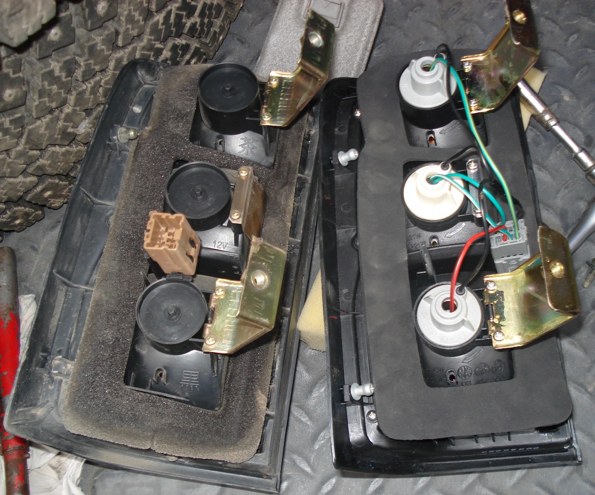

Поворотник с габаритом имелись в родной фишке с каждой стороны на верхних фонарях. Оставалось подвести стоп на левый верхний фонарь из нижней фишки. И подвести минус, стоп от нижнего правого фонаря, и запараллелить задний ход от левого верхнего фонаря на правый верхний фонарь. Всё сделал часа за три. Итог всё светится ярко и красиво. Вместо нижних фонарей поставил заглушки.

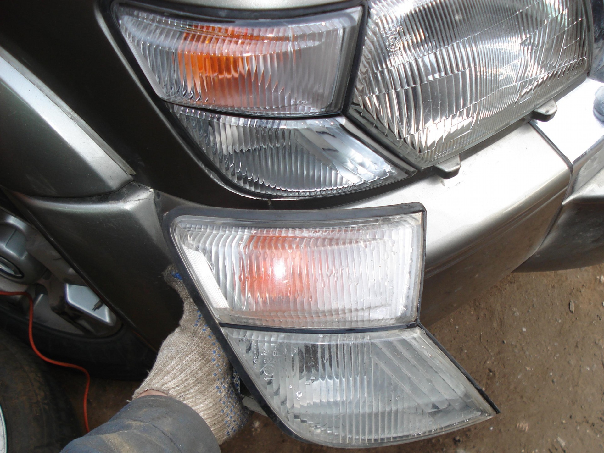

После задних фонарей, я заметил что из-за трещины на передних поворотниках один из них залит на половину водой, а второй просто потеет. Думать долго не пришлось заказал два ДЭПО поворотника на перед по 500р за штуку. Заменил и доволен. 2400+1000-1000р

Добрый день! Подскажите номера заглушек на задний бампер и где брали?
привет, если ты говоришь про зашлушки в нижние секции, то это просто колхозные липучки типо дефлекторы, которые клеятся на тазики и продаются в магазинах дешёвого тюнинга )) а окантовка пластмассовая родная осталась, просто фонари вынул
Спасибо! Буду колхозить!
Спасибо!
Номерков на задние фонарики не припомнишь случаем?
215-19B9R-A
215-19B9L-A
ага ))), а вот это как?
