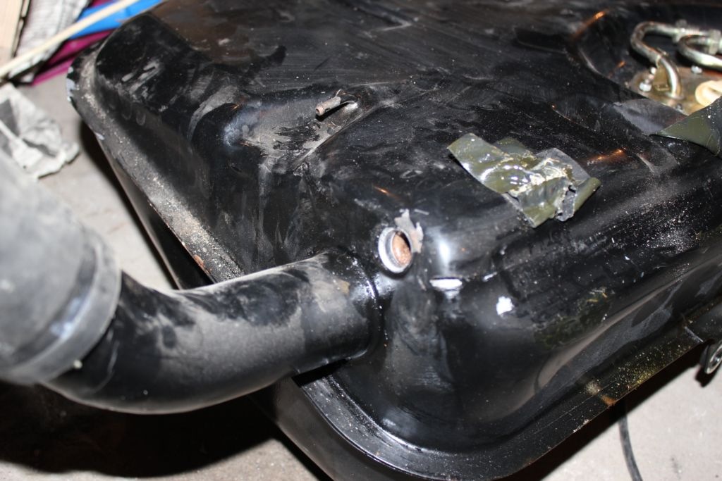

Вот не ожидая такого прикола я отломил случайно штуцер на топливном баке. Что делать, покупать новый или этот можно сделать? Как делать варить или холодной сваркой залепить?
Варить нельзя, т.к взрывоопасно, аргон для цвет. мета. Нужно паять, 100 ватный паяльник подойдёт, при наличии кислоты паяльной, а вообще и на хорошей холодной сварке/паксиполе будет держаться без проблем.
Во ты мастер :) Лёх, его теперь паять нужно, варить я думаю не стоит — много гемора, а паять надо "топориком", который на паяльной лампе греется. Мы с отцом ни раз так дырки в баках паяли.
Обычным оловом с помощью большого паяльника, который греется с помощью паяльной лампы или на газовой плите, только перед пайкой нужно хорошо обработать специальной кислотой, чтобы хорошо обезжирить место пайки. Если правильно припаять то будет держатся не хуже заводского.

так бенз слить можно и вытащить бензонасос . потом всё выветрится
из бака выветриваются пары месяцами! Его вымывают ооочень долго водой и то не даёт гарантии что паров не осталось!

окей жду звонка … аргоном сказали 150 рэ один сантиметр варить …
может штуцер закрутить какой нибуть?Если есть знакомый токарь.Если нет то паять
токаря нету :((((
Лучше запаять, будет держаться не хуже сварки и в разы лучше, чем залепить холодной сваркой.
Чем паять просто оловом? или аргоном?
Завтра буду пробывать паять … сегодня узнаю сколько будет заварить аргоном.
Я дума, что не стоит заморачиваться с аргоном, ведь запаять будет намного проще, если конечно есть необходимый инструмент.
