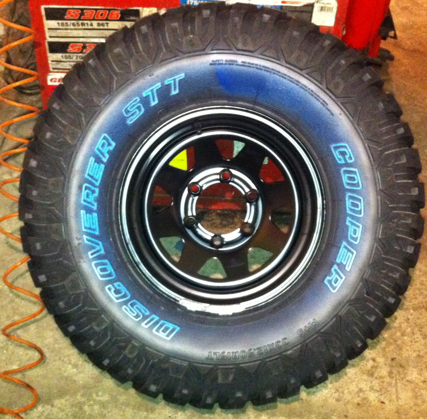

И так.совершилось.Сколько нервов, времени, поисков в интернете, разговоров и консультаций прошло за это время пи…:)
Но свершилось

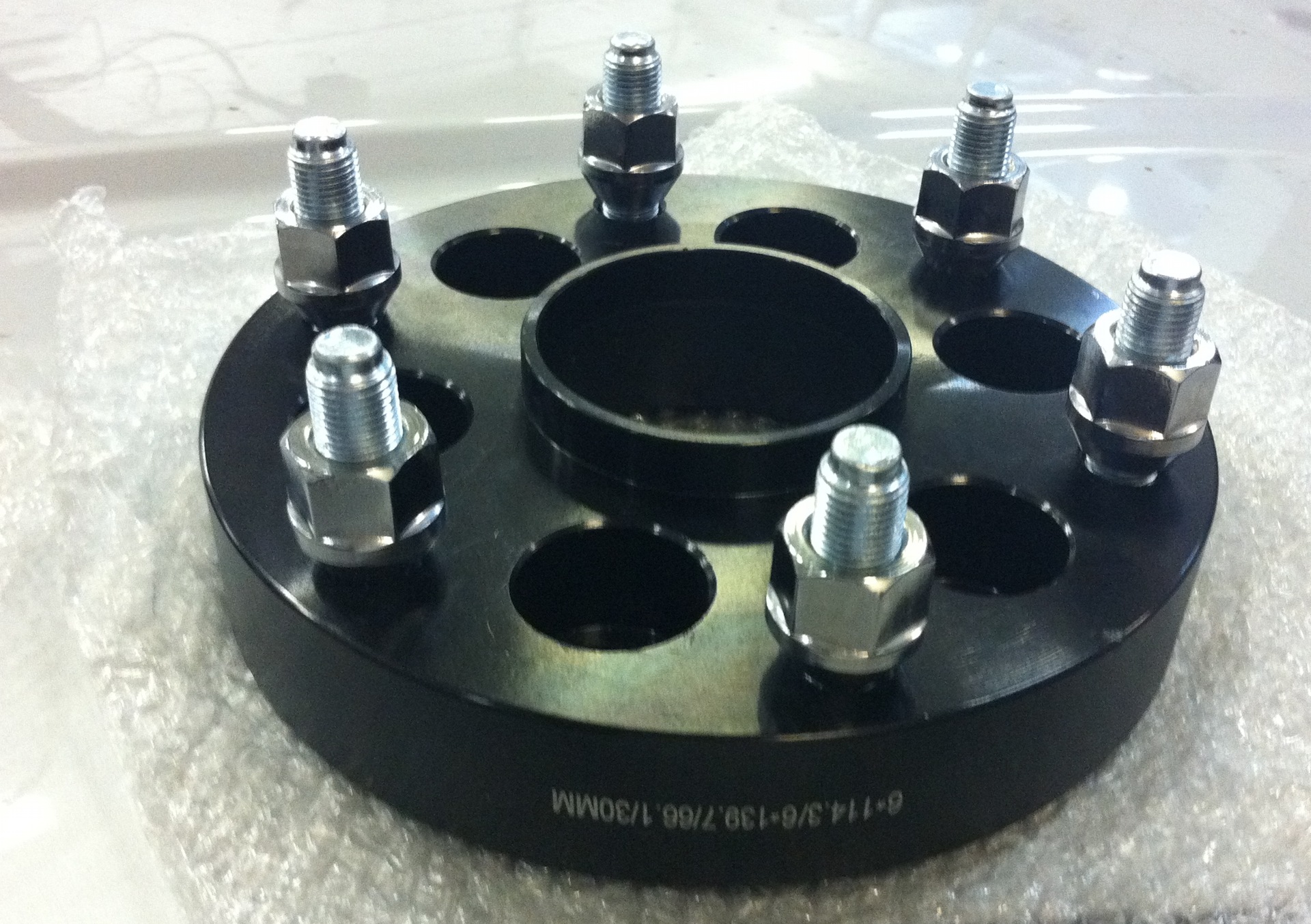

для тех кто не в курсе на Navary нельзя поставить 15R. Но Одноклубники эту проблему решили с помощью проставок переходом с 114.3*6 на 139.7*6.
В чем смысл сей идеи? а в том что 15R
1.ШИНЫ ДЕШЕВЛЕ.
2.более доступные размеры и больший выбор.
3.диски тоже дешевле и большой выбор.
4.если ставить даже 285/75 r16 нужно будет ставить проставки(с моим бодиком)!
И так заказываю резину в одном магазине! звонят нет, в другом закончилась. итак две недели!
думаю и зачем мне это надо ищу 285/75 r16, опять НЕТ.

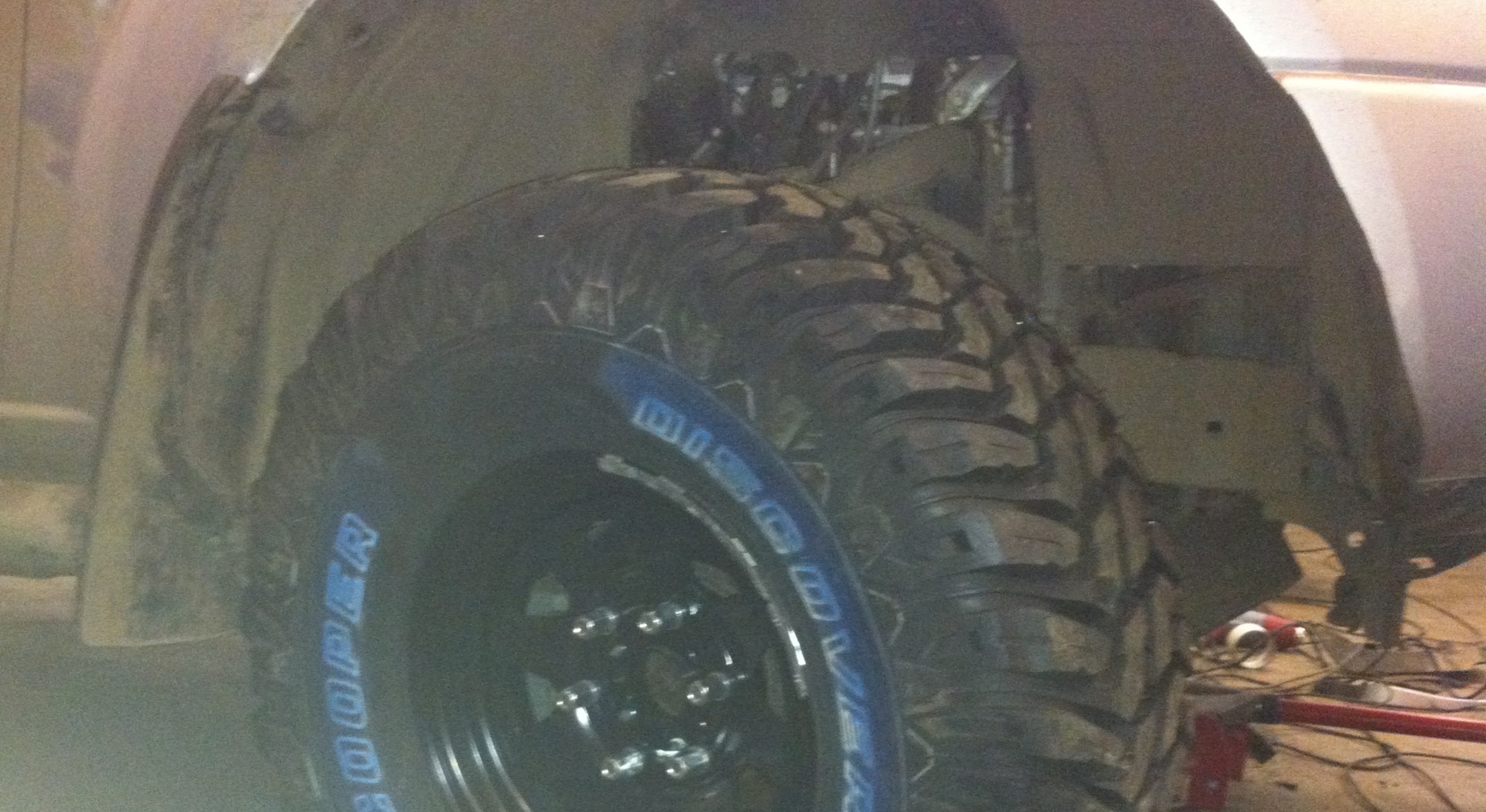

В конечном итоге купил cooper stt 33/12.5 r15, диски выбрал Dotz Dakar Dark 15r 139,7*6 j7 et 10.
проставки, после долгих переговоров, куплены.
и вот при примерке дисков теряют ключ от секретки :((
это уже рассказал отдельно.
И вот вчера начался, наконец, процесс.

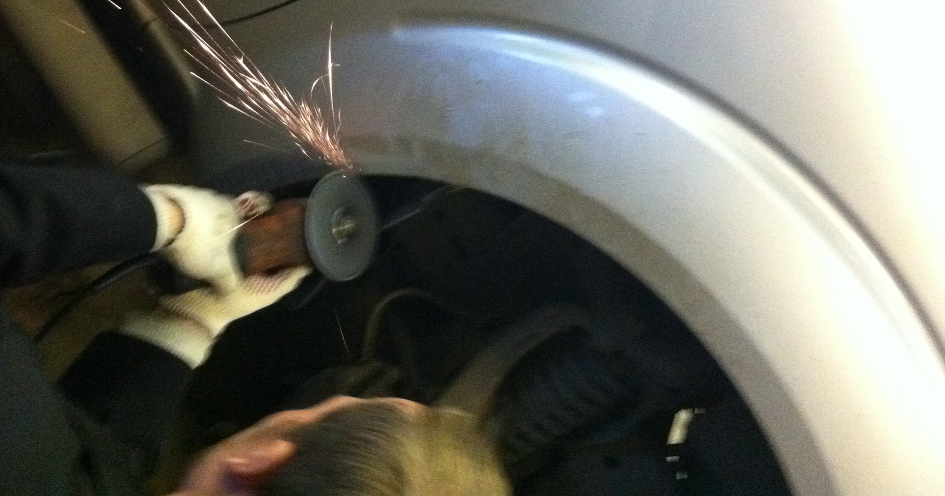

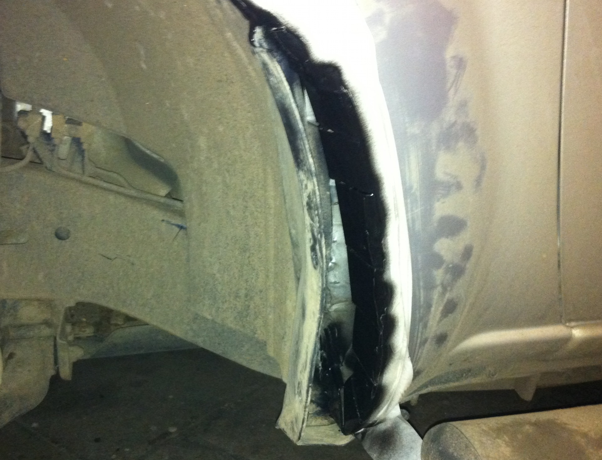

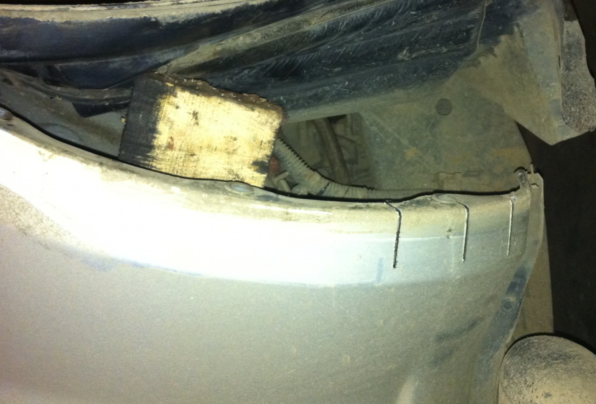

скрипя сердцем, смотрел как резали арки и передний бампер.
установили проставки
и вот результат.

Ну тогда нормально, хотя столько проделано работы, что надо было уже 35 ставить.
Сегодня ездил на осмотр;) убрали внутренний край брызговика. И все . Нет проблем как я не ехал! Не чего не цепляло;) а 35 чуть позже;))
Резать пришлось из-за того что большой вылет колёс, хотя ребята ставят 35 и резки очень мало получается. Да кстати сразу прикупи пару ступиц и подшипников на полуось, ну не любят варьки вылет больше стандартного.
У тех кто первыми ставили 15R вылет вообще выходит -30(у меня -20), и не чего уже как пол года катаются(тфу тфу).
а резали мало!
очень нравиться результат! (повторюсь :) )
но не без критики — а НЕ резать нельзЯ было? я в том смысле что раскатать, выгнуть и прочее…
надо смотреть в живую, ибо что то выглядит довольно варварски вырез… и чесс слово не понимаю для чего он (вроде места в арках много)
пс диски как у меня!
нет, И сейчас нужна коррекция.
только делать бодик 9.0см, и все равно резать (может быть меньше )!
