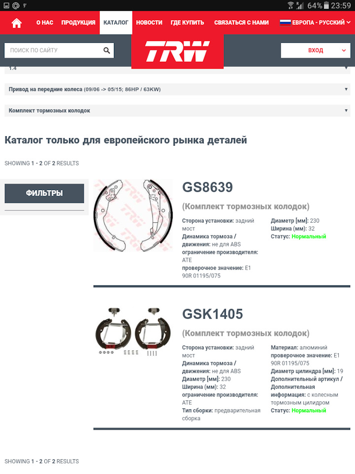

Купил на Exist'е — TRW GS 8639 за 1260р.

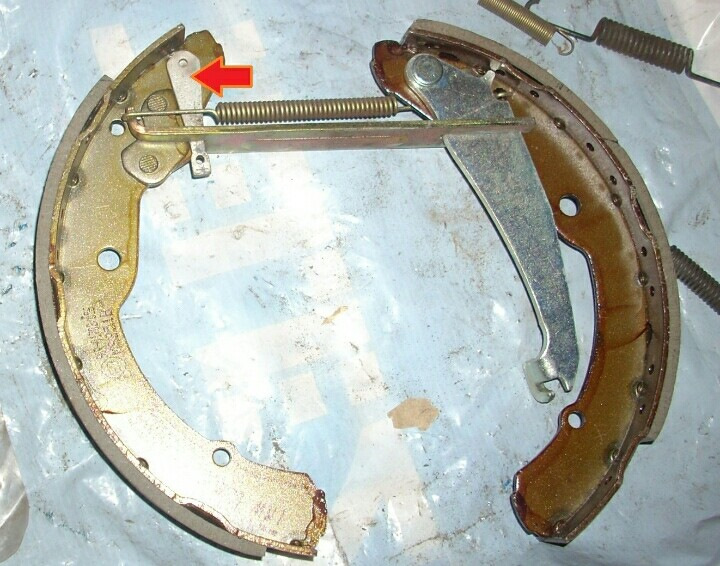

Для простоты изложения обозвал детальки так
Устанавливаем распорку
Одеваем пружину
Устанавливаем компенсатор износа и вторую колодку.
Компенсатор устанавливаем на минимальное расстояние.
Переворачиваем, устанавливаем контровую пружину
Теперь пружину, натягивающую компенсатор износа
(я с начала забыл его поставить, попытки вставить после установки контровой пружины ничего не дали, пришлось разбирать и собирать снова)
Ну и последней сводящую пружину

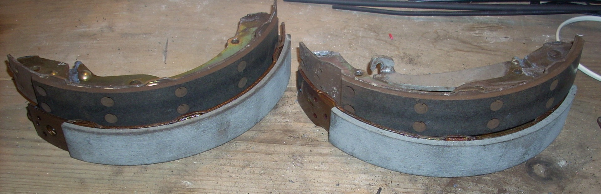

Для сравнения старые и новые колодки

У вас на фото клин стоит не правильно!
Опять голословно!
Покажите как правильно и обоснуйте.
Правильно выступающим пупсиком к щиту!

Вроде компенсатор должен стоять пипкой наружу, а у вас к колодке.
Из за этого могли не довестись колодки)
Сразу прошу прощения, но о какой пипке вы говорите?
Компенсатор стоит правильно. Его задача компенсировать износ колодок, т.е. он нужен для того что бы расстояние между поверхностями колодок оставалось одинаковым не зависимо от толщины колодок.
Если его установить не той стороной то ничего он не будет компенсировать, так как ход его будет очень маленьким, и система не заработает!

Хочу поменять задние колодки на сайтах пишут модель TRW GS 8639 что не для АБС . У ВАС АБС УСТАНОВЛЕНА?
Сейчас уже точно не скажу — этой машины уже как пару лет нет (((
ural944
Колодки к АБС, не имеют ни какого значения ! А каталоги запчастей постоянно с ошибками!

Кстати а механизм ручного тормоза собран неправильно — распорная планка должна стоять наоборот, чтобы пружина тянула ее от клинышка и он падая вниз, выбирал зазор.
А если установить как на фото, он будет постоянно зажат в одном положении.
Вот ссылка на Гольф3
www.golf3.org.ua/golf3/doc/190/
Я конечно извиняюсь, но Вы попробуйте собрать этот механизм неправильно…
Улыбнуло…
8 и 9 фото — собрано по-разному.
Дело Ваше, но я исхожу из своего понимания принципов работы данного узла.
Согласен не так собрано.

а был смысл замены?, что у старых что у новых накладка накладка одинаковая, по фото старым колодкам еще тыс 70 можно было пройти
я думаю, что ответ на вопрос в следующем за ним комментарии ) ) )
А вот почему поменял, потому что купил колодки заранее, выбрал время для замены, настроился, и когда снял барабан решил не лишать себя столь яркого опыта ) ) )
ну а смысл ты шило на мыло сменил? накладки такие же что старые что новые
Про смысл я уже писал ;)
А от куда такие выводы?
"Вы доктор по телефону лечите?" (Цитата)
На фотографии, чисто визуально, накладки одинаковы, и что бы и избежать дальнейших комментариев про шило и мыло, скажу что после замены я проверял задние тормоза и ручник на роликовом стенде эффективность торможения возросла на 15,5% процентов, по сравнению со старыми. Считаю обсуждение темы смысла законченной ;)

уверен что разборка и промывка, смазка трущихся деталей дала бы вам 15 процентов!

это точно! судя по тому как стояли клинья то ему их еще тыс на 70 хватит!
