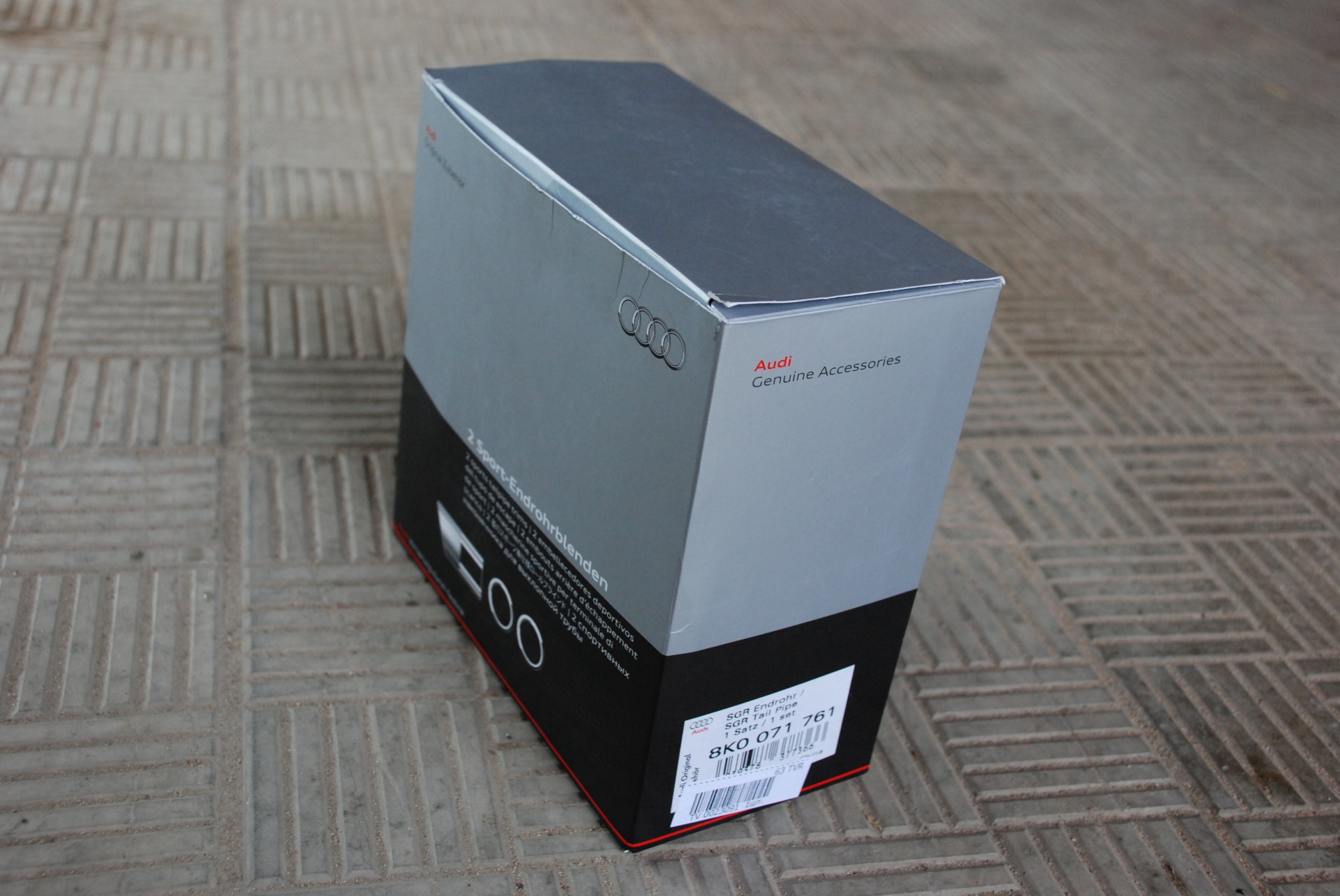

Запчасти на фото: 8K0071761

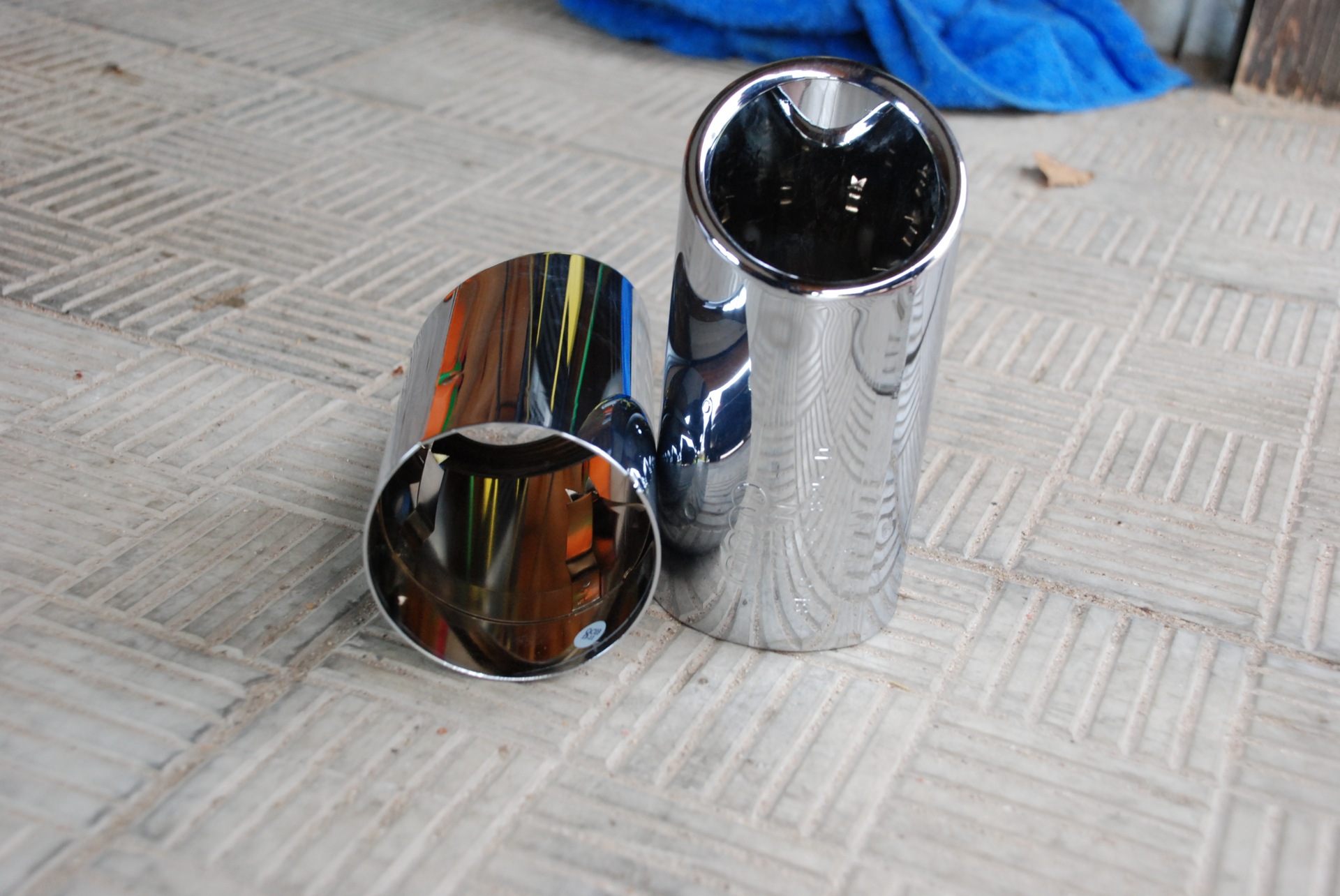

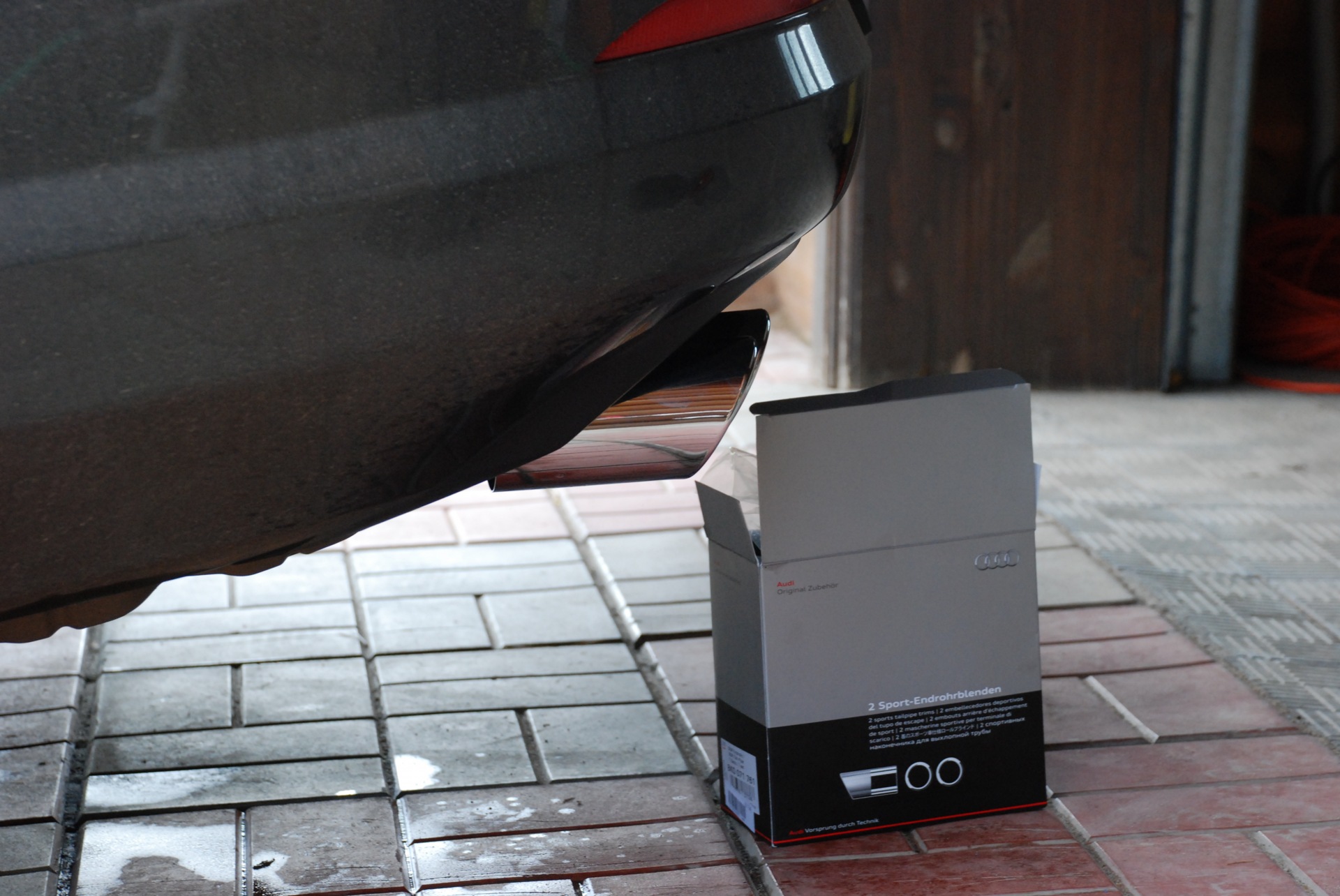

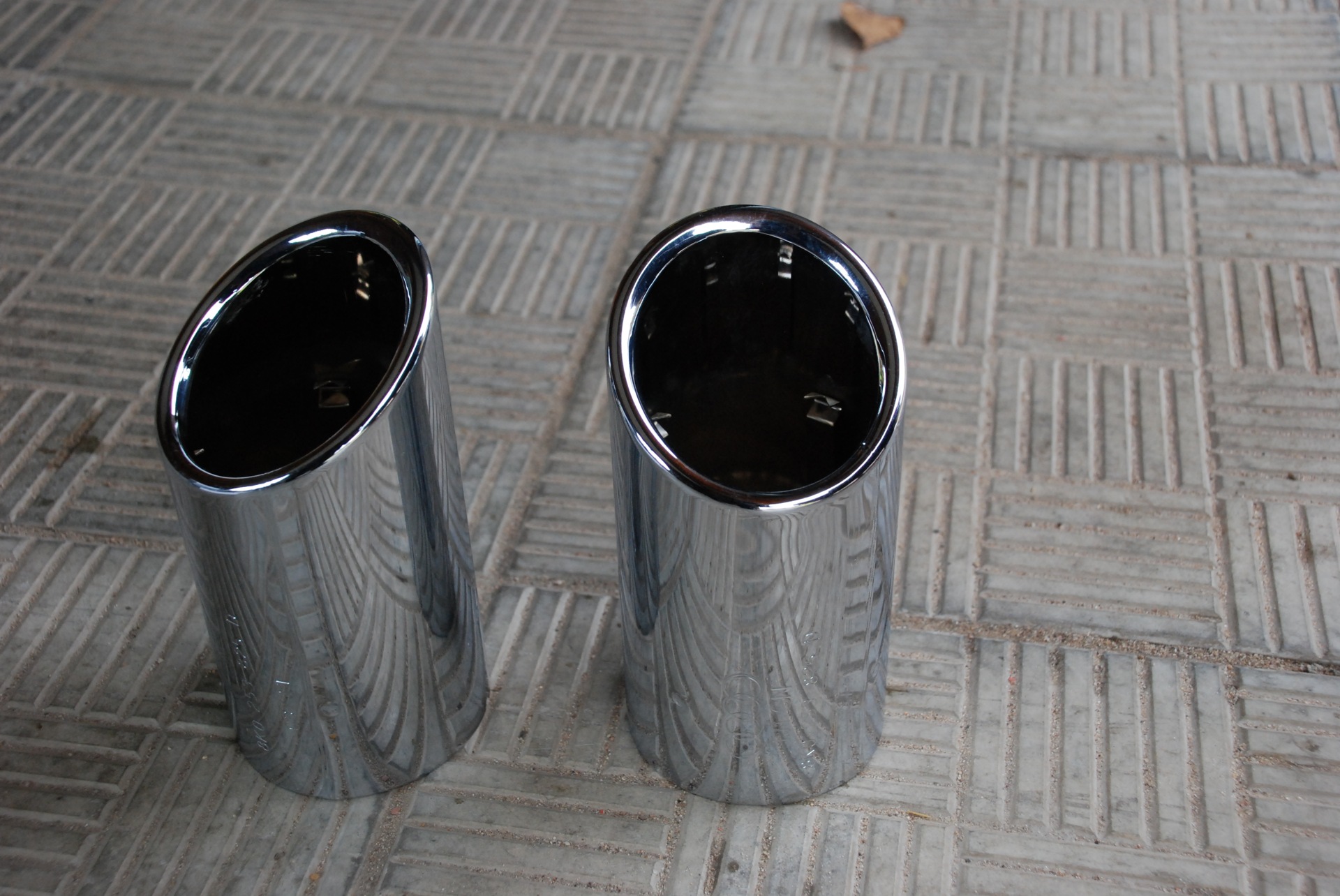

Ну вот собственно и приехали насадки!
Выглядят ачешуенно!
Всем экзистом их рассматривали!
Всё таки ауди есть ауди!

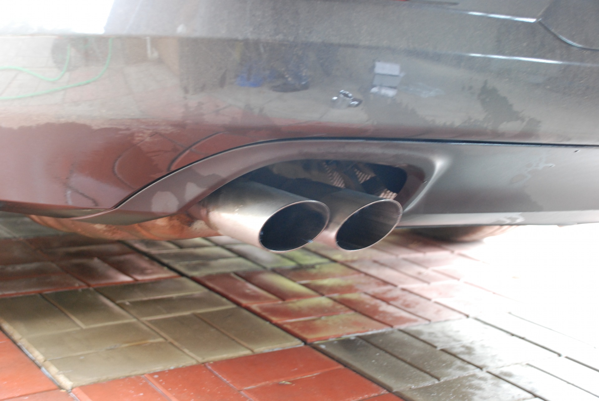

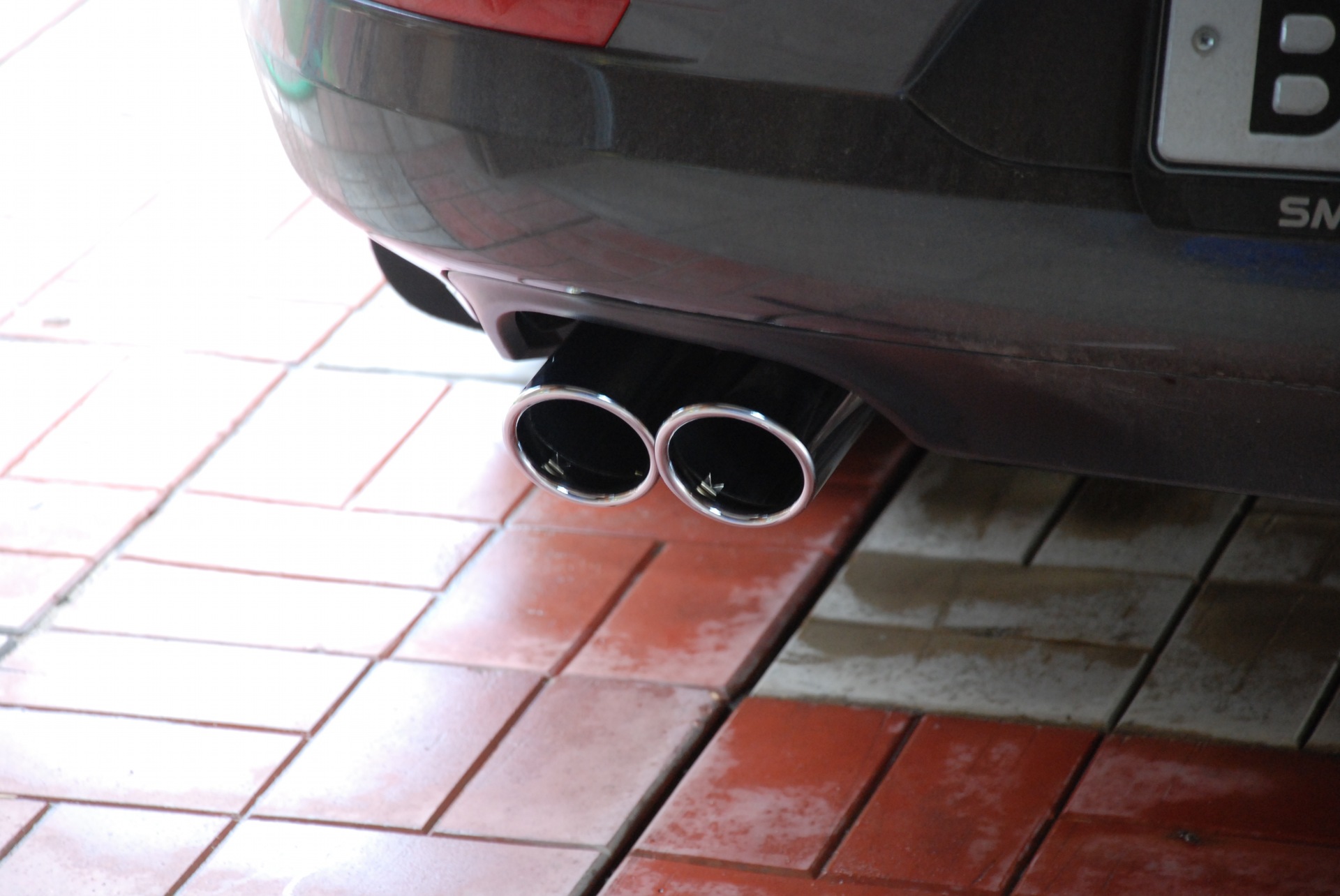

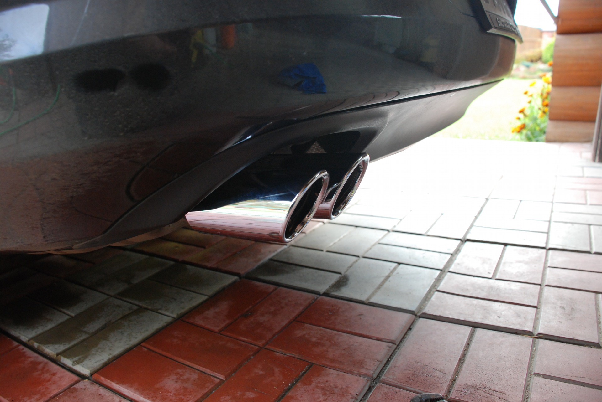

Установка проще некуда — тупо насаживаешь и всё. они закрепляются сами и больше их оттуда не вытащишь)

Оригинальные насадки у Ауди хороши. Но ложка дегтя к радости: они снимаются, даже если их "с молоточком" ставить — сам столкнулся с этим. Правда, проявляется со временем: если ослабнут, то нужно разогнуть три пружинные лапки для усиления прижима.
Судя по фото Вы насадки одели не до конца.

А ты их одевал до упора зубчиков(которые внутри насадки) в сам глушитель?
Да. Но там буквально до конца трубы не хватило несколько милиметров. Туго уже было. Не леЗли дальше. Поэтому забил.
а ты руками просто ставил?или с молоточком?:)а то я даже до упора зубчиков не смог натянуть руками:)
ну чуток с молоточком)
