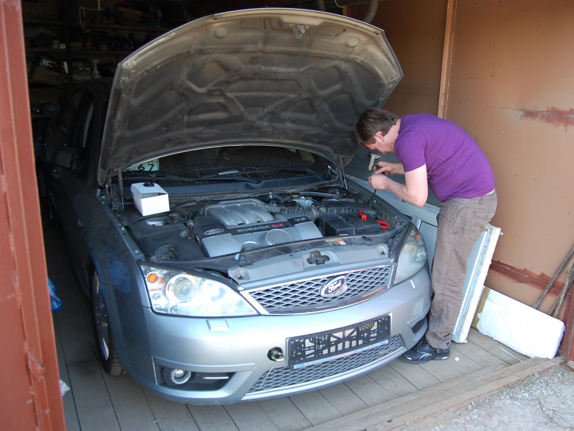

Как же всё хорошо начиналось --- машина подарила массу положительных эмоций и все было хорошо… но это длилось недолго --- примерно проехав 500км по дорогам нашей столицы в один прекрасный весенний день ST решил меня удивить и удивил ))
Начав довольно решительный разгон со светофора — при переключение с 1-й на 2-ю у меня уходит педаль газа в пол… мдааа
не сразу сообразив и успев переключиться ещё разок…
уже на 3-й передачи с оборотами под 5000 и соответствующей скоростью принял решение глушить авто на ходу и прижаться вправо на аварийке к "спасительному" бордюру!

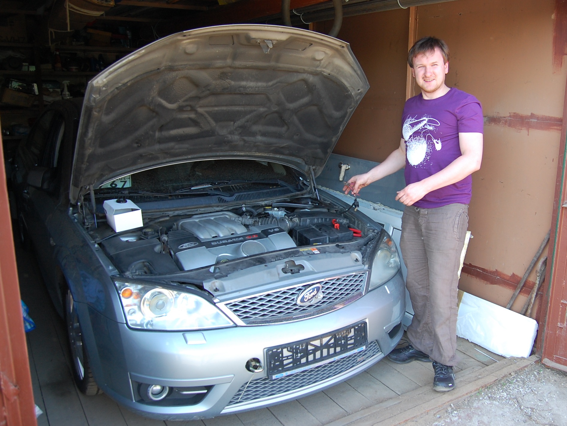

Уже впоследствие осмотрев подкапотное пространство с друзьями-товарищами было выявлено СЛАБОЕ ЗВЕНО --- ТРОСИК ГАЗА… Окончательный приговор ему вынес Вадим k000sx ! Видели бы Вы его глаза, когда он смотрел на остатки тросика газа и не верил что тАКОЕ вообще бывает…с нормальными машинами ))))) Смех сквозь слёзы одним словом! )))
Итог --- неделя поисков тросика по москве не увенчалась ни чем хорошим. Тросик на ST так сказать ОСОБЕННО-УНИКАЛЬНЫЙ!
Пришлось заказывать и ждать… 25 дней ожидания и вот оно счастье --- тросик можно забирать и устанавливать!
На данной стадии проблема решена! ))
артикул детали Ford --- 1 214 300
цена --- 2000руб. тросик + эвакуатор до гаража 1000руб.

Чет не соображу, что случилось с тросом то?
видимо он просто износился и перетерся в месте загиба, так как пред.владелец его ни разу не смазывал… в момент когда он оборвался дроссель был открыт на 100% --- сейчас вспоминаю… в тот момент мне было не так весело! ) ) )
но даже при таких раскладах --- тросик прошел с авто 91К пробега, что впринципе не так уж и мало…

Эй псарник — ты какого меня тут во всех позах разместил. Нука убрал ))) чё за мода пошла писать про того кто помогает решить проблемы !
1. ЭЭЭЭЭ… Слышь… что за ЛЕКСИКОН такой ?! )))
2. Не уберу… Ты отлично получился на этом фото! ))
3. Ты не решал проблему --- ТЫ ОКОНЧАТЕЛЬНЫЙ УБИЙЦА моего ТРОСИКА ((((
