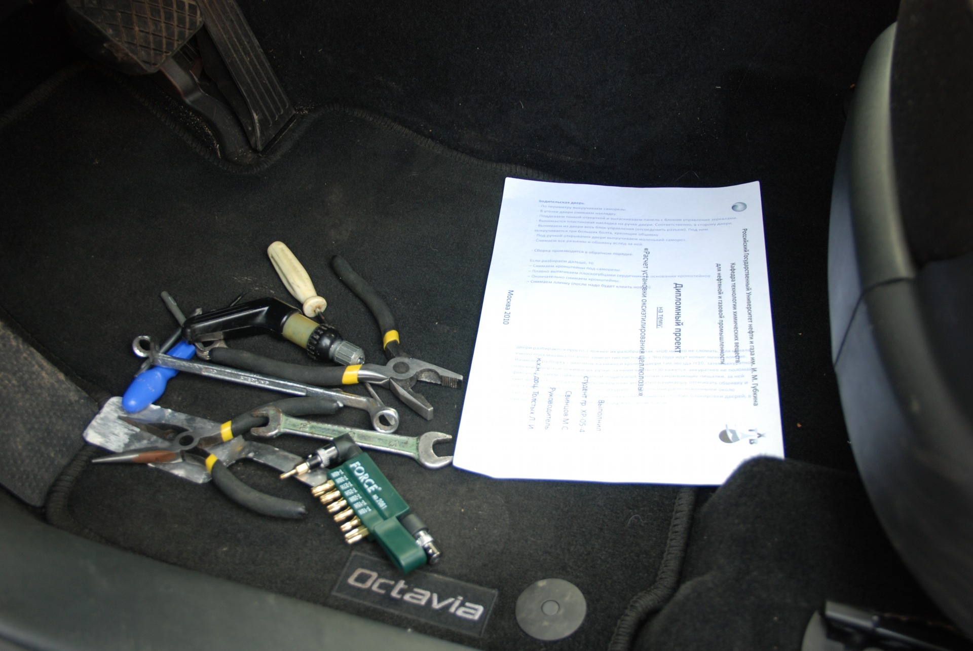

Что понадобится:
если снимать только первую панель — отвёртки звёздочки (torx), плоская отвёртка (лучше широкую и узкую), ткань, возможно клипсы (я одну потерял);
если разбирать полностью — плоскогубцы, клёпки, клёпочник, дрель, молоток и гвоздь (возьмите разных, подберёте нужный)
номер клипсы 6Y0 867 260
номер клёпки N91078801

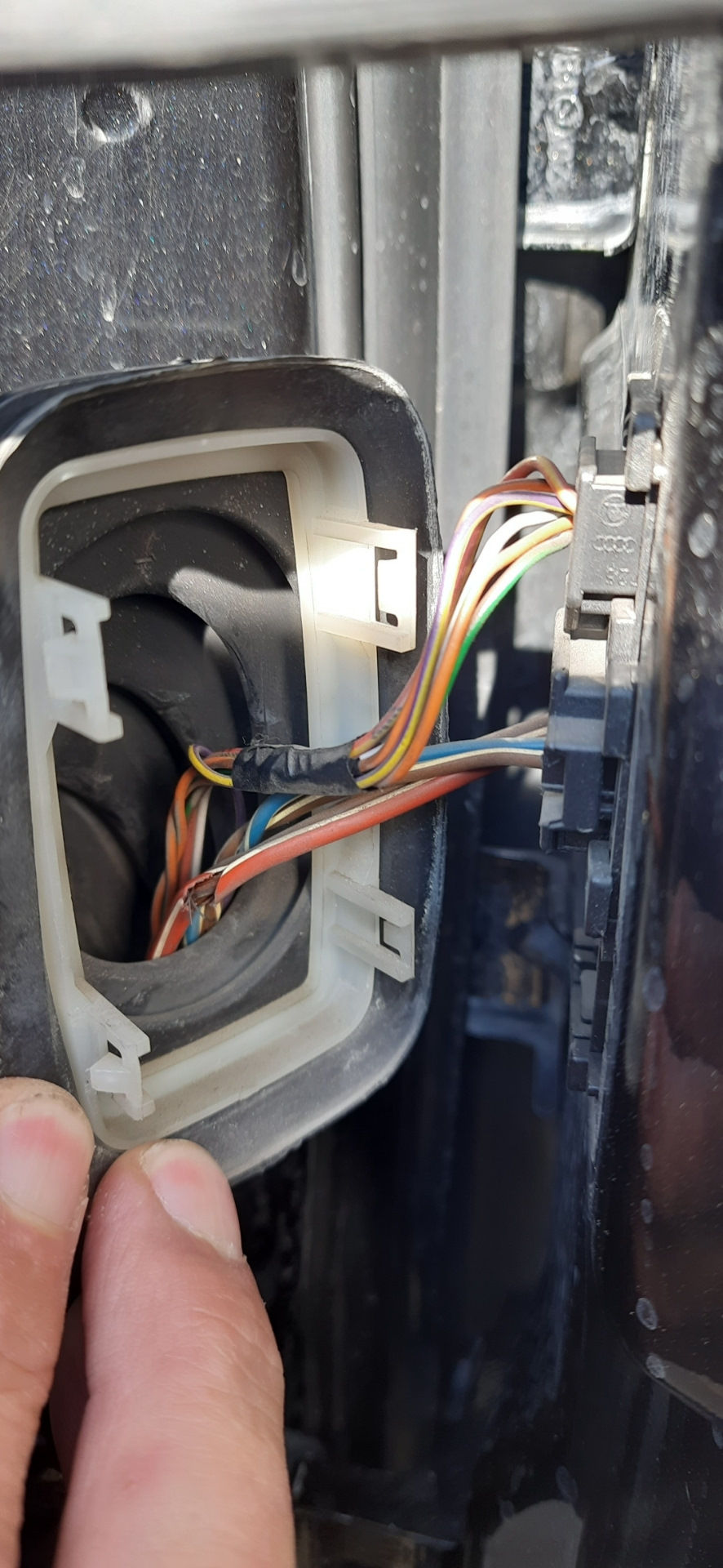

3) снимаем панель с управлением зеркалами, не всю, а только внутреннюю, отсоединяем разъём, под ручкой двери 1 саморез torx, я снял всю панель, а можно это сделать проще с обратной стороны (после пункта 4);
4) начинаем оттягивать панель, начните с нижнего края ближе к внешней ручке, будьте аккуратнее, чтобы не сломать клипсы, а около зеркала ещё аккуратней;
5) отсоединяем лишние провода и снимаем панель с ручкой открытия двери (я не отсоединял трос, оставил висеть);

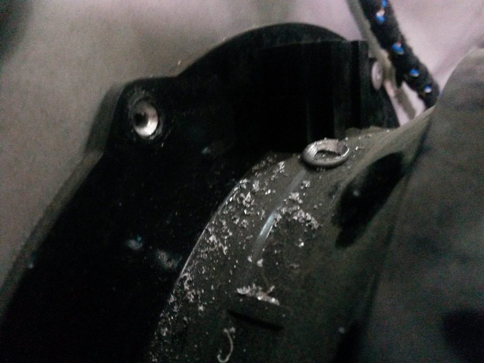

7) при помощи гвоздя (гвоздь я на конце откусил плоскогубцами, чтобы не было острия) и молотка вбиваем внутрь центральную часть клёпки;
8) далее просверливаем клёпку по центру (если я не ошибаюсь подобрал сверло 8мм), при этом может понадобиться держать клёпку плоскогубцами, т.к. она проворачивается;

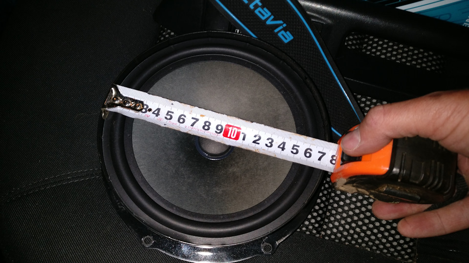

Случайно не знаешь какой диаметр у колонок и как их менять?
не измерял, чтобы их снять нужно высверлить заклёпки, ну и провода отсоединить :)
Ed3212
16 передние.
Спасибо, я уже давно поменял.
А какие размеры штатных динамиков спереди и сзади? Интересует диаметр и посадочная глубина.
Не знаю, я не измерял.
jmBeetle
Динамик 165, посадка около 190… Пластик одно целое с динамиком
