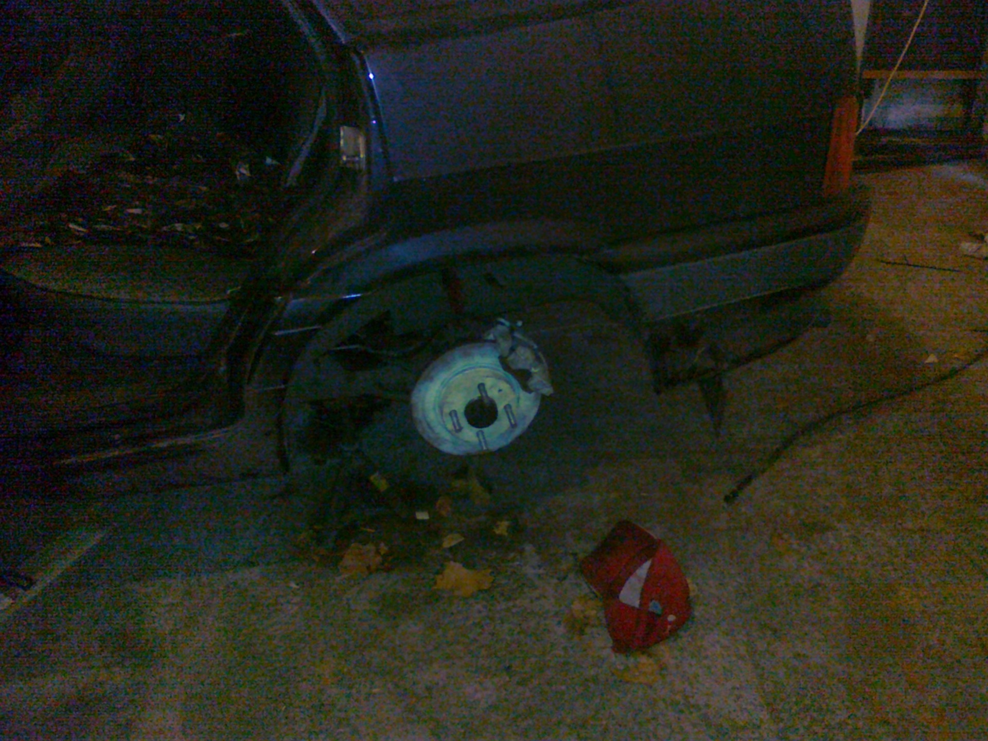

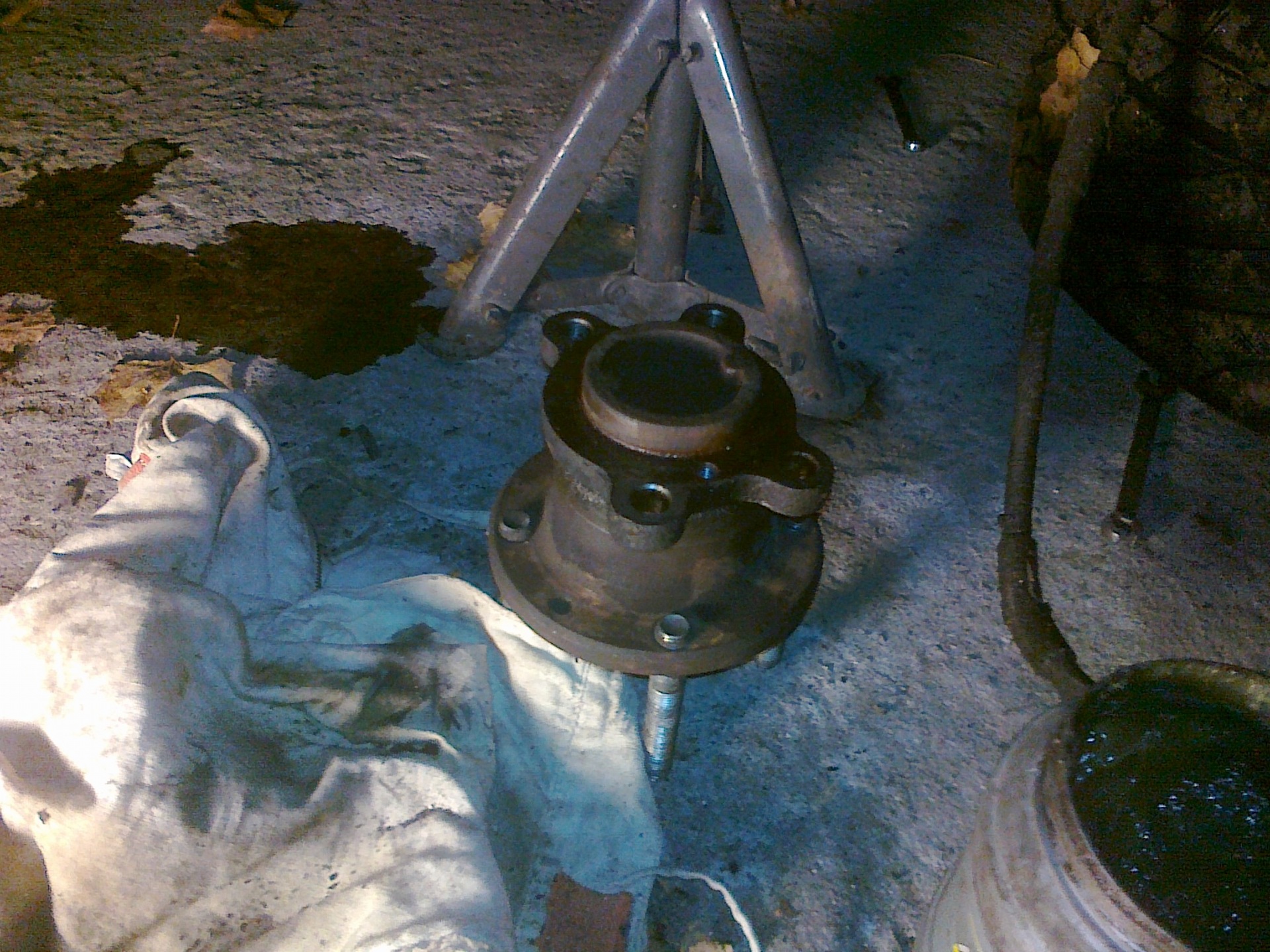

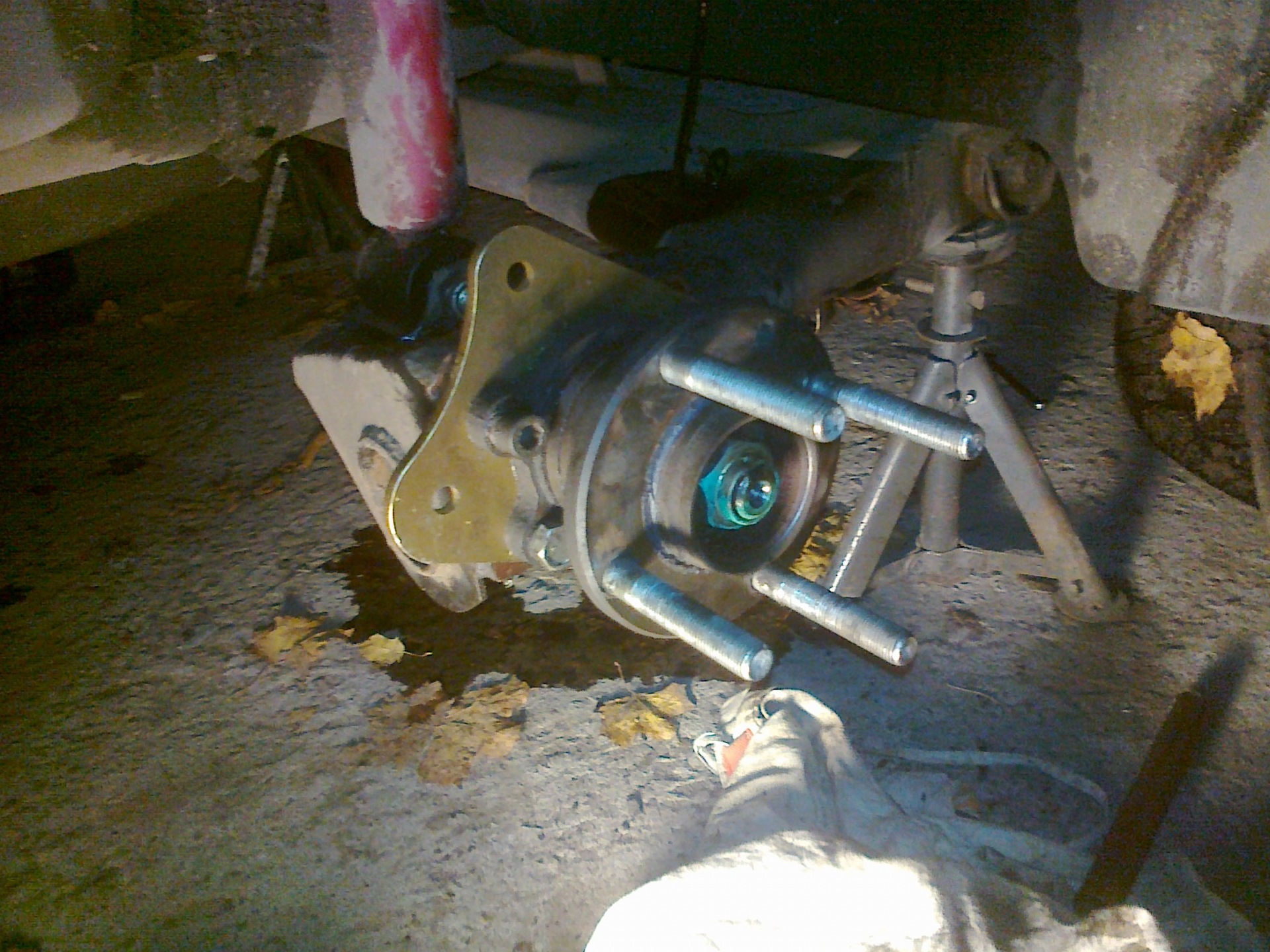

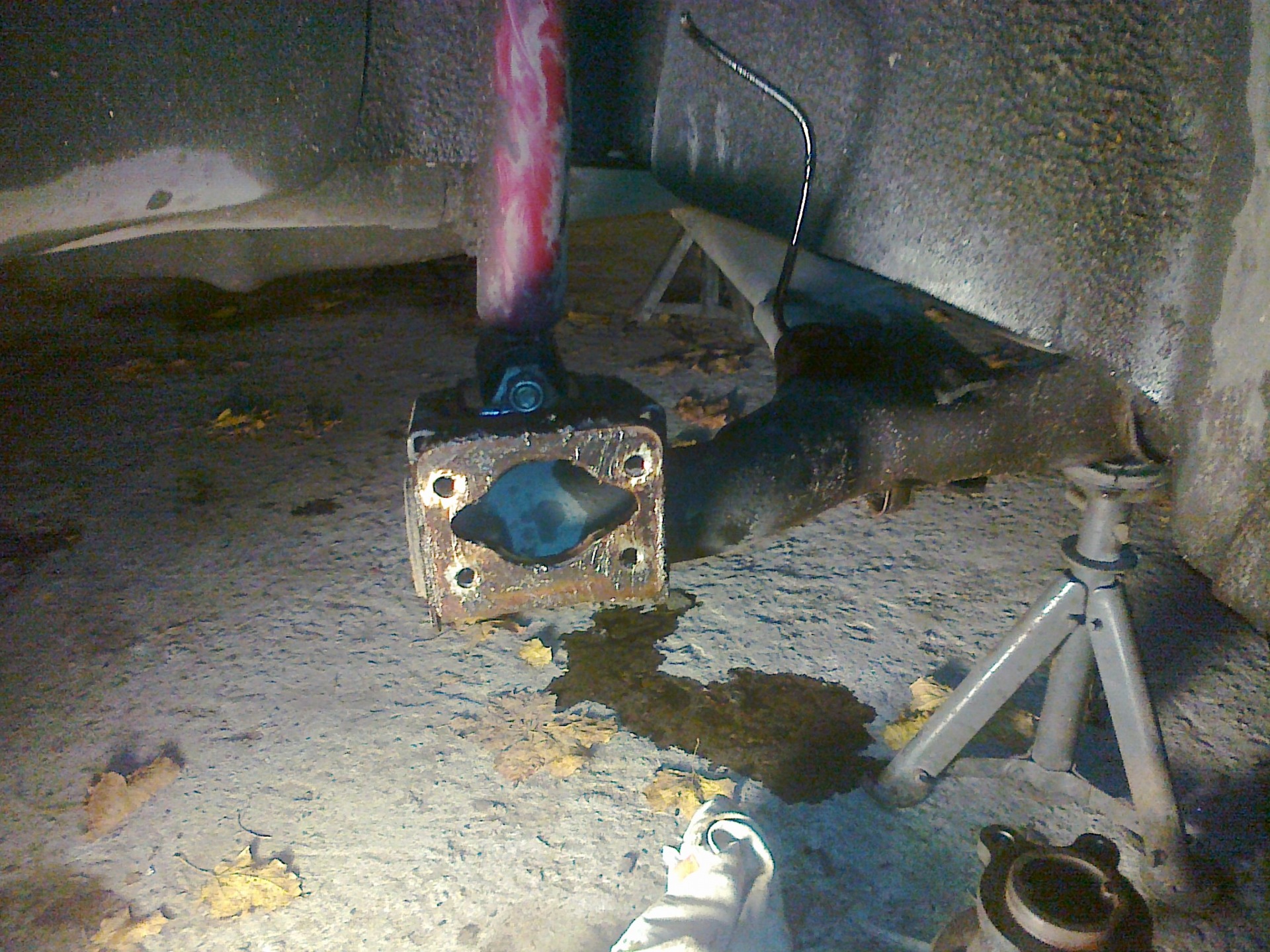

собрался с мыслями и барахлом, заполнившим комнату… был изгнан любимой с целью выноса всяких гадостей из квартиры, вылившихся в установку здт:)
все как у всех — перед от 2112, диски завод, колодки трв
зад — родные передние тормаза, гидроручник, регулятор на базе колдуна классики
пару фото из процесса, в готовом виде будут фото попозже, либо когда помою авто, все как-то деньги не туда уходят, либо погода шепчет
в следующей записи будут фото гидроручника в салоне и регулятора под капотом и схема прокладки трубок
КОСЯКИ
да их вобщем-то и не было, кроме того, что мы тормозные трубки в регулятор сунули не так как надо, перепутали вход с выходом:) как итог — ярко выраженное перетормаживание задней оси, позднее схватывание гидроручника, но я приноровился и парада держала марку — ввалил от души по Москве в шашки:)тормозит даже при сильном перетормаживании задней оси очень и очень неплохо:)
завтра или послезавтра установим трубки как надо, так как уже просто надоело возиться, прокачаем систему заново и отпишу о результатах, думаю и ручничек получше будет(хотя я что-то увлекся им играть и как итог диски посинели — я то назвал обкаткой, кстати егорьевские колодки мне вообще чумой показались), и перетормоз с зада уберем.
Всем удачи и хороших тормозов:)

Подскажи пожалуйста, а как на т\о отнесутся к данному девайсу?Переделку можно узаконить или ты не паришься
если нужно какой-то определенный момент — могу, а так в интернете полно фото гидроручника форс-авто
качество весьма унылое кстати, чем покупать его, проще и лучше как оказалось сделать самому
гцс 2101, сварить площадку-кронштейн, переходники от ГАЗ на вазовские трубки…все весьма просто вобщем
пишите в личку расскажу что как

ступицу обтачивал под тормозной диск? или где то нашёл подходящую . вот хочу себе тоже ЗДТ в скором времени и интересуюсь) хотелось бы найти вариант без обтачивания
просто болгаркой обточил, она вращается при обтачивании и в итоге все ровно и аккуратно получается
эх…думаю придётся тоже обтачивать болгаркой или станком, а ещё тут один друг говорил что какие то тормозные диски пиленгва встают норм но я думаю он гонит, все тормозные диски же делаются под переднюю ступицу
ммм не знаю, может от иномарки какой:))))у меня самые обычные стоят, да и проще один раз ступицу обточить, чем каждый раз диски протачивать
