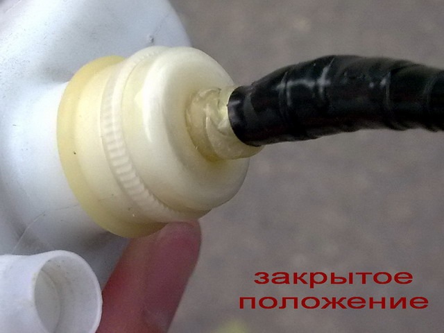

Может кому-то будет полезной инфа, когда от старости рвется пыльник, что на клапане-мембране ЦЗ, отчего замок багажника не закрывается и компрессор качает впустую. Воздух то прет наружу.
Для ремонта я брал 2 пипетки, а старую резинку позже восстановил, облив герметиком и армировав при этом нитками.
Пробовал пустышку(соска) — раздувает, 1 пипетка — тоже раздувает крупно. 2 — самый раз. Можно попробовать пипетку, а наверх старую резинку-пыльник.
Есть еще способы, например, даже взять такую же с любой другой двери и поставить в клапан багажника, но обшивки разбирать посчитал нецелесообразным.
Система удачно работала 2 года, чтобы на морозе резинка от пипетки не дубела, смазать все смазкой (тут, что под рукой будет)

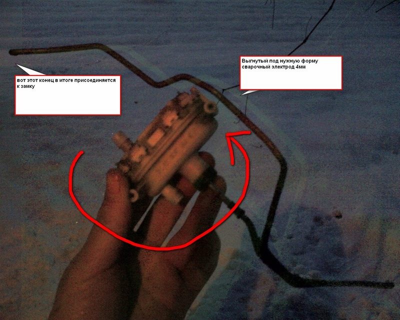

Резинки от пипетки решение не вечное, поэтому пришлось включить смекалку и изобретательность снова. На оригинальность и новизну не претендую, соклубник SKVOZNOI, тоже делал именно так, как выяснилось позже.

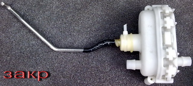

В этот раз для ремонта нужен 1 сварочный электрод ф=4мм и изолента. Суть в том чтобы развернуть исполнительный механизм в обратную сторону, подключив вакуум с другой стороны, а самому изготовить тягу, которую следует примотать к заводской.
И небольшая пошаговая инструкция по изготовлению:
На лист бумаги ложим привод и отмечаем места под под шурупы и положения конца штока в закр . и откр. положениях, затем разворачиваем корпус привода на 180 град и совмещаем отверстия креплений с отметками на бумаге и рисуем предполагаемую траекторию движения нашего нового штока и отмечаем место его крепления к родному штоку, далее берем электрод и гнем его по рисунку, совмещая место крепления штока и замка, чтобы не получалось перекоса в движении родного штока при окончательной сборке. Соединяем штоки между собой изолентой, пердварительно обмотав их по отдельности. Устанавливаем на место, тестируем от руки, если все хорошо, подключаем вакуум, контрольный тест и собираем крышку.
Работоспособность проверена на седанах и авантах!

штуцера с двух сторон. подключается вакуум только с 1 стороны в зависимости от установки. с 1 стороны плотная стенка и мембрана тоесть система будет герметична, а с другой где ходит шток для герметичности необходим пыльник на штоке.
а для чего они оставили штуцер открытый? может можно что-то и в него подключать? а пыльник то да … эта резиночка больное место … но у меня наверное в другом проблема, там где сама ручка открываения что-то не так … у меня авант …
в некоторых модельках он перевернут с завода. я так думаю.
и что получится же что все равно одно место для подлючения шланга будет пустое? значит эта штука двухсторонняя?
так я ж про это и написал, перевернул, тягу удлиннил и все работает без пыльничка
без резиночки?
мучался, мучался с пипетками. В итоге 4 порванные пипетки и никакого результата. На разборке стоимость такой резинки 15 у.е. Решил дальше искать способ. Про электрод, не совсем понятен смысл работы. Хотелось бы узнать по подробней.
электрод работает :) разворачиваешь исполнительный механизм и все получится. посмотри еще раз
