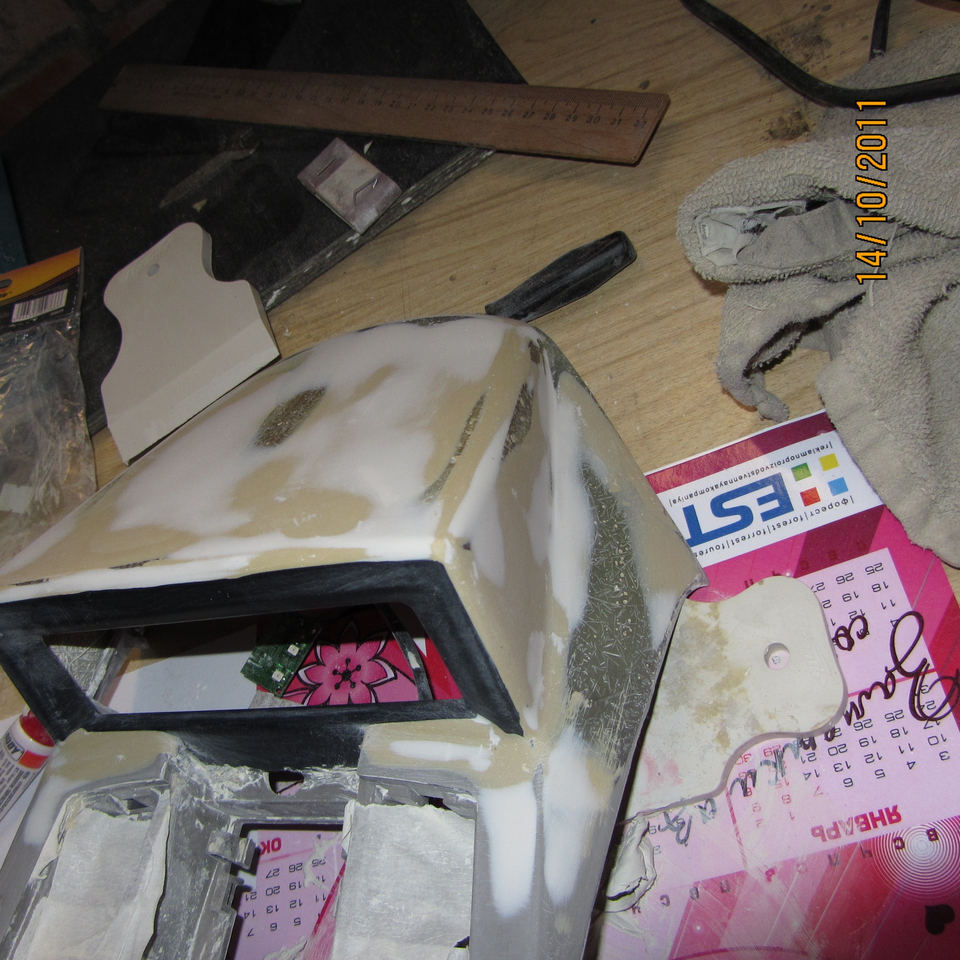

Удлинил провода штатного монитора. Сделал подиум из фанерки, стекломатов и полиэфирной смолы. Сначало думал обшить чем-нибудь, но наверное не буду, пока и так нравится.
Не работают только две крутилки "громкость звука" и "настройка радио" всё остальное там фунциклирует. и то если очень заморочится то можно купить к компу адаптер и подцепить эти крутил для управления громкости компа. но не особо нужно так как с экрана всем управляю.
а, а то я подумал может у дорейстайла не было оптоволокна. а не дорогое удовольствие так тянуть оптоволокно? и это никак не влияет на передачу данных так далеко?
не не не. я не тянул оптоволокно, отсоединил просто и всё.Там есть шлейф из обычных проводом, который как я понимаю отвечает за климат и за сам экранчик.Его я удлиннил просто. А для чего туда подходила оптика, я так и не понял, но она чисто для штатной музыки похоже.

ну, конкретно цифры незачем, но тамже еще меню настройки автомобиля.
а куда ты привод штатной магнитолы дел?
кде-то дома валяется. штатка полностью убита!
то есть ты её убрал совсем? хм, а клавиатура значит кроме климата тебе там вообще не нужна?
а для чего тебе клавиатура? цифровая. она ж только для радио, телефона, и музыки.
разве у дисплея не оптоволокно? там же CAN шина идет
оптоволокно! шло!) CAN шина это что?

CAN шина это и есть оптоволокно. то есть это магистраль которая объединяет всю электронику (передачу данных) от всех устройств в машине в одну сеть.

Теперь мне до полного счастья осталось освоить стекловолокно, есть задумки на лето))
Первый раз работал со стекловолокном, довольно просто. главное хорошенько промазать смолой.

Здорово получилось! Зерколу не мешает?
прямо над твоим коментом написал про зеркало… пока ненапрягает
Сори, прочитал.
спасибо!
зеркало сцука загораживает на 1.5см где-то, хотя не особо мешает)
но скорее всего буду переделывать кранштейн зеркала
