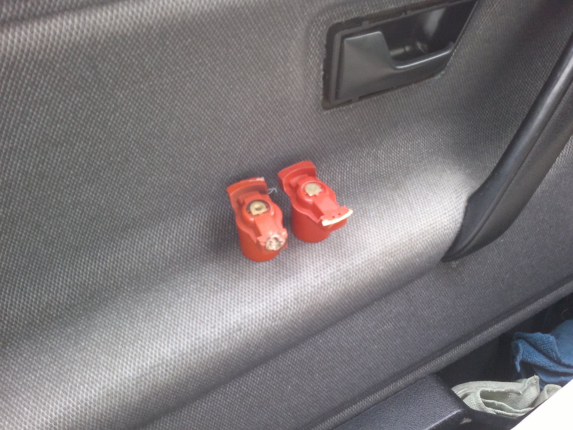

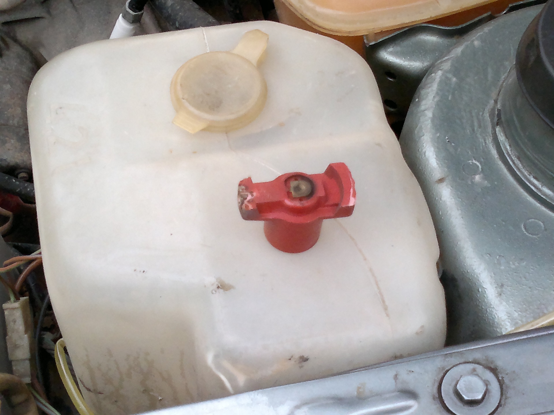

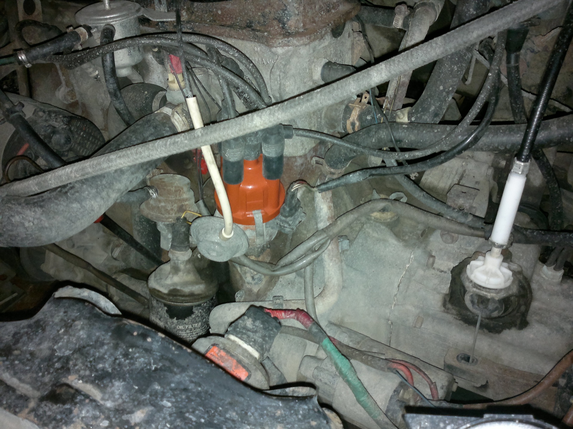

И в течение часа хозяин этого сексапильного Гольфа приговорил мой бегунок, крышку трамблера, подушку карбюратора. А когда мы сняли крышку трамблера и вытащили бегунок, это нас вообще повергло в культурный шок. Мы реально не поняли как она еще работает.
Для сравнения вот более поздняя фотка, старый и новый бегунки:
Ну короче нашел он мне бегунок у себя в гаражах, от Аудюхи какой-то карбюраторной, поставили — стала получше работать, и даже поехала получше. Видимо перестала проебывать зажигание.

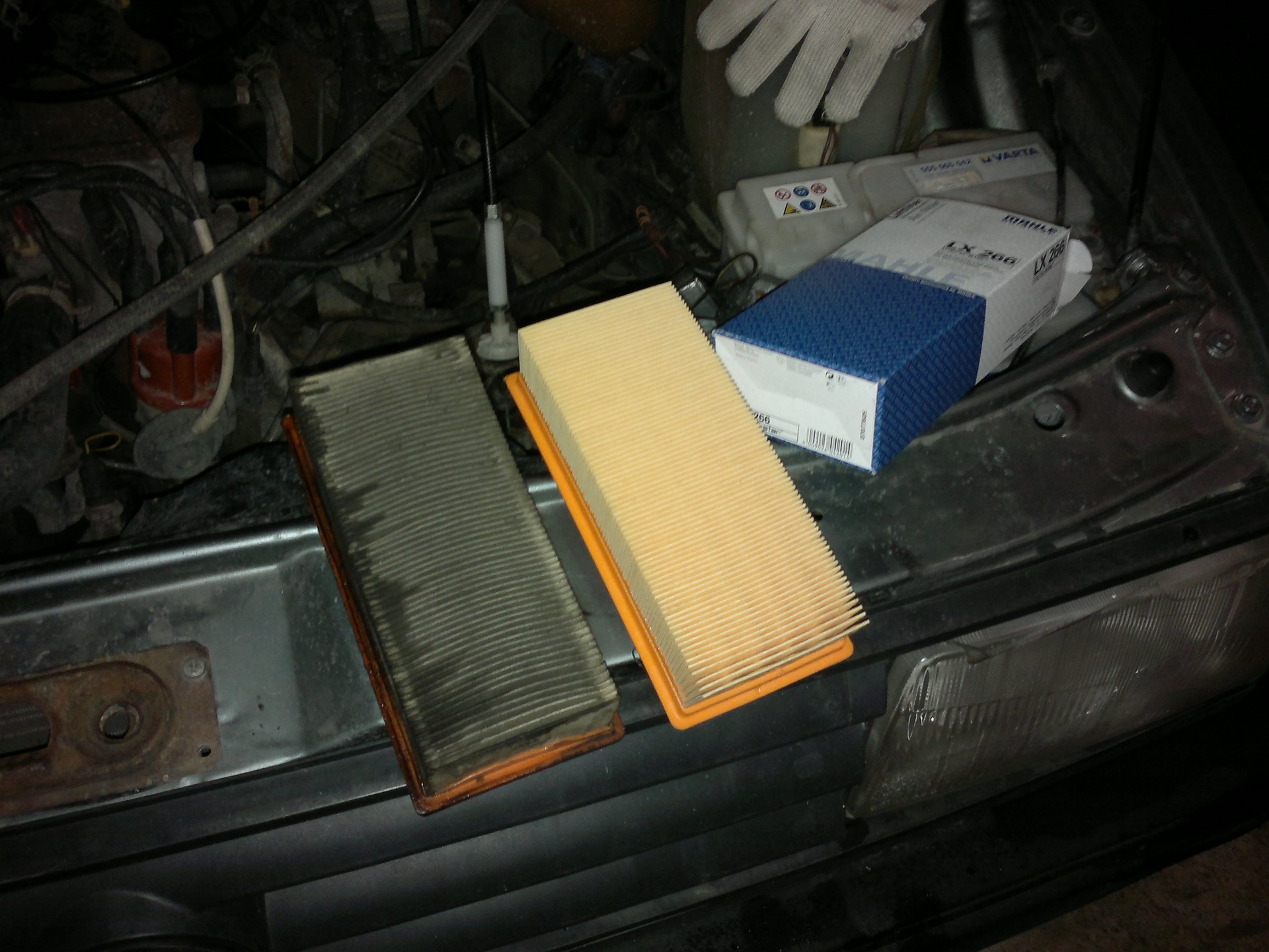

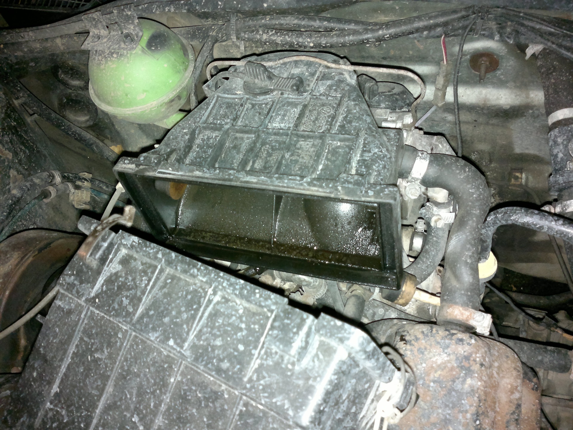

В тот же день забрал у хорошего знакомого в Дилижансе подушку, крышку и бегунок новые, положил в багажник и начал катать с собой. Так же забрал воздушный фильтр, ибо свой я на работе вытащил и передо мной предстала ужасная картина.
И снова для сравнения. Игра контрастов. :D
Ну и еще надо будет затюнинговать систему вентиляции картерных газов. А то слишком много масла она фигачит в корпус воздухана. Об этом позже…
Крышку трамблера и бегунок махнул на работе, воздухан махнул там же. И снова она поехала еще чуть веселее.

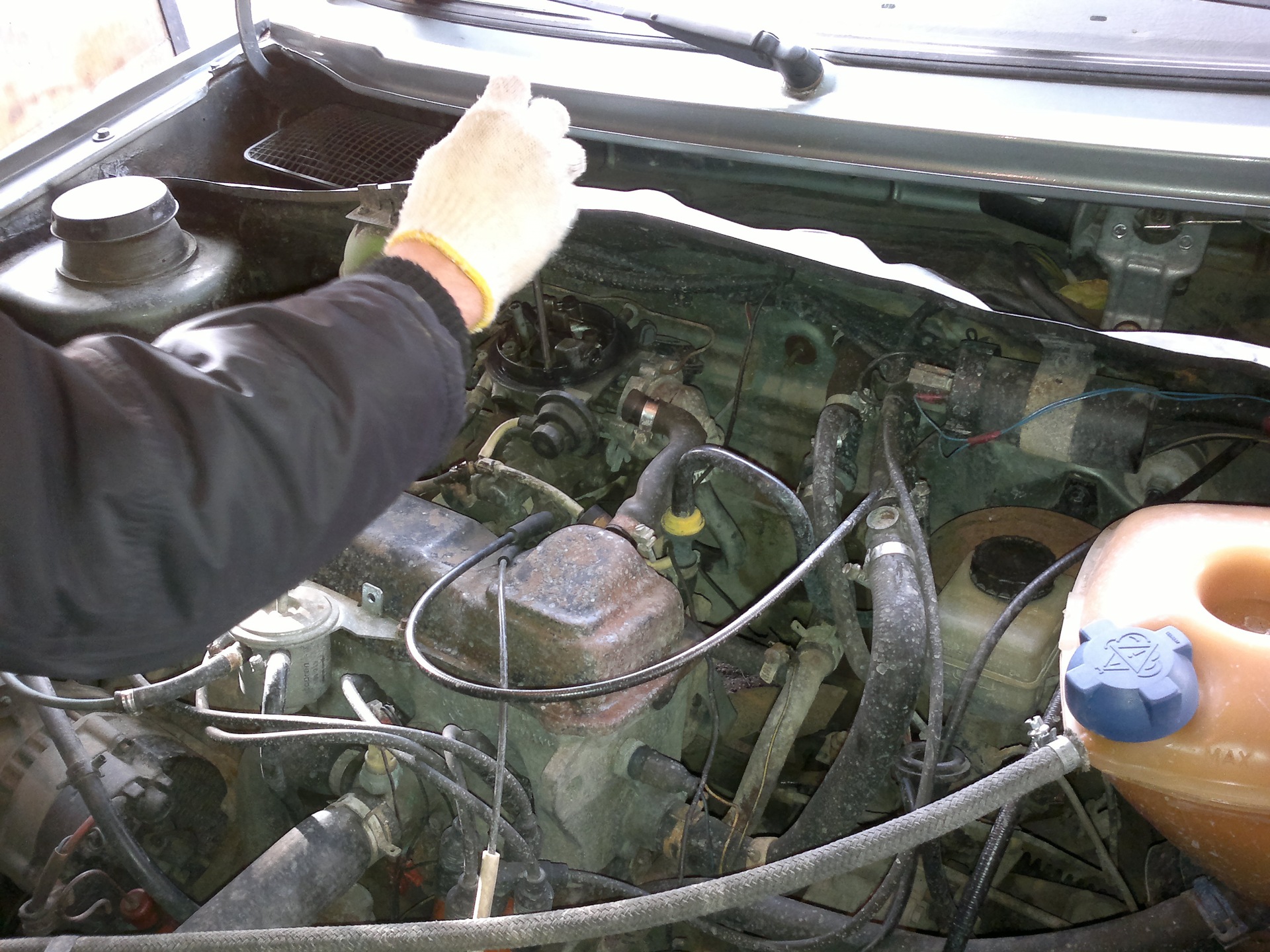

Но самое интересное меня ждало впереди. Осталась еще подушка карба…

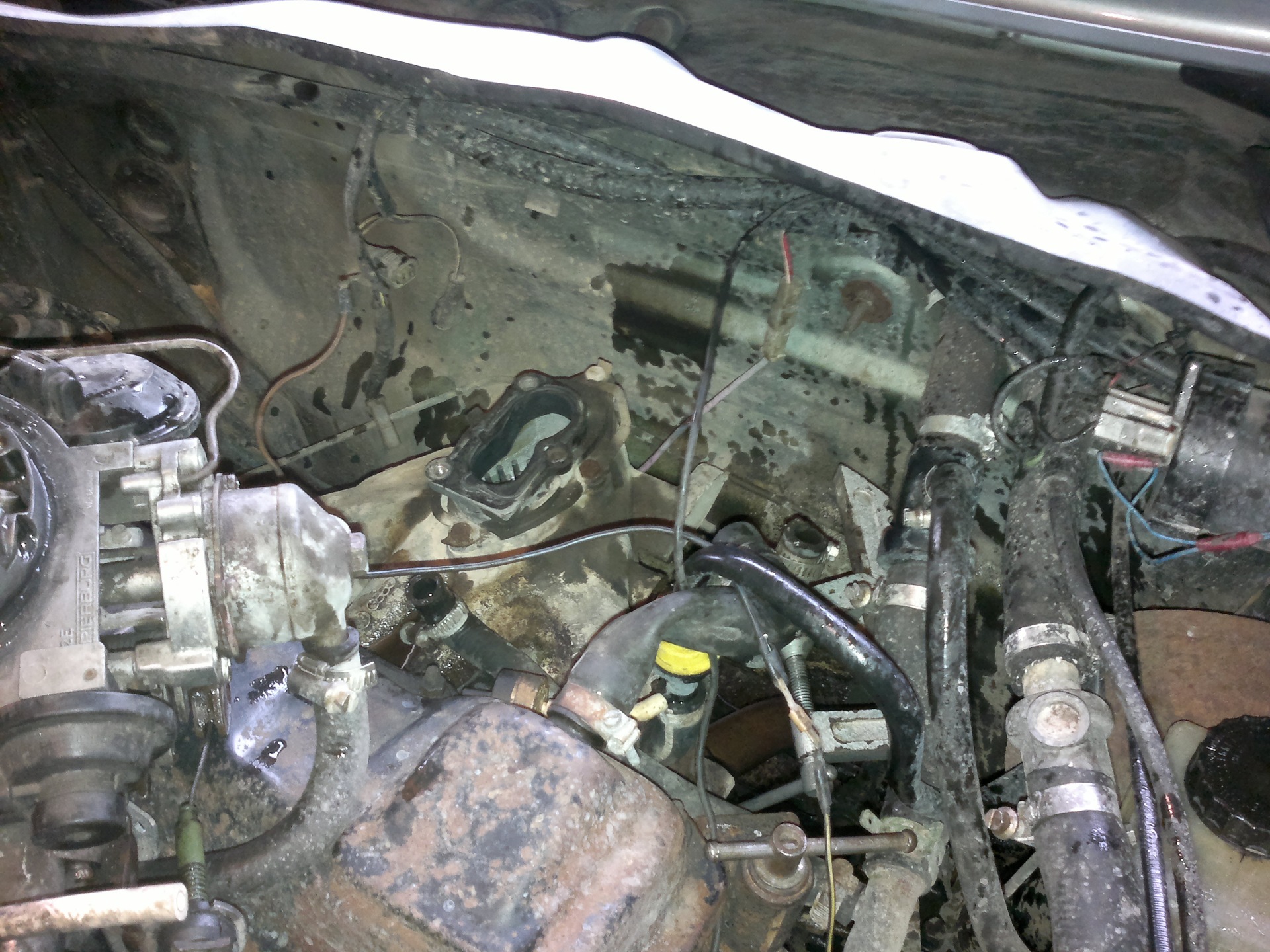

В прошлые выходные я дико заболел, провалялся все выхи дома с температурой 39. Соответственно подушка осталась нетронутой. Ну а вчера я выбрался из дома, заехал на любимое Фучика, купил сеточку в багажник (полупустая канистра заипала меня летать греметь там уже), и, созвонившись с DimmoN'ом, рванул к нему в гараж, заниматься любовью с карбюратором. И как позже выяснилось, секс был качественный.
Приехал, и первым делом выяснилось что набор инструментов я оставил на работе. Вытащил из машины, что-то там покрутил, и оставил там лежать. Поэтому пришлось обходиться тем, что было в сундуке (www.drive2.ru/cars/uaz/patriot/patriot/dimmon/). Но тамошний набор инструментов оказался весьма скудным, и большинство из них были явно старше нас вместе взятых.
Первым делом мы полезли откручивать многочисленные шланги и вынимать разъемы. Из одного шланга кааак хлынет горячий тосол. Коллективным разумом было решено, что это подогрев карбюратора, и что шланчик надо пережать струпциной. Что было сделано. Крышку расширительного бачка ослабили, давление спустили, и фигачить вроде перестало. Далее пережали второй шланг, который соединялся с трубкой, идущей в печку. А если печка в этом автомобиле находится высоко, то тосола можно было потерять неприличное количество. Но шланг мы пережали, и из него ничего даже не капнуло.

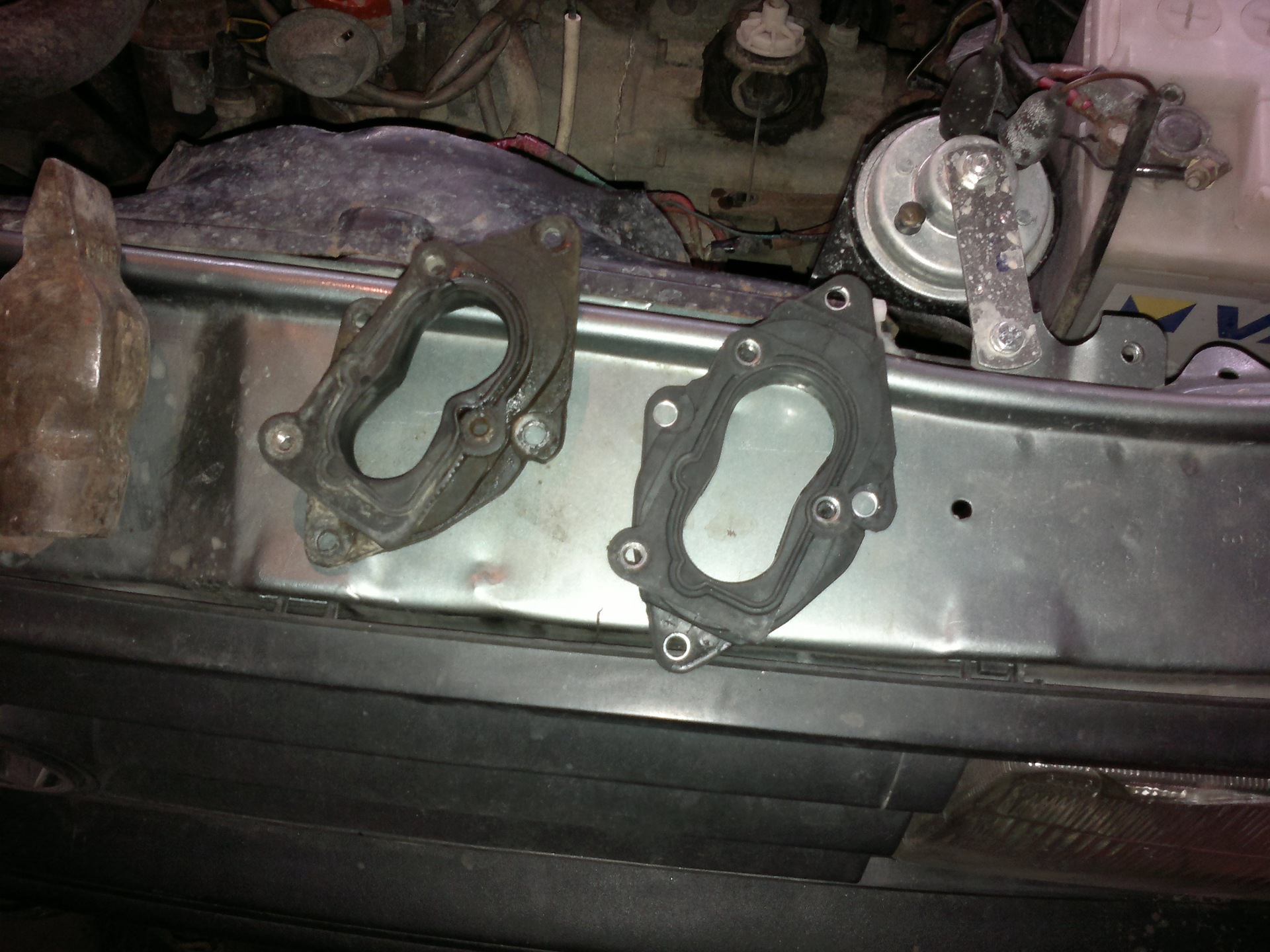

Все вытащили, положили на мотор, открутили (не без секса надо сказать) старую подушку, поставили новую, собрали.
Вся процедура заняла у нас около часа, с учетом того что треть времени из этого часа мы дико тупили. Сначала не могли найти где карб откручивается, потом искали вторую струпцину чтоб пережать второй шланг, но так и не нашли и пришлось пережимать маленькими тисками, потом искали головки чтобы открутить подушку. Короче весело.

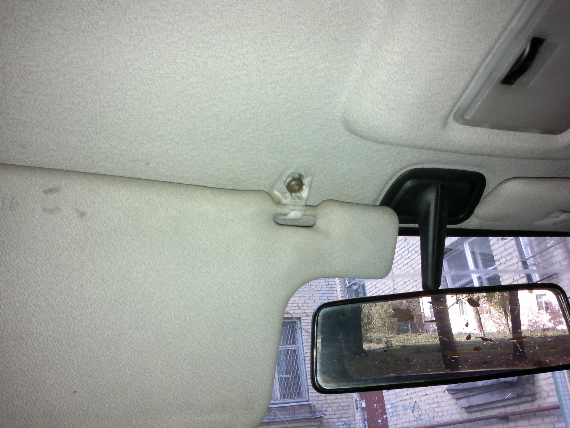

Ну и еще по мелочам. Был потресканным кронштейн крепления водительского козырька, я его доломал нечаянно, колбасит правое зеркало (тизер был тут — www.drive2.ru/cars/volksw…/288230376152482911/#post), пропуканная водительская сидушка бережно закрытая чехлом (я их называю "майки"), и еще много косячков такого плана. Все это будет постепенно устраняться.
